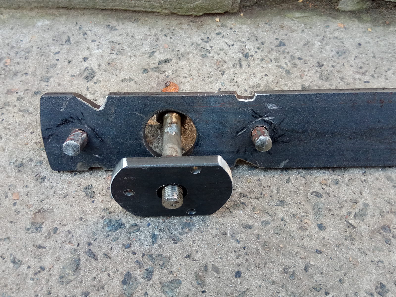

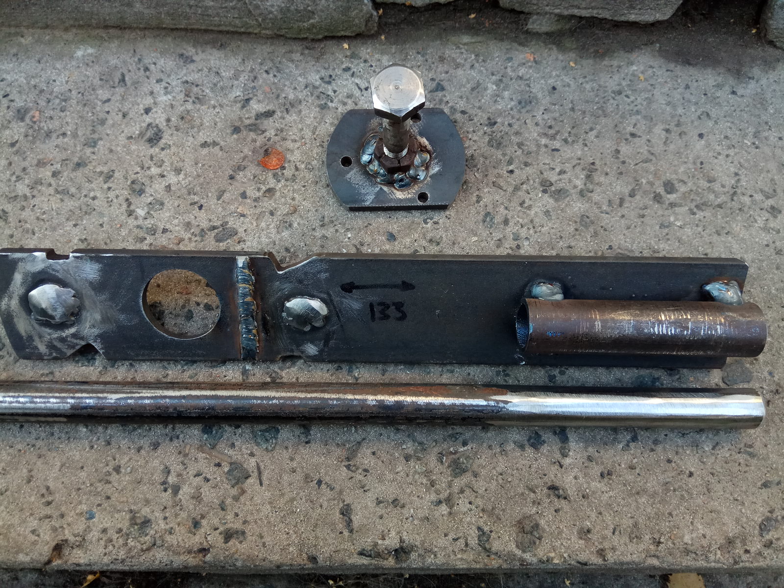

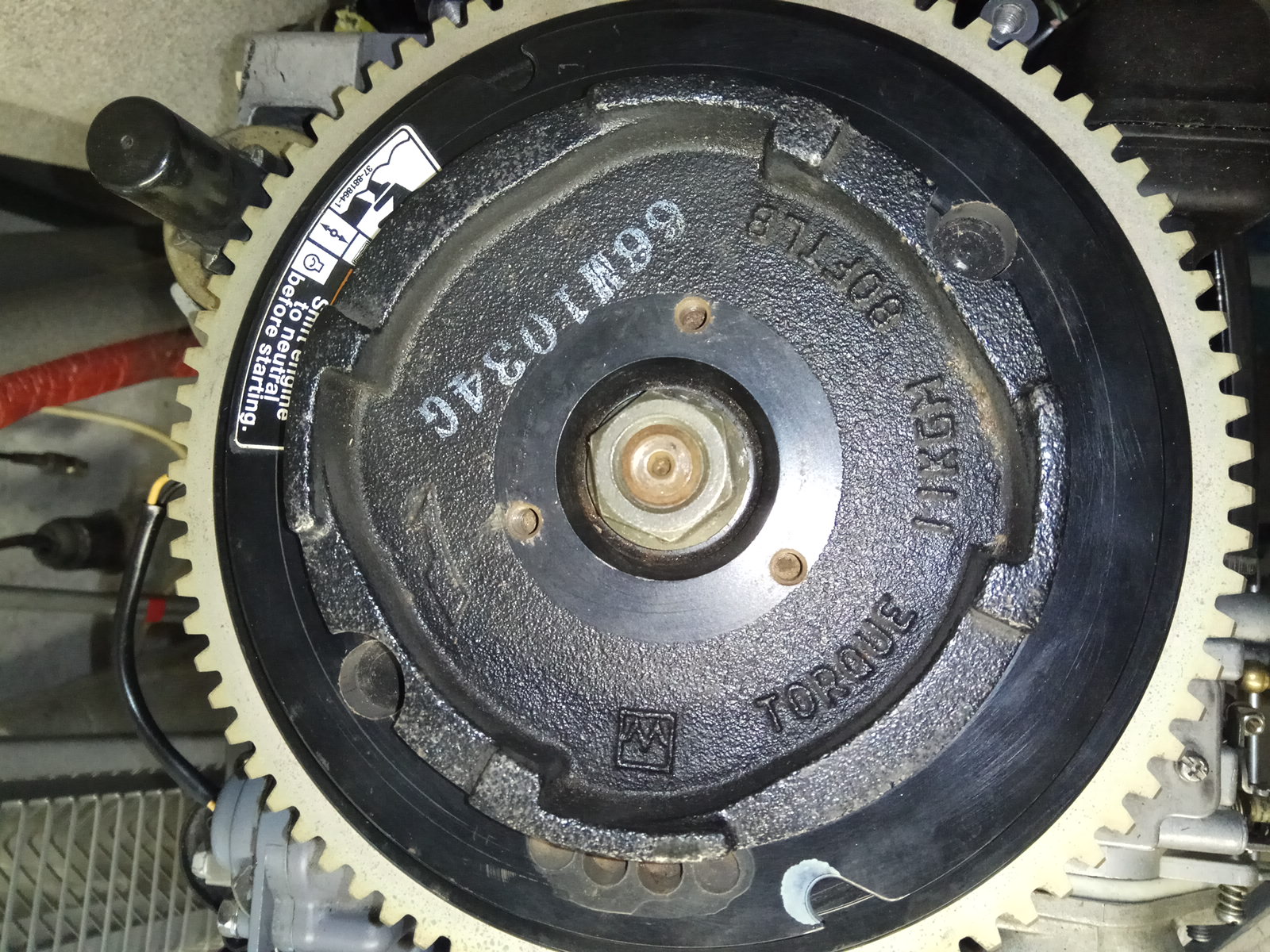

Наверное в эту тему будет полезно.. Был изготовлен для своего мотора Mariner 15ELBF -4t 2004г. Собственно говоря, голова Yamaha 15лс 4т... Партномер по каталогу ямахи хорошо виден на фото. Наверное у Parsun 15 такой-же маховик, может у кого еще. Расстояние между центрами отверствий для фиксатора около 133мм. Расстояние между отверствиями для съемника - 50мм (могу ошибиться, этот по памяти) Изготовлен из полосы 8мм. Труба-удлинитель съемная. Все снялось на ура. Кому надо - велкам, обращайтесь. Дам напрокат за пиво. Нахожусь в Киеве. Обыдно чтобы полезный инструмент простаивал

А для чего собственно делался этот съёмник, для чего потребовалось снимать маховик на данном моторе ?

Для чего? Ну например катушки генератора достать

... или ремень грм поменять

А как Вы думаете, зачем ТС снимал маховик? Очевидное вероятное, наверное катушки менял И у Вас не купил
