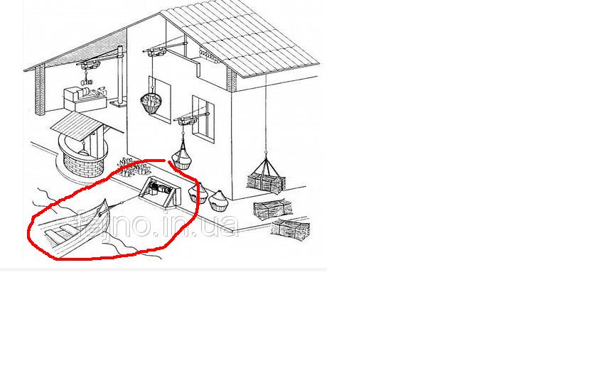

Допис від Игорь Киев Переглянути допис
Ту, что Вы выбрали рассчитана на вертикальную нагрузку,
Почему? на рисунке с домиком нарисовано как лодку затягивать, лебедка прикручена к стенке боком
а вот в инструкции сказано
В инструкции все характеристики лебедки даны по рис.2 и 3,т.е. при вертикальной нагрузке. В Эпицентре продавец мне говорил тоже самое.
Если эту лебедку можно использовать как тяговую, а это подтверждает Доцент Киев, то hooker может смело брать, но мощнее.Например с мощностью вертикального подъема без блоков от 500 кг.
Мы наверное говорим об одно и том же, или каждый о своем
Вот рисунок(по ссылке) он 4 по счету но не подписан.
На нем нарисовано что лебедка стоит "боком" как на джипах.
п.с. у меня "такой" лебедки нет. И сказать можно или нельзя крепить боком
не скажу. нужно уточнить у Авионика. инструкцию наверное читал.
