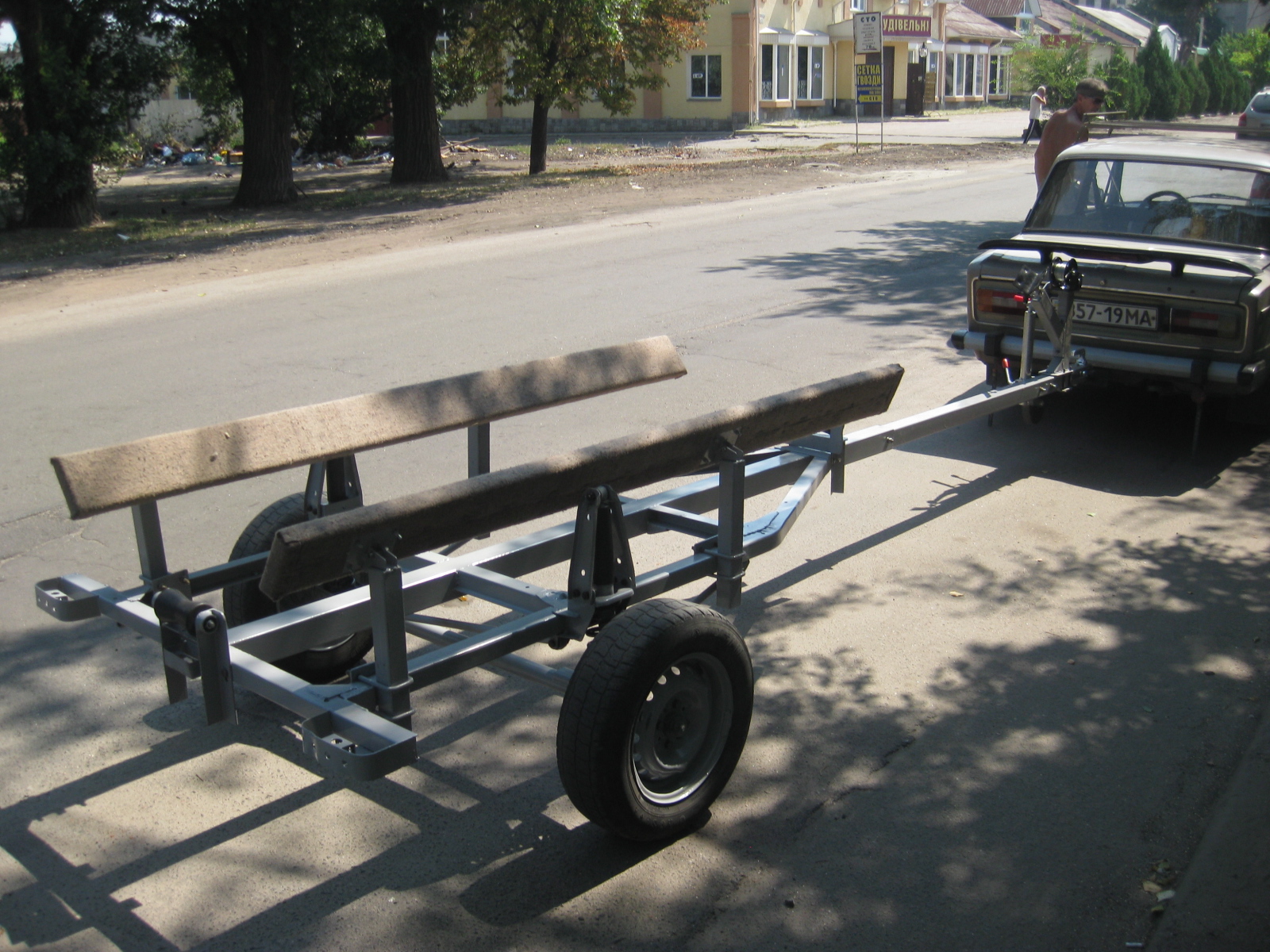

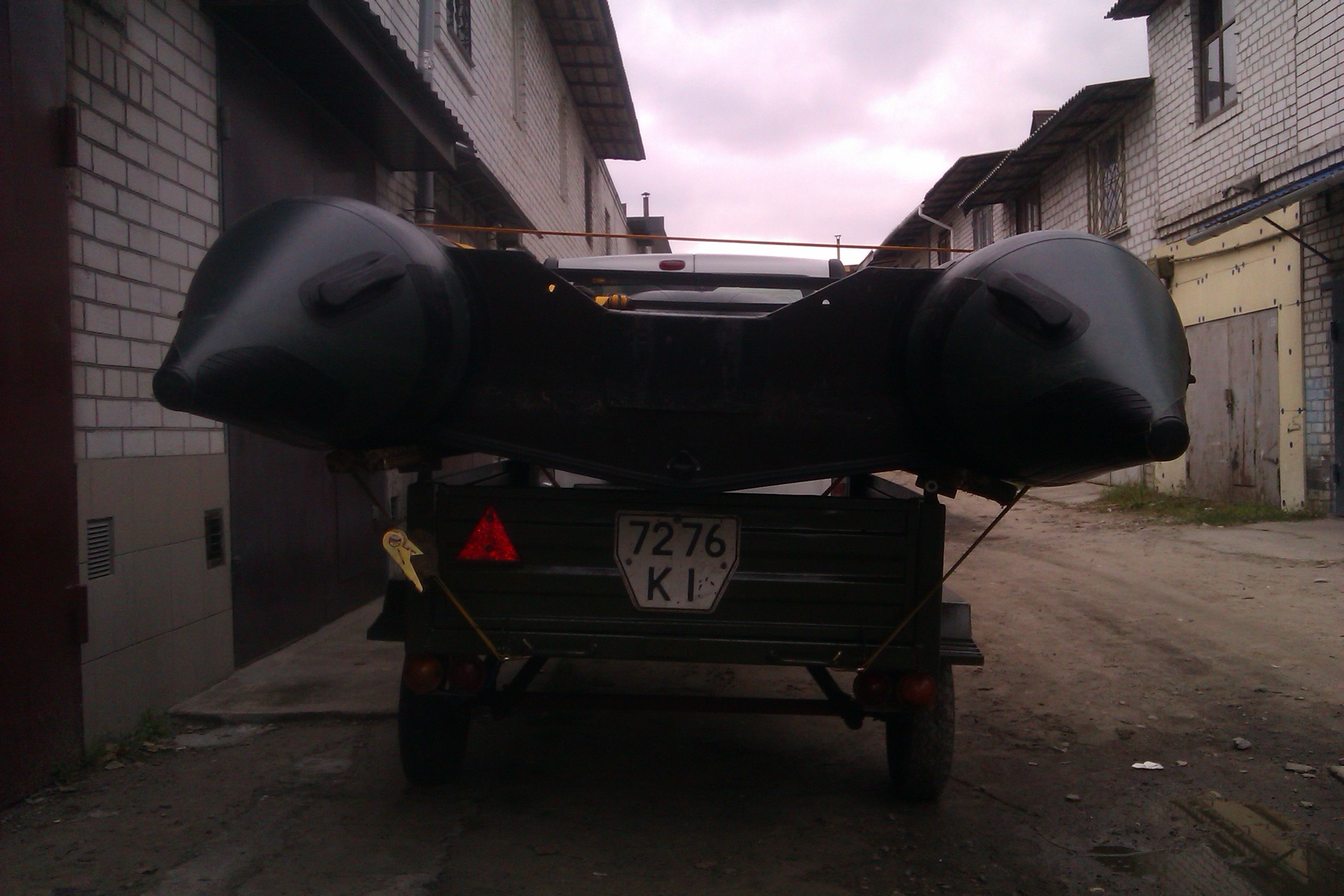

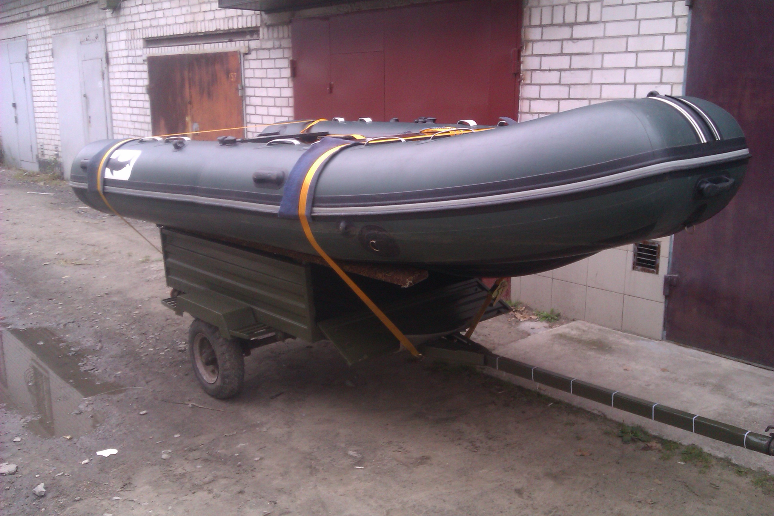

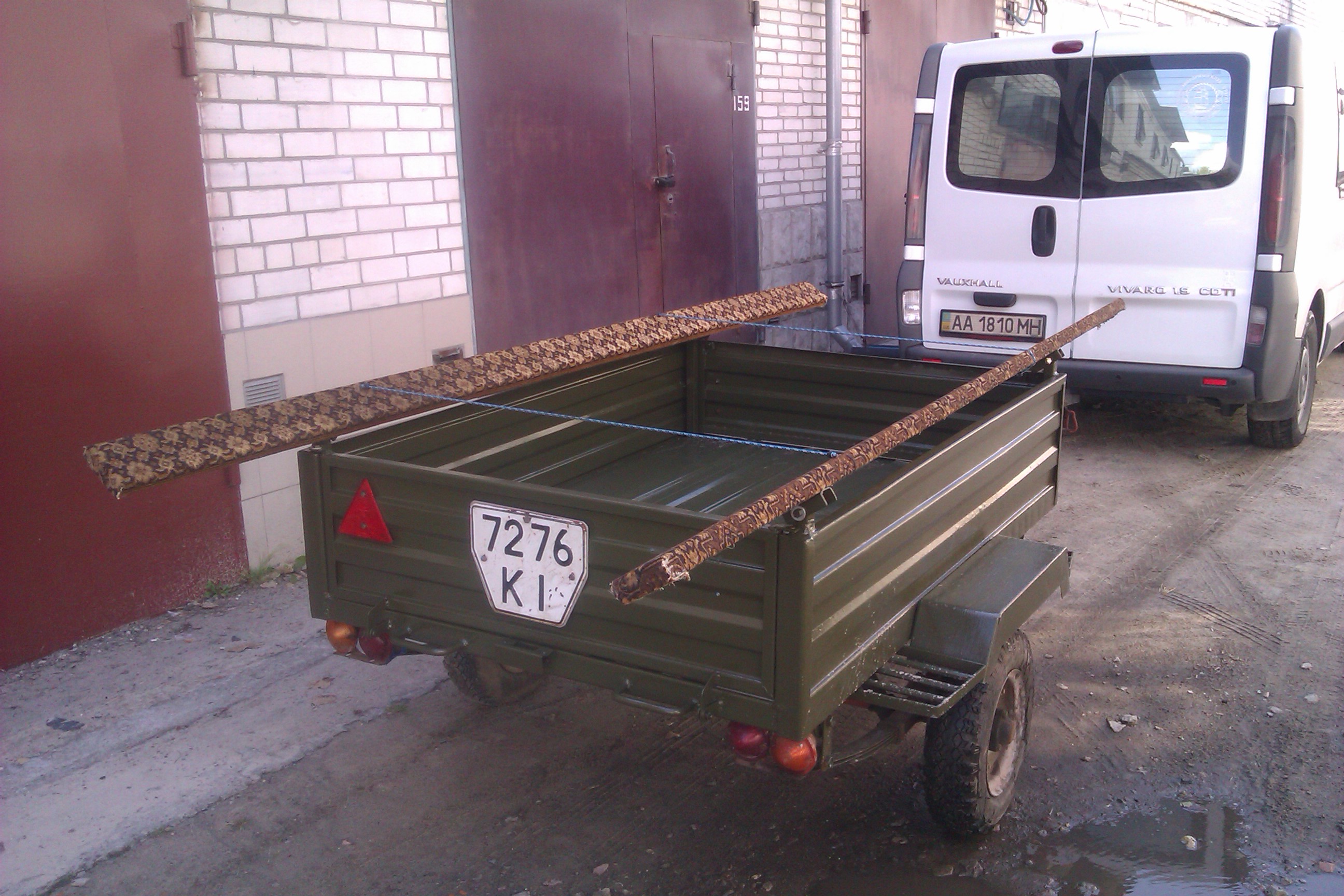

................Как и обещал, по окончанию восстановления и переделки "бывалого" прицепа к легковому авто, во что то среднее между тем же прицепом и лодочным лафетом, выкладываю фото.

ИМХО. Надо приварить трубу для усиления дышла. Без усиления знакопеременная нагрузка может поломать его.

.....................Дышло удлинено толстостенной квадратной трубой, 100 на 60 из старых запасов, хорошо проварено к раме прицепа и само сцепное устройство - литое, чугунное. Надеюсь, что прочности достаточно для транспортировки "надувняшки" весом 100 кг, ну и естественно внутри груз ещё + 150 кг. Время покажет, в случае необходимости конечно усилю ещё одной такой же трубой.
.....................Обязательно заменю фонари на цветодиодные, водонепроницаемые, как только найду и куплю их (буду рад предложению). Закрепил и переложил всю проводку и прилепил брызговики, дабы грязь не летела на лодку.
Тогда надёжно. Не разглядел.

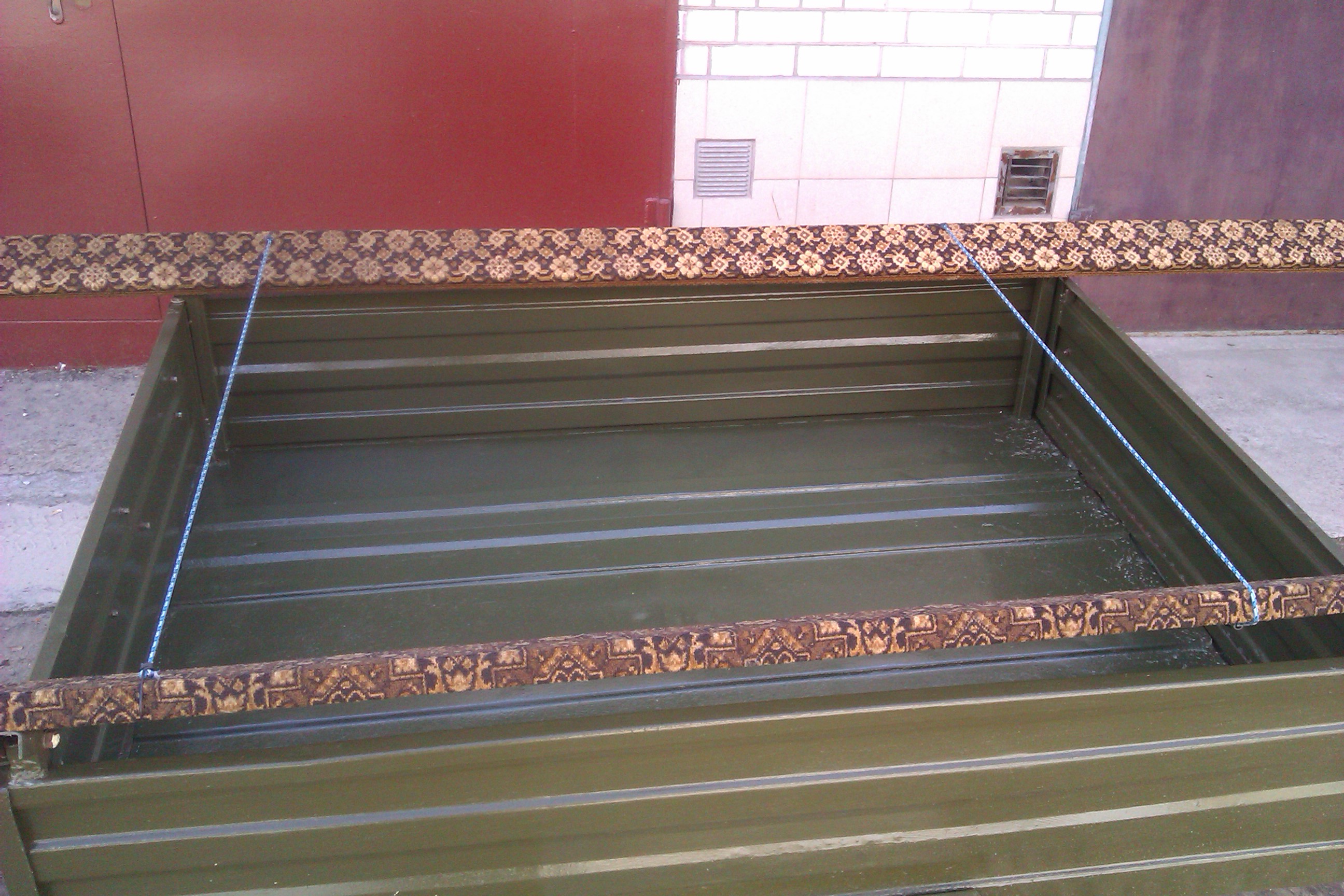

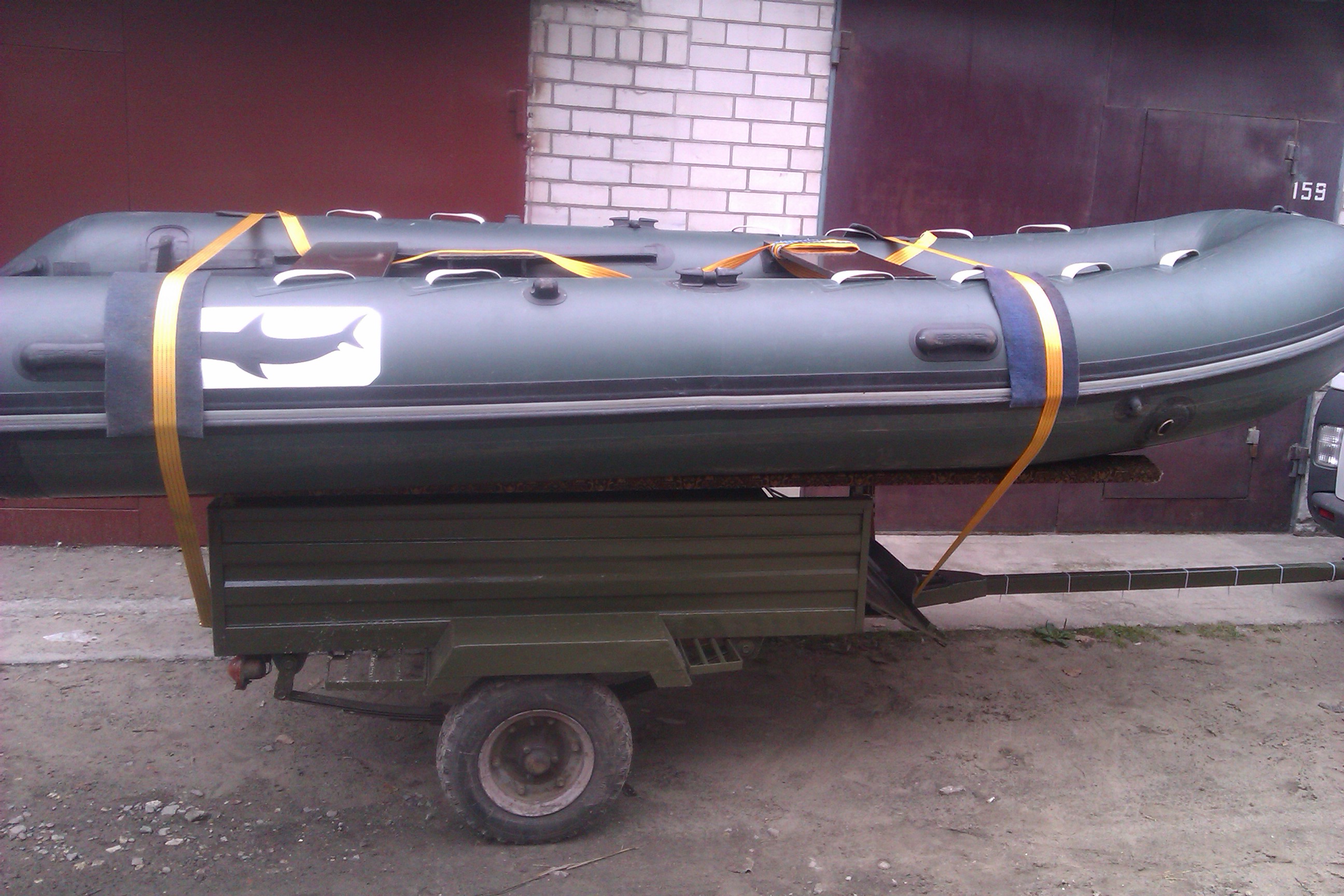

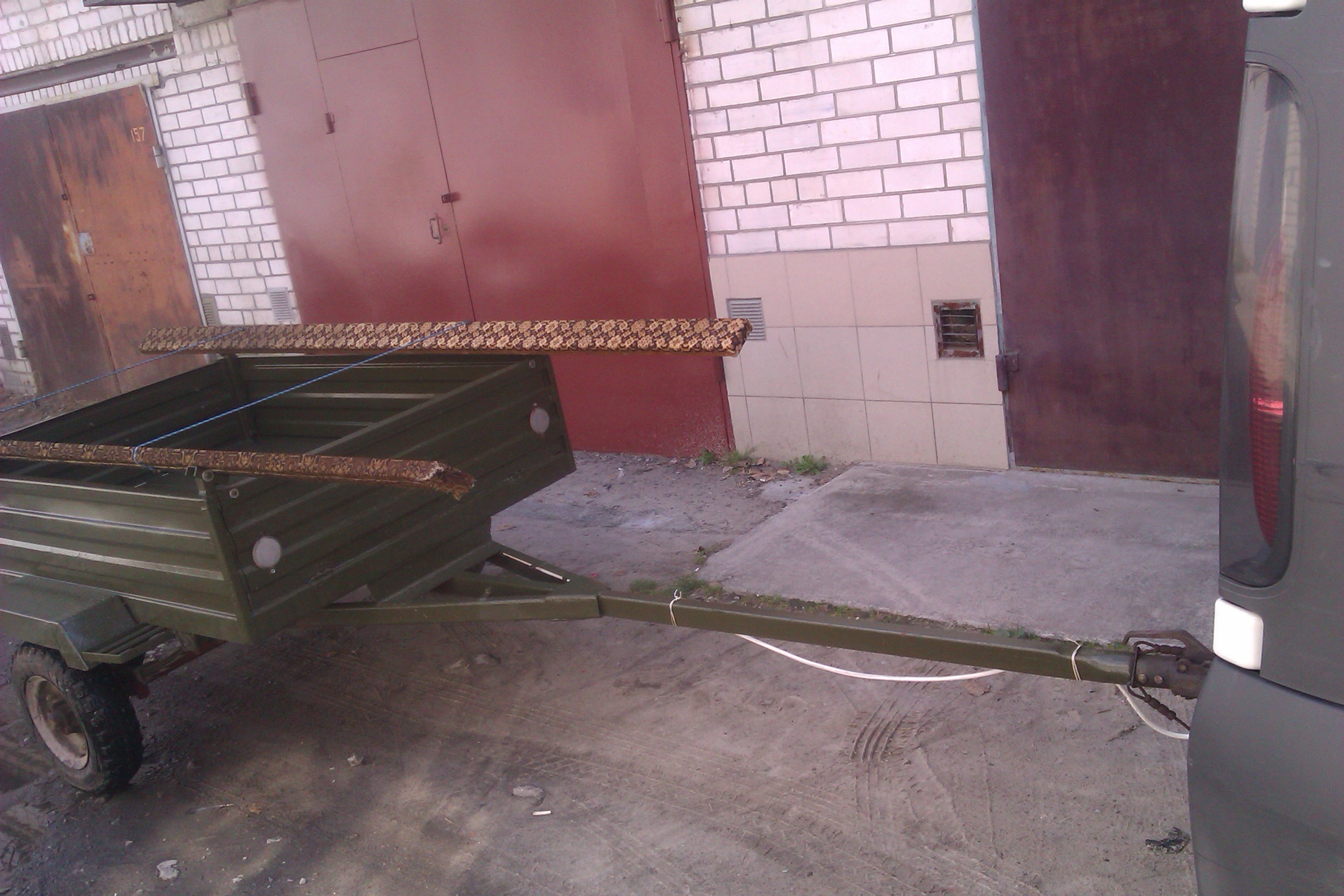

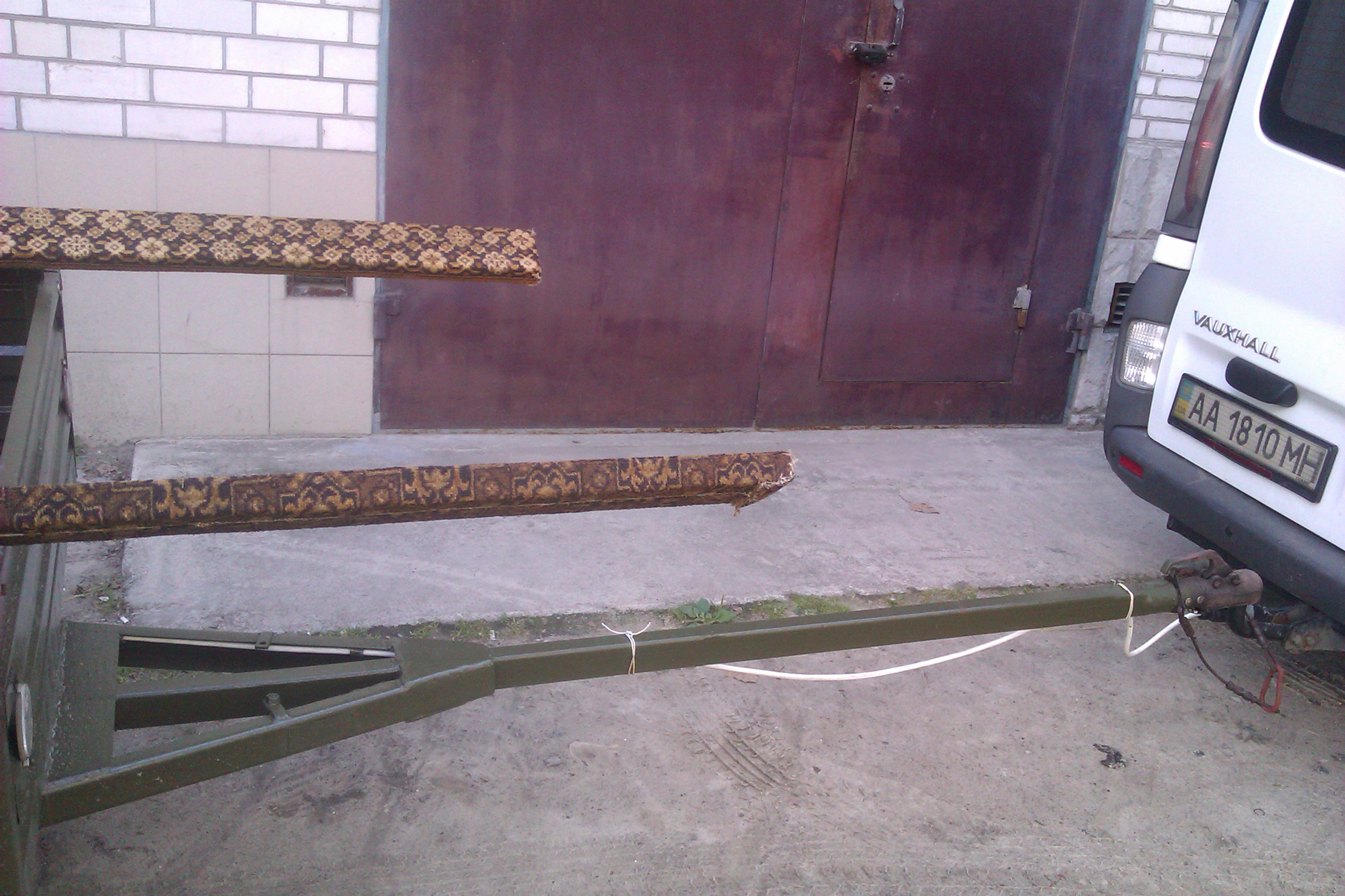

Ось мій варіант допрацьованого причепа, можна поставити кузов, засунути дишло і він знову перетворюється на звичайний причіп.
Высоковато как мне кажется
