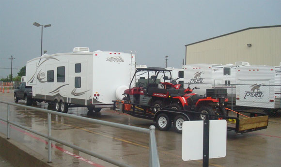

Типово Re: Транспортирование двух прицепов (автопоезд)
Назва:  2trailers.jpg
Переглядів: 587
Розмір:  58,6 КБ
ID:	13196   Щоб збільшити малюнок, клацніть по ньому
Назва:  two-trailer.jpg
Переглядів: 725
Розмір:  37,9 КБ

Можно.Если длинна автопоезда не превышает 24 метра.
И вес буксирываемого ( трелер +лафет катер)не привышает вес тягача

А как же седельный тягач и полуприцеп)))

Я вот так примерно тянул в прошлом годе после закрытия сезона свой Неман на лафете и Крым друга тоже на лафете с Сорокашей до Троещины (пост 31 фото2)
