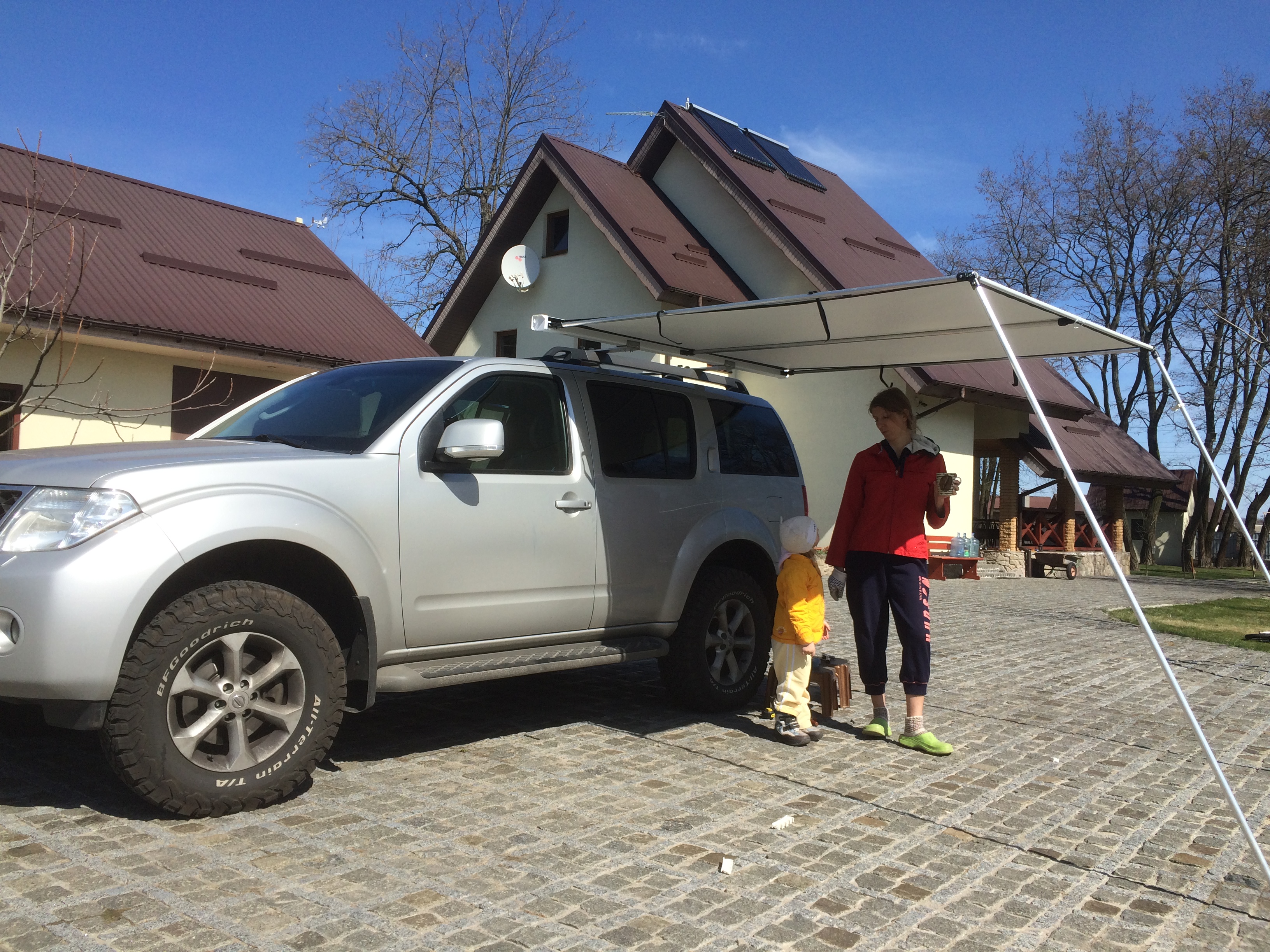

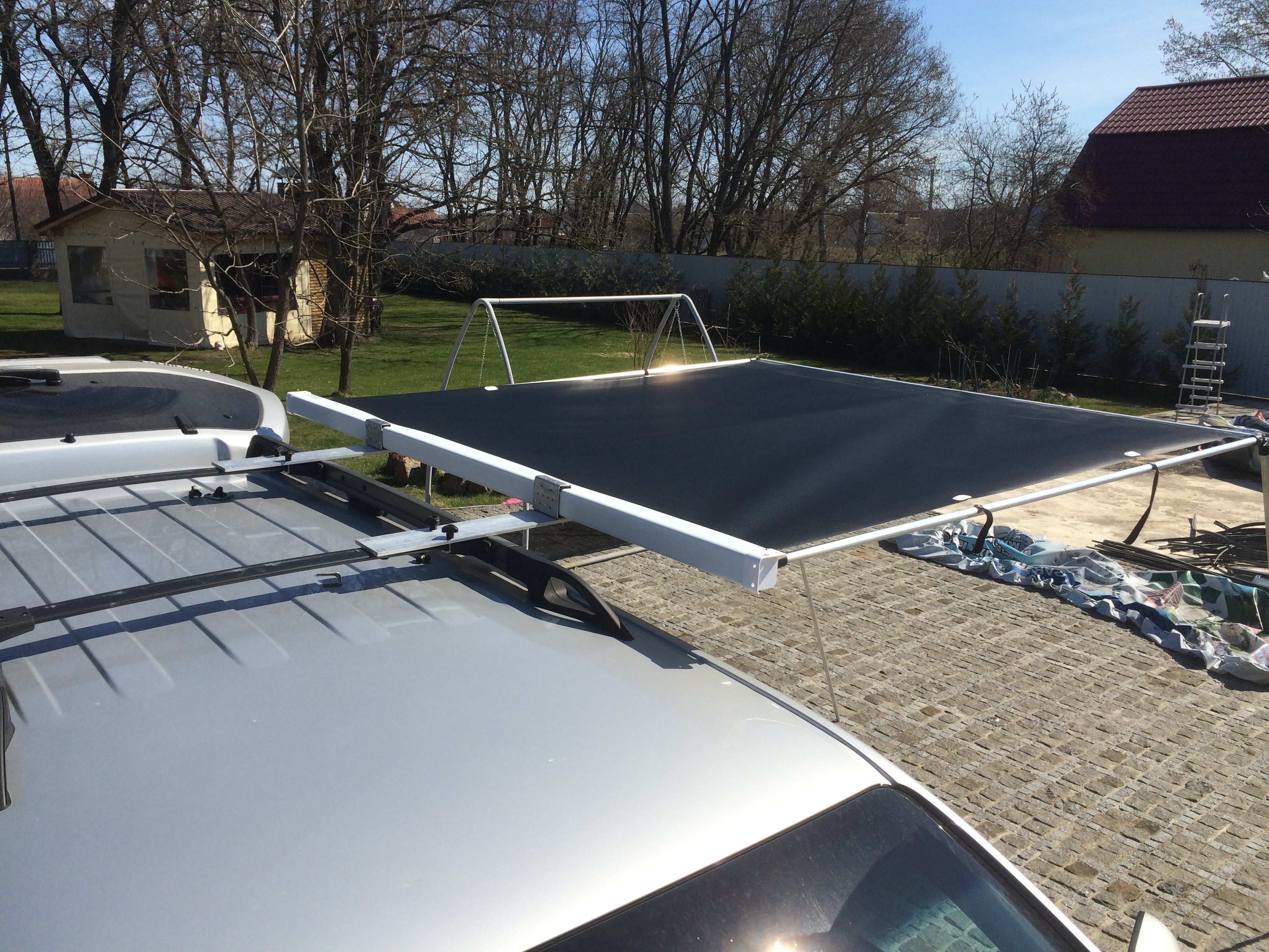

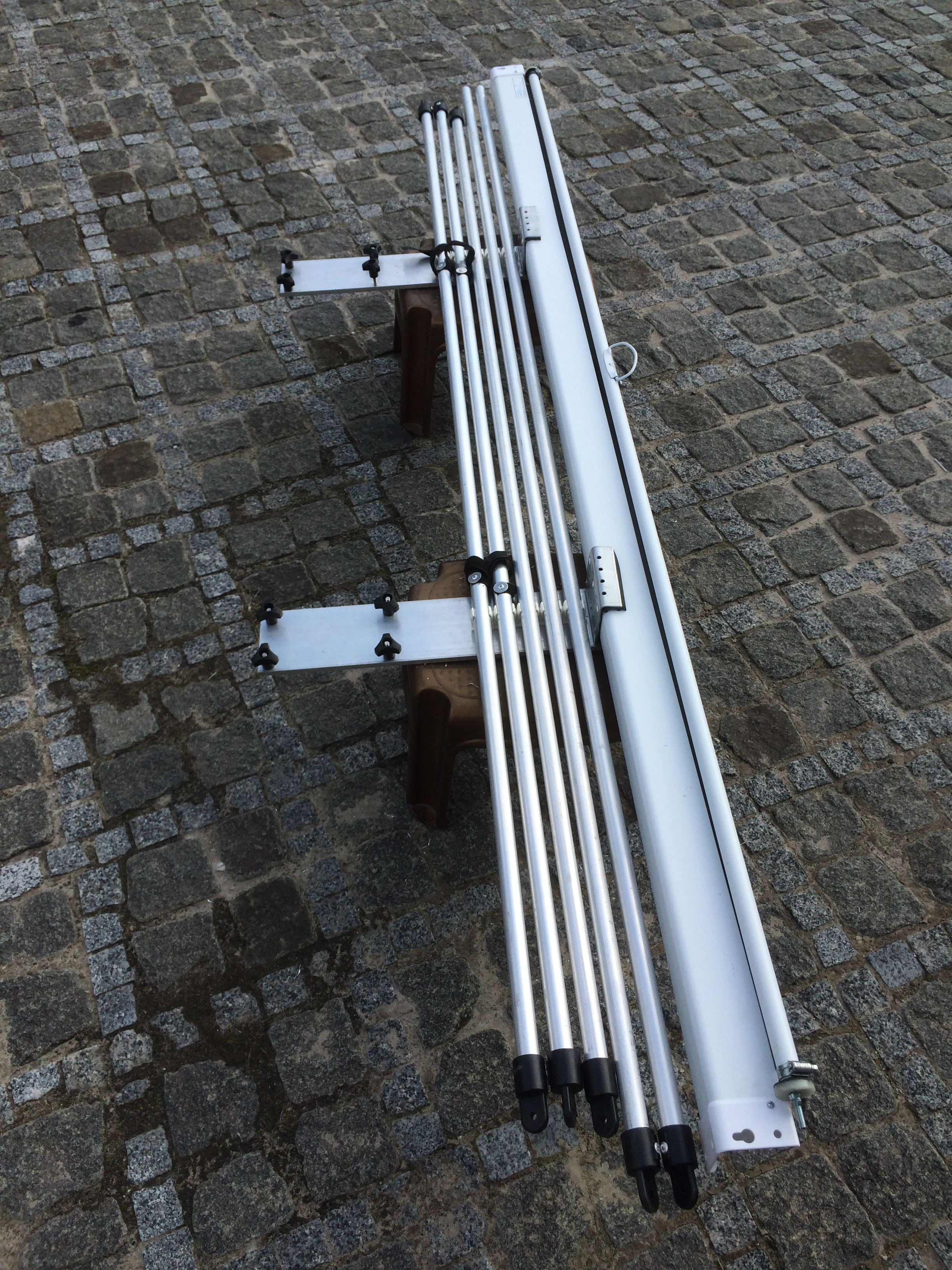

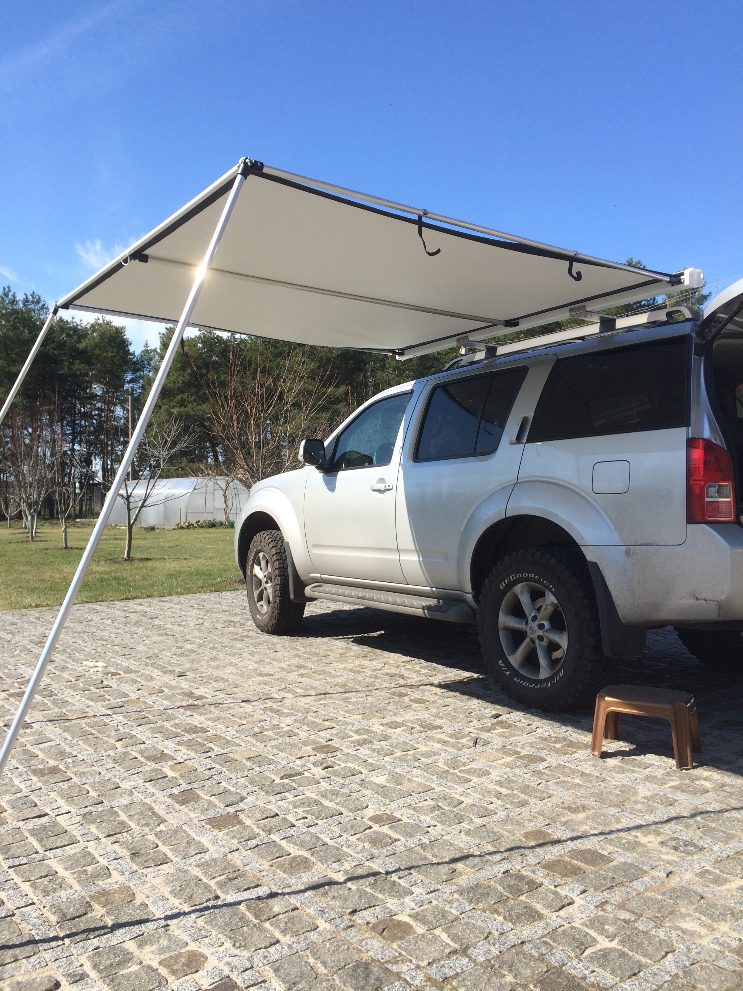

Всем привет.
Было время и натхнення.
Был не новый самоскручивающийся экран от офисного проектора.
Была память как плохо вживать под палящим солнцем.
Ну и была жаба 300евро отдавать за фирменную роллету.
Бюджет порядка 2000грн (если новый экран купить на Розетке).
Вдруг кому полезен опыт этот - спрашивайте отвечу.

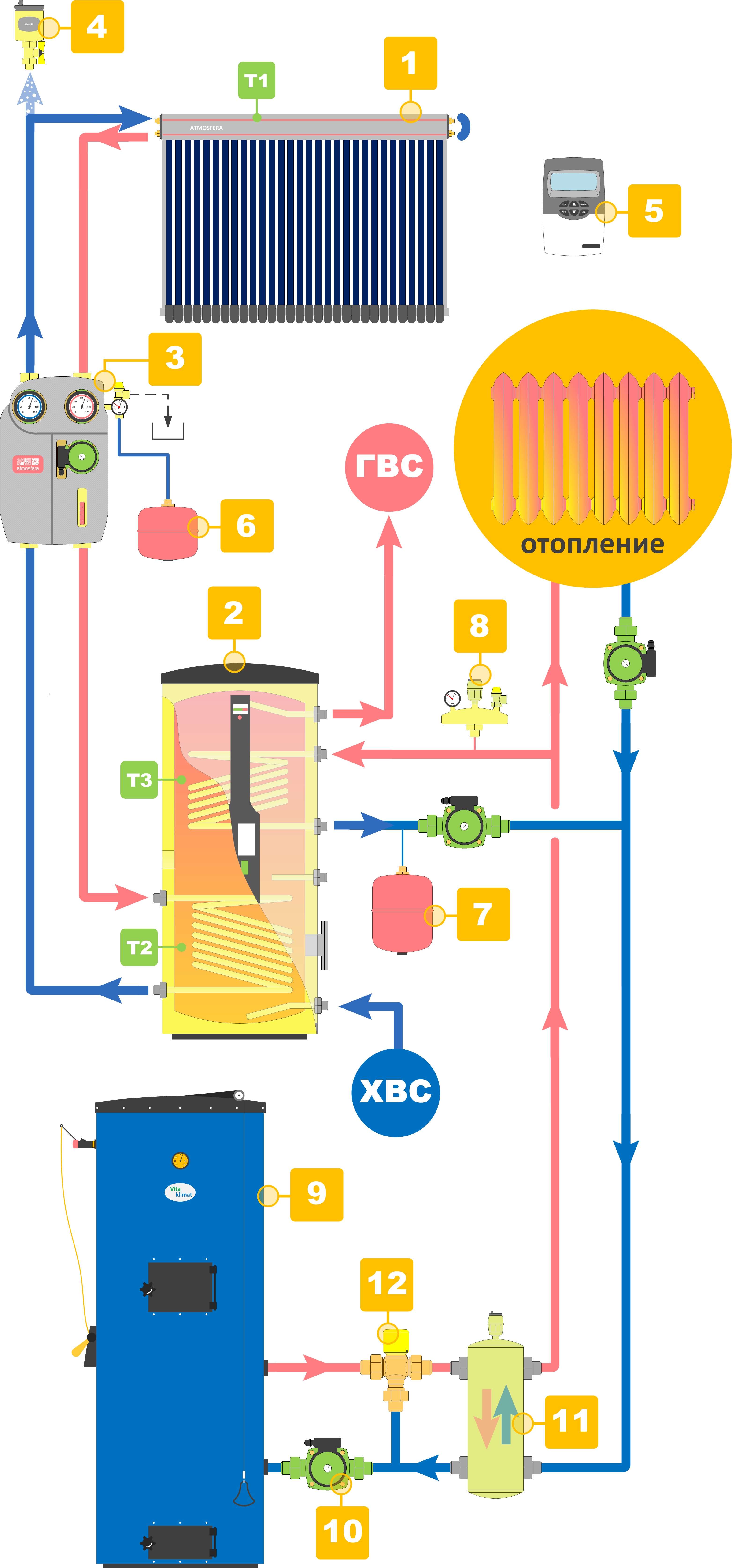

Александр. а где "бочка" вверху коллектора, как это обычно по классике?
а брусчатка - это на всю жизнь, дорого, но один раз положил и забыл!!!
Старий 05.04.2016, 09:33   #13 (permalink)
Аватар для Zhuzhik
Псевдо: Oleksandr
Дописи: 3.041
Сказал(а) спасибо: 1.718
Типово Re: Роллета на крышу от солнца/дождя
Ну это несколько иное решение.
Бак с двумя теплообменниками стоит в доме.
Излишки производимого тепла отдаются в контур отопления.
Изначально делали как на рис 1.
В итоге уже все работает как на рис 2. + газовый котел (включается автоматом, когда догорает твердое топливо)

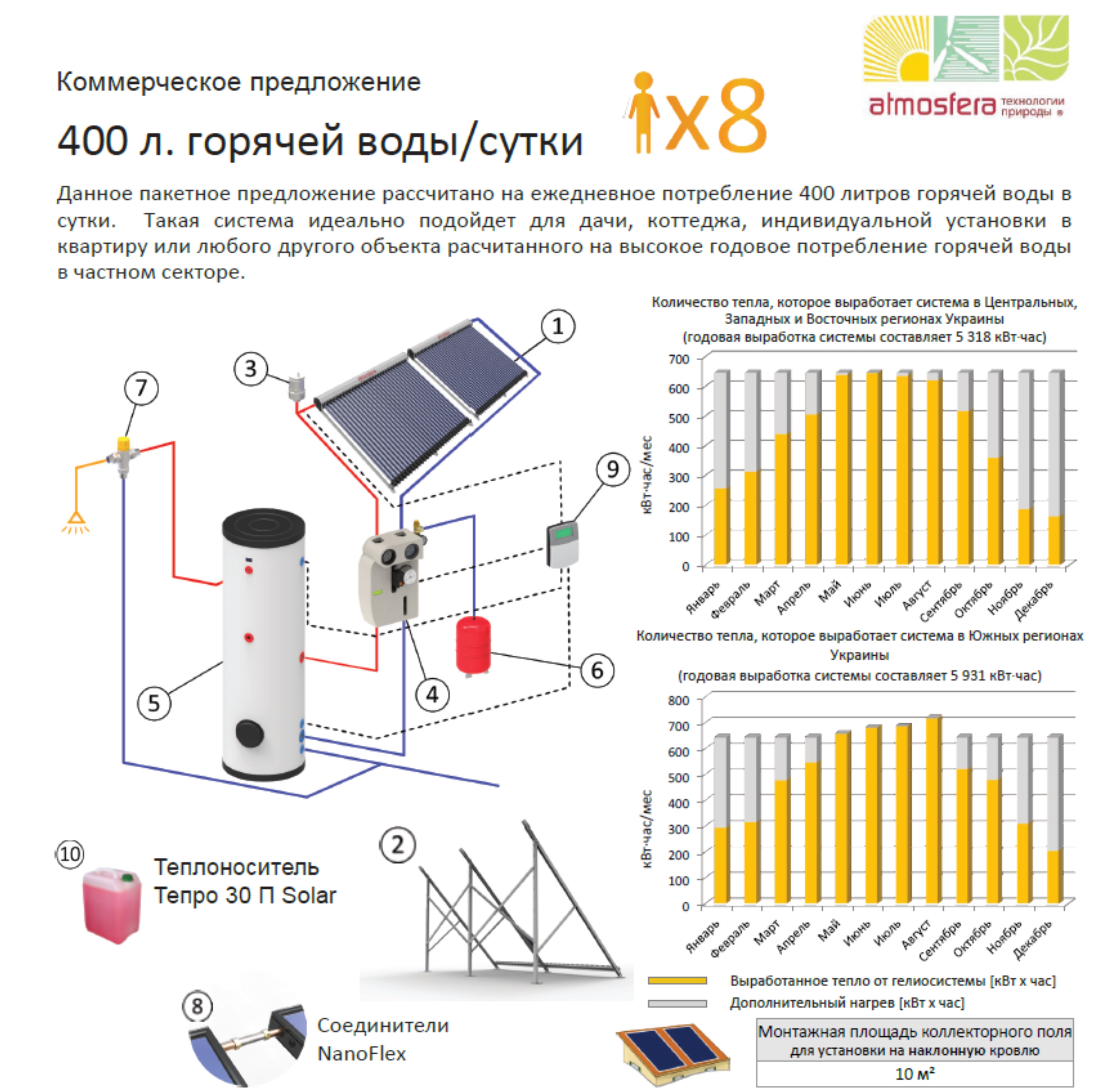

Контакты - в личку бросил.
По ценам - нужно считать, я делал давно, сейчас в твердой валюте все дешевеет.
Уделите день, посмотрите что, вообще, возможно, хотя бы на сайте той же Атмосферы... (Солнечные энергетические системы Атмосфера)
