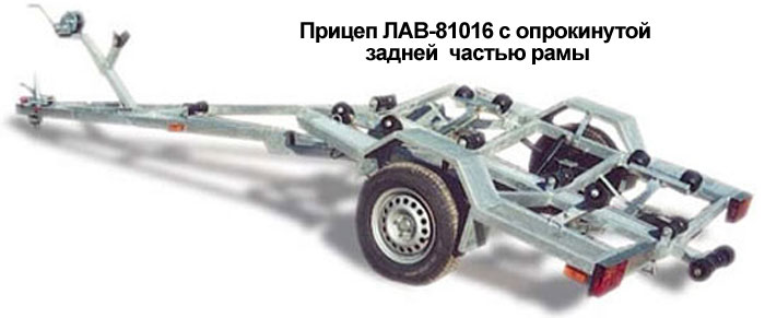

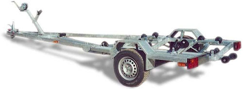

Прицеп автомобильный ЛАВ-81016 предназначен для перевозки лодок и катеров весом до 915 кг. и длиной до 6,5 м. по всем видам дорог, на которых допускается эксплуатация легковых автомобилей.
Прицеп одноосный, оборудован инерционной тормозной системой, оснащен подвеской рессорного типа. Задняя часть рамы самосвального типа для удобства подъема лодки на прицеп и спуска ее на воду.
Оснащен лебедкой для спуска и подъема катера и четырьмя домкратами с качающимися спаренными колесами для его установки. Базовая модель комплектуется кронштейном для запасного колеса и парковочным колесом. Основные детали и узлы имеют антикоррозийное покрытие, выполненное методом горячего цинкования.
Для транспортировки прицепа, легковой автомобиль должен быть оснащен тягово-сцепным устройством шарового типа и штепсельным разъемом, предназначенным для подключения электрооборудования прицепа.
