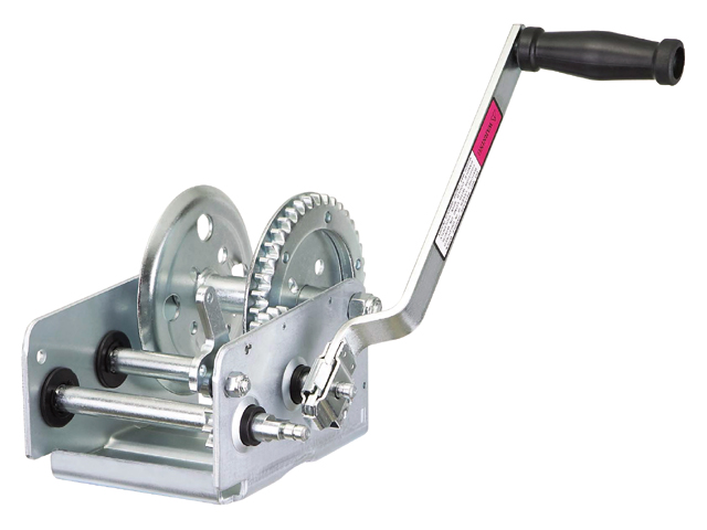

Допис від exceptional Переглянути допис
Та где переставляется ручка это кнот?
Нет не кнот.Скорее обычная китайская.Просто вместо одной ведомой шестерни их получается две.

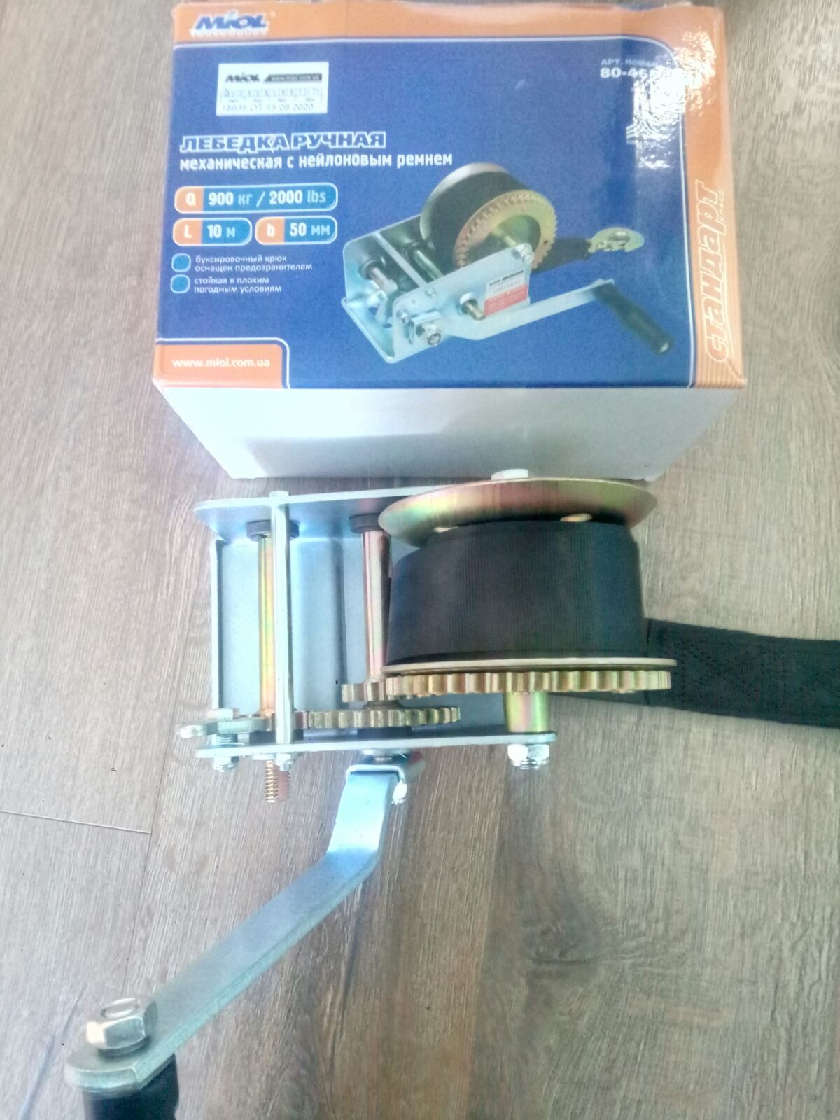

Купил такого китайца. Две скорости. Сухой с новья, смазки нет нигде.

https://kharkov.prom.ua/ua/p22898665...aya-900kg.html по акционной цене.
Сразу нужно разобрать и смазать.
