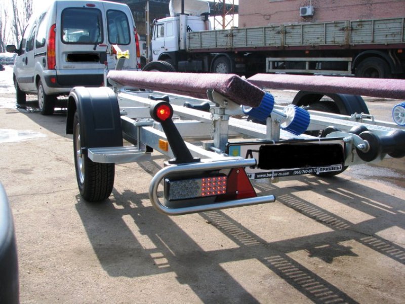

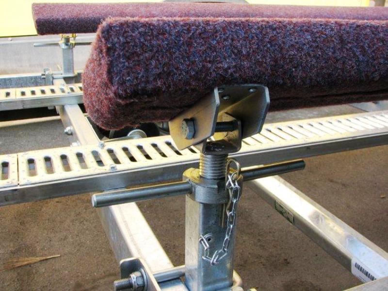

Допис від Starshinnn Переглянути допис
А у меня боковые ролики не наклоняются как на респо, не будет это мешать при переделке? Сергей возможно как нибудь заказать ролики и "откидные качели" ???
И еще вопрос по домкратам,как они выглядят и для чего они?
Как для чего, да,чтоб опустив ложементы дать лодке на ролики опереться и по ним кататься.
Назва:  IMG_370.jpg
Переглядів: 1458
Розмір:  87,0 КБ
ID:	37104   Щоб збільшити малюнок, клацніть по ньому
Назва:  IMG_3792_800.jpg
Переглядів: 1512
Розмір:  111,6 КБ
23 регион (02.07.2013), Starshinnn (17.02.2013), Чиз (19.02.2013), Шурави (15.03.2013)
