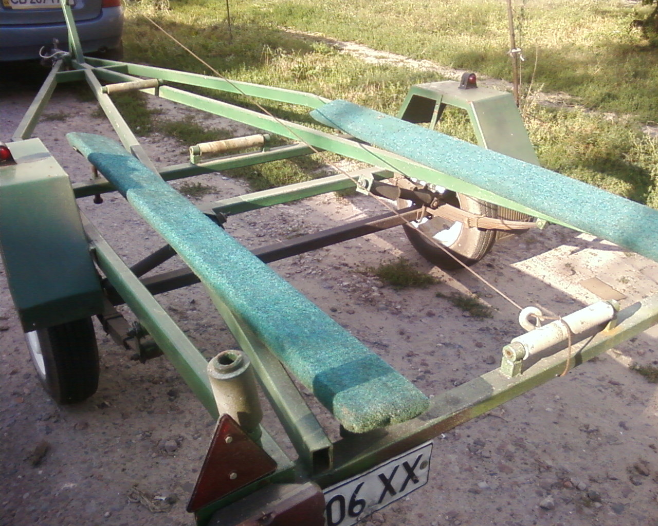

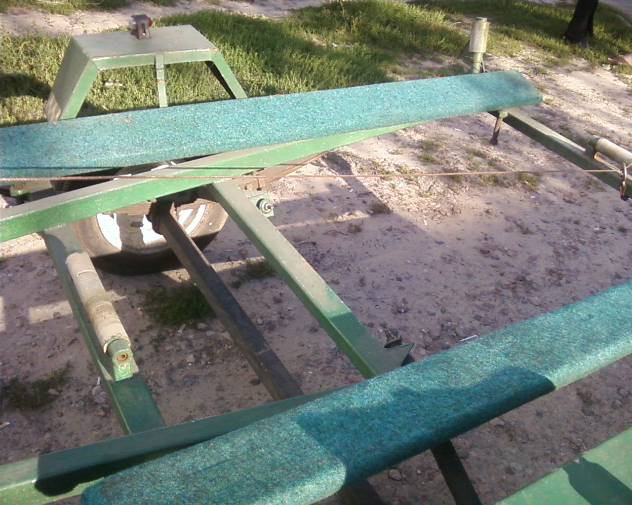

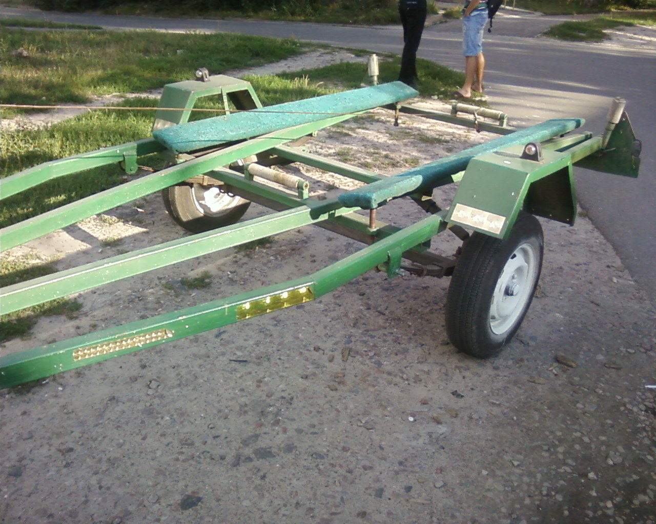

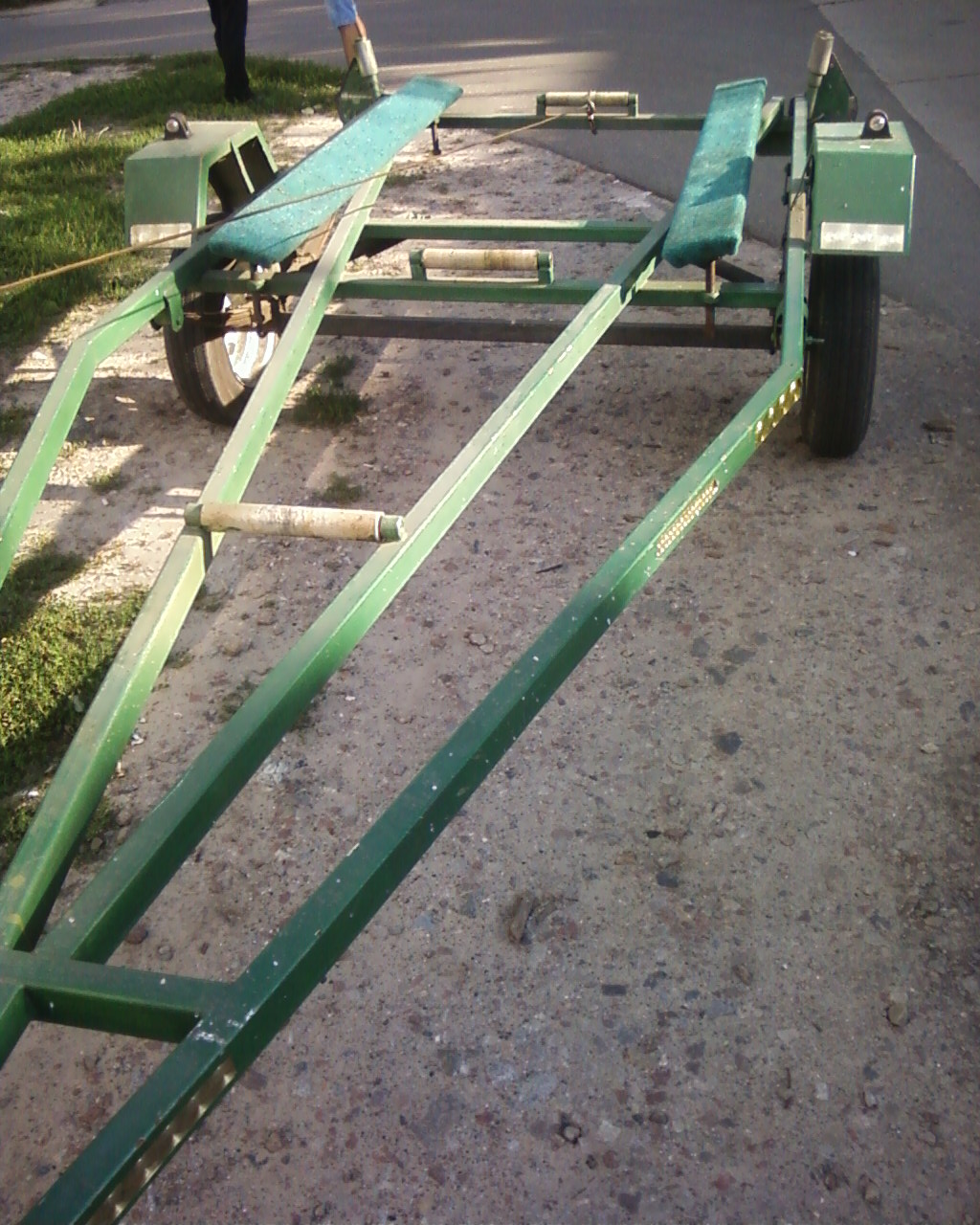

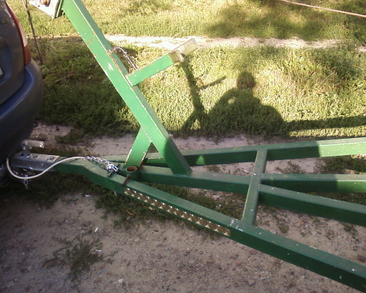

Тема не очень актуальная но очень просили размеры моего прицепа под Крым и фотки, может кому пригодятся. Фотки свежие, набросок размеров на колене. Если какой размер уточнить то прицеп пока в гараже свистите.
