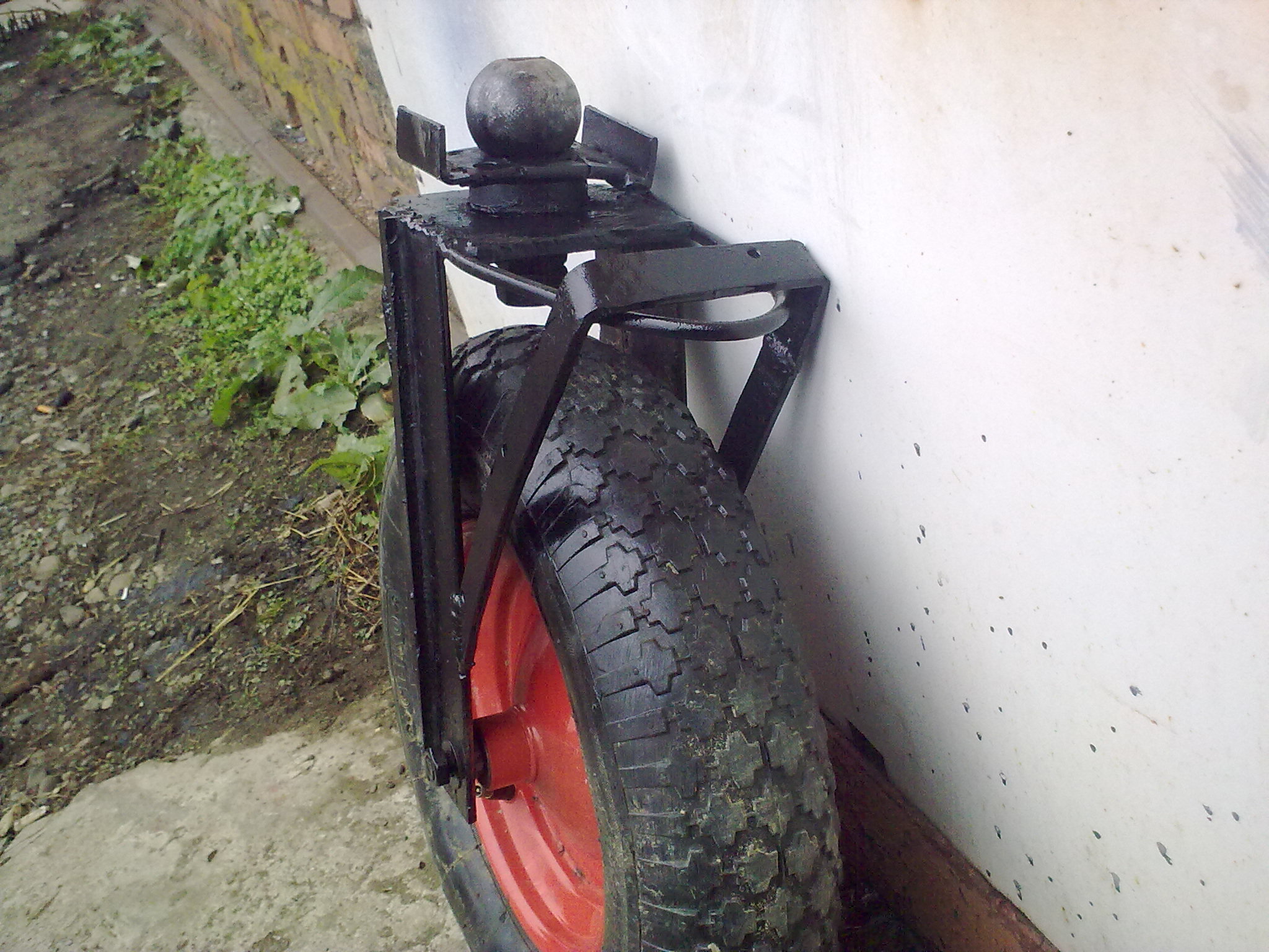

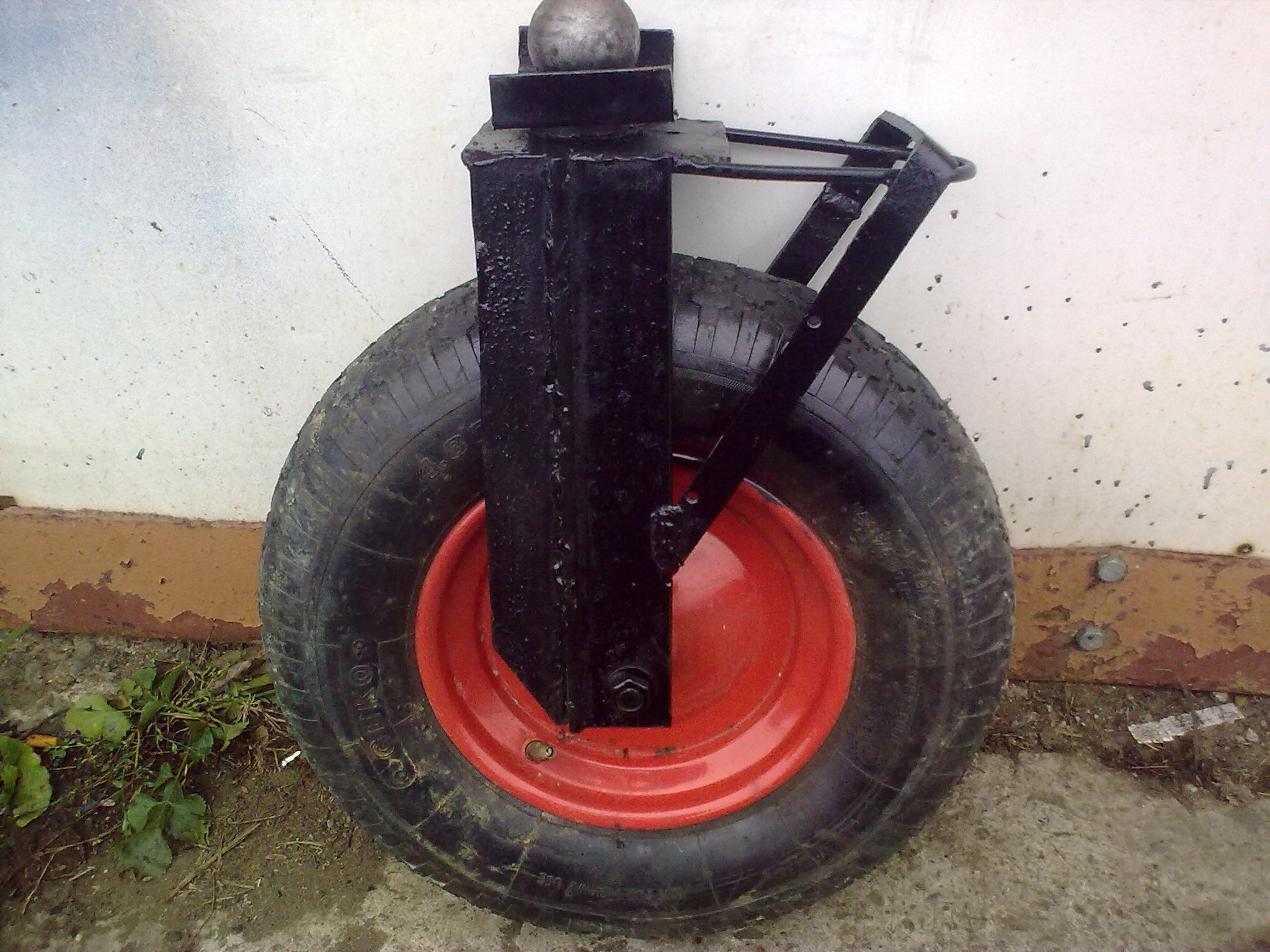

Потратил час времени, поколдовал над колесиком на подшипниках которое купил в эпицентре за 120 грн, старое штатное не устраивало ,узковатое постоянно врезалось в грунт при вытягивания лафета тросом из воды. Ну вот собственно что получилось.

В данном случае слишком просто, так как вся нагрузка пойдет на болт и верхний кронштейн. Болт согнет если не порвет, а кронштейн скрутит в месте крепления болта. Вилка с колесом это рычаг...
Колесо опорное, а не несущее всего прицепа.

Николай спасибо .Все понятно.Решение отличное.У меня колесико от вертолета-маленькое.А размер болта и подшибника можно и немного увеличить,а цеплять еще ступицу ,колесо не для этой цели.Испытания потвердят ,правельность Вашей идеи.

какой номер опорного подшибника
Подшипник. На коробке было написано DPI.

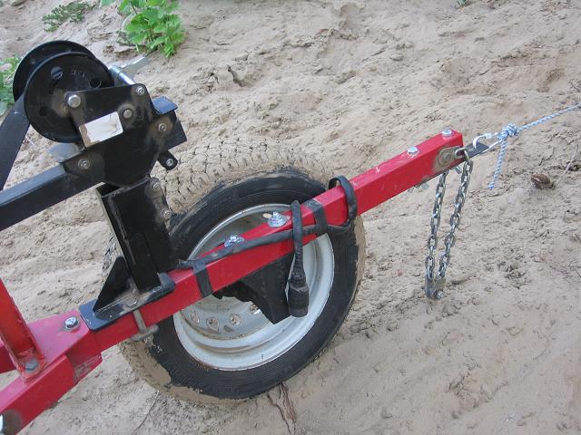

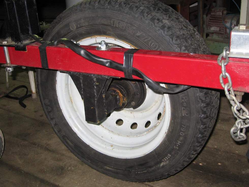

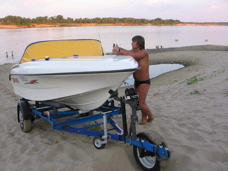

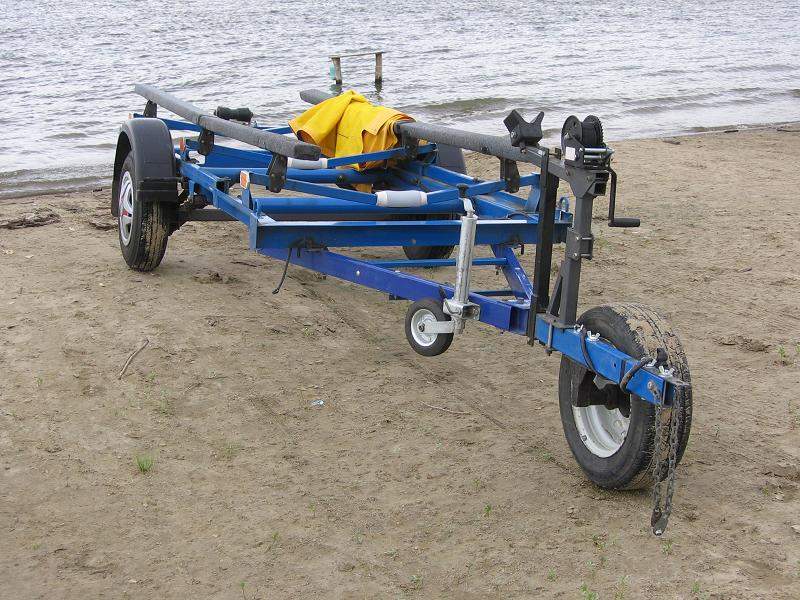

Ну оно конечно может и опорное, но если его ставят для вытаскивания прицепа на верёвке, то оно примет нагрузку аж бегом, при этом все ямки примет в одиночестве.
Вот с моей точки зрения правильный универсальный вариант. Как и обещал, фото с мотолодки.

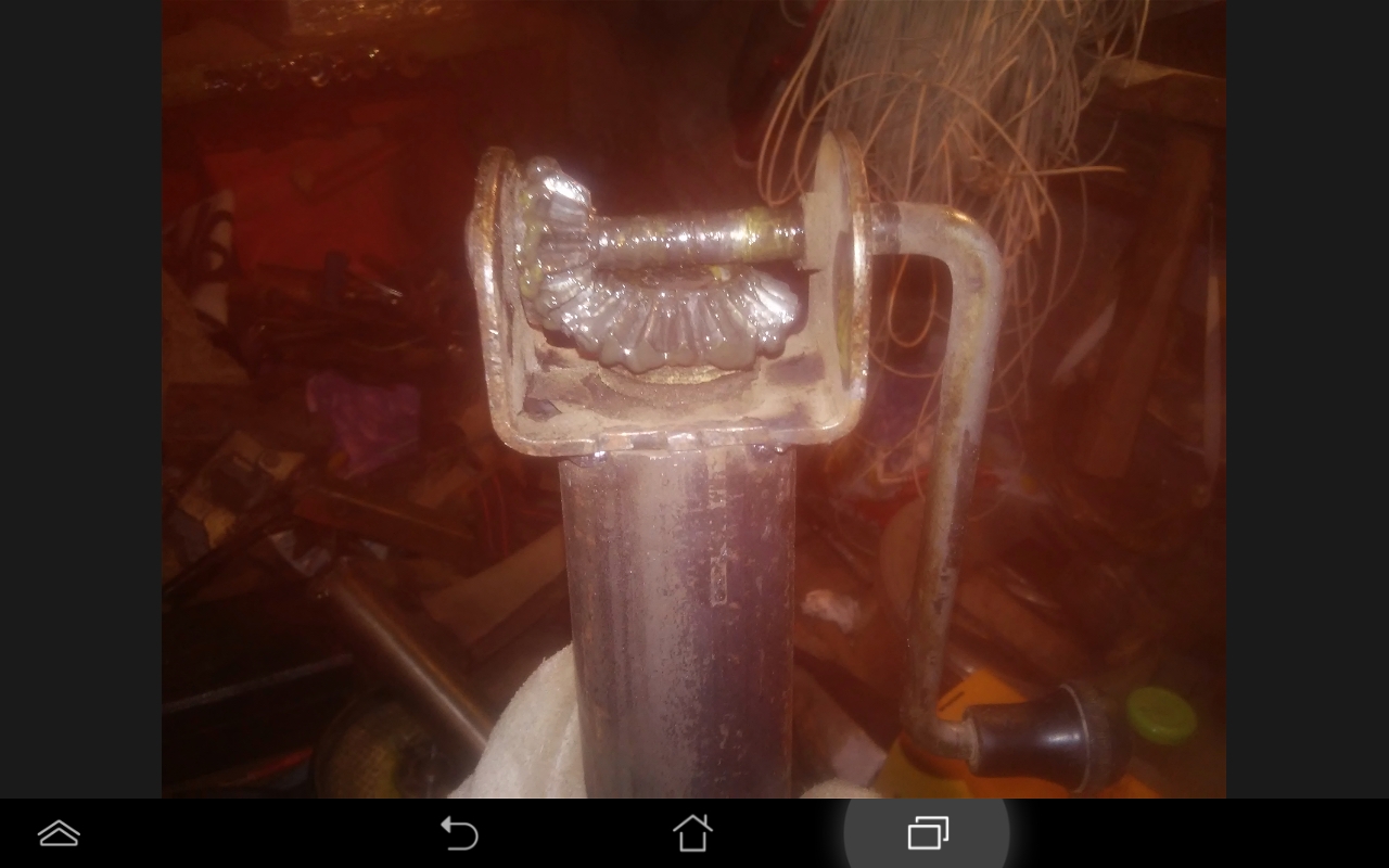

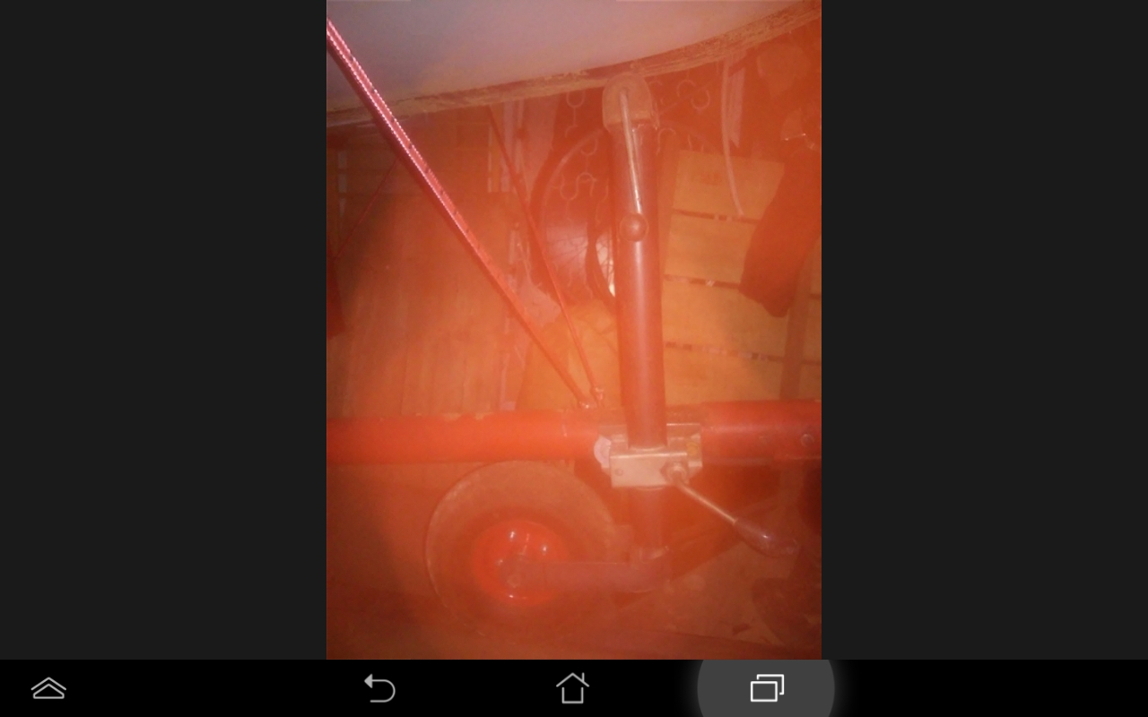

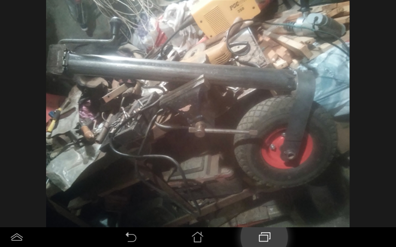

В общем отдавать 1000 грн за колесо жаба задавила, решил порукоблудничать.
Берем старый жигулевский домкрат, 50 см трубы 1.5 дюйма, 40 см трубы 1.25 дюйма, полосу 45 см 4*40мм. 12см трубы 0.5 дюйма на ось колеса. И хоть чуть- чуть прямые руки. А так же электроинструмент, дрель, болгарка, маленький сварочник ( я оболжил у друга).

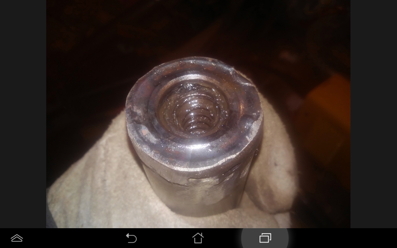

Распиливаем домкрат, нам нужна голова с механизмом и втулка с резьбой для шнека.
Привариваем к 1.5 дюймовой трубе голову домкрата со шнеком.

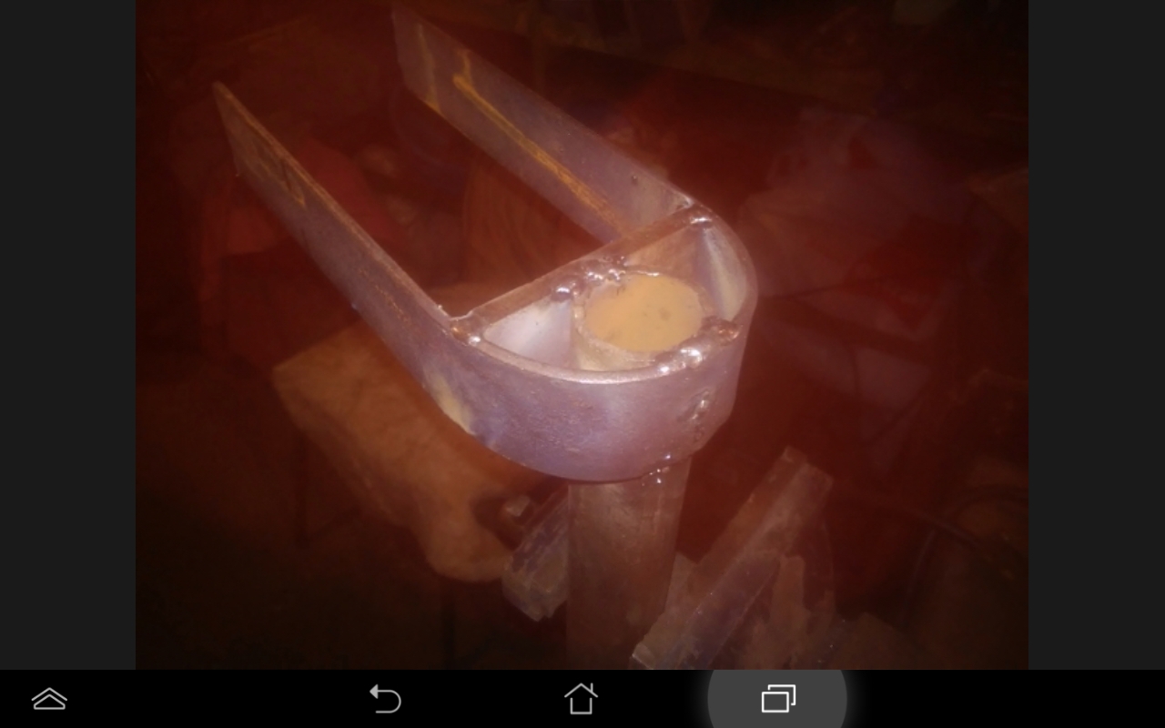

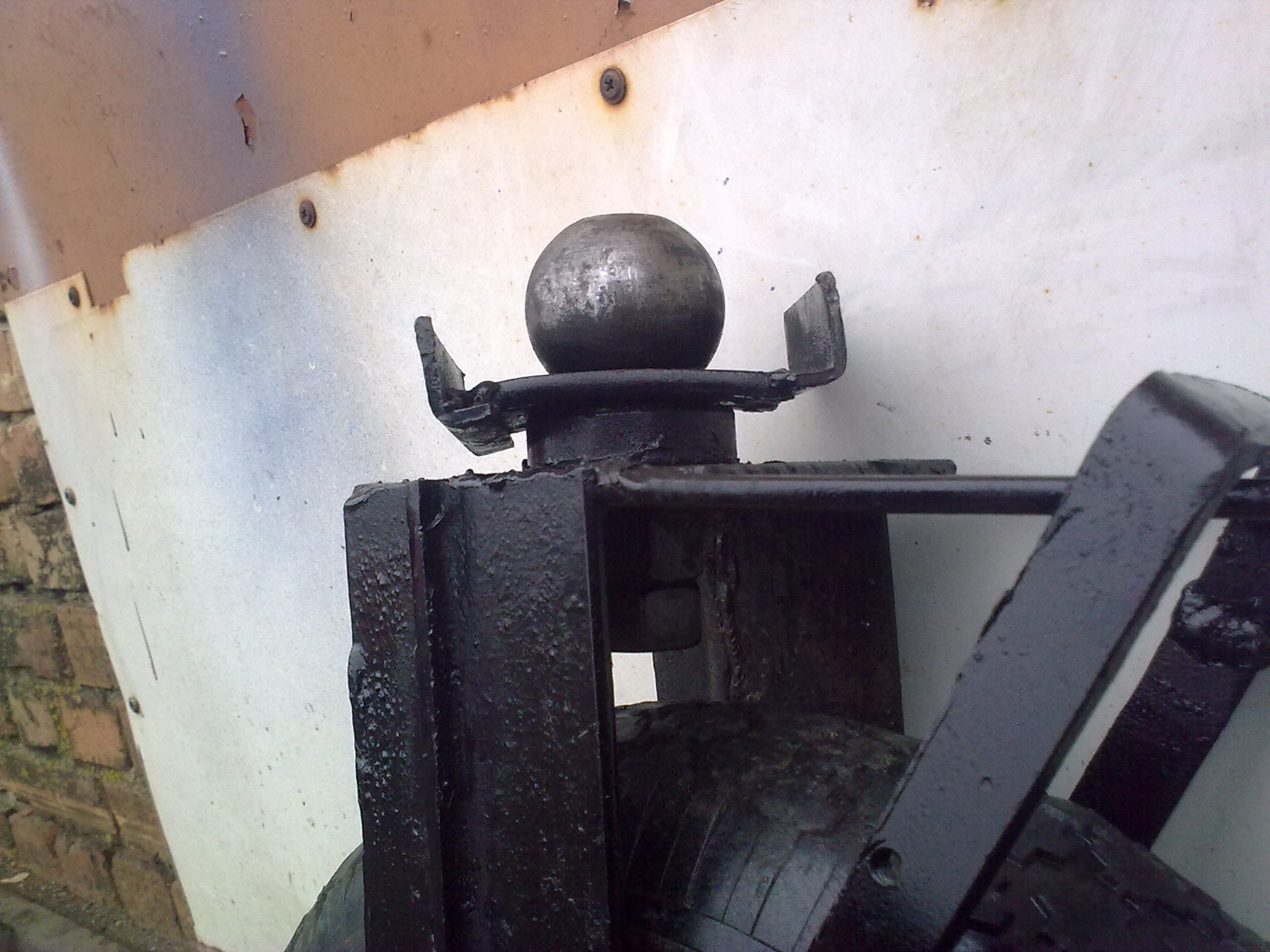

Привариваем к 1.25 дюймовой трубе резьбовую втулку через толстую шайбу.
Сгибаем полосу для колеса, привариваем.
Просверливаем отверстия под ось колеса.
В общем все как то само собой складывается когда начинаешь
Все обильно смазываем и собираем.
Себестоимость: труба 25 грн. У меня 1.25 дюйма нержавейка, была в закромах. Если нет то еще 20 грн.
Полоса 10 грн.
Металлический диск для колеса 60 грн. У меня была покрышка и камера.
Сверло на 20 - 80 грн.

Немного корявато. Делали стойки из нержи полностью для решения других проблем - нержа и стенку потолще, а то те, шо по от 600 грн идут с стенкой 2 мм, мы сделали из трубы со стенкой 3 мм. Ну и колёса поставили правильные с заменой подшипников.

У меня стенка 3 мм.
Когдато эта труба лет 30 стояком прослужил
Запас прочности у моего колеса с лихвой.

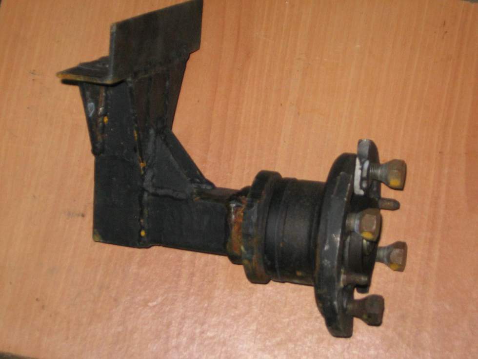

Сделал так:
Типа 2 в одном - запаска и "несущее"
Все было найдено в гараже.
Даже пыльники подобрались из старых жигулевских запасов!
Пока класс! Испытания - позже!

Прошу прощения, что значит не хватит расстояния? До чего?
У меня есть еще обычное опорное колесо, с винтовым подъемом. Им я и пользуюсь основное время. Это колесо только для закатывания трейлера в воду без машины!

Отписываюсь о испытаниях:
Все работает отлично! Я боялся, что ехать будет куда-попало - но нет, видно трос от машины немного подтягивает колесо в нужном направлении.
Ну и фото:
