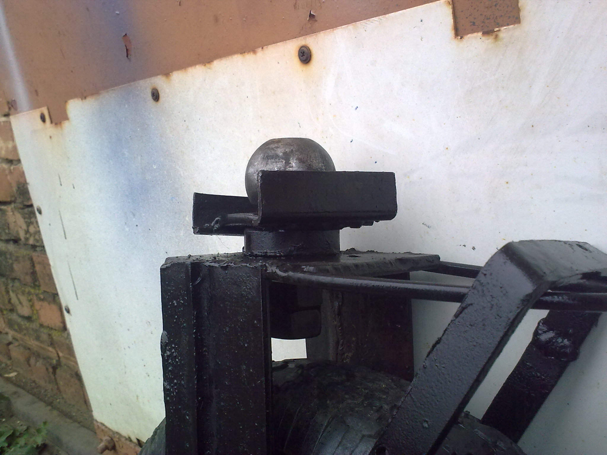

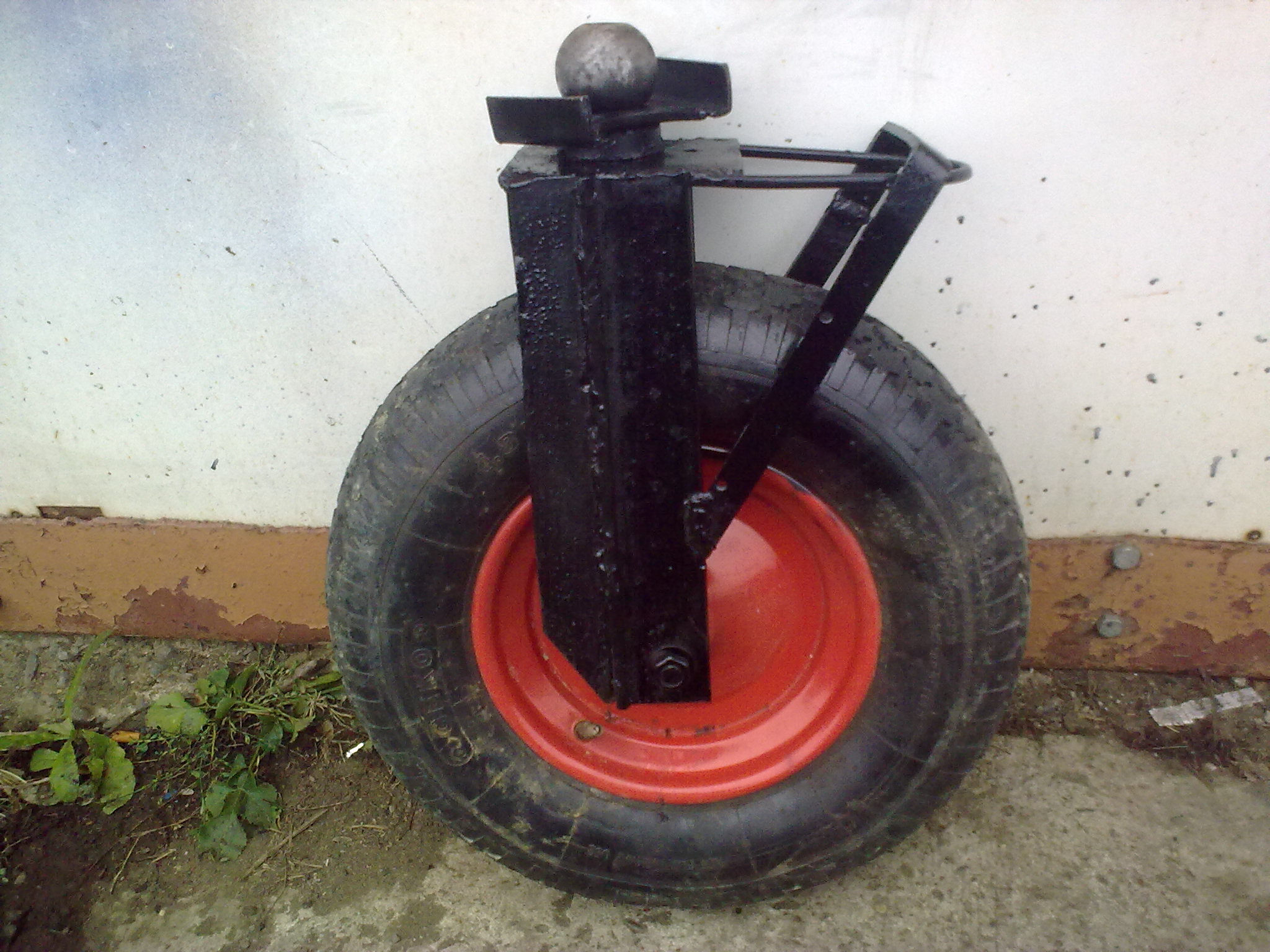

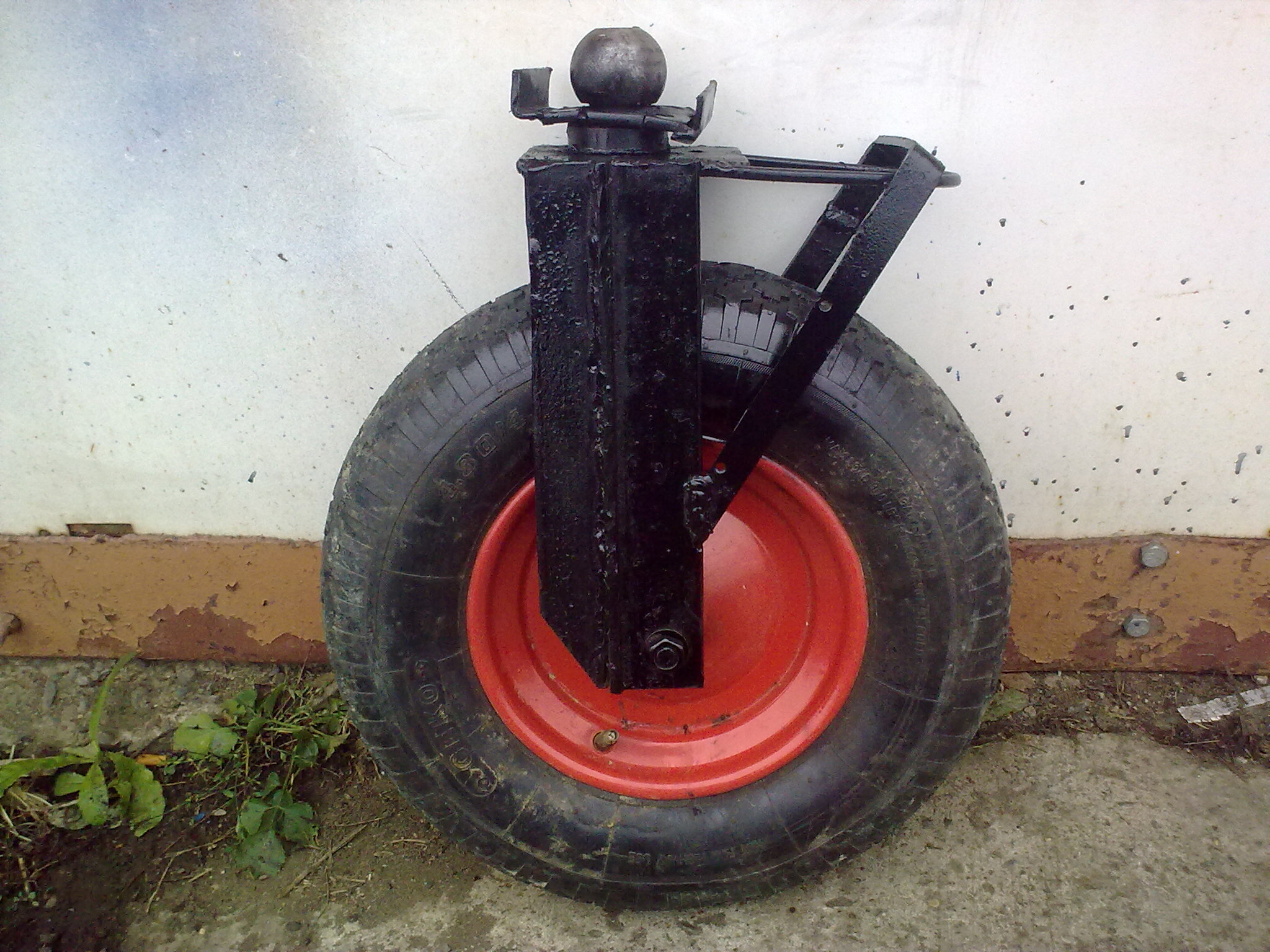

Типово Опорное колесо для прицепа
может кому понадобиться

Старий 18.11.2012, 08:20   #2 (permalink)
B55
Дописи: 4.275
Сказал(а) спасибо: 3.010
Типово Re: Лафет своими руками за 5 дней
Гениальная идея! А я колесо креплю двумя болтами к дышлу! Здесь все действо занимает секунду. Правду говорят- век живи век учись , а дураком сдохнешь! Спасибо, сегодня и переделаю, шар есть ,сварка тоже!

Здравствуйте!! Подскажите пожалуйста для чего предназначены уголки возле шара фаркопа (см фото) ???
думаю что в них вставляется сцепное лафета. но они в свою очередь не тают третьему колесу вертеться, разве это лучше чем свободное вращение в направлении буксировочного фала? или я чего то?
какую роль выполняет подпорка в виде шины приваренная под углом к "вилке"??? см.фото
Спасибо за ответ

Старий 18.11.2012, 10:00   #4 (permalink)
B55
Дописи: 4.275
Если внимательно посмотреть на фото, то уголки не закреплены жестко на шаре, а вращаются на его ( шара) шейке. Сцепное одевается на шар,фиксируется уголками, а колесо свободно ходит как и маневровое. Скоба, для крепления фала и управления колесом. ИМХО

Старий 18.11.2012, 10:51   #5 (permalink)
Аватар для vital-777
Псевдо: виталий
Звідки Ви: киев,
Карапь: крым+merkury40elpto
Дописи: 4.036
Сказал(а) спасибо: 758
Таки Да!!!
понятно
не понятно, зачем???
и без уголков будет ходить , просто сцепное застегнуть на шаре фаркопа и все будет работать. не могу понять зачем уголки???
скоба понято, для чего подпорка в вилку..? или что бы не гнулась скоба???
Старий 18.11.2012, 11:49   #6 (permalink)
Псевдо: o
Звідки Ви: B
Карапь: К
Дописи: 4.355
Сказал(а) спасибо: 2.284
площадка с уголками работает упором , типа автомобиль держит шар вертикально, а тут держать некому по этому буртики не дают зацепленому шару боковую степень свободы + лодка весом придавливает, а ниже
подшипник на котором и вращается колесо в нужном направлении...

Старий 06.01.2015, 16:09   #8 (permalink)
Псевдо: Сурик
Звідки Ви: Ап
Карапь: Аргус450
Дописи: 3
Типово Re: Опорное колесо для прицепа
Спрошу. Скоба для того чтоб привязать веревку и тянуть за неё? Не будет ли конструкция вилять влево вправо, вперед назад на шаре? Реально протянуть прицеп со снегоходом по гаражу:

Старий 06.01.2015, 17:53   #9 (permalink)
B55
Дописи: 4.275
Допис від Сурикджан Переглянути допис
Сделал я такую приблуду. При вытаскивании в натяжку вилять в стороны не будет, но колесо относительно вертикальной оси валится под 45гр. Сцепка на шаре имеет люфт. Но конструкция рабочая. На длинном фале (15м) трейлер с лодкой вылетает из воды как пуля по песочку за любым недоджипом.
БОНДЫК (06.01.2015)
Старий 06.01.2015, 17:59   #10 (permalink)
Псевдо: Сурик
Звідки Ви: Ап
Карапь: Аргус450
Дописи: 3
СПСБ, а под 45 гр в какую сторону - к прицепу или к фалу? Если квадратную скобу с бортиками сделать подлиннее в сторону прицепа, это может немного устранит люфт на шаре?
Сурикджан зараз поза форумом   Відповісти з цитуванням
Старий 06.01.2015, 19:39   #11 (permalink)
B55
Дописи: 4.275
Люфты от оси прицепа в стороны. Завтра если не замерзнет фотиг на улице сфоткаю наглядно.
Старий 06.01.2015, 19:44   #12 (permalink)
Псевдо: Сурик
Звідки Ви: Ап
Карапь: Аргус450
Дописи: 3
Было б здорово...а то я никак не могу решиться, делать такую штуку или нет.
Я же не веревкой буду катать прицеп в гараж, а руками. На обычном подкатном колесе на штанге с винтовым механизмом как то плохо ездит, а тут можно размер колеса побольше выбрать.
