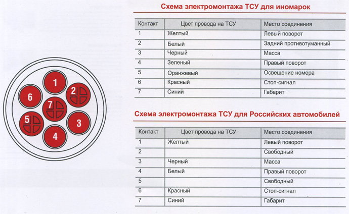

Старий 09.07.2013, 13:49   #4 (permalink)
Аватар для Руслан 35
Звідки Ви: Киев "UMS Marine"
Дописи: 5.182
Сказал(а) спасибо: 938
Типово Re: ПРОДАМ лафет:)
Европа: Штекер - 7 контактов
Америка: Штекер - 13 контактов
Есть совковая распиновка и европейская.
Назва:  Распиновка прицепа_tsu.jpg
Переглядів: 2135
Розмір:  109,2 КБ
Drapp84 (19.07.2013), DVM (09.07.2013), maestro82 (10.08.2013), vital-777 (09.07.2013), БОНДЫК (13.08.2013), Шурави (09.07.2013)

Тогда, значит три будет.
...И второй тип розетки это так называемые кемпинговые на 13 контактов.

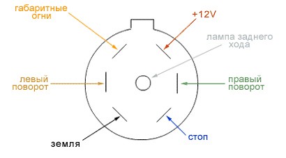

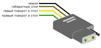

Я знаю три типа америкосовых розеток для прицепов
1. 4-х пиновый в ряд
2. 7-ми пиновый почти как европейский только плоские контакты
3. 13-ти пиновый
Лет 20-ть назад притянули прицеп коневозку из Франции на нем распиновка была как в Вашем посте совковая, посему считал их как старую европейскую и новую

Старий 09.07.2013, 15:44   #8 (permalink)
Аватар для shahter
Звідки Ви: Гостомель
Дописи: 2.807
Сказал(а) спасибо: 1.261
Типово Re: Схемы подключения прицепа (лафета)
Вот 4-х и 7-ми пиновые, а 13-ти выложил Шурави
