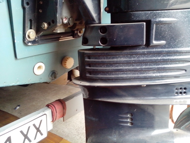

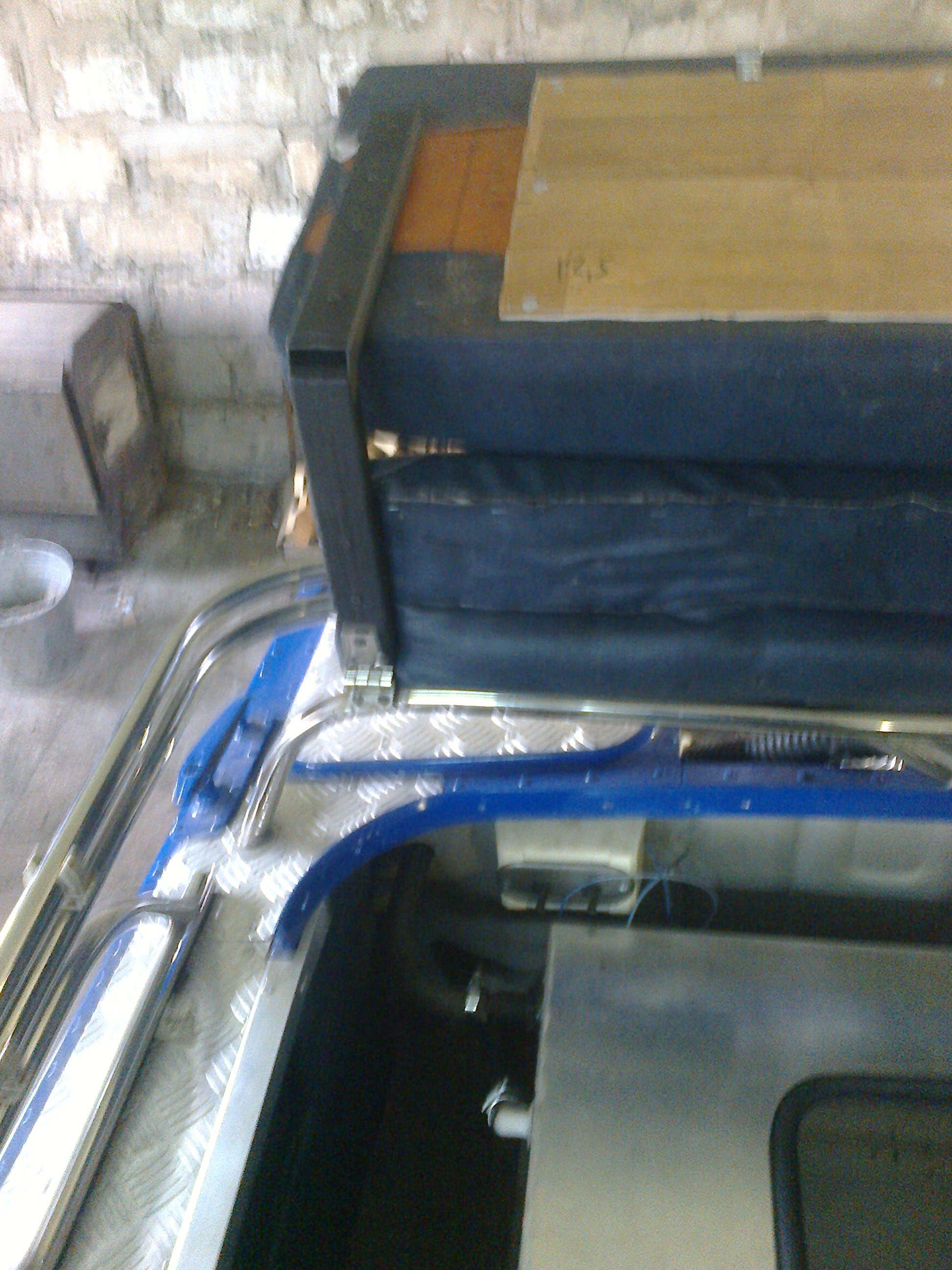

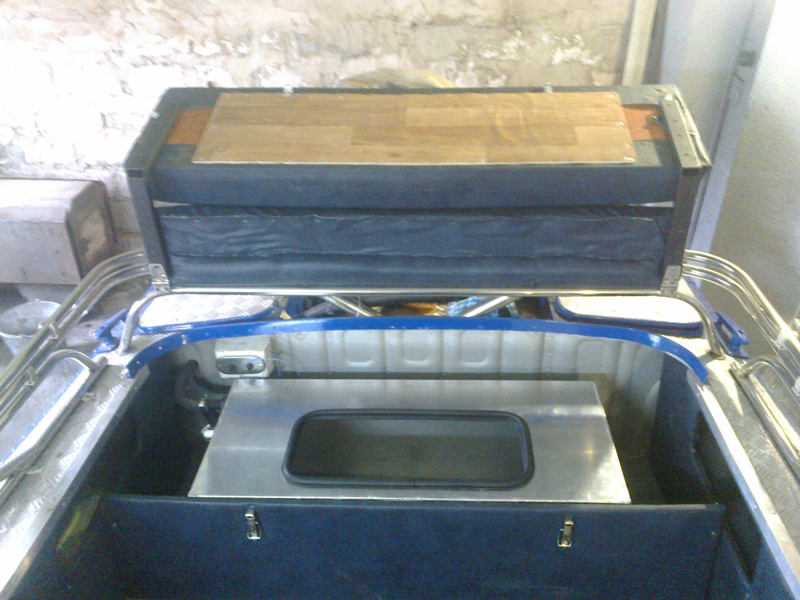

Вот еще фото
Назва:  Фото0005.jpg
Переглядів: 772
Розмір:  810,4 КБ
ID:	61785   Щоб збільшити малюнок, клацніть по ньому
Назва:  Фото0007.jpg
Переглядів: 702
Розмір:  704,0 КБ
ID:	61786   Щоб збільшити малюнок, клацніть по ньому
Назва:  Фото0008.jpg
Переглядів: 724
Розмір:  770,2 КБ
ID:	61787   Щоб збільшити малюнок, клацніть по ньому
Назва:  Фото0009.jpg
Переглядів: 735
Розмір:  811,9 КБ
ID:	61788   Щоб збільшити малюнок, клацніть по ньому
Назва:  Фото0011.jpg
Переглядів: 695
Розмір:  795,4 КБ
ID:	61789   Щоб збільшити малюнок, клацніть по ньому
Назва:  Фото0014.jpg
Переглядів: 712
Розмір:  844,0 КБ
ID:	61790   Щоб збільшити малюнок, клацніть по ньому
Назва:  Фото0018.jpg
Переглядів: 760
Розмір:  646,9 КБ
ID:	61791   Щоб збільшити малюнок, клацніть по ньому
Назва:  Фото0017.jpg
Переглядів: 748
Розмір:  683,6 КБ
Назва:  Фото0019.jpg
Переглядів: 664
Розмір:  621,4 КБ
ID:	61793   Щоб збільшити малюнок, клацніть по ньому
Назва:  Фото0006.jpg
Переглядів: 721
Розмір:  783,9 КБ

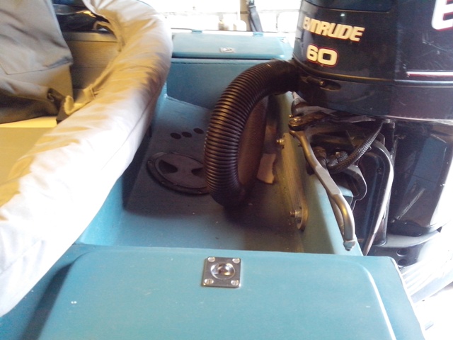

Дело конечно хозяйское, но как по мне, геморно через сидуху туда по падать. Особенно это будет напрягать когда в лодке более 2х человек. ИМХО
А вообще: красиво, аккуратно, добротно!!!!

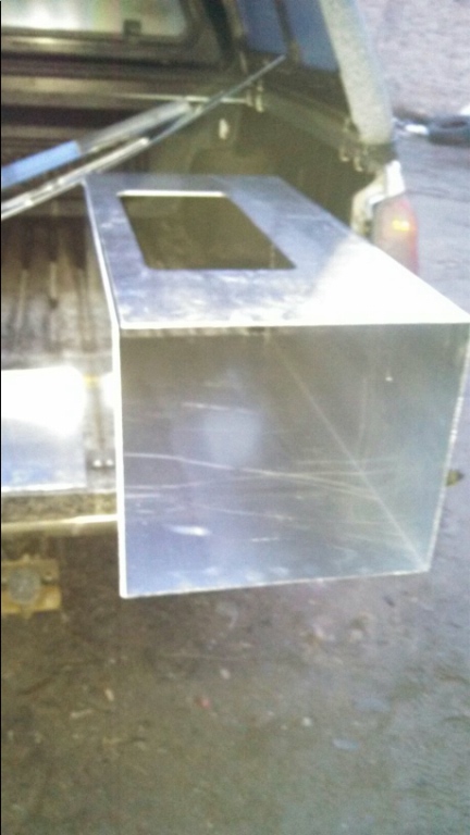

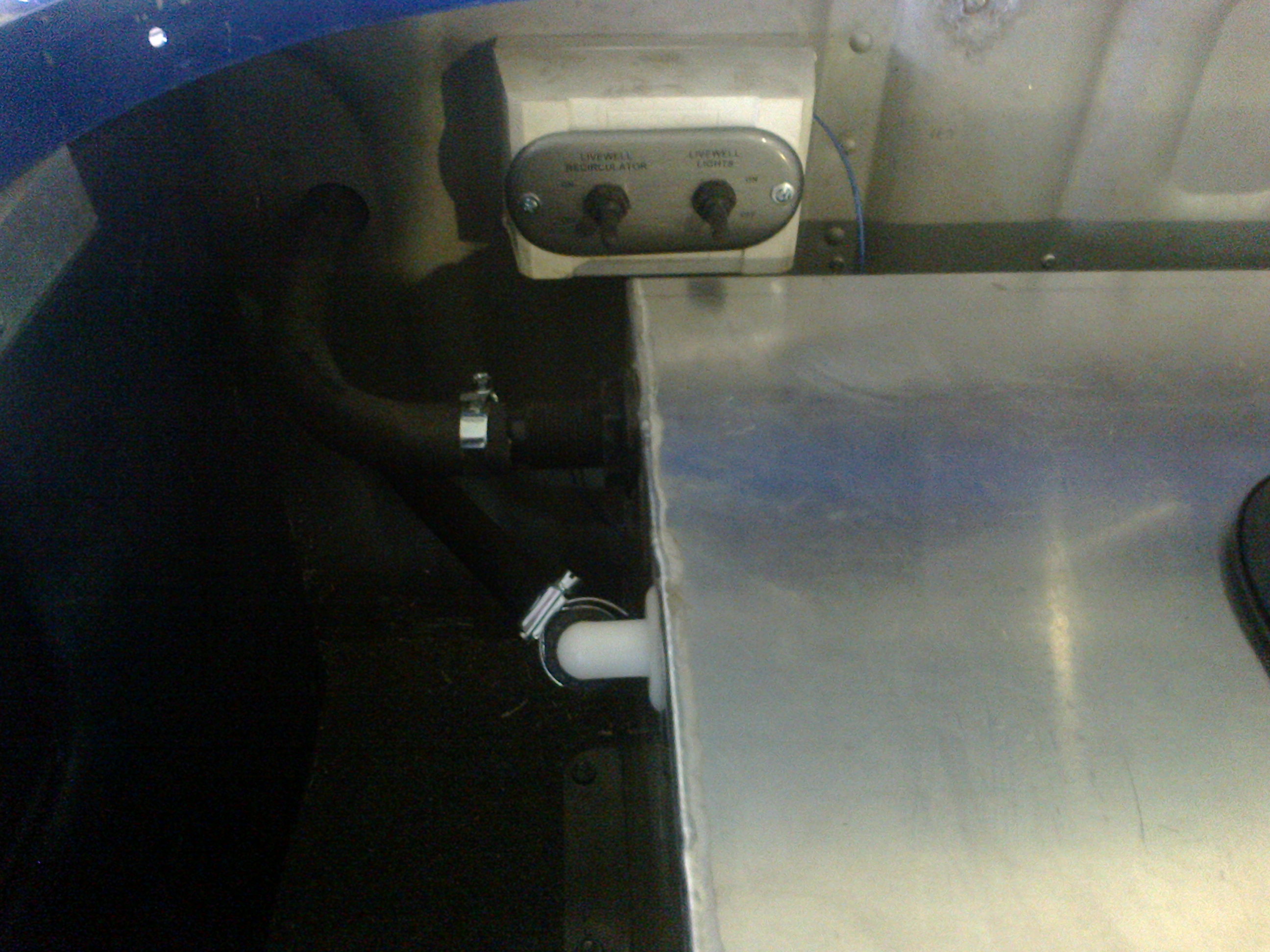

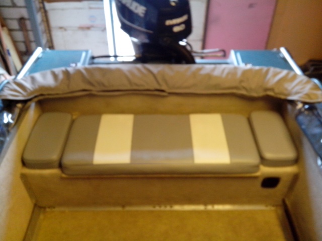

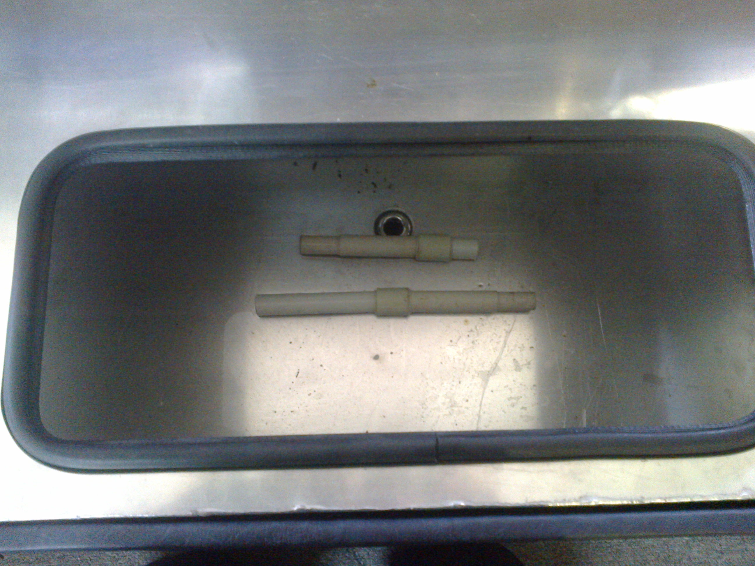

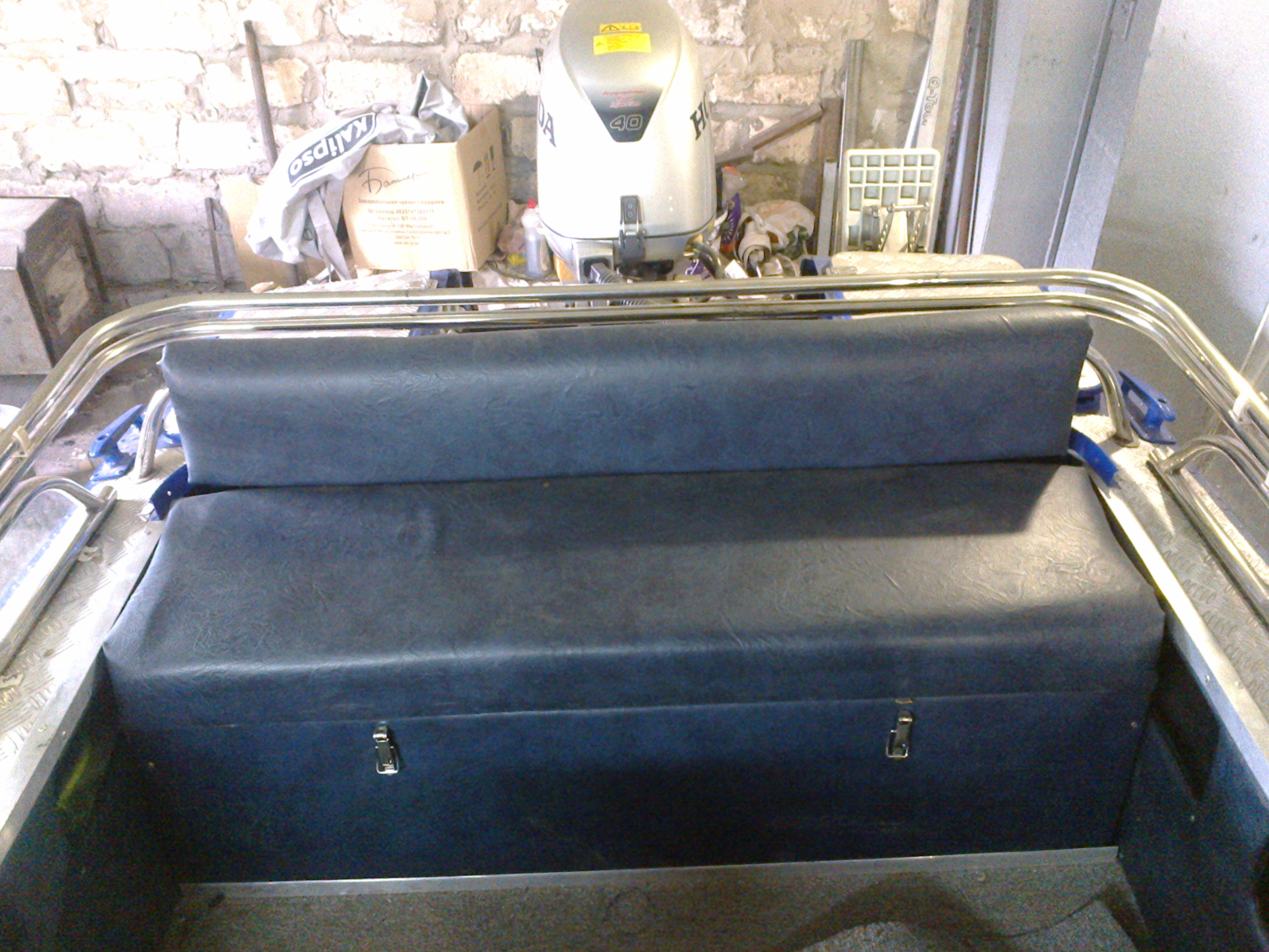

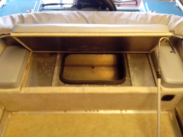

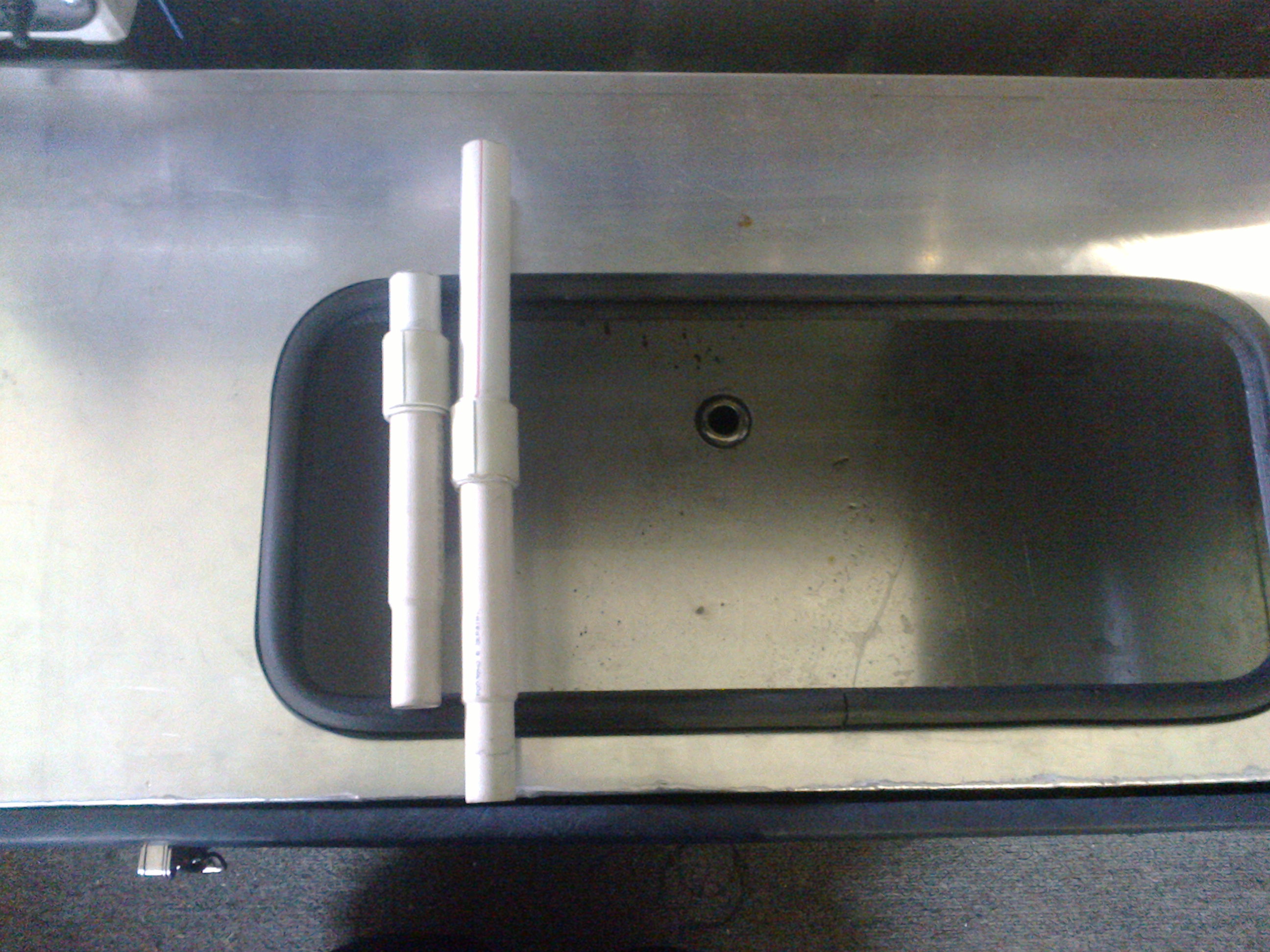

Ну вот сфоткал свой.Заведомо уменьшена длина транца, сейчас он 45 см.Сам аэр шире и ниже,что дало возможность сделать задний диван не на уровне бортов.Крышка сделана не на всю длину и чуть шире,спокойно подымаю ногой и кидаю рыбу.Слив сделан в дальнем углу(не принципиально),между сливом и задней дыркой стоит кран(управляется с салона)открыл,пошла вода самотёком.По бокам два перелива.Ну как то так.

Олег,делалась конкретно под двоих человек один любит ловить-сидя с заду лодки я люблю на носу стоя в троем в одной лодке,по мне так не комельфо-рыбачить.

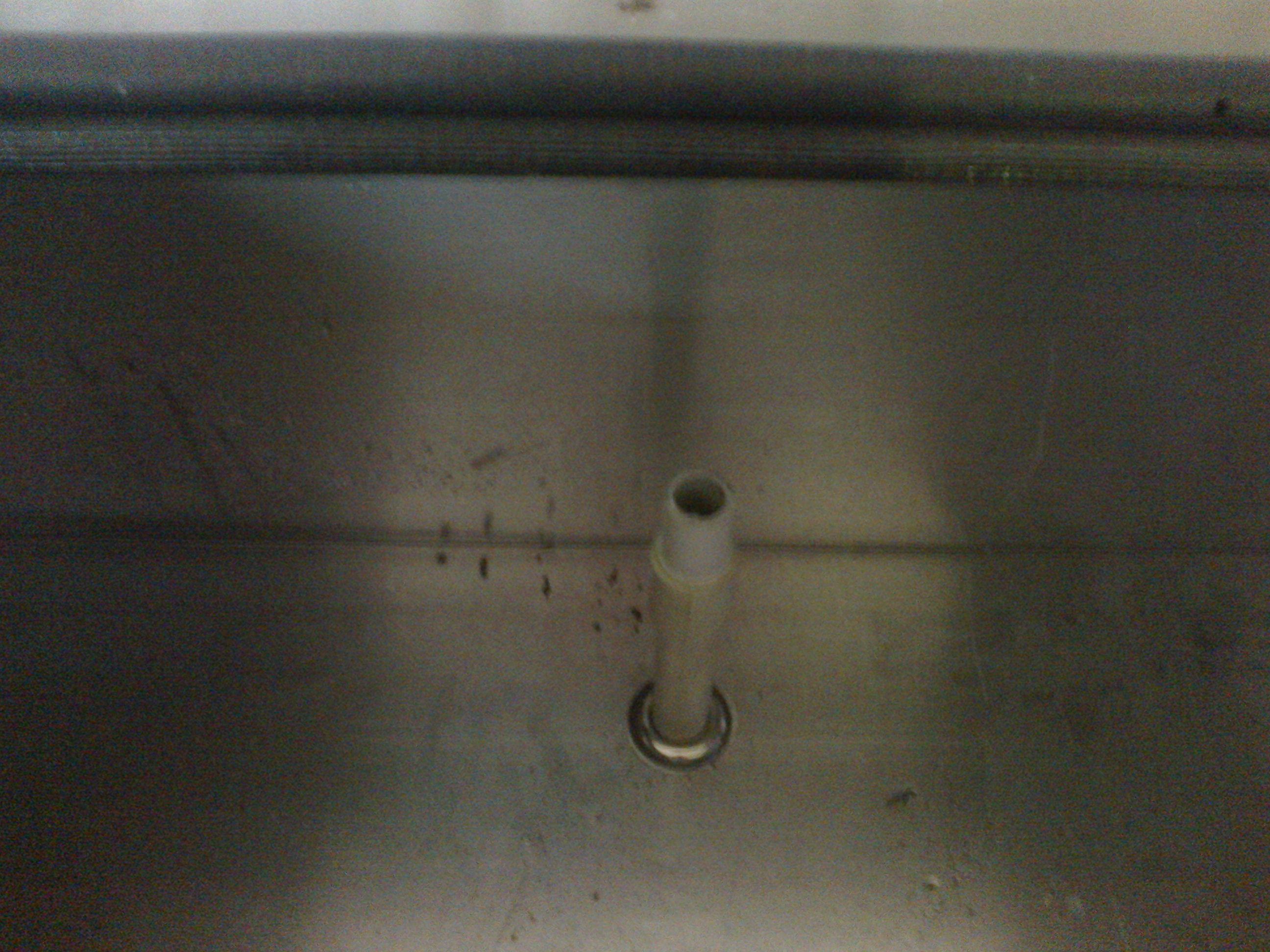

А в состоянии покоя лодки на воде, в аэраторе не будет воды?! Дно аэратора по идее, должно быть выше ватерлинии
Да,так и сделал

К кому вопрос и почему он должен быть выше?

Задавал вопрос Валере., но раз так... Это хорошо когда под рукой стоит кран между кингстоном и аэратором, но не думаю что он всегда будет под рукой, или труба перелива будет стоять на месте... иначе в аэраторе будет постоянно вода(в спокойном положении лодки), что есть не очень комфортно
