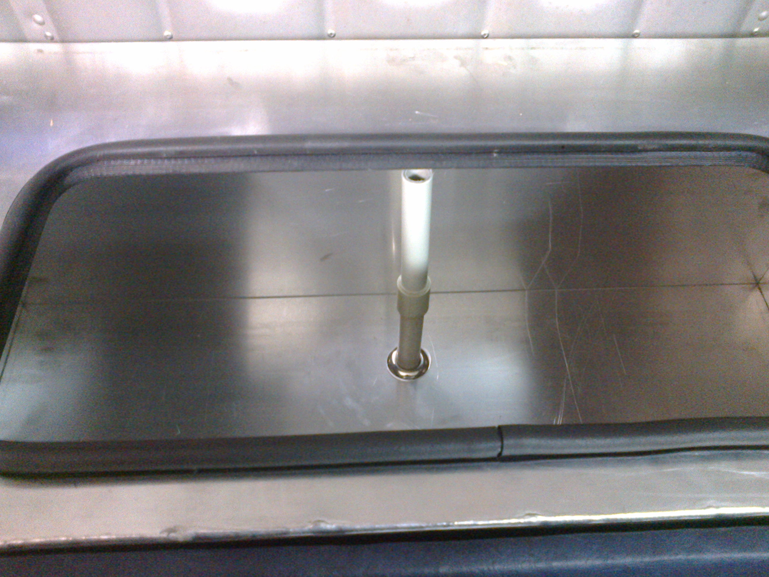

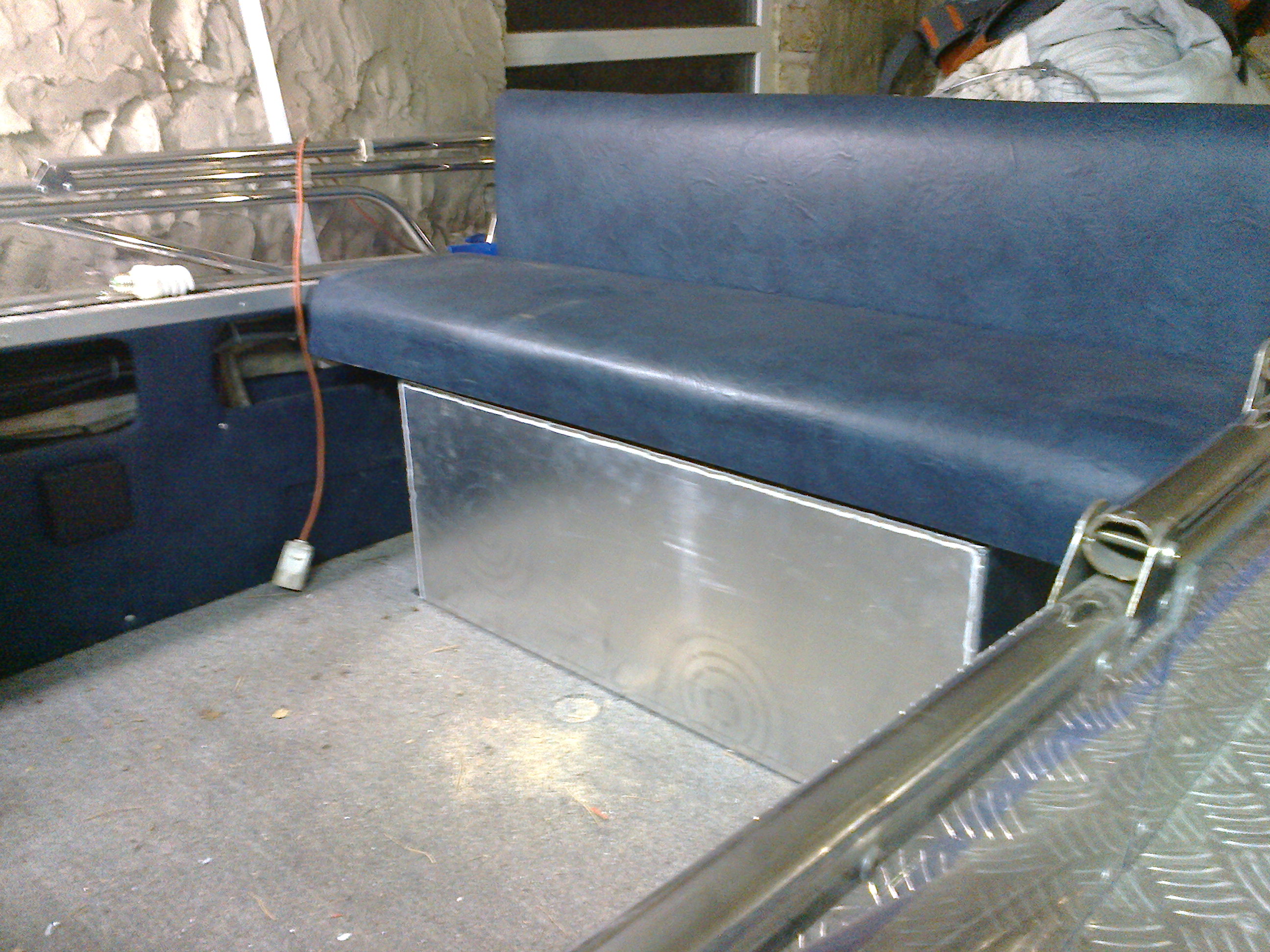

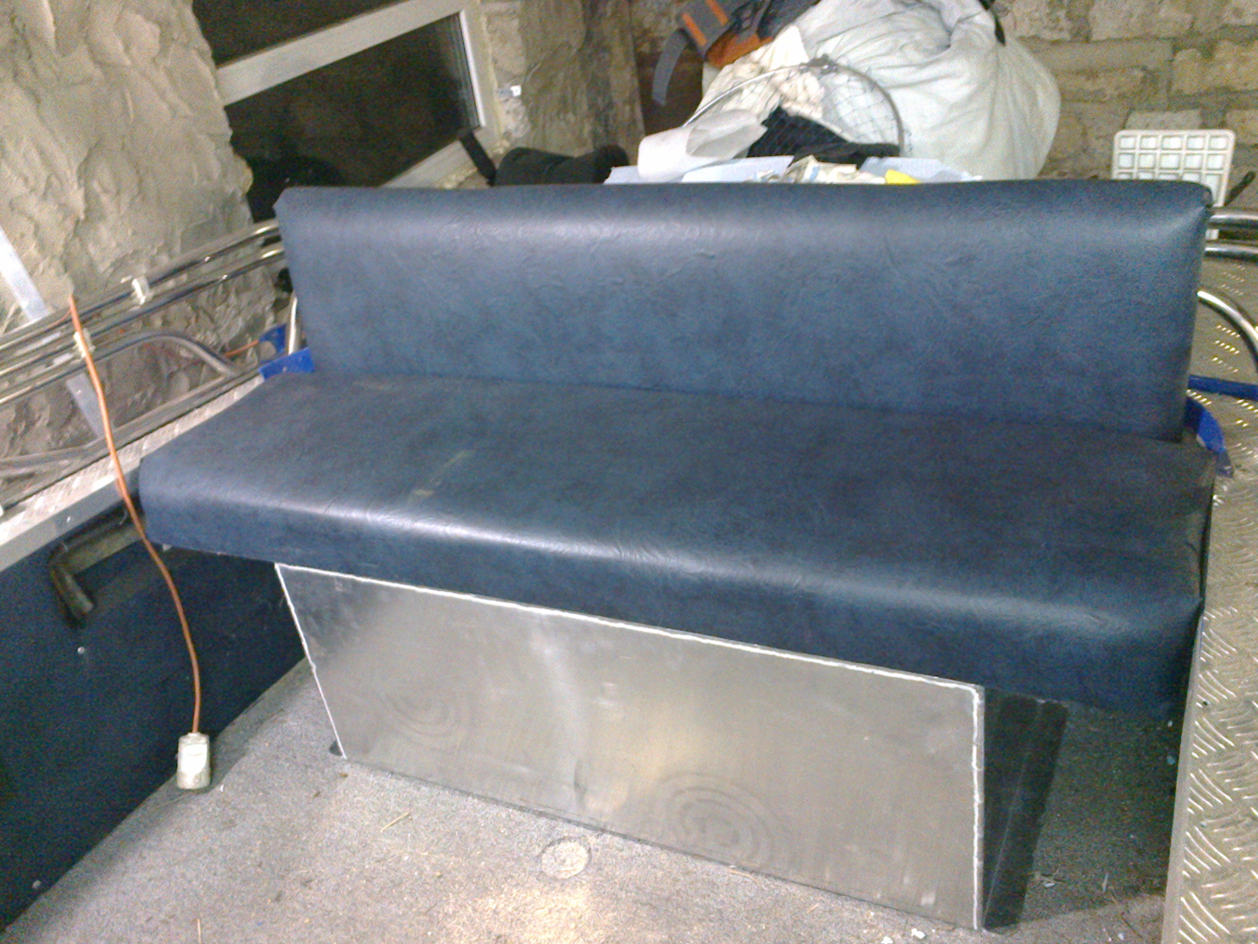

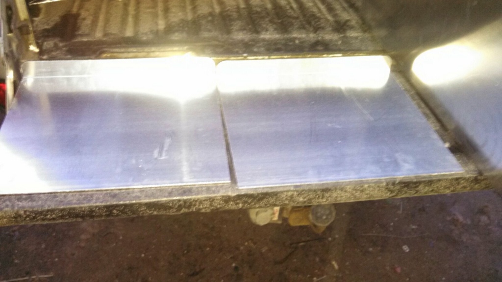

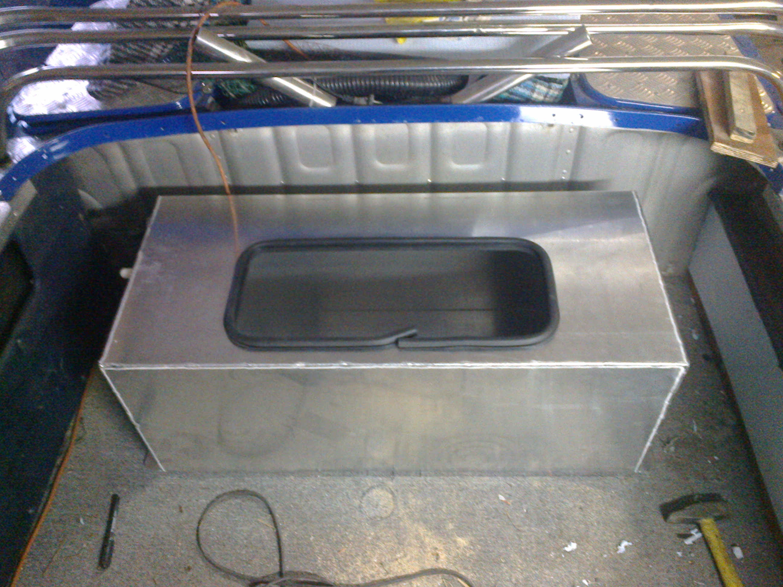

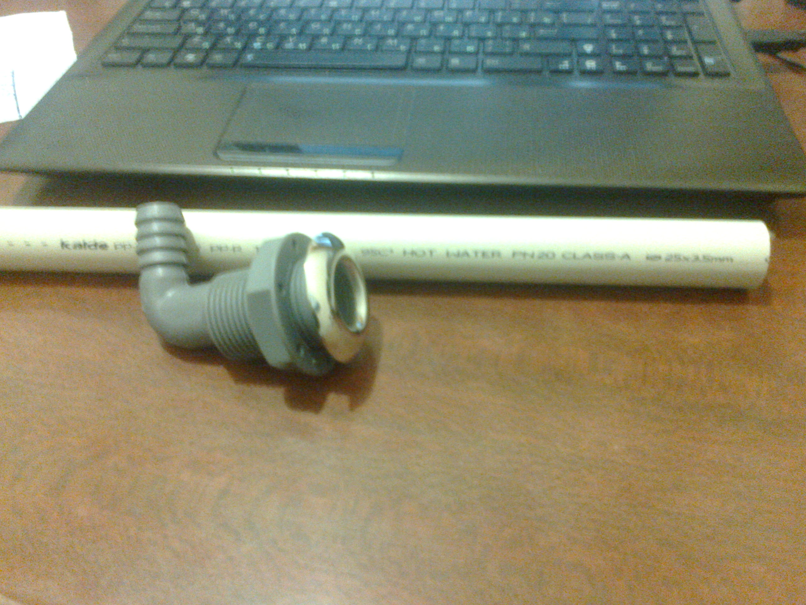

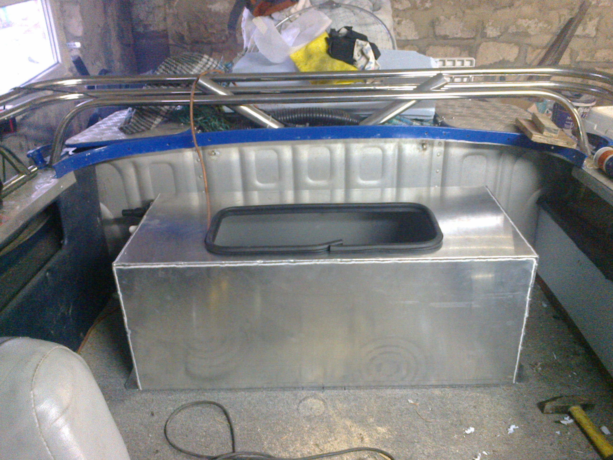

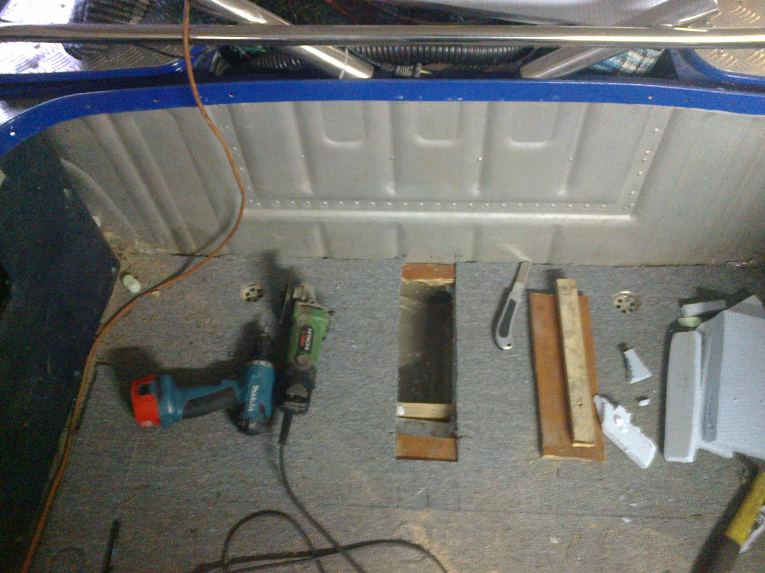

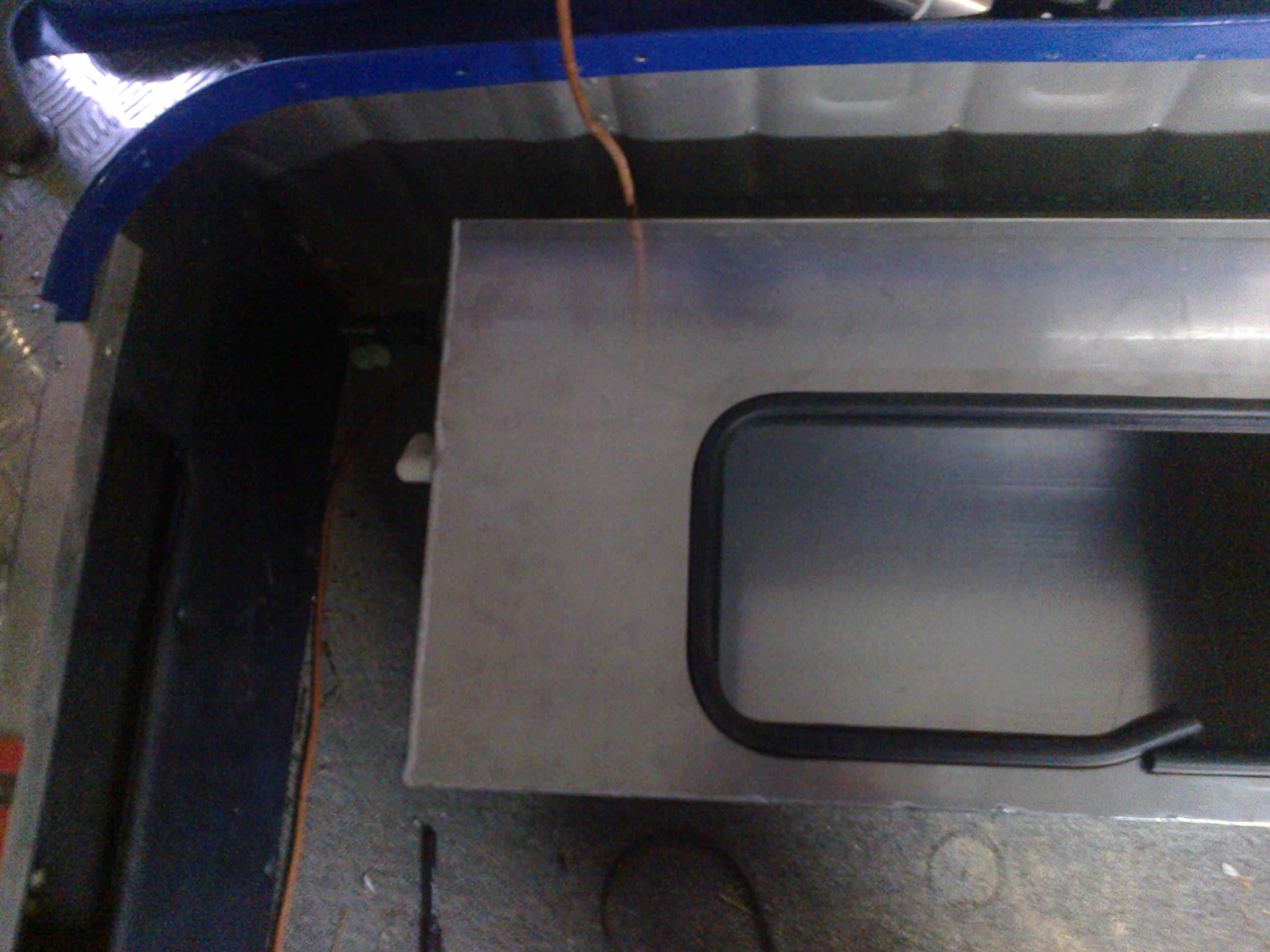

Вот начал потихоньку тулить аэратор в свой прогресс

Не совсем понятен доступ к аэратору. Сиденье откидывается или снимать нужно?
Будет откидываться, с спинкой назад

Все изделие делал ГЕНА,релюшка и всякие мелочи тож брал у него,я теперь просто все- собираю до кучи.

Из своего опыта эксплуатации аэр. на П-4 ,125 л.Если стоит мощная нагнетающая помпа,то одного бокового перелива будет мало.Сейчас у себя всё поснимал,оставлю одну нагнетающую 500-ку и поставлю одну на откачу(ели стал на ночёвку,вынял рыбу)выкачать воду.И ,плохо видно,но по моему,переливная трубка стоит очень высоко.
У меня подача воды регулируется,не зависимо от мощности помпы а слив и замена воды механическим способом без помпы, вобщем вся конструкция как у импортных аэраторов, с реле времени. Только бак самодельный да и в баке есть аварийный сброс воды,по мимо трубки.

Знакомые детальки из алюминия
Конечно,ты же его гнул Это я Влад Гена

Я всё понимаю, но на воде как её слить,если стоишь в берегу.А на чём стоит реле?

Гена когда дофоткаю и выложу все тебе станет понятно,а то долго писать весь весь процесс работы хотя там проще пареной репы,Да ЕЩЕ Генчик там поставил такой понт,не знаю как называется-но на ходу аэратор работает без помпы,помпа работает только на стоянке и через реле времени для аэраторов
Ты бы хоть фотки какие бы дал и к чужим присмотрелся, а не сразу кричать, что фуйню делаете, а я один делаю правильно - на выложенном аэраторе ДВА слива для незрячих. Один через переливную трубку и один аварийный.
