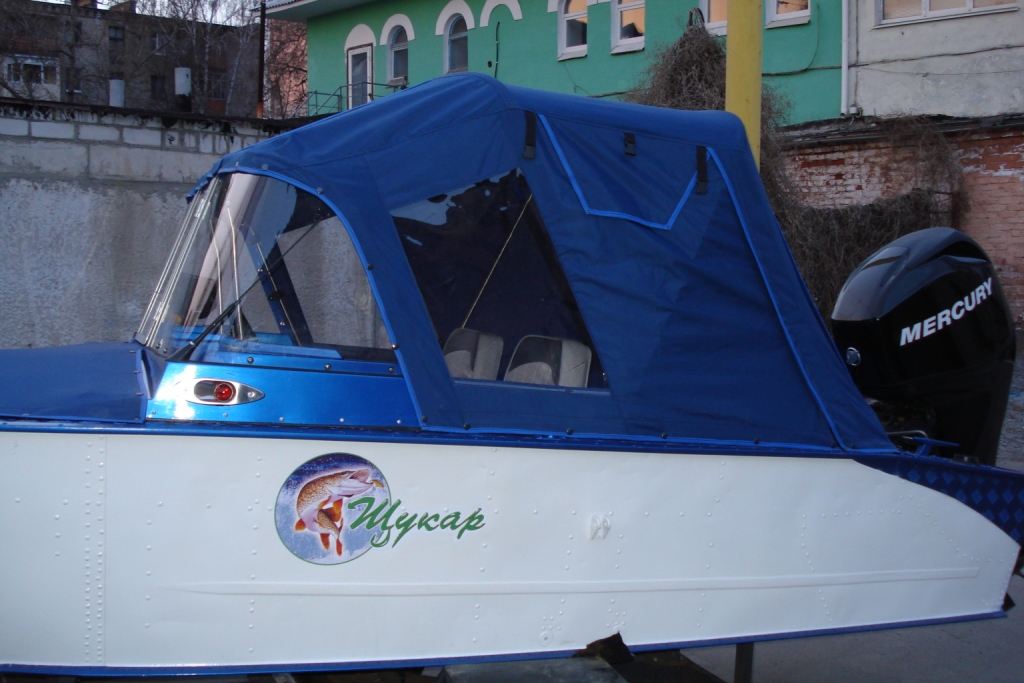

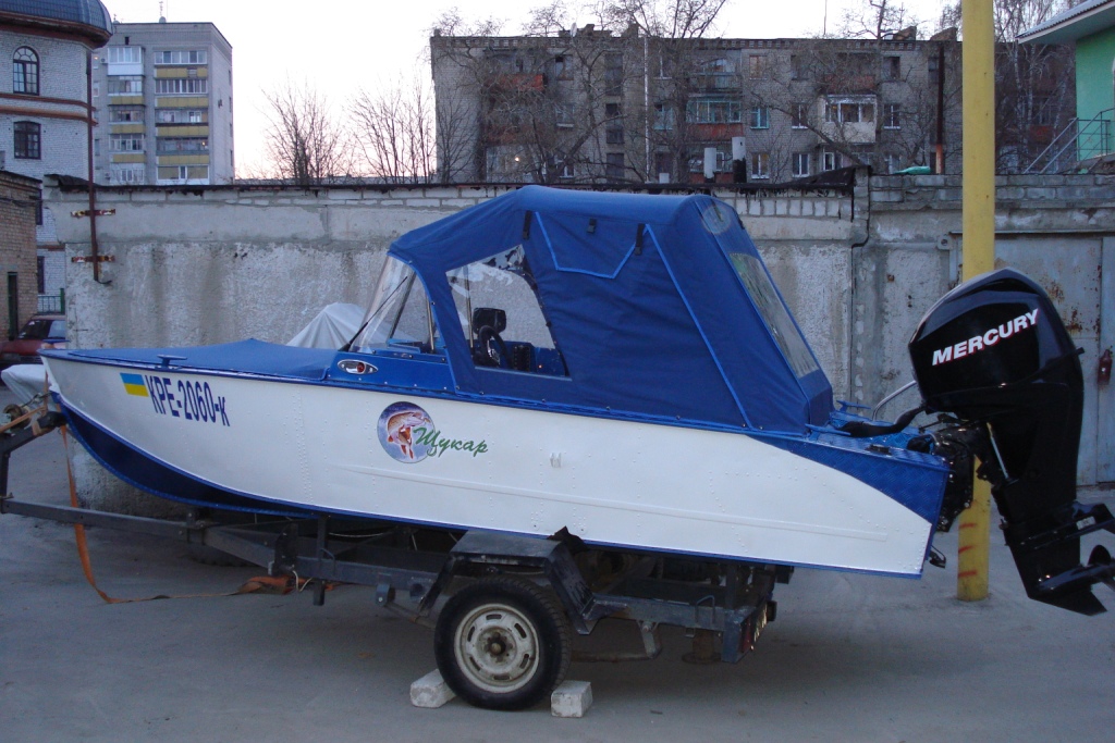

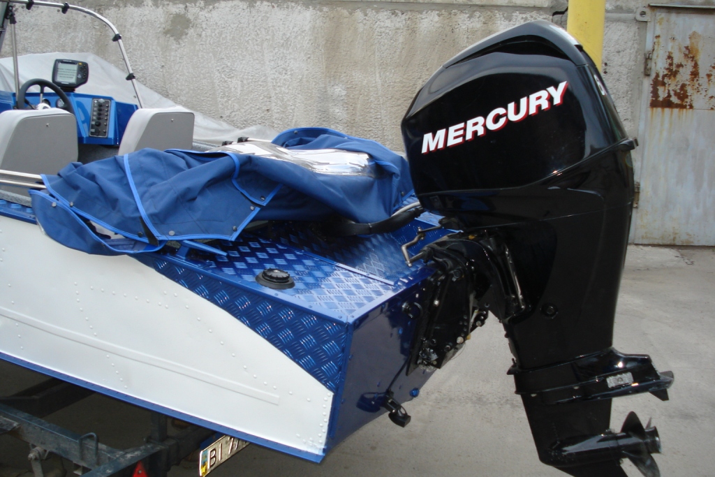

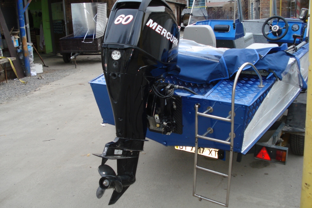

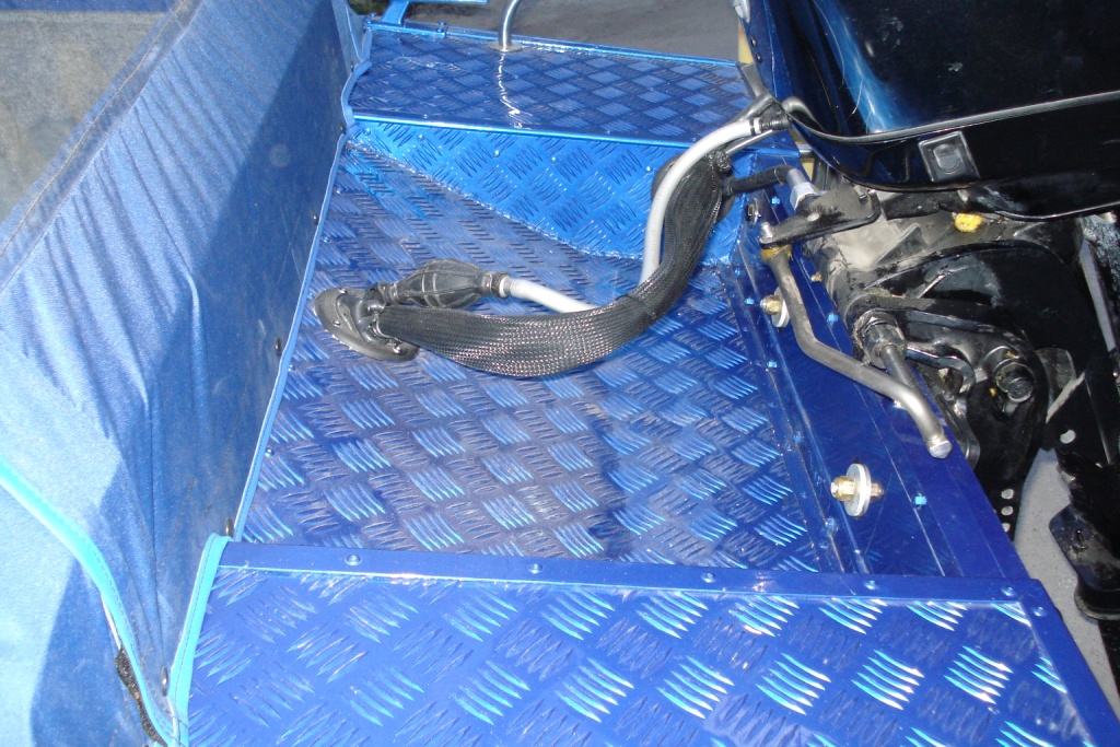

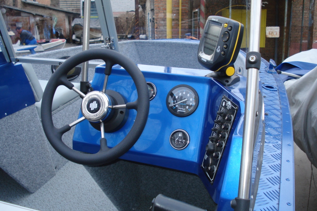

Прогресс 4, сделан весной 2010 года.

Но сделан прикольно,есть место для подражаний.

Прог, очень понравился, все в точку.
Единственное что не нравится так это стекло, точнее его рамка, я не задавался вопросом но неужели трудно найти подходящий профиль.

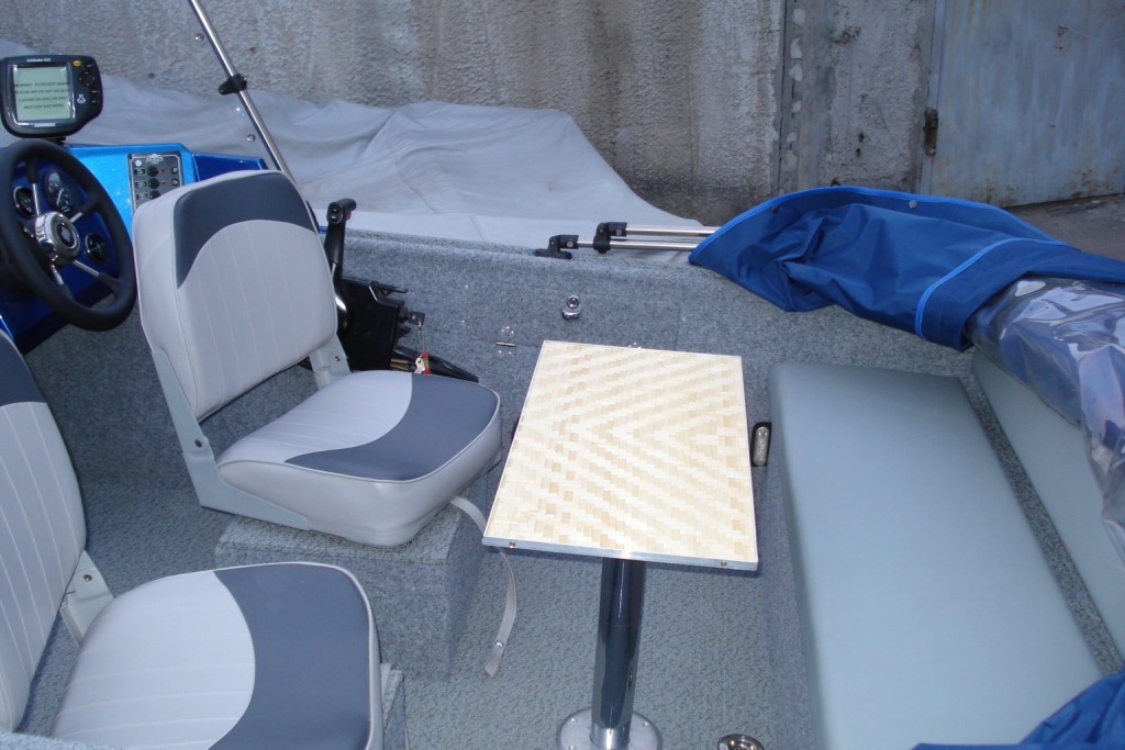

Сделано неплохо, вот только меня смущает столик в кормовой части на 5 фото. Не мешает ли он проходу для посадки на сиденье, мне кажется его лучше складным было сделать.
Я себе в крыме поставил два столика, передние развернулись, подняли столики и бомба, проход по середине остается, а надо много ходить сложили к борту и не мешает.
Профиль действительно проблема! Пробовал всё что мог...
Наиболее оптимальный вариант перед Вами!
Есть конечно места, люди сделали матрицу и накатали по
заказу правильный профиль для стекол, (как на американских катерах),
но не продают - только со стеклом, за $$$ погонный метр.%)%)%)
Складные у бортов столики - устарели, прошлый век...
Я поставил врезной, разборной, столик, который поворачивается на 360 градусов снимается и укладывается в рундук лёгким движением руки!!!
И цена вопроса -300грн.

Без возражений, каждый делает под себя. Если есть интерес то мое решение можно посмотреть здесь: http://forum.fregat.kiev.ua/%D0%9A%D...B%D0%BC-2.html

Огласите бюджет переделки П-4, скорость, обороты ...
При максимальных оборотах движка (6000) и его мощности 60сил, достигалась максимальная скорость 60км/ч, (это предел скорости, хоть 100 сил ставь на лодку - прогресс быстрее не поедет...)
Лодку сделали за месяц. По работе со скидкой вышло 10000грн.
Материал, эхолот, музыка и т.д. точно не помню, а врать не хочу, всё покупалось в разное время, как говориться заранее. Можно конечно было сделать всё попроще, вышло бы подешевле, но сделал по принципу всё и сразу, ведь всё это не на один день!
А как замерялась скорость, просто если честно то не верю.
...GPRS...
