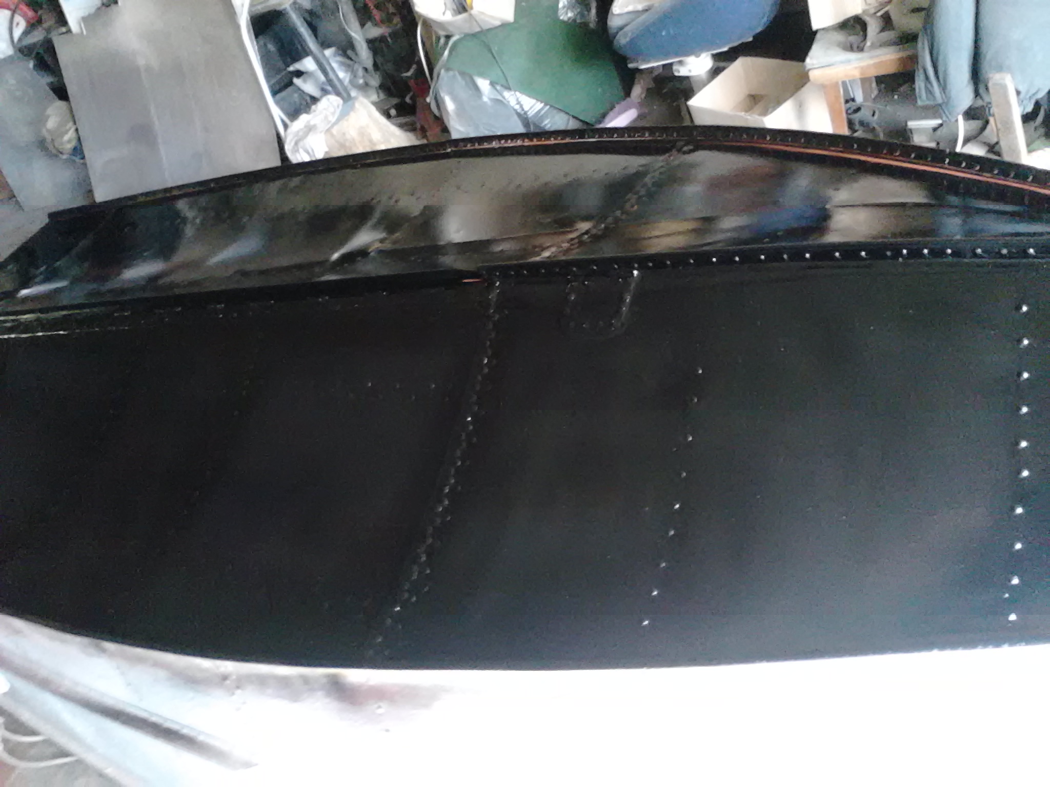

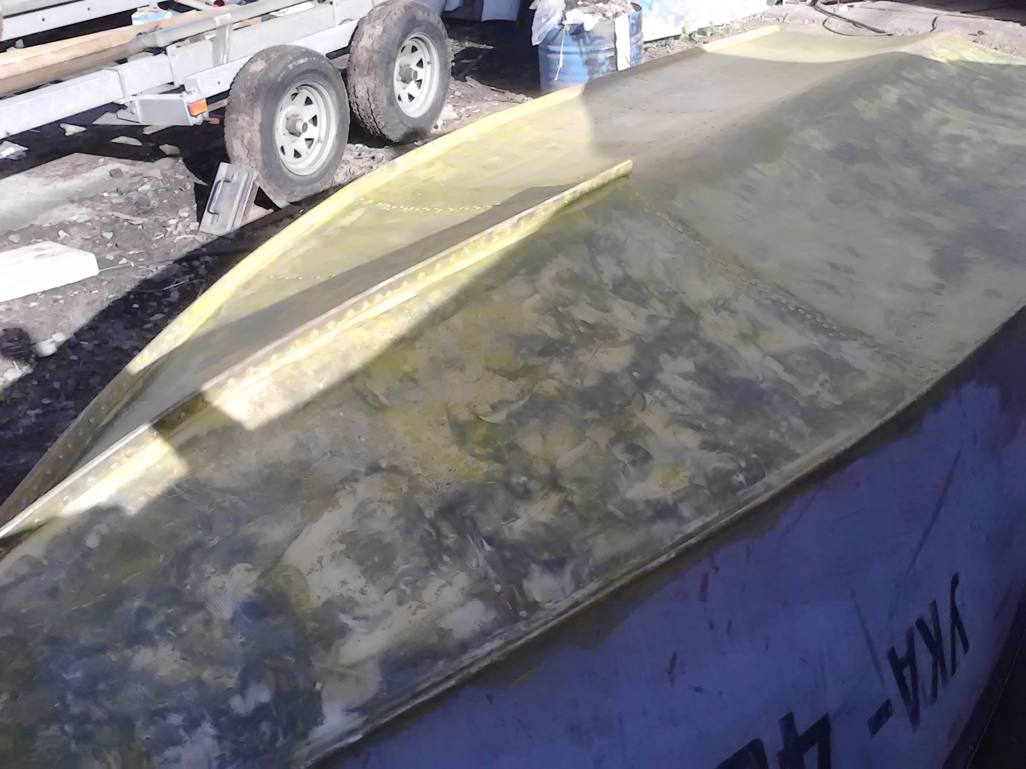

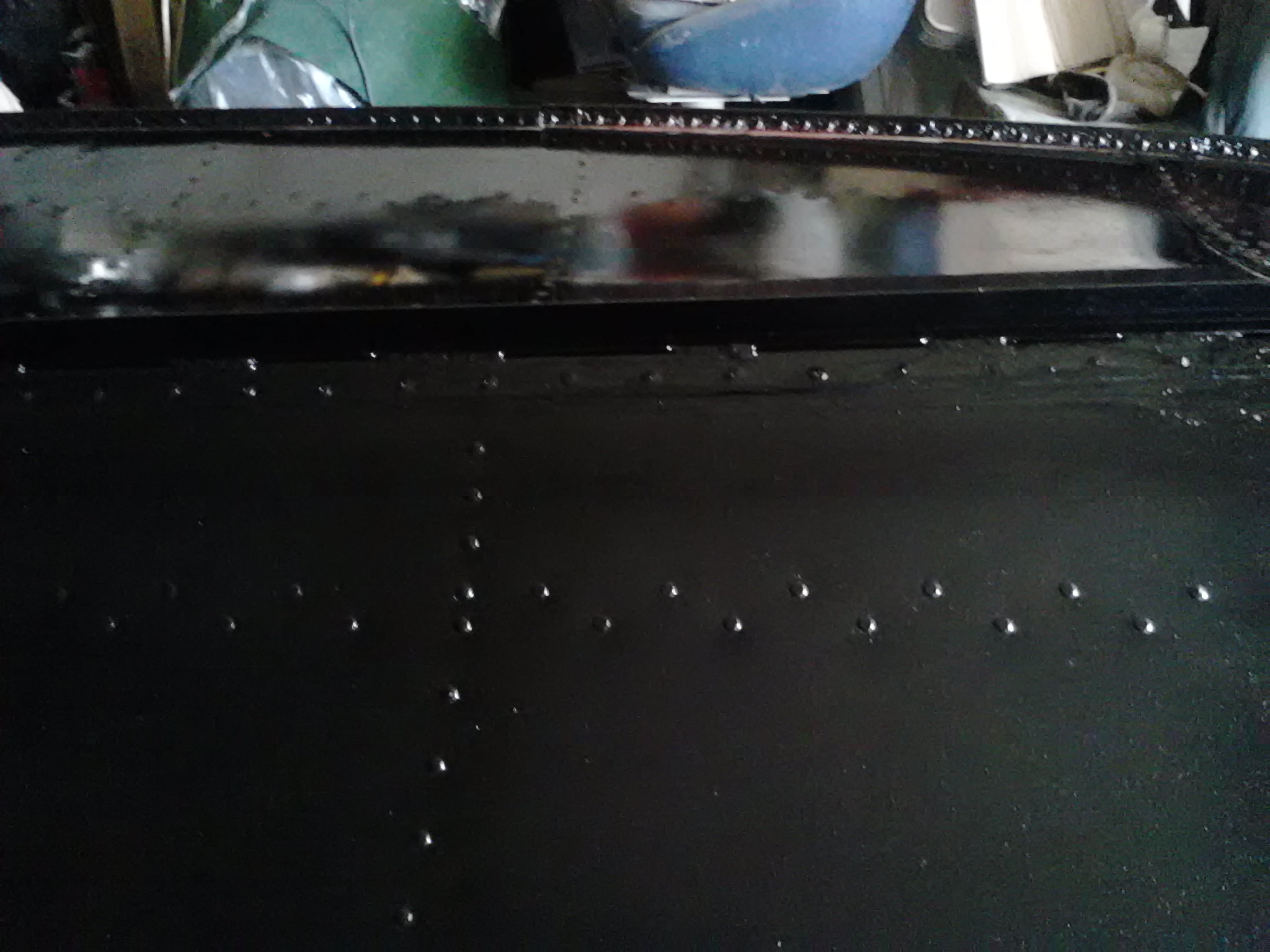

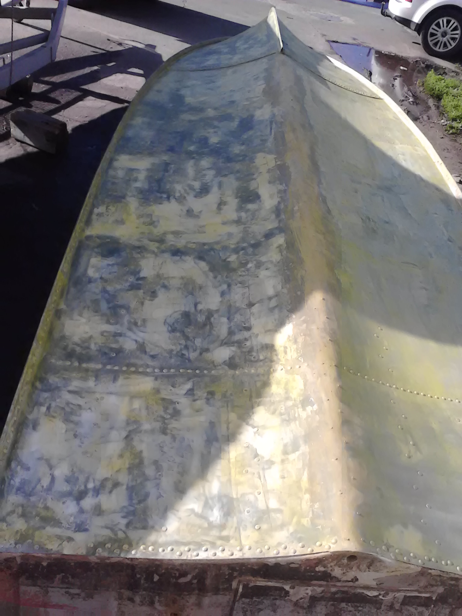

Старий 23.06.2014, 10:27   #14 (permalink)
Карапь: вихрь
Дописи: 1.069
Сказал(а) спасибо: 393
Типово Re: Можно ли это отремонтировать?
Допис від Ser Переглянути допис
И это всё??? Скуповато однако!

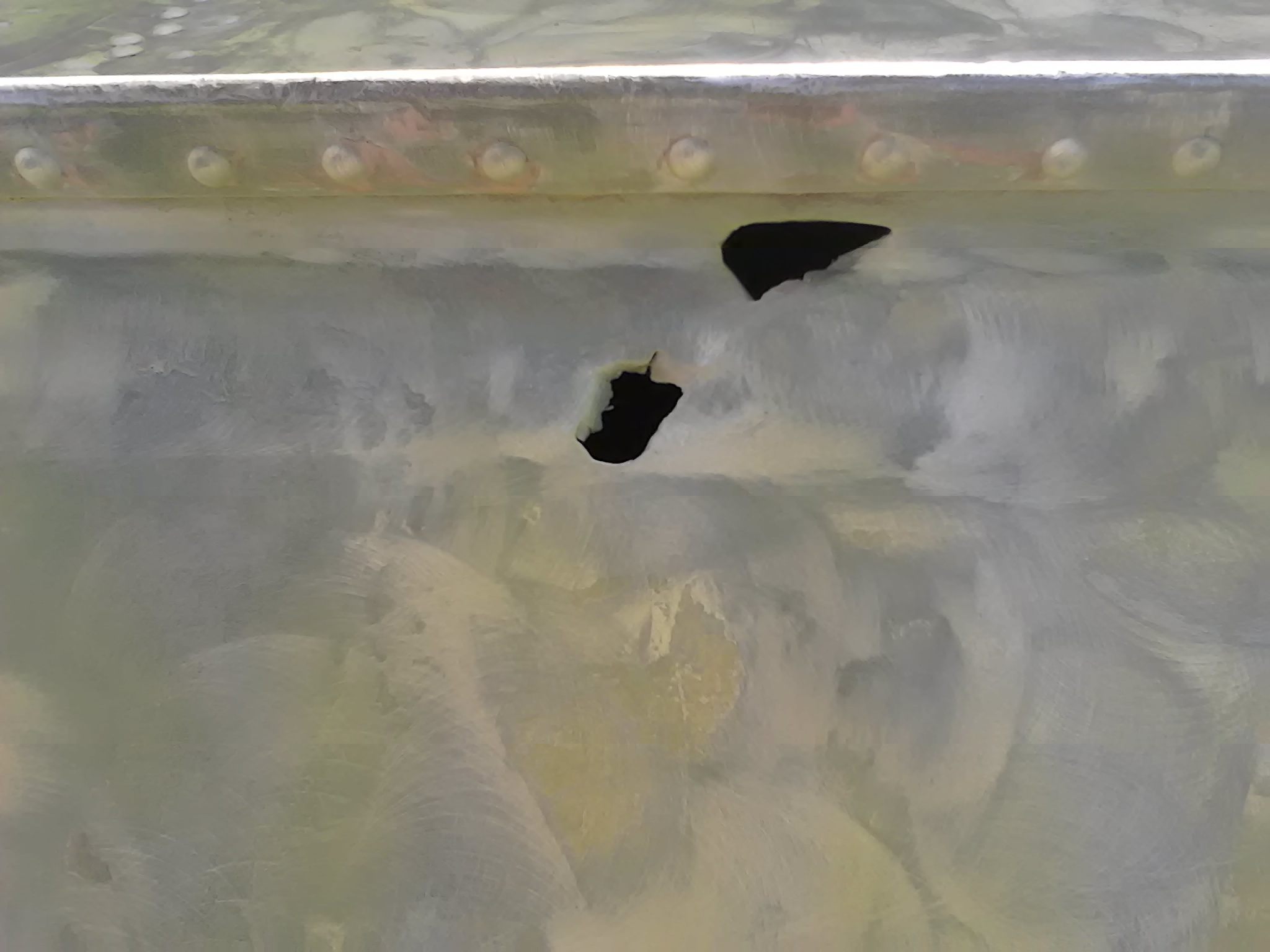

Старий 23.06.2014, 21:11   #16 (permalink)
B55
Дописи: 4.275
Сказал(а) спасибо: 3.010
Тут конечно собрались великие ремонтники и остряки
Но если по теме , то может возникнуть вопрос, а что под килем? Может коррозия сожрала днище в месте стыковки? Тогда корпус на пункт сдачи металла и искать под эти доки что то поживее. ИМХО
Старий 23.06.2014, 22:39   #17 (permalink)
Дописи: 19.713
Я так думаю что пока килевую накладку не вскрывали? Надо действительно посмотреть что под ней!!!
