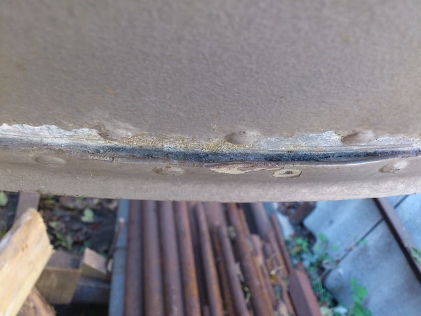

Старий 06.10.2014, 20:36   #7 (permalink)
Псевдо: Костя
Карапь: прогресс2
Дописи: 8
Типово Re: п2 помогите
[/IMG]k.com/im?sel=26294706&z=photo26294706_340342157%2Fmail887[/IMG] это оно???

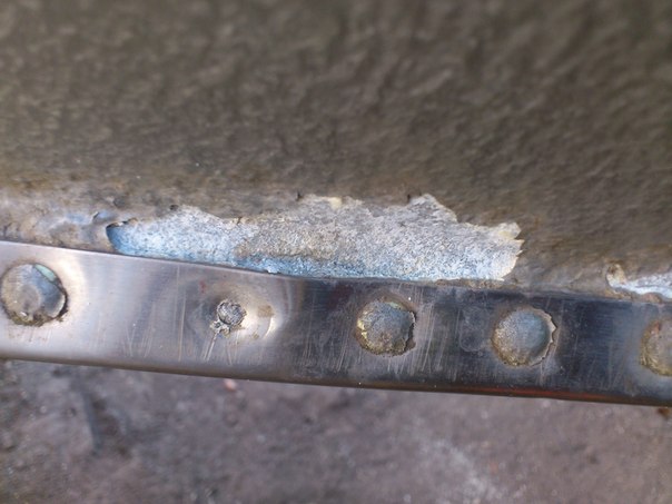

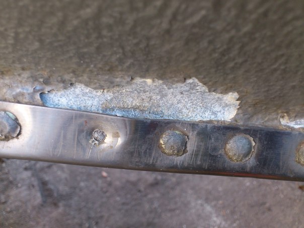

Старий 07.10.2014, 20:43   #10 (permalink)
Псевдо: Костя
Карапь: прогресс2
Дописи: 8
Типово Re: п2 как убрать окислы с киля?
Назва:  _uECABxZ2fs.jpg
Переглядів: 892
Розмір:  48,4 КБ
ID:	73304   Щоб збільшити малюнок, клацніть по ньому

Старий 07.10.2014, 21:46   #11 (permalink)
Аватар для Шамич
Звідки Ви: г.Киев
Дописи: 10.028
Сказал(а) спасибо: 7.974
Зачистить до чистого металла-это обыкновенная коррозия.
обработать места зачистки и вскрыть грунтом вл-02 или вл-08.
установить протекторы из магниевого сплава.
