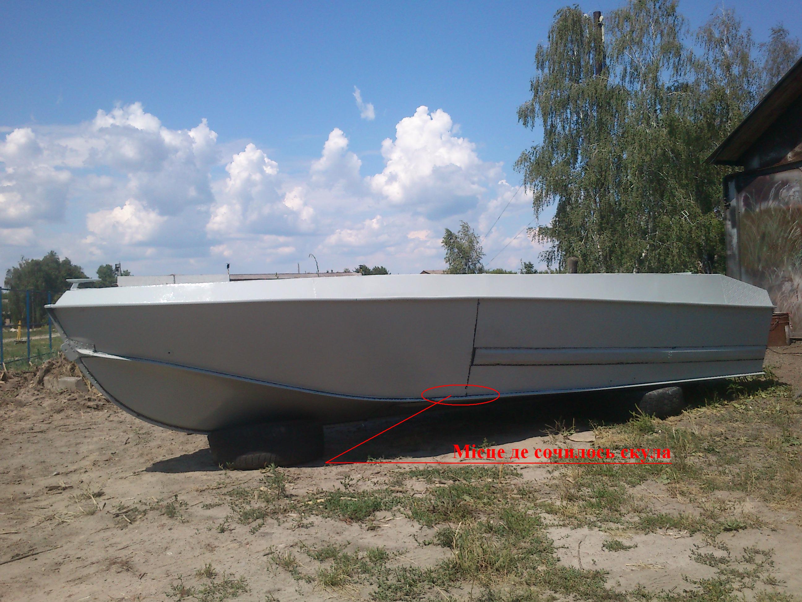

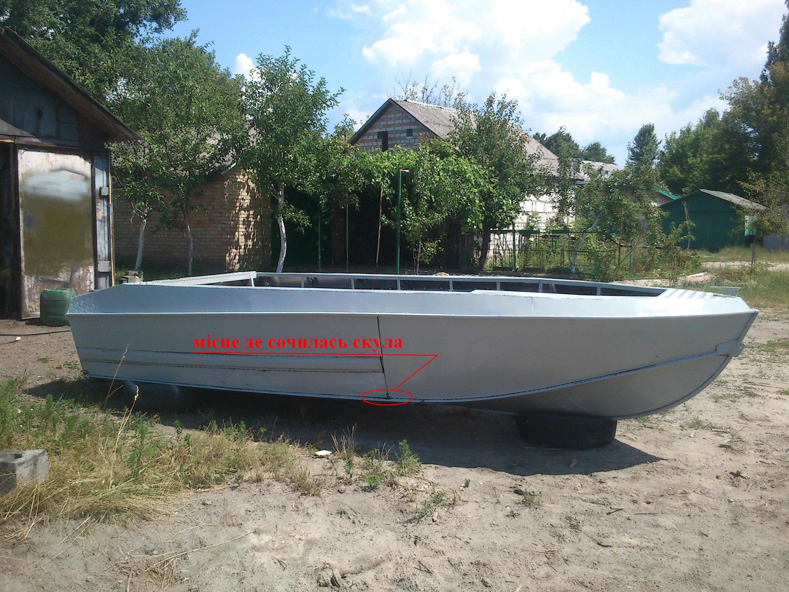

під час того як клепав уголки до дна та додаткові редани знайшов маленьку тріщинку від заклепки, що тримає кільову накладку.
Знявши кільову накладку знайшов пыд нею невеличку корозію, та тріщину яка пішла від сусідньої заклепки.
Щоб вилікувати все це вирішив вирізати "проблемне" місце і залатать його.

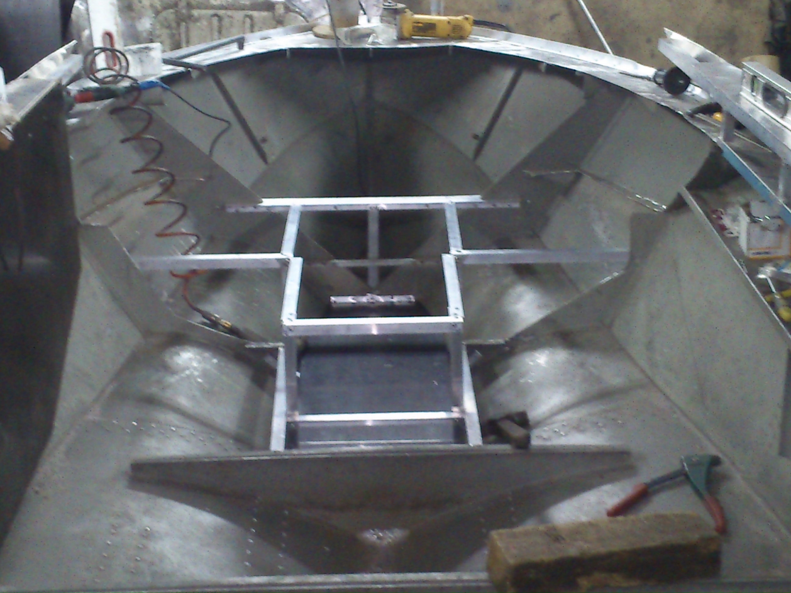

для тогоо щоб розвантажити корму, і зробить там рундучок, вирішив бак та акумулятор розмістити в носі лодки
Назва:  DSC_0533.jpg
Переглядів: 482
Розмір:  728,2 КБ
ID:	75220   Щоб збільшити малюнок, клацніть по ньому
Назва:  DSC_0534.jpg
Переглядів: 565
Розмір:  933,4 КБ
ID:	75221   Щоб збільшити малюнок, клацніть по ньому
Назва:  DSC_0550.jpg
Переглядів: 459
Розмір:  1,55 МБ
ID:	75222   Щоб збільшити малюнок, клацніть по ньому
Назва:  DSC_0551.jpg
Переглядів: 406
Розмір:  1,60 МБ
maksimkab22 зараз поза форумом   Відповісти з цитуванням

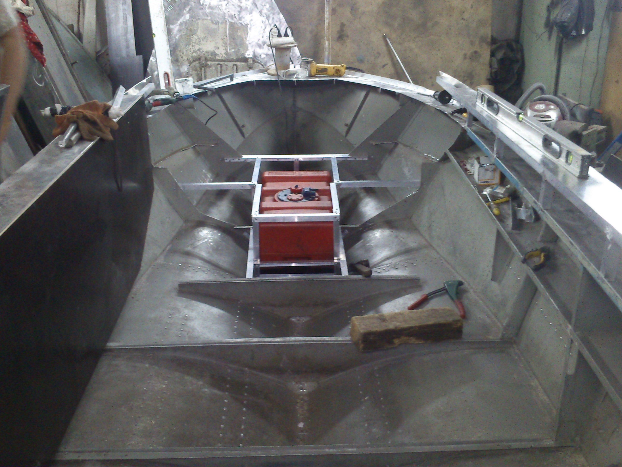

1. зробив пол в носі з рундуками
2. врізва люк для бака
3. закрив місце для акума
4. закрив борта
5. зробив консолі
6 постелив пол
Назва:  DSC_0574.jpg
Переглядів: 498
Розмір:  1,37 МБ
ID:	75232   Щоб збільшити малюнок, клацніть по ньому
Назва:  DSC_0575.jpg
Переглядів: 494
Розмір:  1,56 МБ
ID:	75233   Щоб збільшити малюнок, клацніть по ньому
Назва:  DSC_0576.jpg
Переглядів: 484
Розмір:  1,27 МБ
ID:	75234   Щоб збільшити малюнок, клацніть по ньому
Назва:  DSC_0577.jpg
Переглядів: 469
Розмір:  1,42 МБ
ID:	75235   Щоб збільшити малюнок, клацніть по ньому
Назва:  DSC_0535.jpg
Переглядів: 492
Розмір:  1,31 МБ
ID:	75236   Щоб збільшити малюнок, клацніть по ньому
Назва:  DSC_0538.jpg
Переглядів: 467
Розмір:  1,37 МБ

віддавши сидіння на обтяжку кож замом занявся герметичністю лодки. притянув її додому (в гаражі і поблизу немає води) промазав всі стики білилом, наповнив лодку водою з середини і почекавши декілька годин визначив всі негерметичні місця. після чого переклепав з десяток заклепок (приблизна загална кількість заклепок яка пішла на лодку - 2000 шт.)
і знову та сама процедура, білило вода
РЕЗУЛЬТАТ : за 5 години експеременту знайшов дві невеличкі плями білила які стали вологі, але крапель води я не знайшов.
Це місця на скулі, на що було прийнято рішення вбить одною пулею двох зайців, а саме промазать всі стики герметиком для герметичності і для естетичного вигляду, але тільки після того як загрунтував лодку
