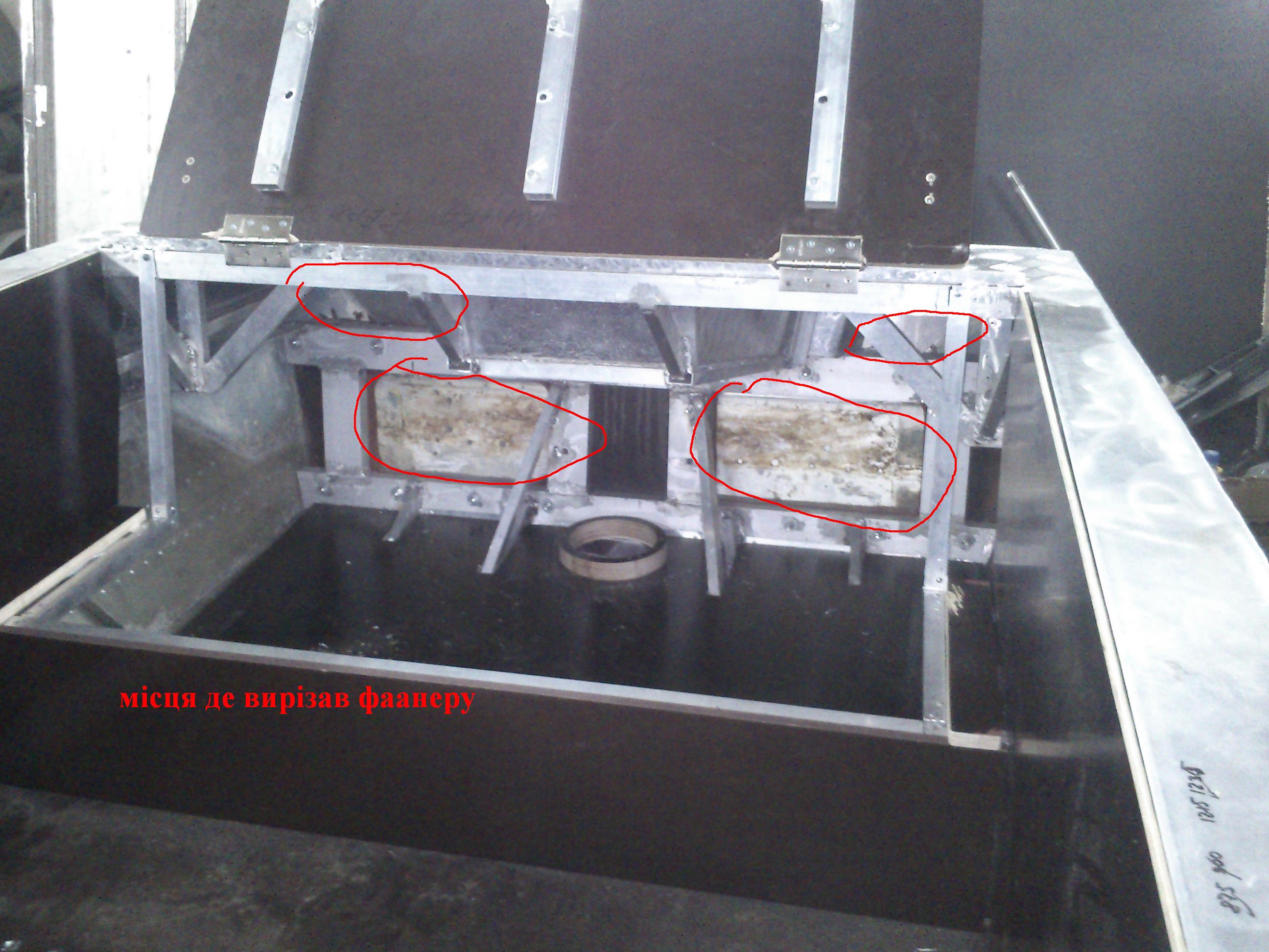

Вообще то надо было прежде, чем всю лодку делать начинать надо было с вопросов. Скажем так по одному транцу вы перетяжелили корпус килограмм на 30 минимум.
А стекло, ну что сказать, самый бюджетный вариант - погнуть рамку из круглой трубы и через тентовые крепления прикрепить к ней стекло - поликарбонат или литой акрил. Первый проще в работе, но устойчивость к царапинам никакая, второй наоборот всё.
після того як зварив транець з проф труби я вирізав фанеру по формі. та що фанера на транці важить максимум 12 кг

і фото

Южанка 2 голая столько весит. Прог. тяжелее.
Я казанку 5 взвешивал с мотором и бенза литров 30 было. 480 кг.
Явно с весами что то не то.
Гена, корпус Южанки 2 на тех же весах.
http://forum.fregat.kiev.ua/%D1%8E%D...%BE%D0%B4.html
Так что весы скорее всего не врут. Просто я не считал вес, а взвесил. Южанку когда сделаю тоже взвешу, отпишусь.
