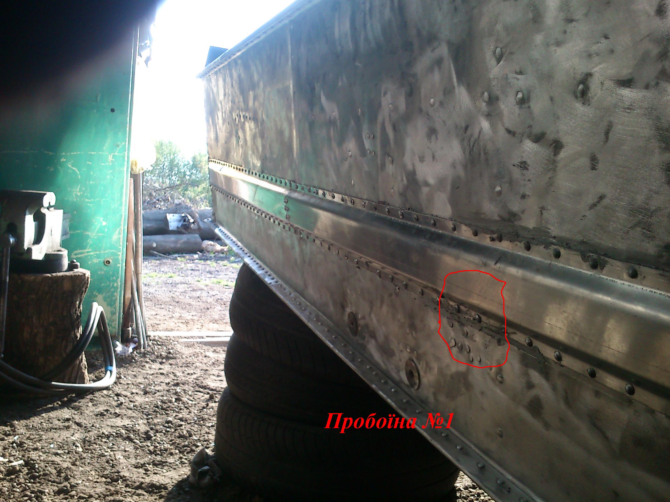

Вирішив я придбати лодочку для рибалки. Спочатку думав придбати крим в комплекті, але все таки зупинився на прогресс 4(до цього підштовхнув знайомий який притянув мені двигун з європи а саме мерк 60 )
От і почалася історія мого прога
Обшукав дуже багато варіантів зупинився на тому, що краще зробити лодку під себе.
Добавлено через 25 минут
в неті знайшов лодочку яка базувалась на видубицькому озері. Після огляду це був ідеальний варіант але прайс був за великий 14000 грн
після декількох неділь зателефонував знову і домовився забрать але за іншу ціну 8000 грн + зняття з обліку і всі інші проплати повязані з перереєстрацією.
Добавлено через 3 минуты
http://forum.fregat.kiev.ua/attachme...2&d=1398552819
http://forum.fregat.kiev.ua/attachme...3&d=1398552819
http://forum.fregat.kiev.ua/attachme...4&d=1398552819
http://forum.fregat.kiev.ua/attachme...5&d=1398552819
корпус в дуже доброму стані, не рахуючи того що він 77 року та те що на ньому 5 шарів фарби, і дві пробоїни на борту які були заклепані попереднім власником

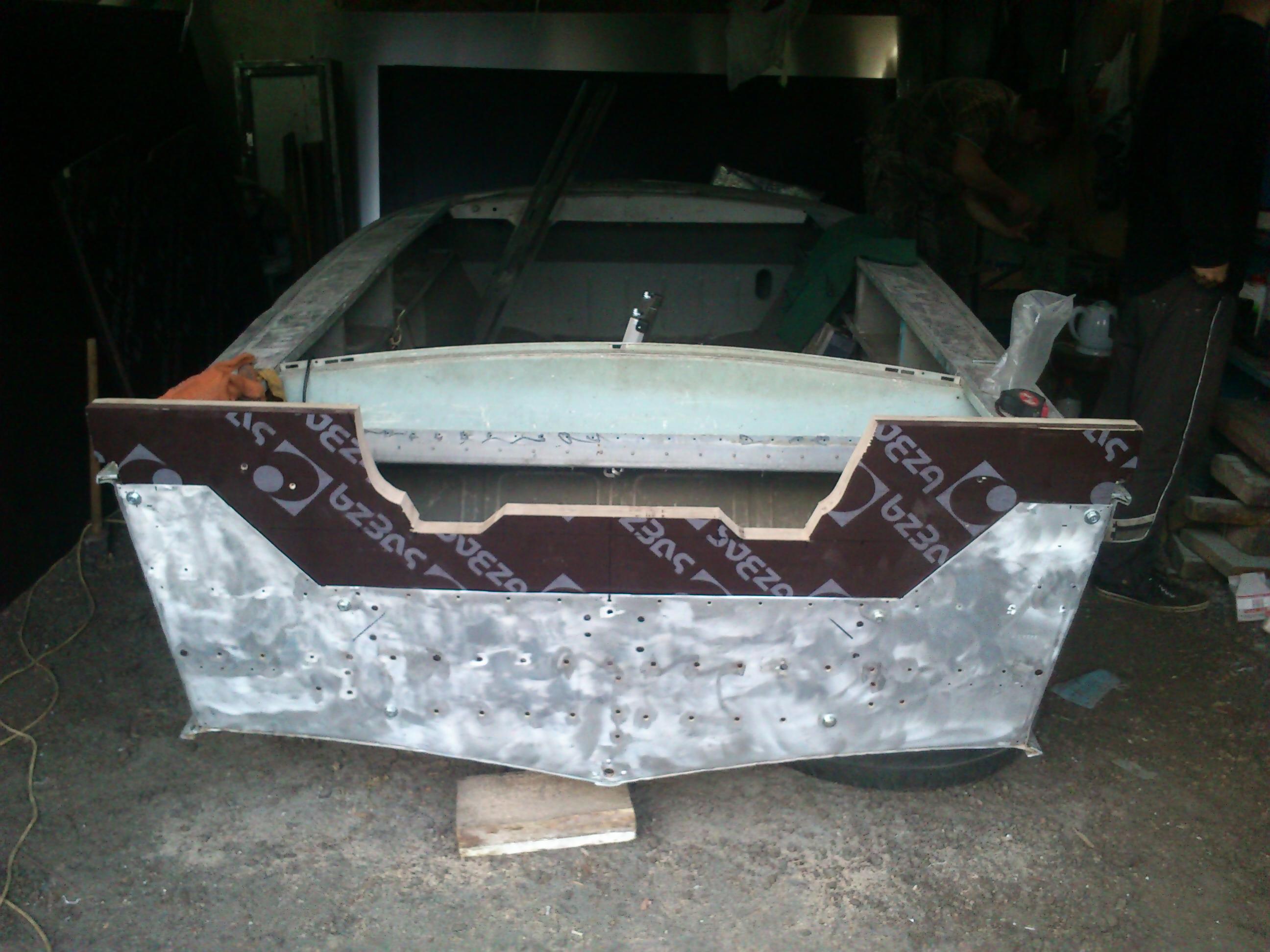

її в заміну була куплена ламінована фанера 18+18мм для піднняття транця під велики ногу мотора

Пока есть время попробуйте удлинить хотябы на 0,5 метра. Думаю точно не пожалеете.

И фанеру не ставьте на транец - могу скинуть несколько фоток, что с ней происходит за пару-тройку сезонов.
якщо не важко то виложіть будь ласка фото. а Фанеру все таки поставив тільки підсилив її проф трубою ость фото

да і не думаю що з фанерою щось станеться, води в лодці немає (провіряв на герметичність), і зберігається в мене лодка на лафеті в гаражі.
Але фото дуже хочу побачить

зачем фанера на профиль, ведь это лишний вес?
Чем варил алюмишку? Параметры профиля?

Вот профиль оставьте, а фанеру выкиньте. Фото сброшу вечером.

спочатку купив фанеру вирізав, а потім друзі порадили зробити транець з проф труби 100*50*2, в отвори для болтів вставив трубу щоб профіль не згинався. Алюмінь варив звичайним полуавтоматом, газ аргон, та проволка Al (5356 та 4043) для різних сплавів
якість шва на фото

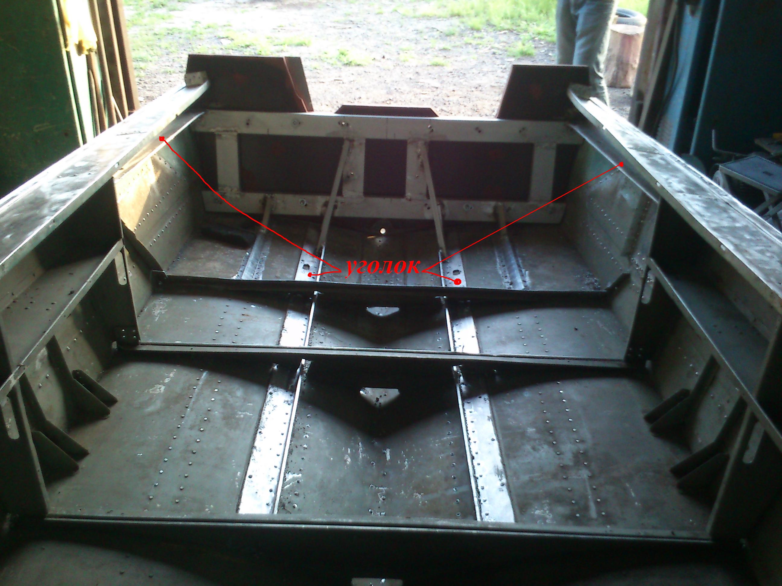

щоб підсилить звязати транець з корпусом зробиб ось таку конструкцію, що на фото знайшов вдома уголок 80х80х7 і приклепав його до дна разом з додатковими реданами та до бортів

далі діло дійшло до металевих частин на корпусі. замінив уголки на скулі, їх зробив з нержавіючої сталі
Назва:  уголок.jpg
Переглядів: 575
Розмір:  1,44 МБ
ID:	74989   Щоб збільшити малюнок, клацніть по ньому
Назва:  уголок 1.jpg
Переглядів: 573
Розмір:  1,54 МБ
ID:	74990   Щоб збільшити малюнок, клацніть по ньому
Назва:  уголок 2.jpg
Переглядів: 555
Розмір:  1,51 МБ
ID:	74991   Щоб збільшити малюнок, клацніть по ньому
Назва:  уголок 3.jpg
Переглядів: 509
Розмір:  1,44 МБ
ID:	74992   Щоб збільшити малюнок, клацніть по ньому
Назва:  уголок 4.jpg
Переглядів: 552
Розмір:  1,54 МБ
