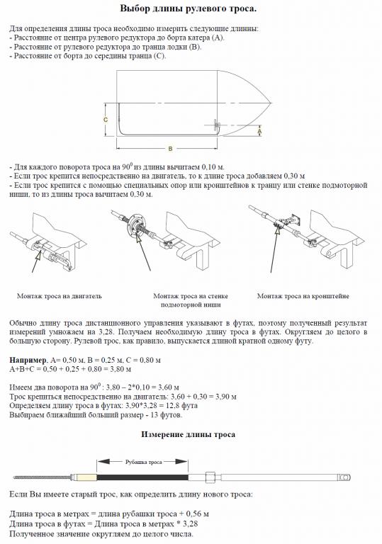

Добрый день.
Прогресс-2.
Установка рулевого редуктора+трос.командер+трос. Подскажите длину рулевого и длину тросов с командера.мотор Сузуки 30.
Спасибо.

Где-то этот вопрос уже обсуждался!!!

На прог 4 рулевой идёт 14 футов, такие же итросса газ-реверс. Думаю на Прог-2 такие же должны быть.

Рулевой таки 14фут, но что до командера 14-ть будет длинный,получиться петля. у меня во всяком случае вышла петля, там 13фут нужно. Хотя надо мерять, то возможно и 12-ть. Но как база 13-ть фут.
