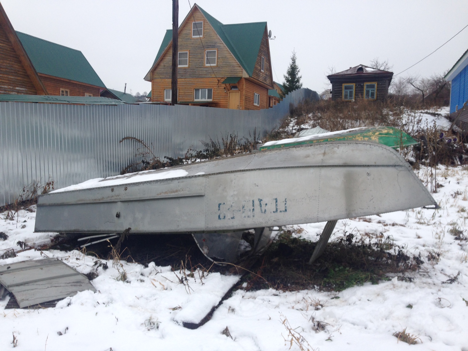

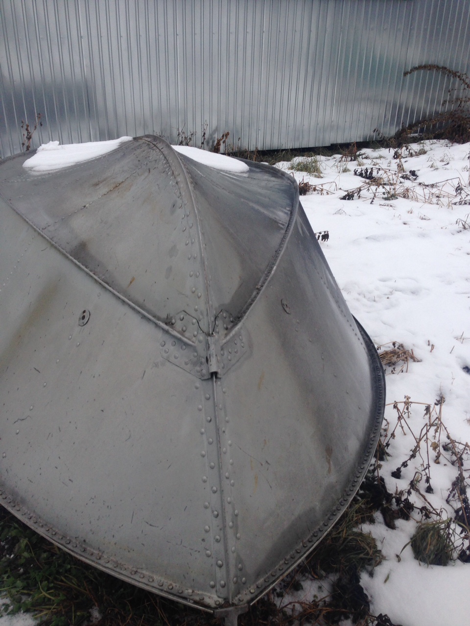

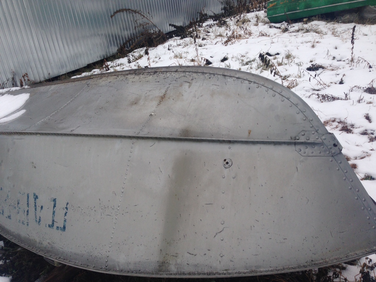

и подскажите по фото правильный или нет прогрес, табличек не осталось, гидрошайбы и прочие реданы нужны ли ?Щоб збільшити малюнок, клацніть по ньому

Прог оренбуржский скорее всего неправильный. А гидрошайбы и правильному идут на пользу - желательно сделать.

Не Прог скорее всего из первых. Куйбышевского завода тоесть ,,правильный,, ". Оренбуржские с самотливным рецесом. По гидрошайбам (это такие уголки вправильном месте) дабы отвести набегающий поток от стыков борта и днища,этим стыкомон хватает воду на продольнойволне и его не хило кидает. Это болячка ПАрогано решаемая. Пользуйтесь поиском .Всё найдёте.
Важно что у вас в лодке, есть от заводской комплектации,и что хотите вы.
Да и танец смотрю ,,поковыряли,. дабы влепить туда два мотора. Надо более детально фото что там успели наковырять.
Вова - это оренбуржский П-2 .Не путай с П-2М.
