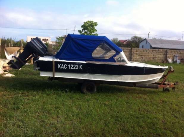

Типово Тент на лодку, варианты цены?
Доброе утро, осталось с тентом разобраться,
итак прогресс 2, тент ходовой,
подскажите где делать? сколько стоит, на что обратить внимание, нужно ли варить дуги? бывают ли тенты ( если не ошибаюсь биминитоп ) которые так же закрываются от дождя?
делать высокий или нет? Как с удобством)

http://forum.fregat.kiev.ua/attachme...p;d=1423644844
вот такой вариант устраивает, дуги я так поинмаю не родные или родные но удлинили ?

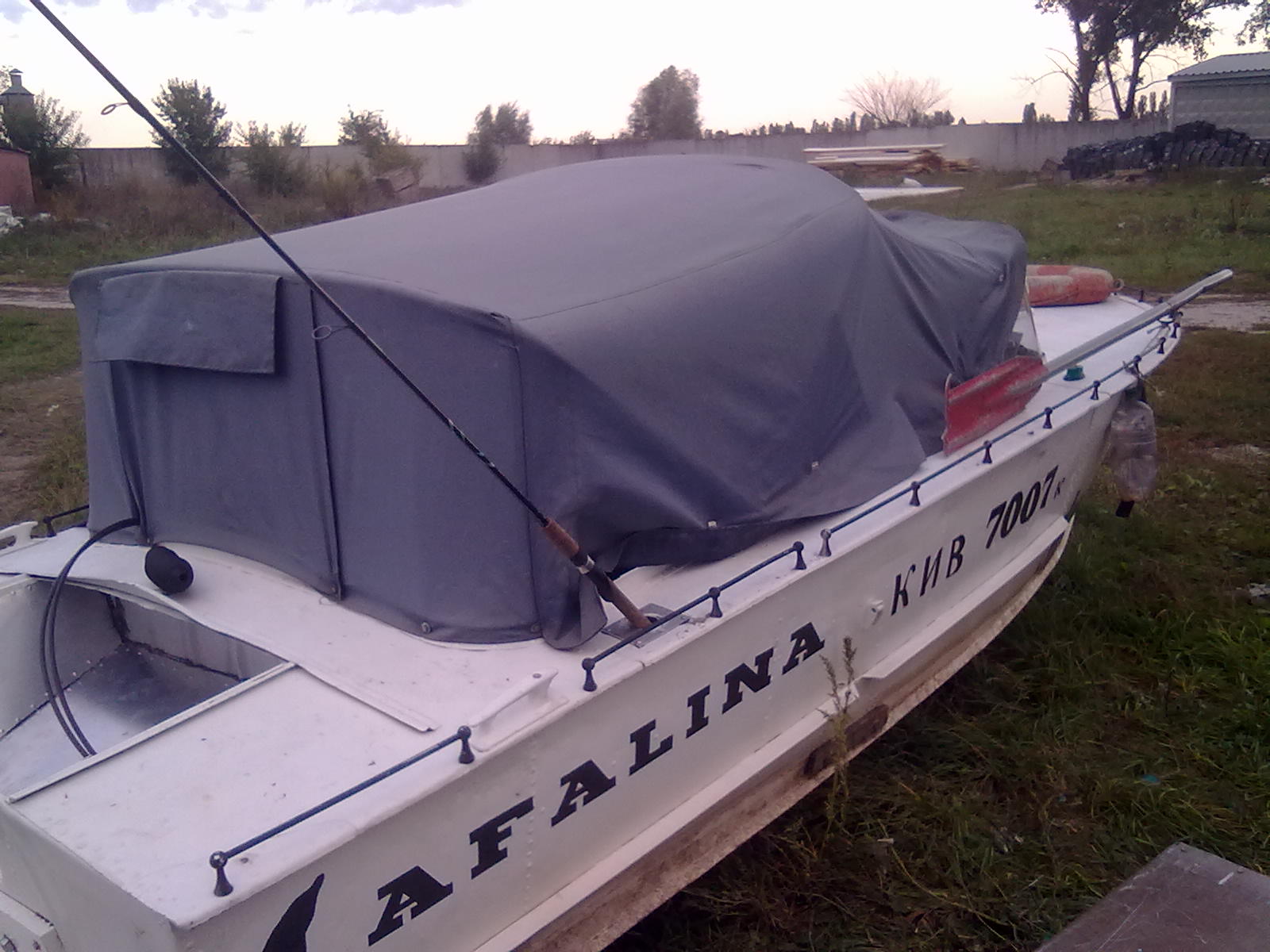

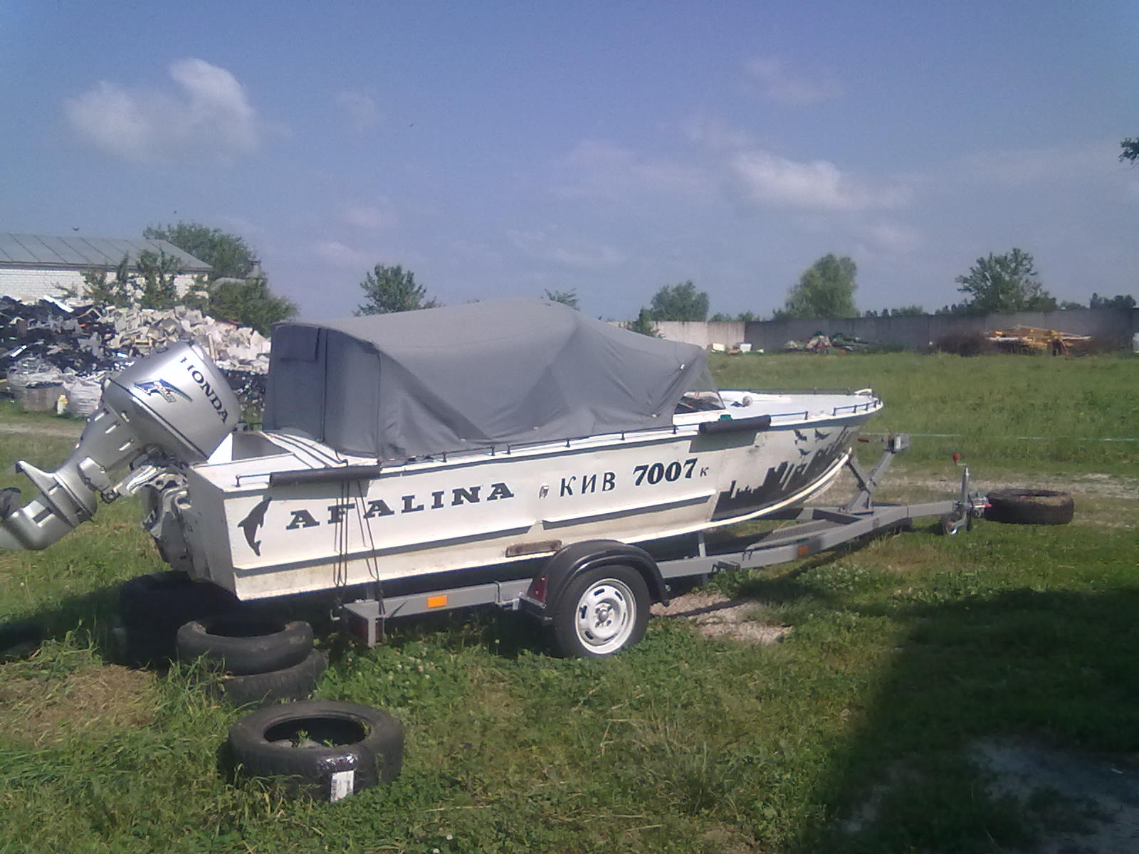

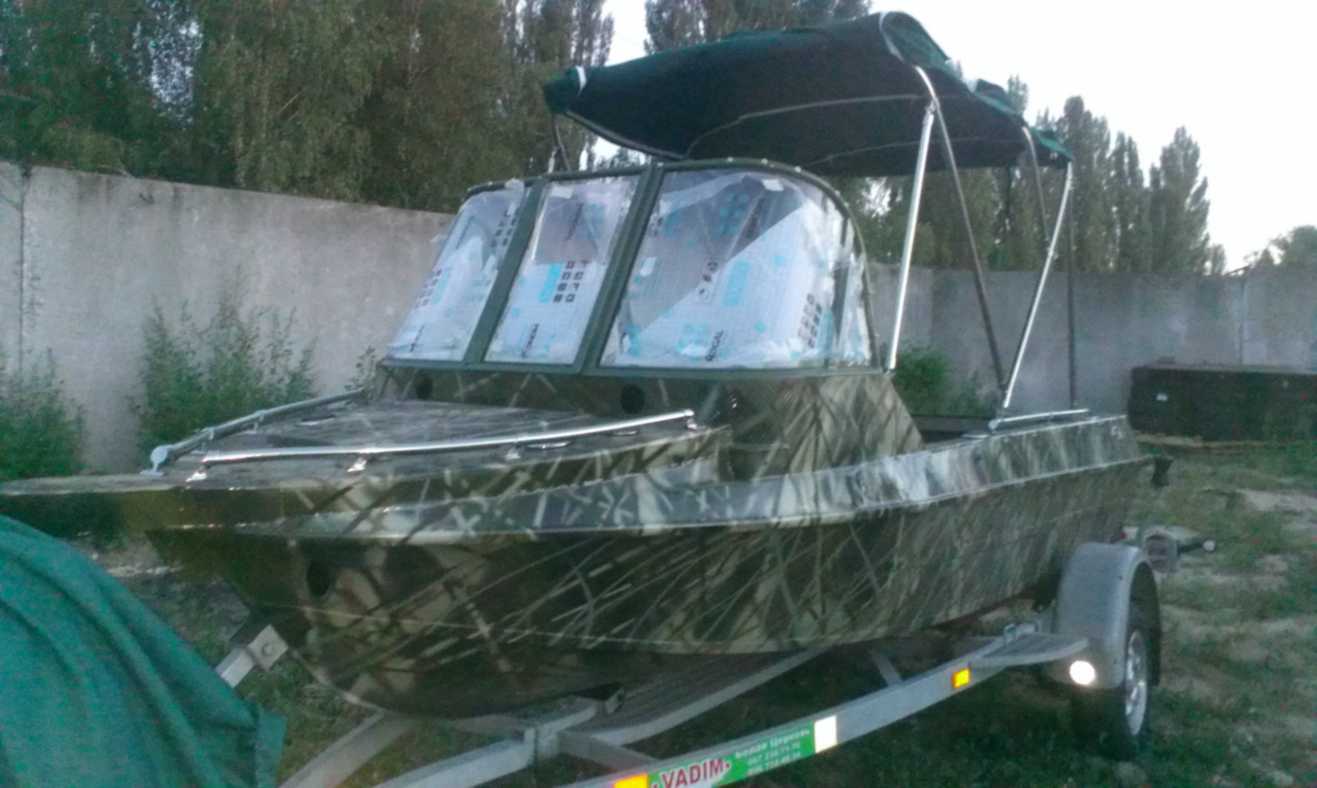

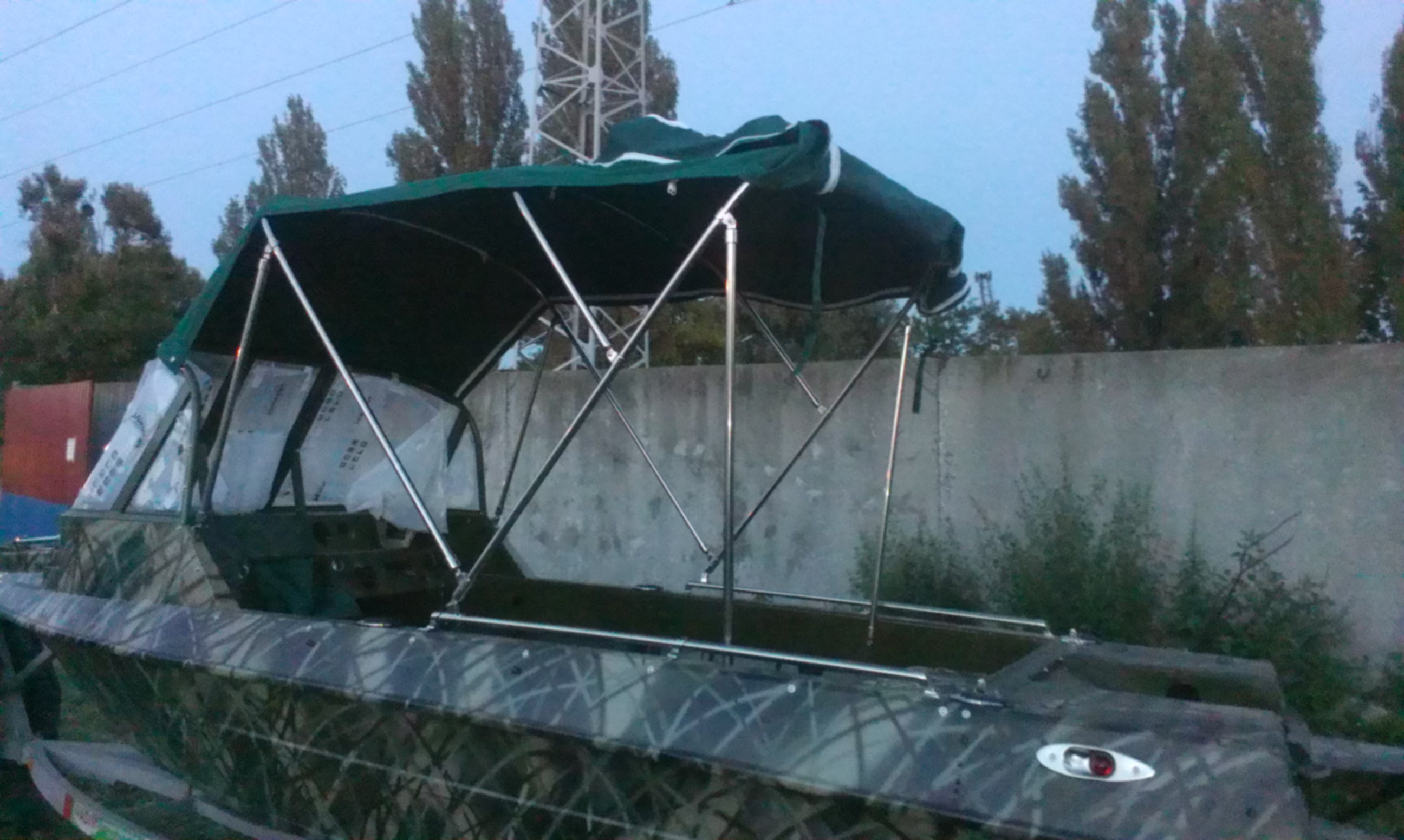

Не сочтите за рекламу! Вот фото моего тента.

ну вот, очень даже нравится такой вариантик, а если можно подробности по цене во что обошелся, с дугами, и для этого нужно везти лодку или просто мерки

Допис від M_I_G_R_E Переглянути допис
Не делай такой тент. Мне такой достался - буду переделывать. Дуги сверху не должны быть ровными-пологими. Они должны быть полукругом, чтобы купол был. Иначе вот там где где получается площадка тента параллельная земле - там в центре тент провисает и собирается вода, и прокапывает через тент в лодку. Сверху должен быть купол полукруглый, чтобы лужа не собиралась.
