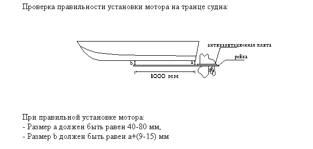

Попробовал навесить двигатель.
Я думаю надо поднять на пару см.
Поделитесь опытом: какое оптимальное положение кавитационной плиты для прогресса2?
Первая попавшаяся картинка с нета показывает что у Вас низковата плита. Хотя учтите что под каждый мотор расстояния разные. Например у меня по инструкции 20 мм растояние А, и соответственно Б = 9-15 мм.
Так что лучше найти инструкцию от Вашего мотора и посмотреть там.
Для Совковых лодок, и совковых моторов рекомендовалось по памяти 20-25мм от днища,до антикавитационной плиты..
Делаю 25 мм ниже днища с возможностью регулировки до 0 мм, на воде подберу оптимальное положение.
