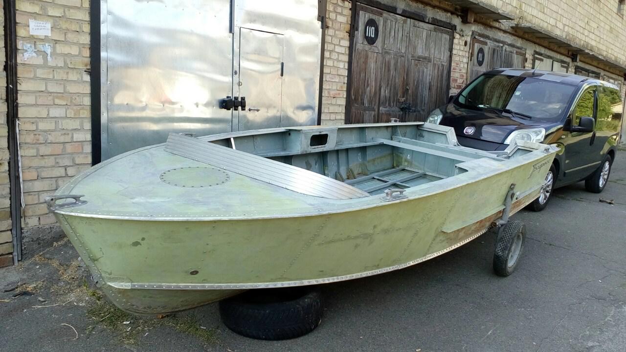

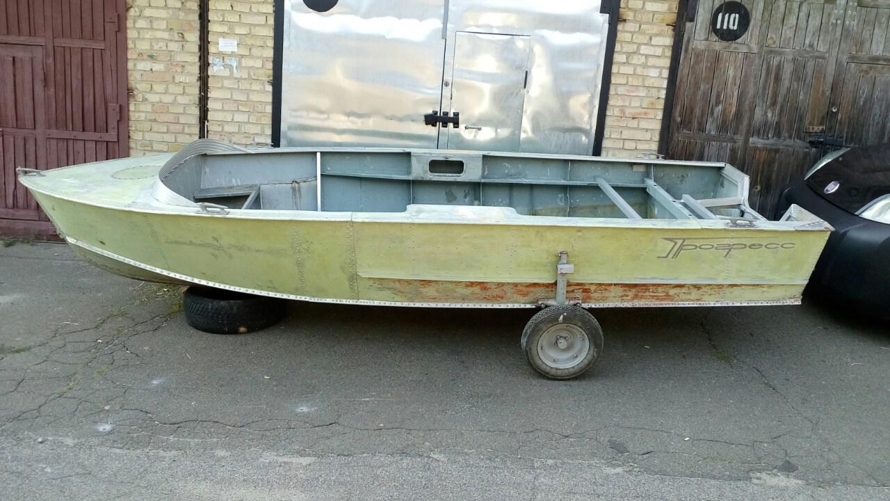

Так как не посредственному хозяину времени на форум не хватает, дюже занят лодкой, хочет по быстрее на воду выскочить. Черкну от себя пару строк. В прошлые выходные занимались данным плавсредством. Сняли всю краску при помощи смывки и керхера. Доварили у Гены Б, трохи транец. Короче в следующую субботу на покраску. Результаты проведенных работ на фото.

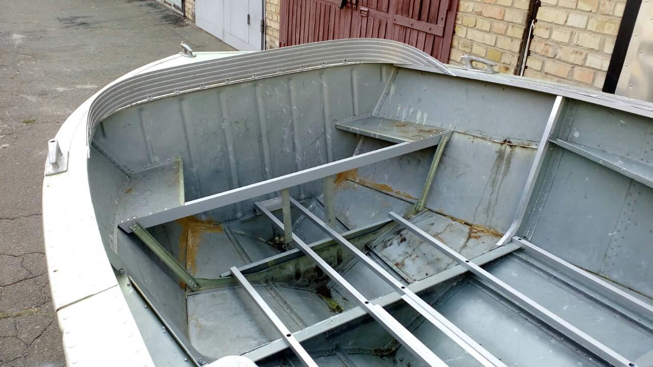

Старий 01.09.2015, 13:51   #46 (permalink)
Аватар для Shel
Карапь: П-4
Дописи: 11.095
Сказал(а) спасибо: 5.924
Типово Re: Прогресс 2 под 15ти сильный румпельный двигатель.
Олежек - момент первый - уберите заради христа эти железные накладки на потопчинах в корме там же ж рассадник коррозии.И второй момент - на кой хрен нужны те бардачки в бортах.Ну или тогда потопчины не надо было резать.
34-й богатырь...
dworkin (01.09.2015), Олег 71 (01.09.2015)

Допис від Max617617 Переглянути допис
У меня вопрос, ты специально все по обрезал чтобы легче лодка под 15ой ходила.
Лодку делаю для рыбалки, вырезал чтоб максимально расширить кокпит.

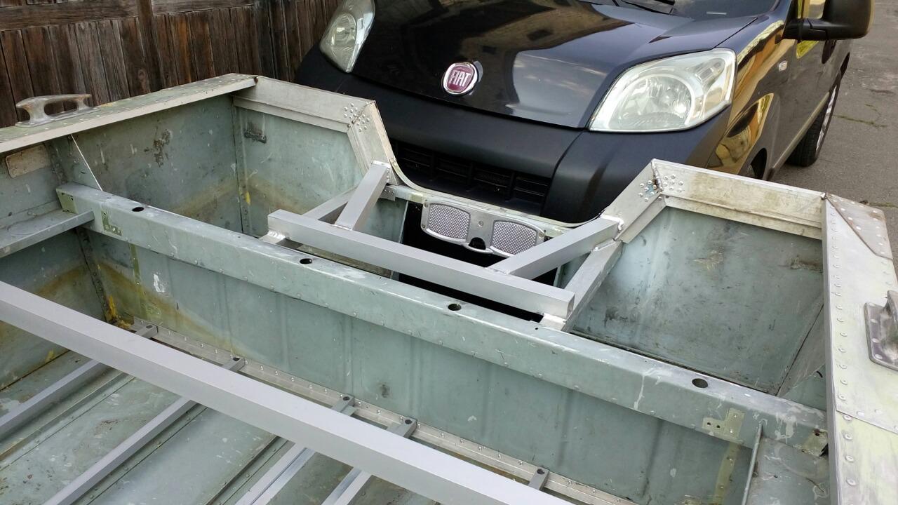

Добавлено через 6 минут
Сегодня поставил косынки между транцем и бортами, теперь модно снять железные накладки- это раз!
Бардачки будут служить как потопчины- это два!
Спасибо за критику.

вот такие косынки

Старий 01.09.2015, 21:43   #50 (permalink)
Допис від dworkin Переглянути допис
Спасибо за критику.
Сиденье так и не переделал, как я говорил. Спина будет не рада такому.
Старий 01.09.2015, 22:21   #51 (permalink)
Аватар для dworkin
Псевдо: Dworkin
Карапь: Adventure М-360 / Parsun F15Bms
Дописи: 95
Сказал(а) спасибо: 58
Поблагодарили 41 раз(а) в 16 сообщениях
Пока нет, но думаю что переделаю.
На воде прикину как лучше
dworkin зараз поза форумом   Відповісти з цитуванням
Старий 01.09.2015, 23:01   #52 (permalink)
Аватар для mityay76
Карапь: Казанка 5
Дописи: 2.640
Сказал(а) спасибо: 1.654
Бардачки все испортят... ИМХО. А так неплохой П2 получится!
упрямство,-достоинство ослов.
dworkin (01.09.2015), Shel (02.09.2015)

Старий 02.09.2015, 18:02   #55 (permalink)
Аватар для Shel
Карапь: П-4
Дописи: 11.095
Допис від Олег 71 Переглянути допис
Кстати - тут вы не совсем по правилам технологии поступили. В вашем случае если планировалась сварка силовых деталей по месту - их надо было закрепить технологическим крепежем типа саморез или заклепка малого диаметра и после сварки уже ставить рабочий крепеж.
Ну и заодно по транцу не совсем понял конструктив доваренных сверху 3-х профилей - я так понял отливной рецесс не планируется ?
34-й богатырь...
Старий 03.09.2015, 21:34   #56 (permalink)
Аватар для dworkin
Псевдо: Dworkin
Дописи: 95
Я бы ещё уголок подрезал килевой.
Имеет ли смысл подрезать уголок? Если да, то на сколько?
Добавлено через 2 минуты
Планируется, но позже
Старий 03.09.2015, 22:14   #57 (permalink)
Аватар для Shel
Карапь: П-4
Дописи: 11.095
Тады ваще не соображу смысла такой конструкции .....
34-й богатырь...
Sven (17.09.2015)
Старий 03.09.2015, 22:37   #58 (permalink)
Аватар для dworkin
Псевдо: Dworkin
Дописи: 95
сверху будет плошадка на которой можно будет как сидеть так и стоять, рецес будет внутри трапеции перед транцем.
