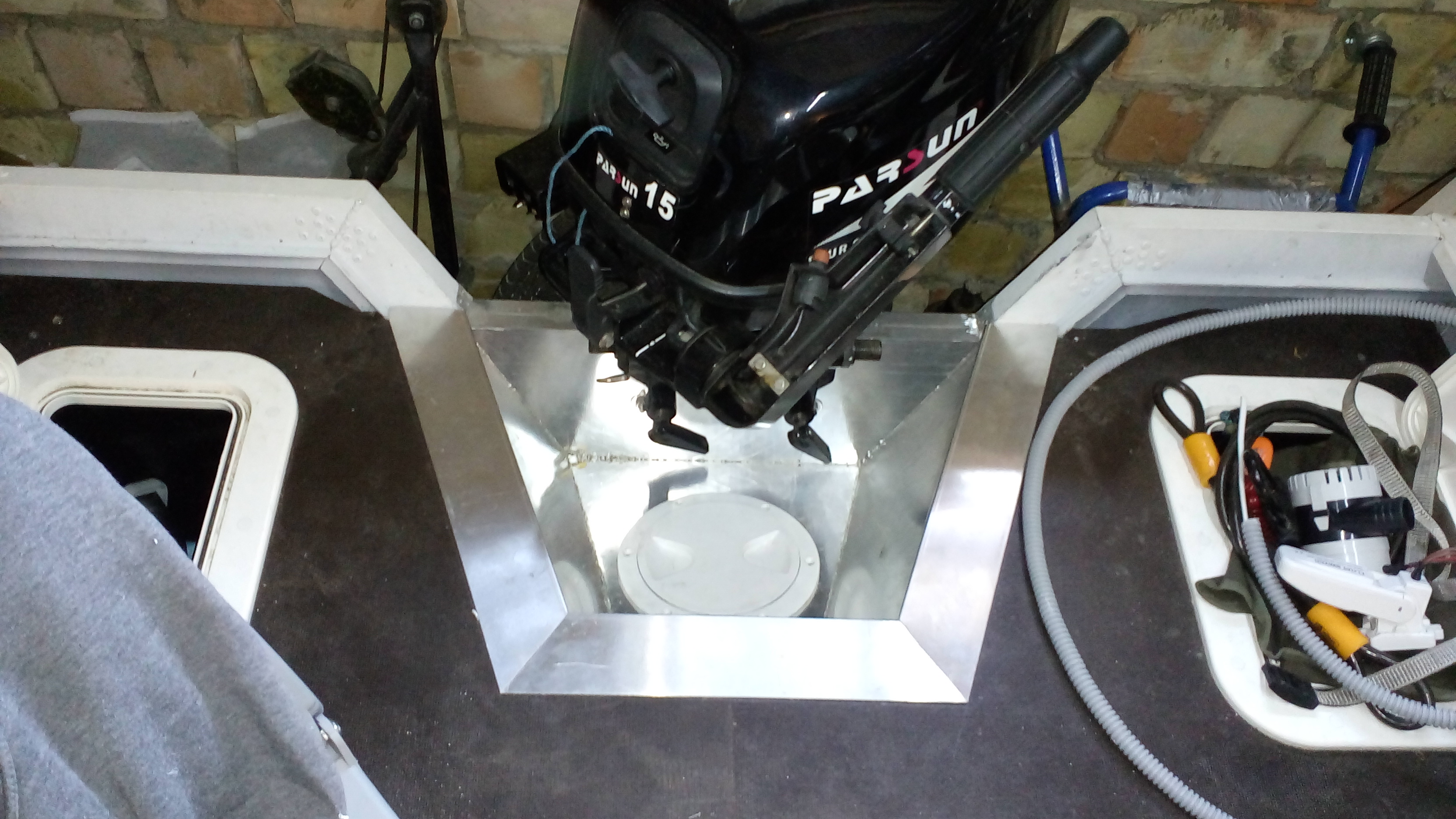

Типово Re: Прогресс 2 под 15ти сильный румпельный двигатель.
Покрасил!

Гена, со спиной все в порядке нехватает только кресла со спинкой и поворотным механизмом.
По скорости:
один - 35км/ч
вдвоем - 33км/ч
втроем -28км/ч
вчетвером + казанка5 (кто вкурсе тот поймет) - очень долго и медленно%)

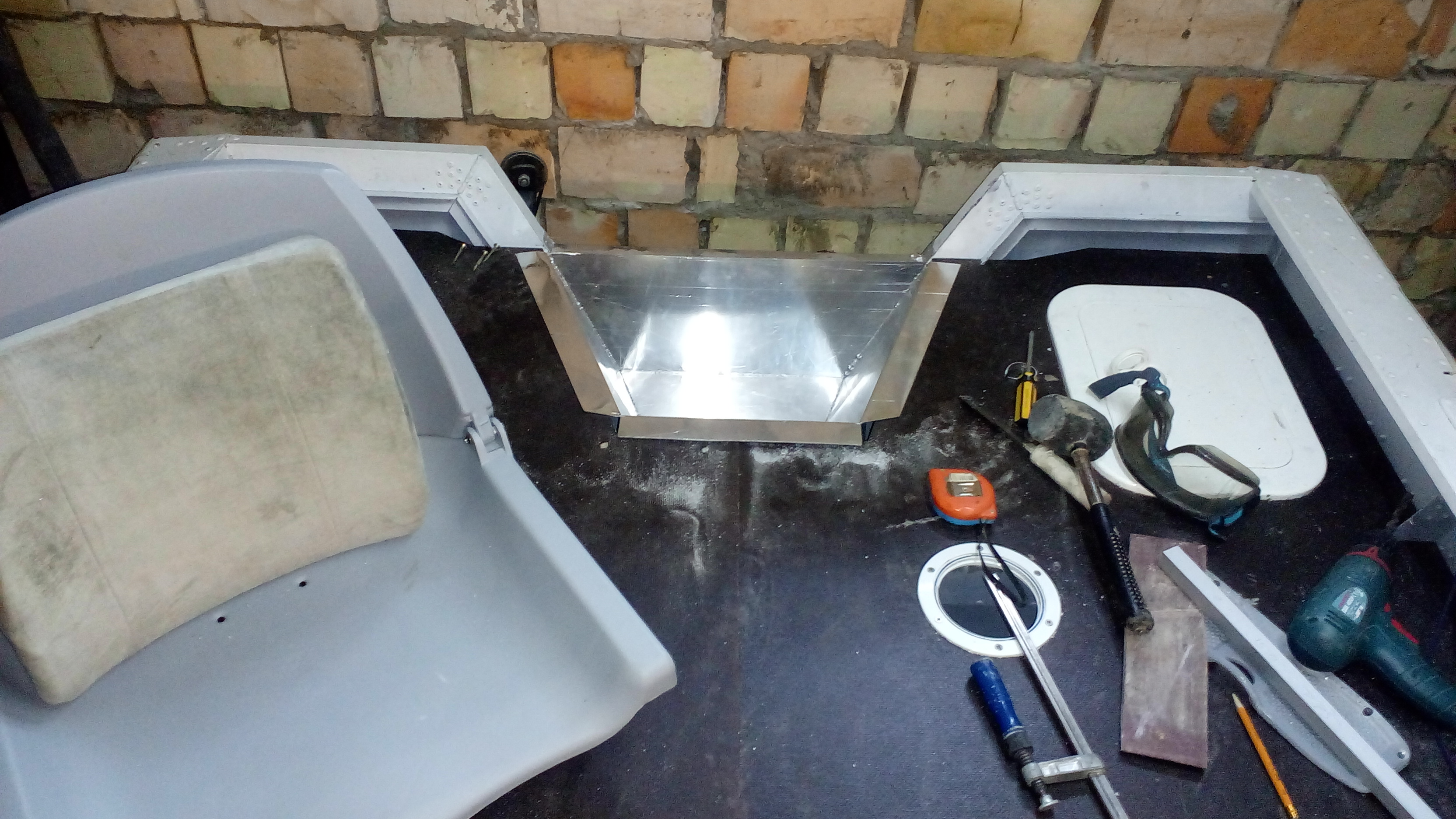

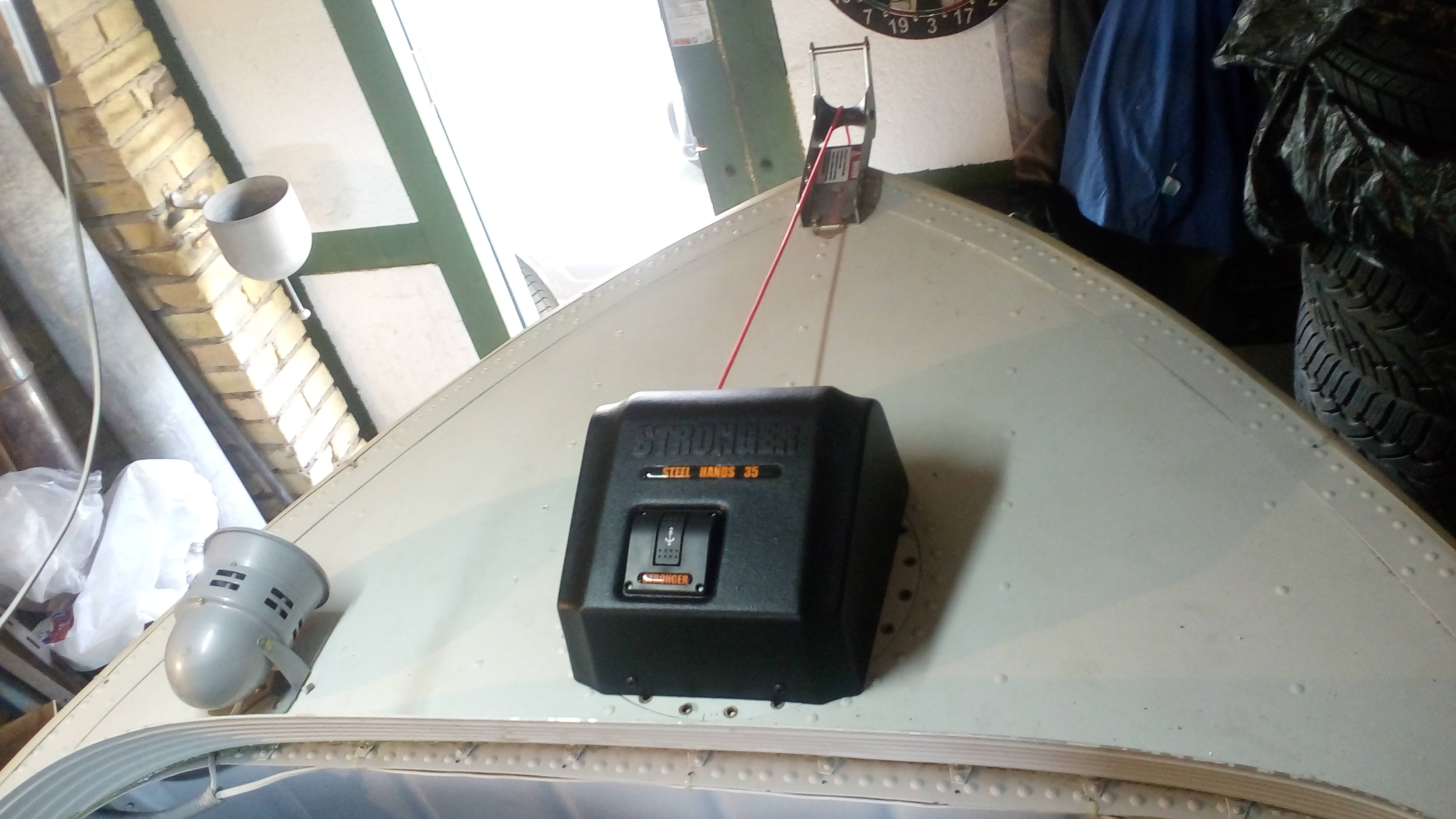

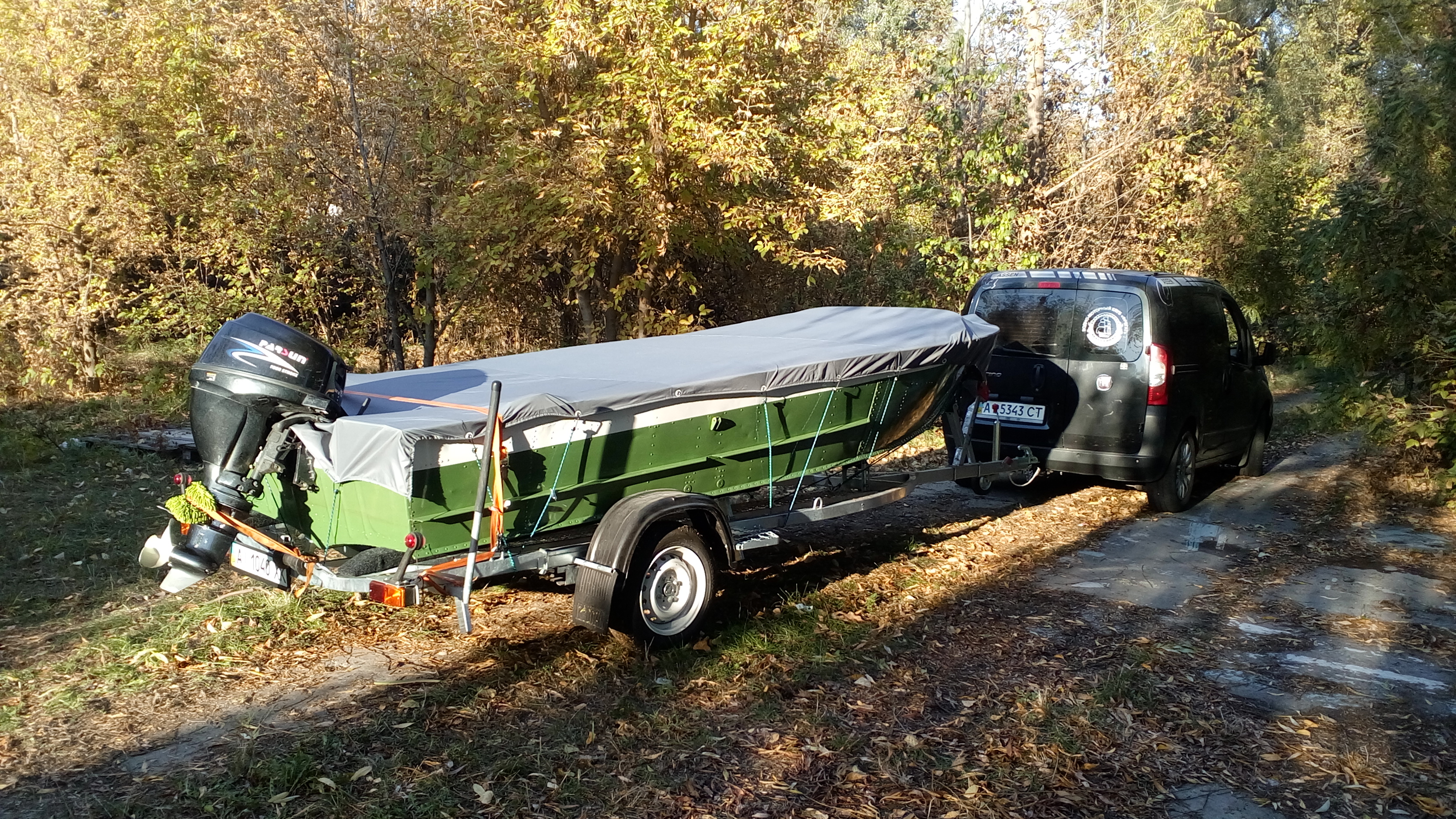

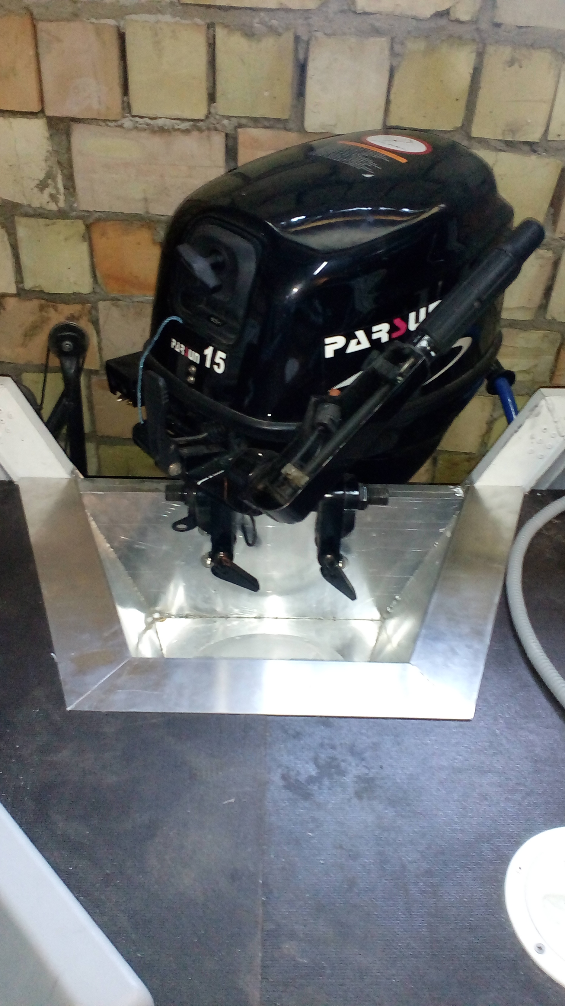

Всем привет !
Вот что успел сделать на сегодняшний день.

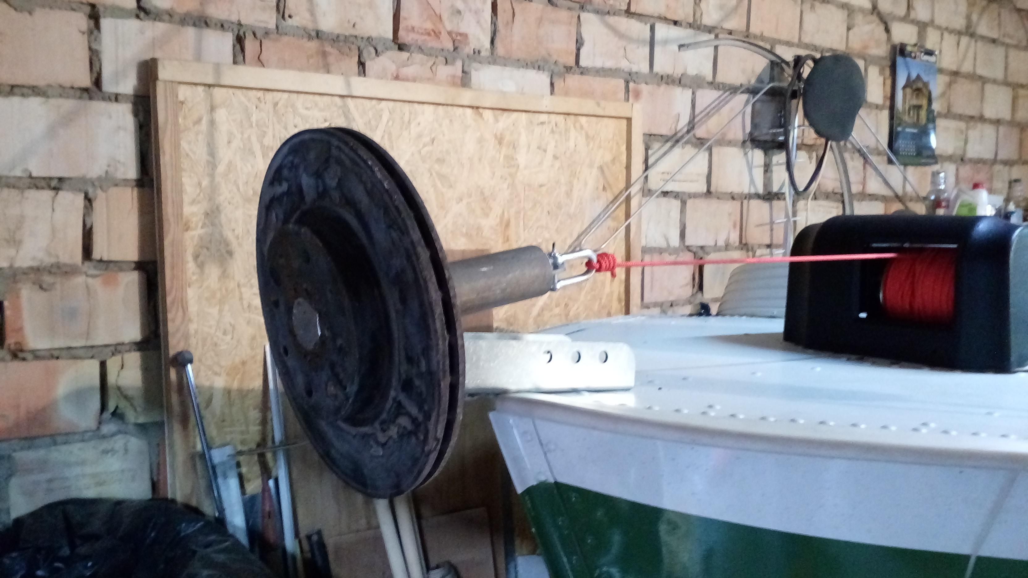

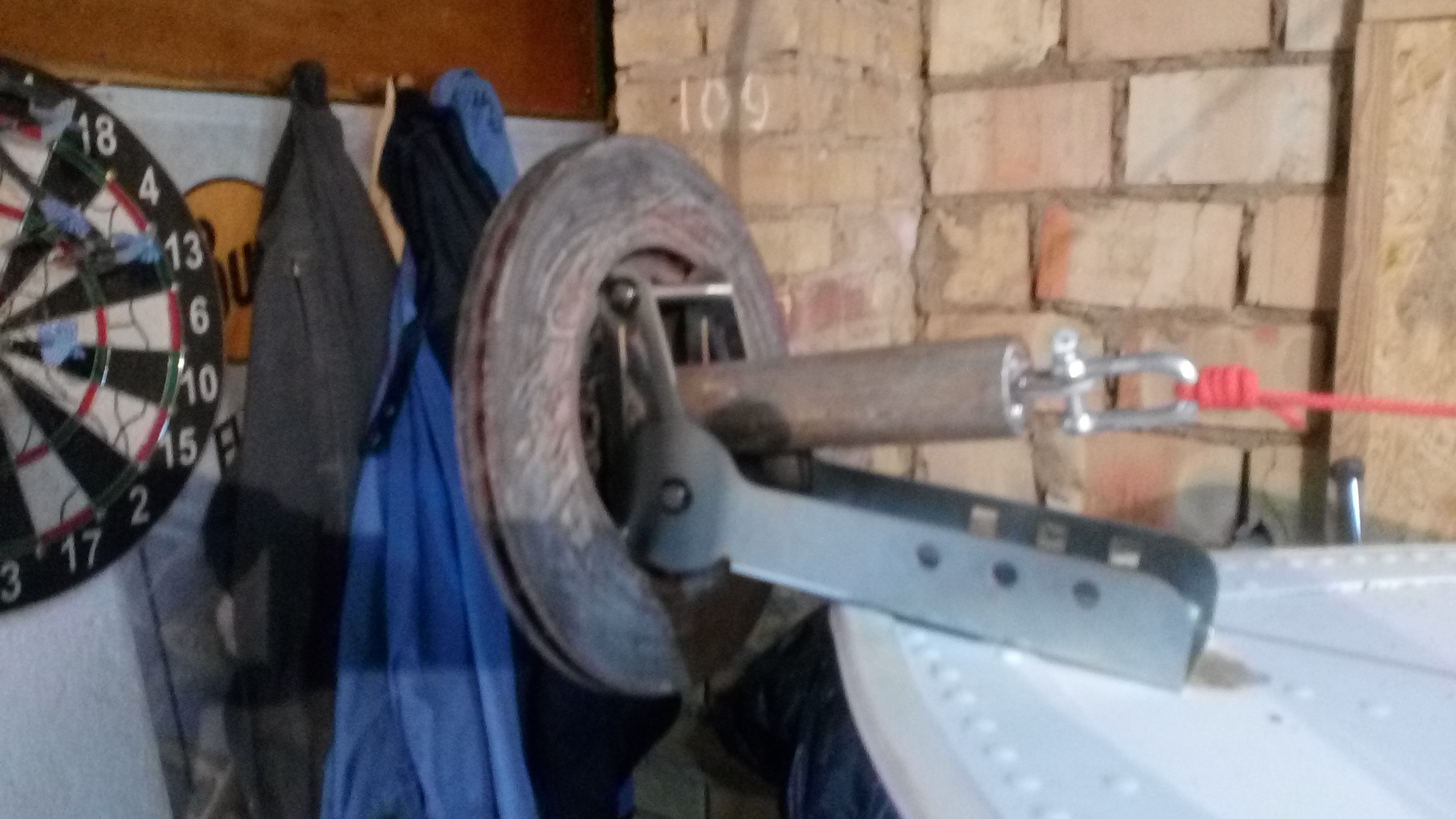

Вот такой якорь сообразил... 7,5 кг. Тормозной диск, 20 см. трубы и 1,5кг. свинца.
