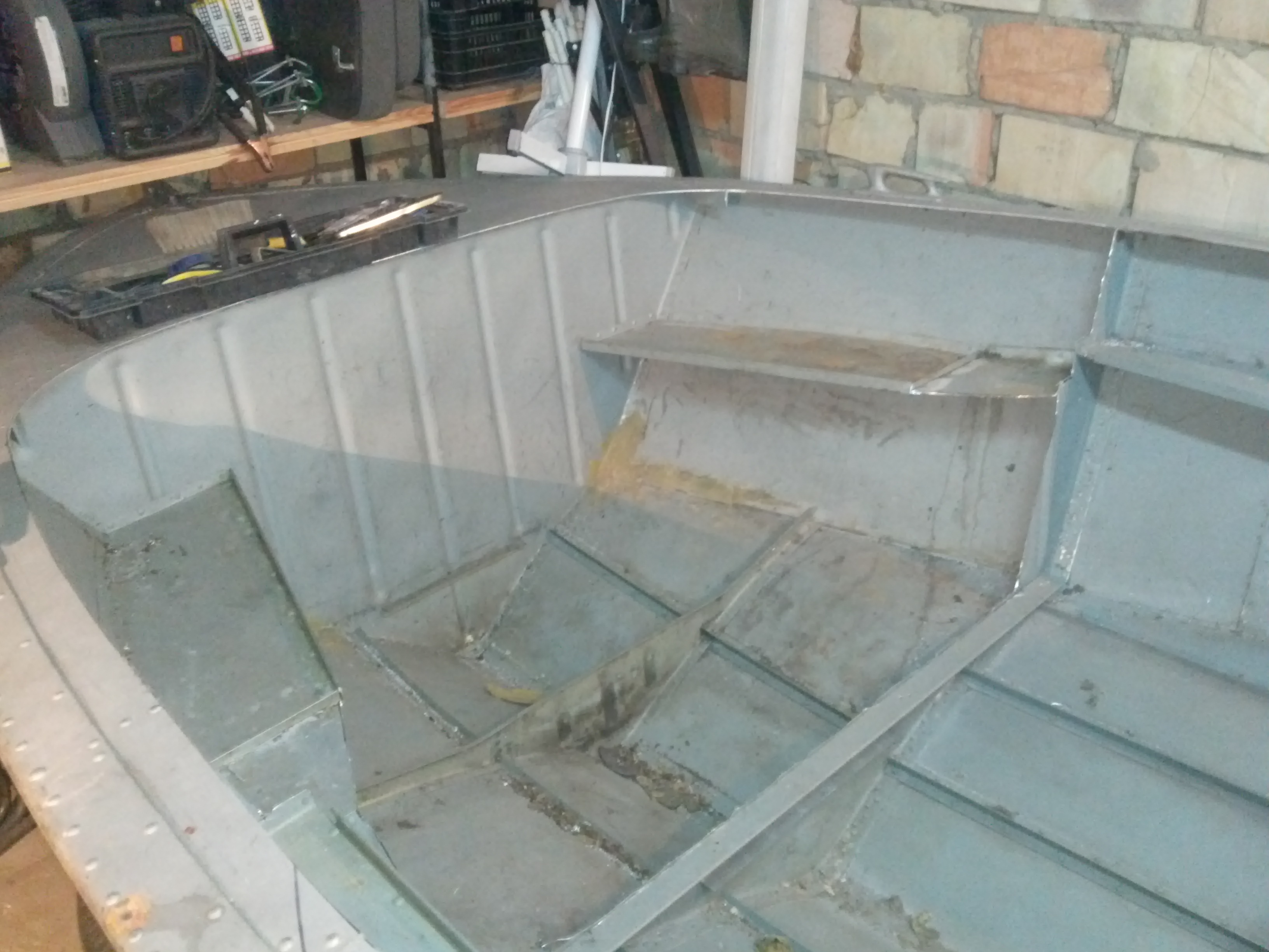

Типово Прогресс 2 под 15ти сильный румпельный двигатель.
Виват ФРЕГАТ!
Хочу представить на ваш суд, переделку моего прога.
Начал осенью прошлого года вот несколько фото ...

На последнем фото заготовка для транцевой доски.

Ну шо же работы предстоит много. Но всегда интересно посмотреть на конечный продукт .Удачи в переделке Прогресса.

Доска очень похожа на сосну. Или нет? Хорошо её пропитайте хотя бы олифой или отработкой.

Доска дуб 50 мм.

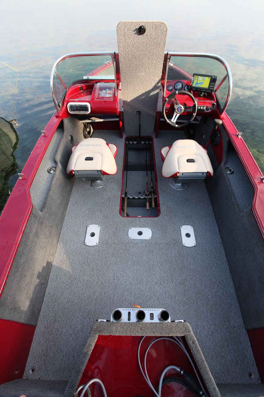

А вот фото что будет на выходе, только лучше

А какая примерно ожидается скорость такого комплекта? Не праздный интерес. Задумка очень интересная, удобно для рыбалки, вот только будет ли 15 ему хватать?
dworkin (27.02.2015)
Старий 27.02.2015, 00:22   #10 (permalink)
Аватар для dworkin
Псевдо: Dworkin
Карапь: Adventure М-360 / Parsun F15Bms
Дописи: 95
Сказал(а) спасибо: 58
Поблагодарили 41 раз(а) в 16 сообщениях
Типово Re: Прогресс 2 под 15ти сильный румпельный двигатель.

Задача стоит так: сделать лодку максимально легкой, просторной, удобной для рыбалки и ЭКОНОМИЧНОЙ!
dworkin зараз поза форумом   Відповісти з цитуванням
Старий 27.02.2015, 00:46   #11 (permalink)
Псевдо: Константин
Дописи: 6.058
Сказал(а) спасибо: 4.329
Тяжеловато идёт, мотора 15 явно мало. 20-25 было бы уже интересней.
Давно уже подбираю что то вместо Южанки, но мотор менять не хочется, мне он сильно нравится, а то, что могло бы понравится из 20-30, на то уже нет денег.
ИМХО всё в этом проекте хорошо, но с 15 это ниочём.

Согласен, 15ки мало. Но мотор есть, да и потребности ходить со скоростью выше 25-30км/ч у меня нет, в перспективе буду ставить консоль и что-то мощнее.
Хотя в нынешней ситуации можно скатиться и до парусов

На пустом П-2М не резаном в одиночку 90кг полбака бенза и снасти на 15-м Джонике выжимал 34 км по ЖПС.
Я думаю, рыбу надо ловить, а не гонятся за ней Если по итогу выйду на 30км/ч будет хорошо.

Думаю, что здесь речь идёт скорее не о скорости, а о расходе топлива в переходном режиме. С нормальной загрузкой полноценного глисса не будет, и расход вырастет в разы. Скорее всего и 30 км/час это утопия. Будет где то 20-25 в переходном режиме.
Конечно, если один в лодке и нет шмурдяка, то может и пойдёт 30, но зачем тогда такое корыто на одного человека?

При теперешней рыбе на её поиски уходит очень много времени, так согласитесь, что лучше быстро переехать и подольше половить.

Будет почти также, только немного хуже

Спасибо за интерес и критику, посоветуйте какую фанеру на пол постелить и где лучше брать? И где в Киеве можно сварить люминий по адекватной цене?
