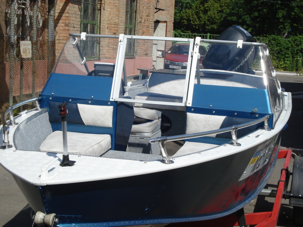

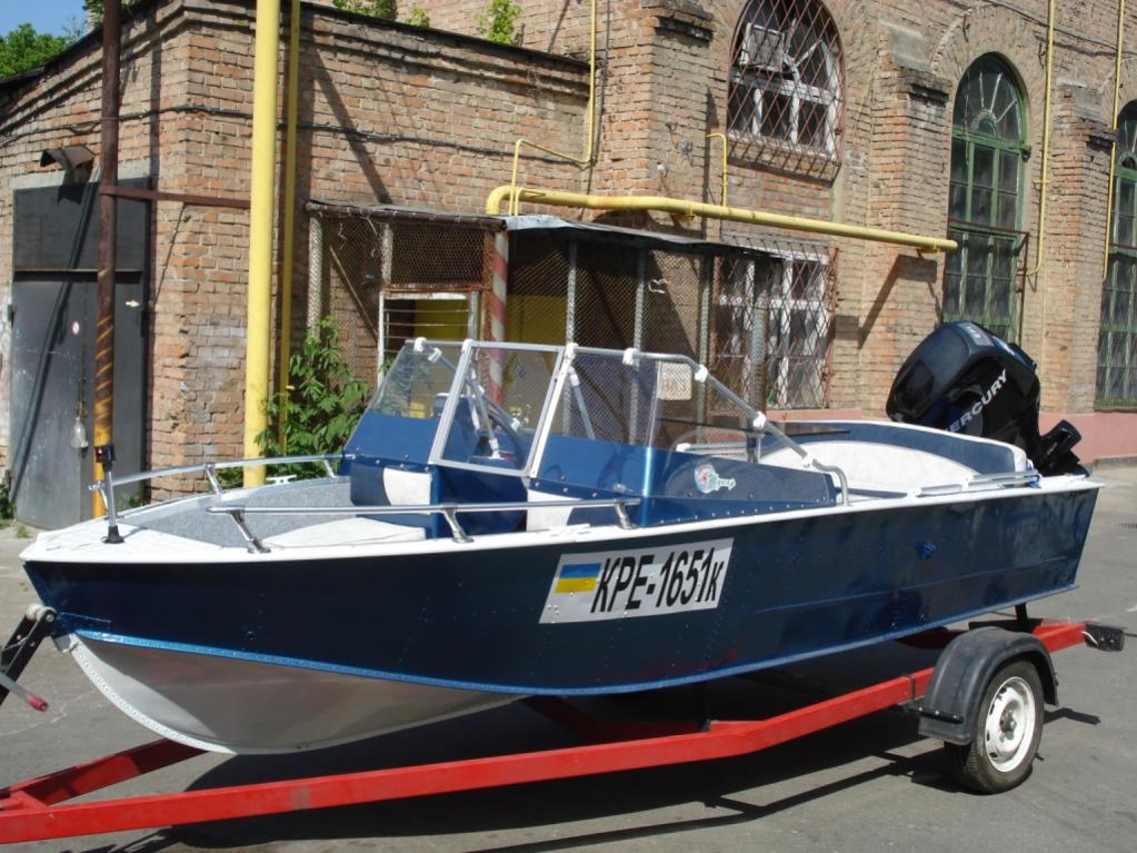

Целюсь где то ТАК.
Назва:  1.JPG
Переглядів: 774
Розмір:  366,0 КБ
Назва:  DSC03522.jpg
Переглядів: 758
Розмір:  134,7 КБ
За основу возьму эту лодочку.
DED. Balys зараз поза форумом   Відповісти з цитуванням

На 2 я бы не вырезал нос, очень опасно по заливаниям из-за скулы. На фото 4 Прог. Ну совет сразу - первым делом клепайте гидрошайбы, тема у нас тут есть про это.
