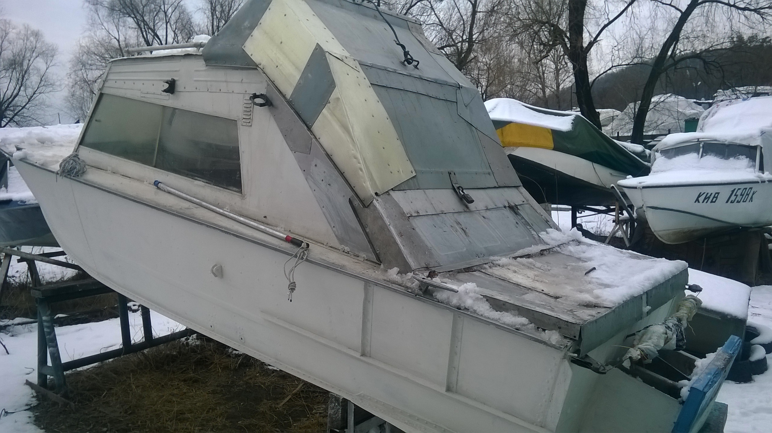

Так,пол сделал,теперь всю обшивку снимаю...там ужас....теперь думаю что делать...есть варианты?

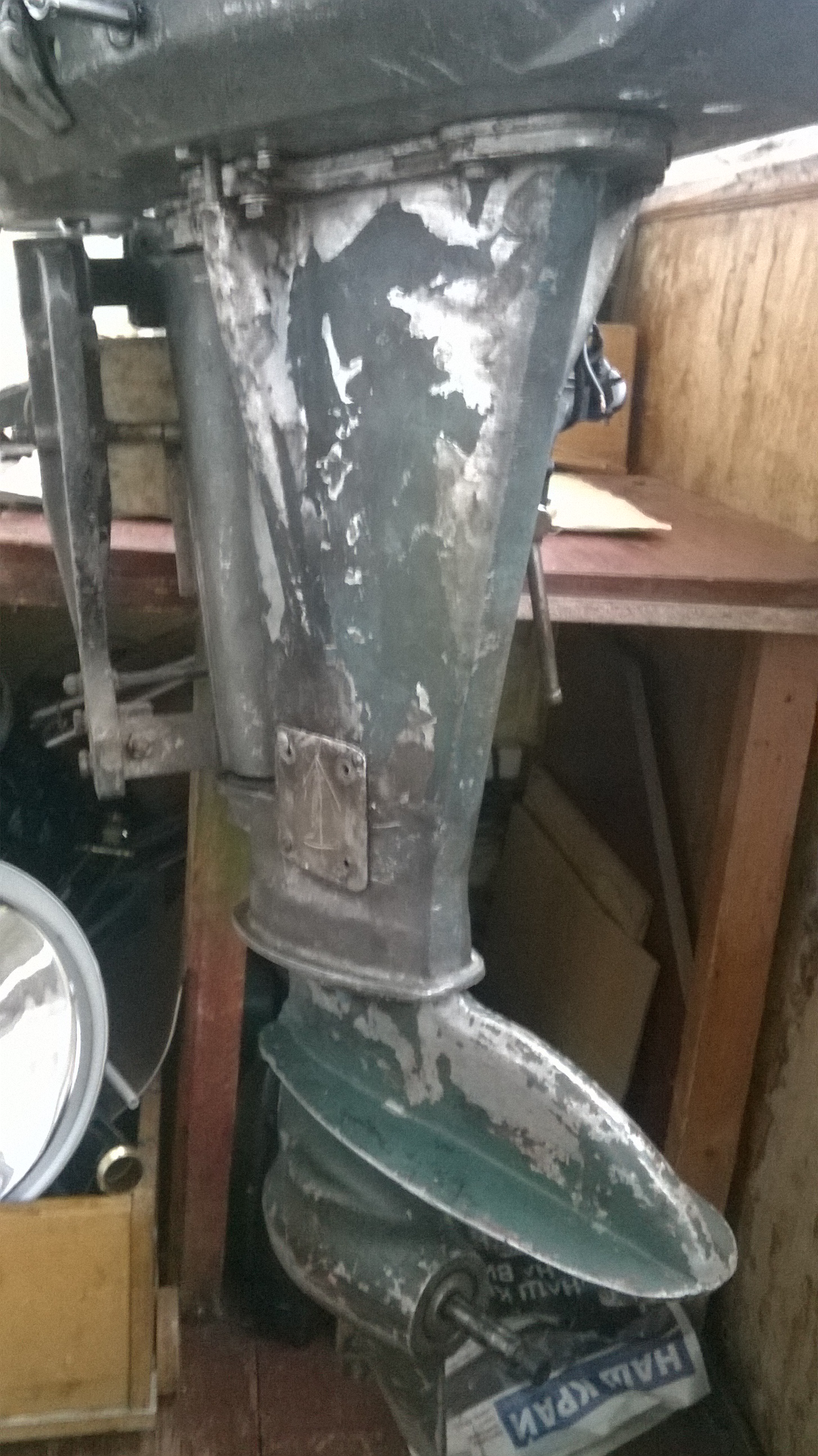

Как думаете,для 40-ка сильного.выносного хватит? (на фото который)
BlackBoy зараз поза форумом   Відповісти з цитуванням

Типово Re: У меня теперь прогресс!!!
Хватит с головой!

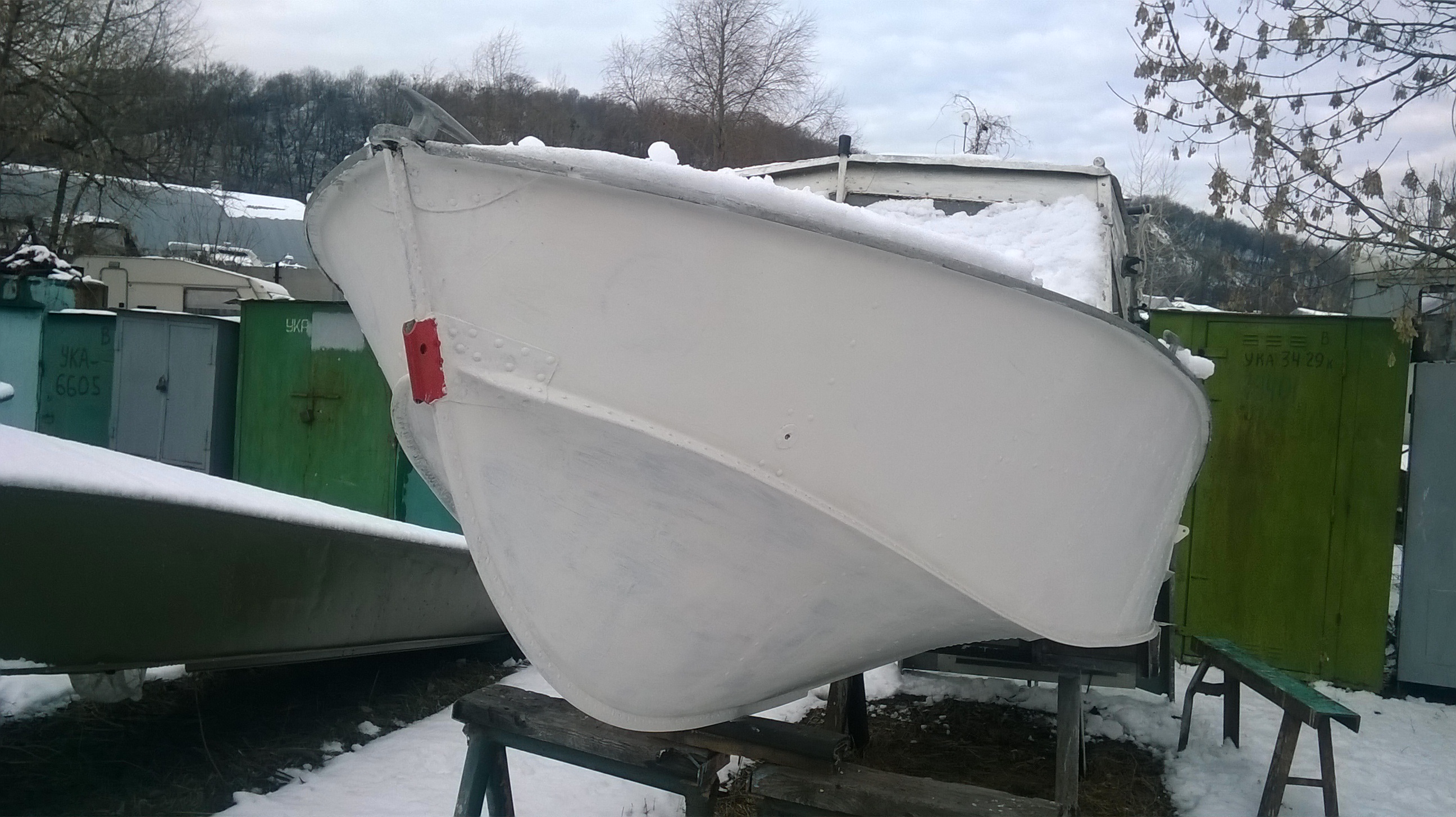

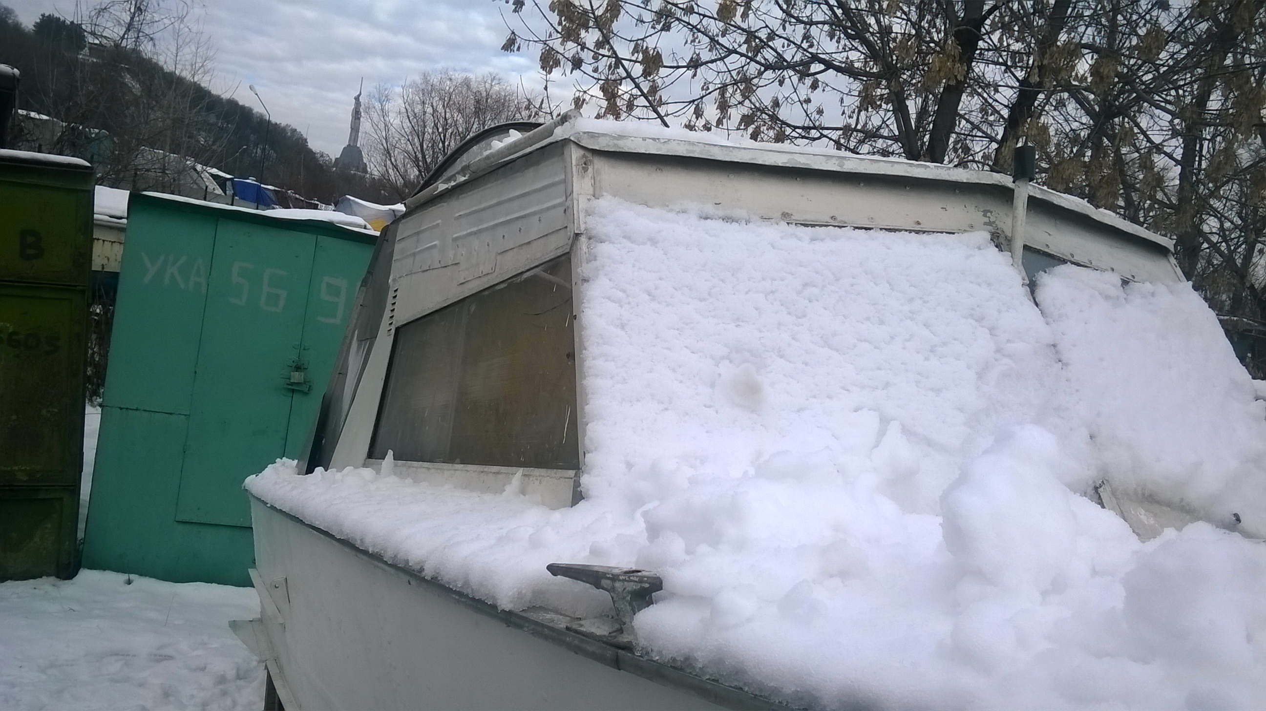

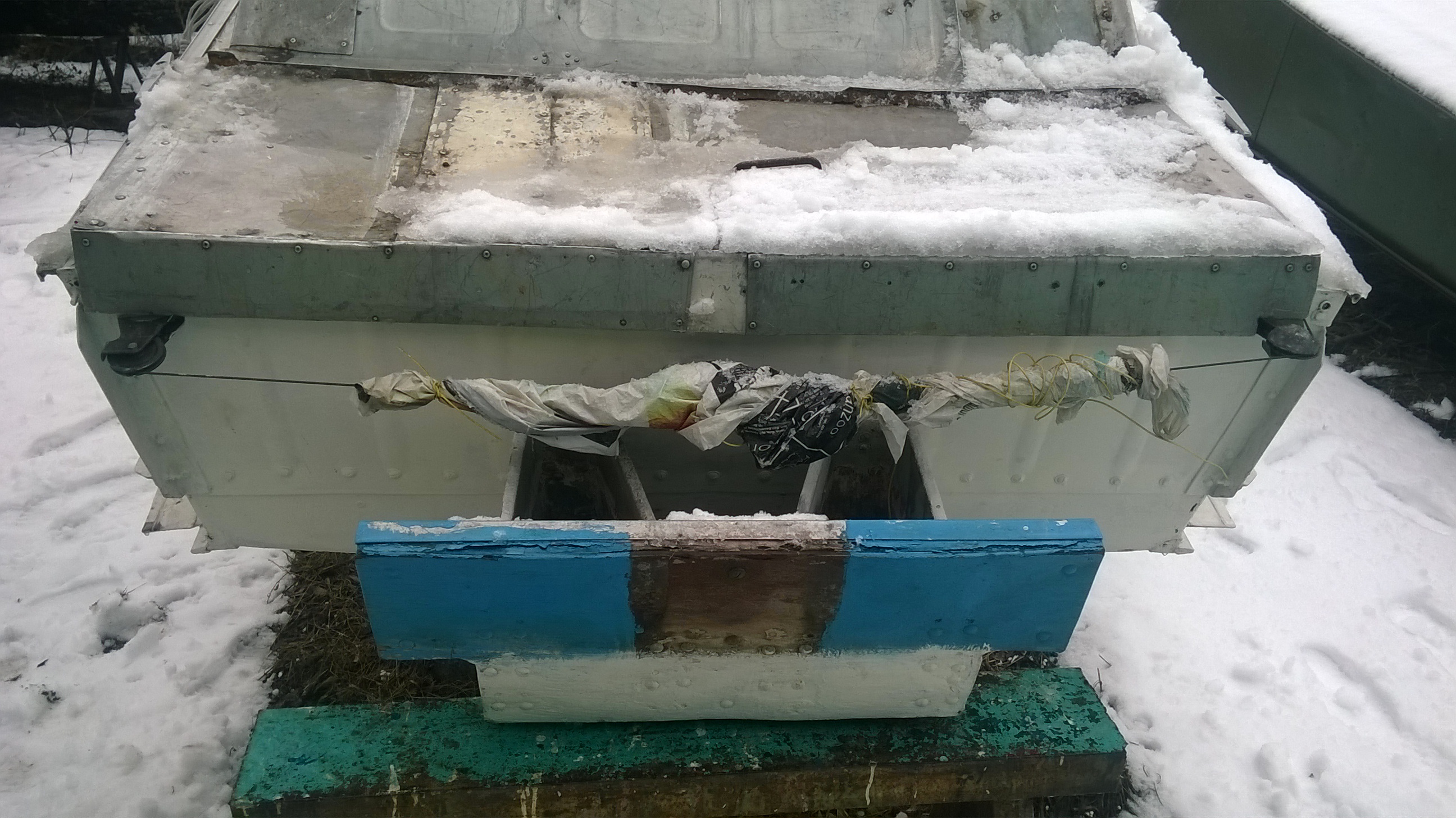

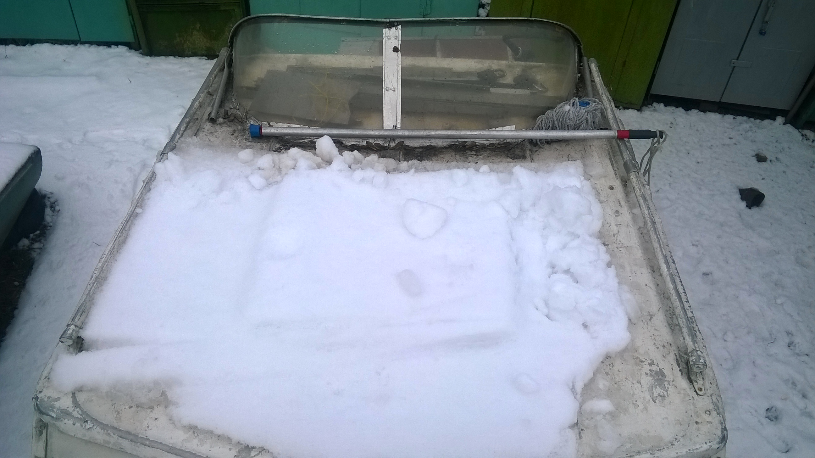

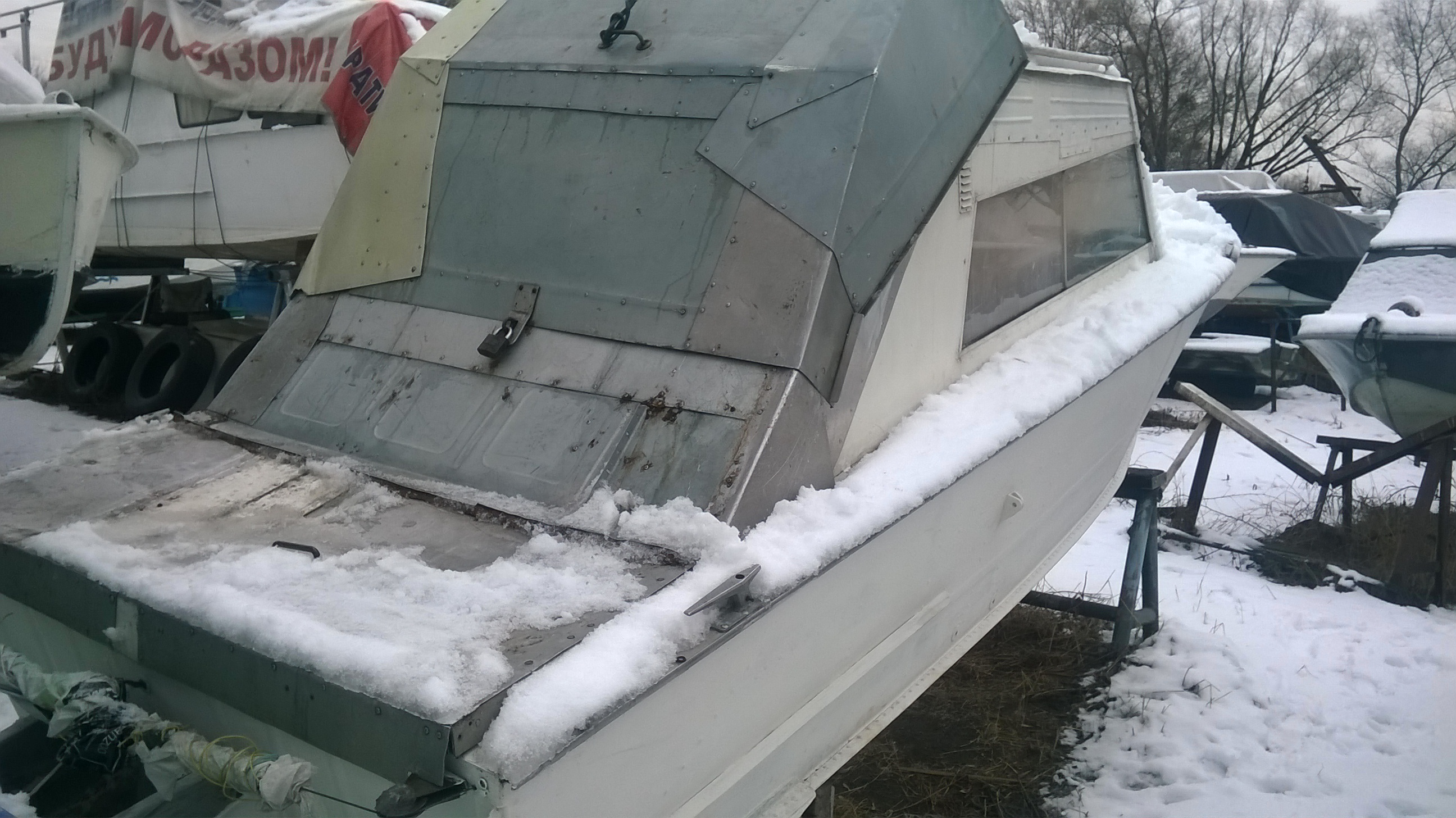

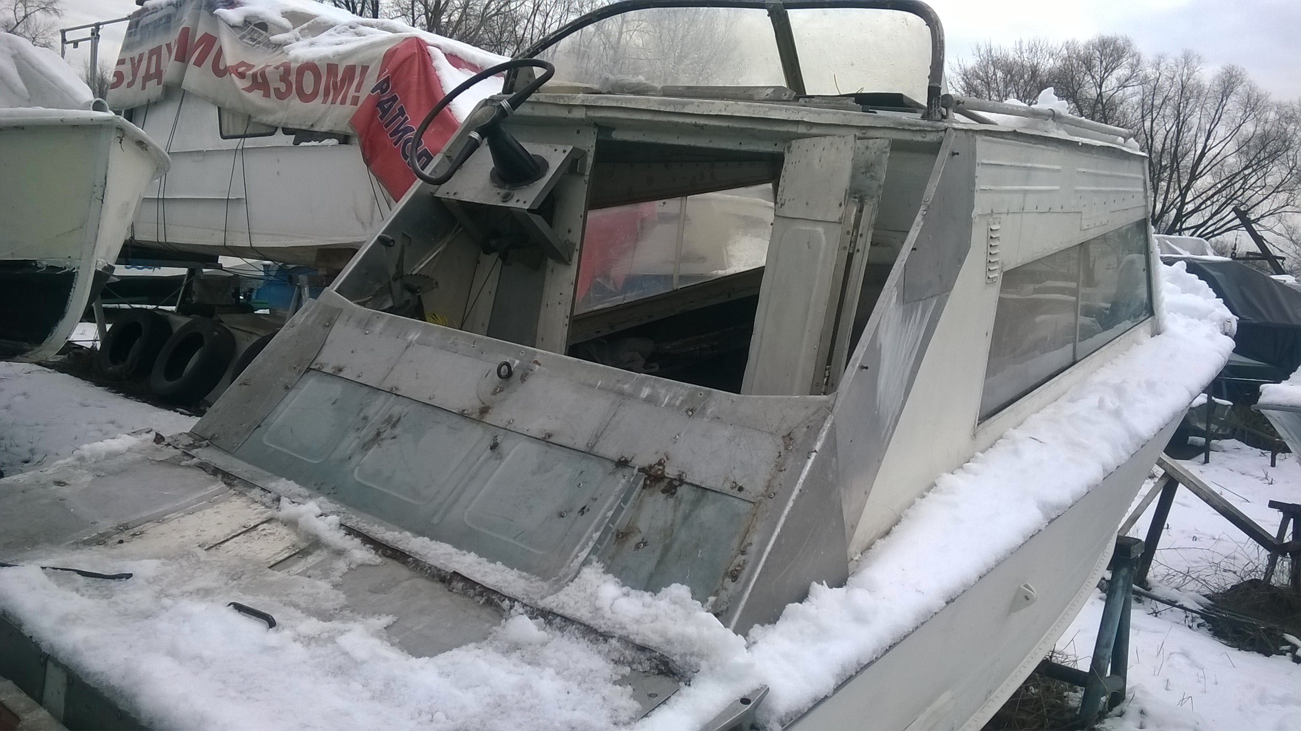

Вот он мой "заснеженный красавчег"!!!!

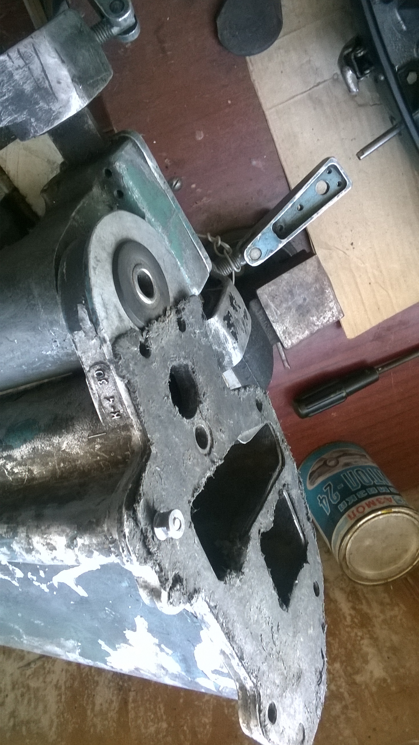

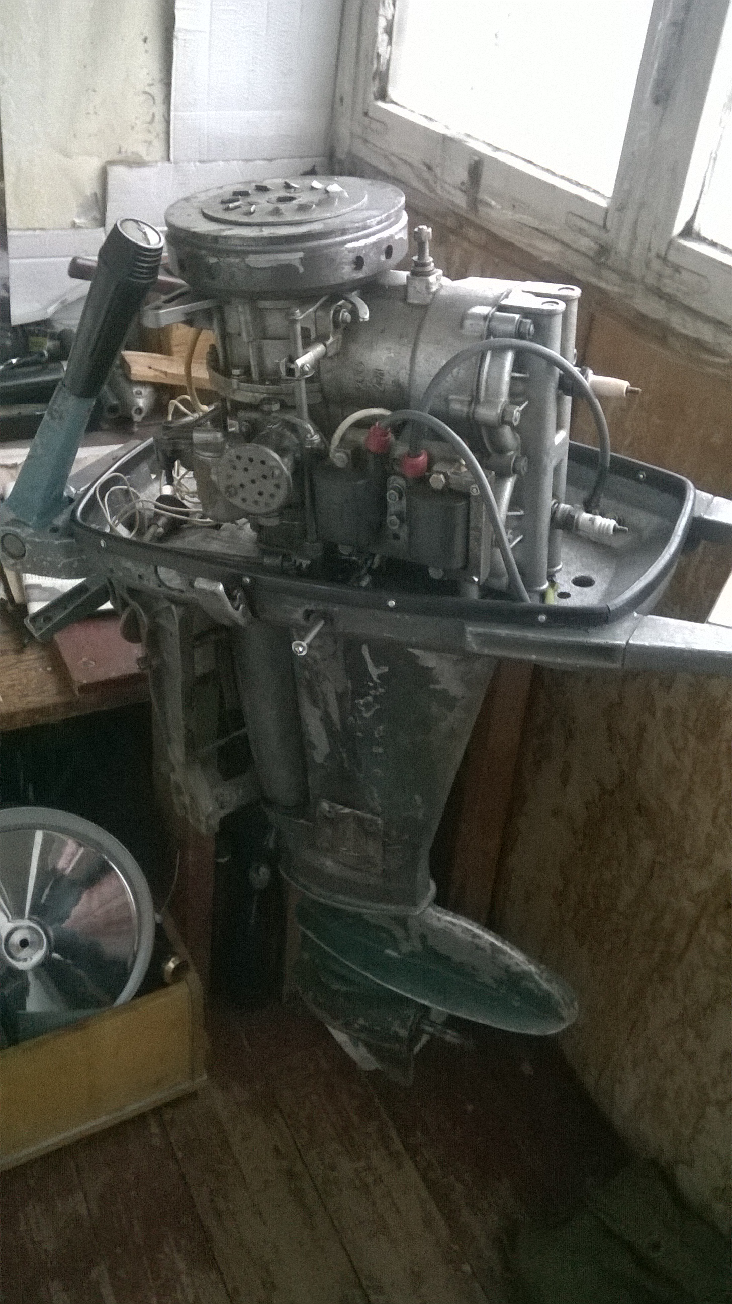

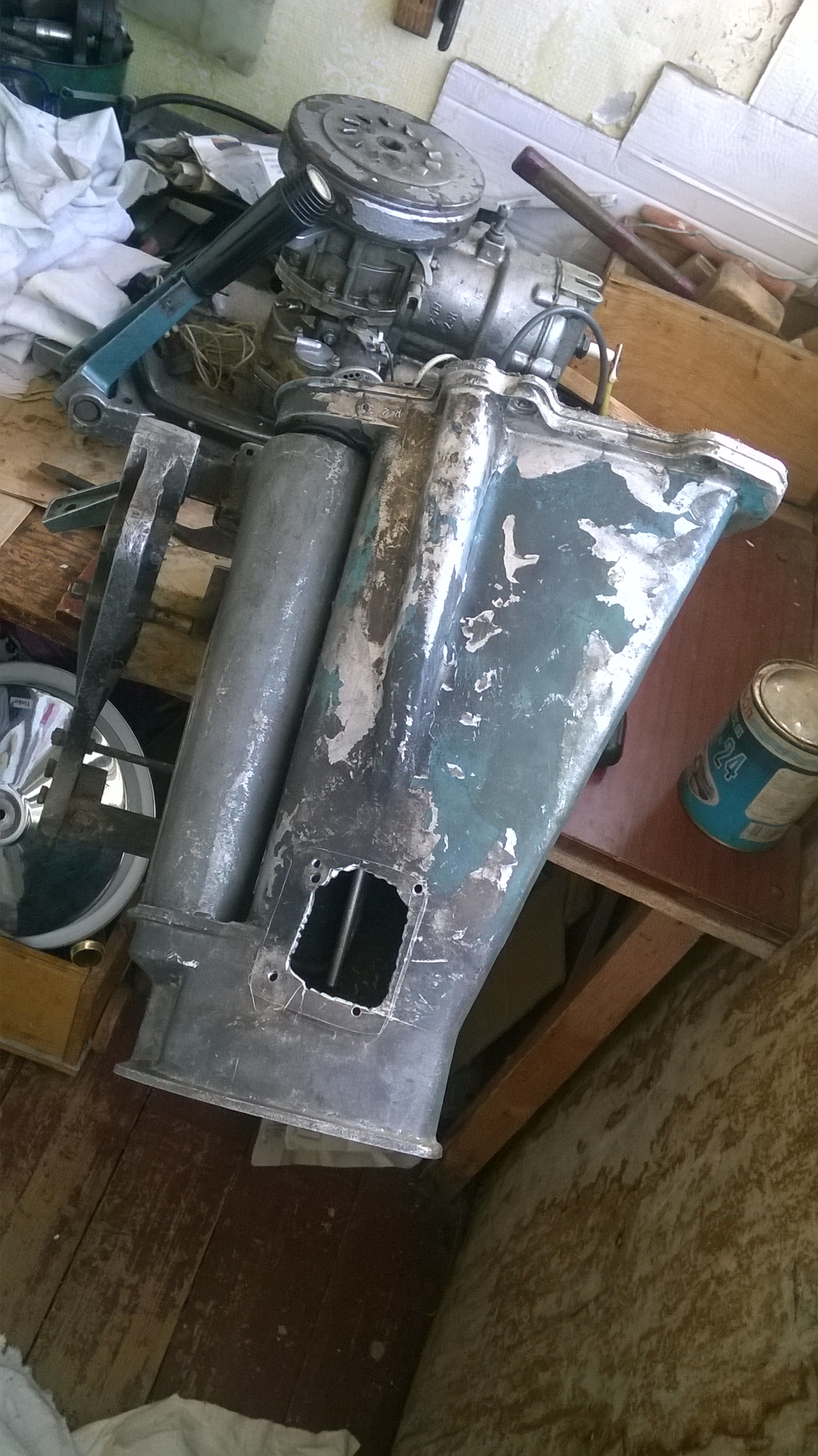

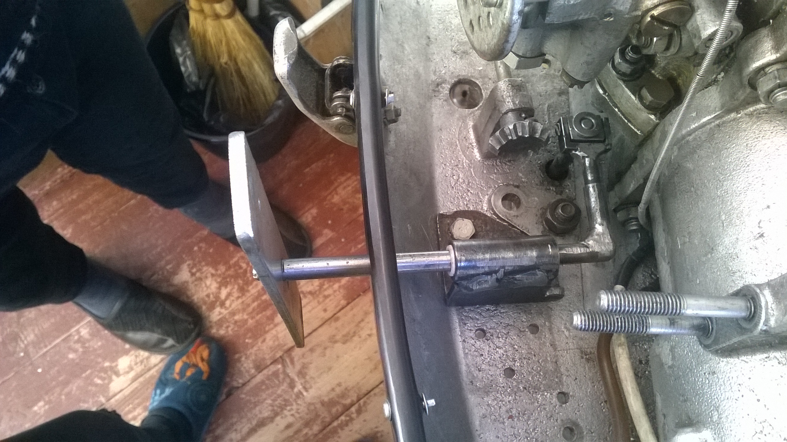

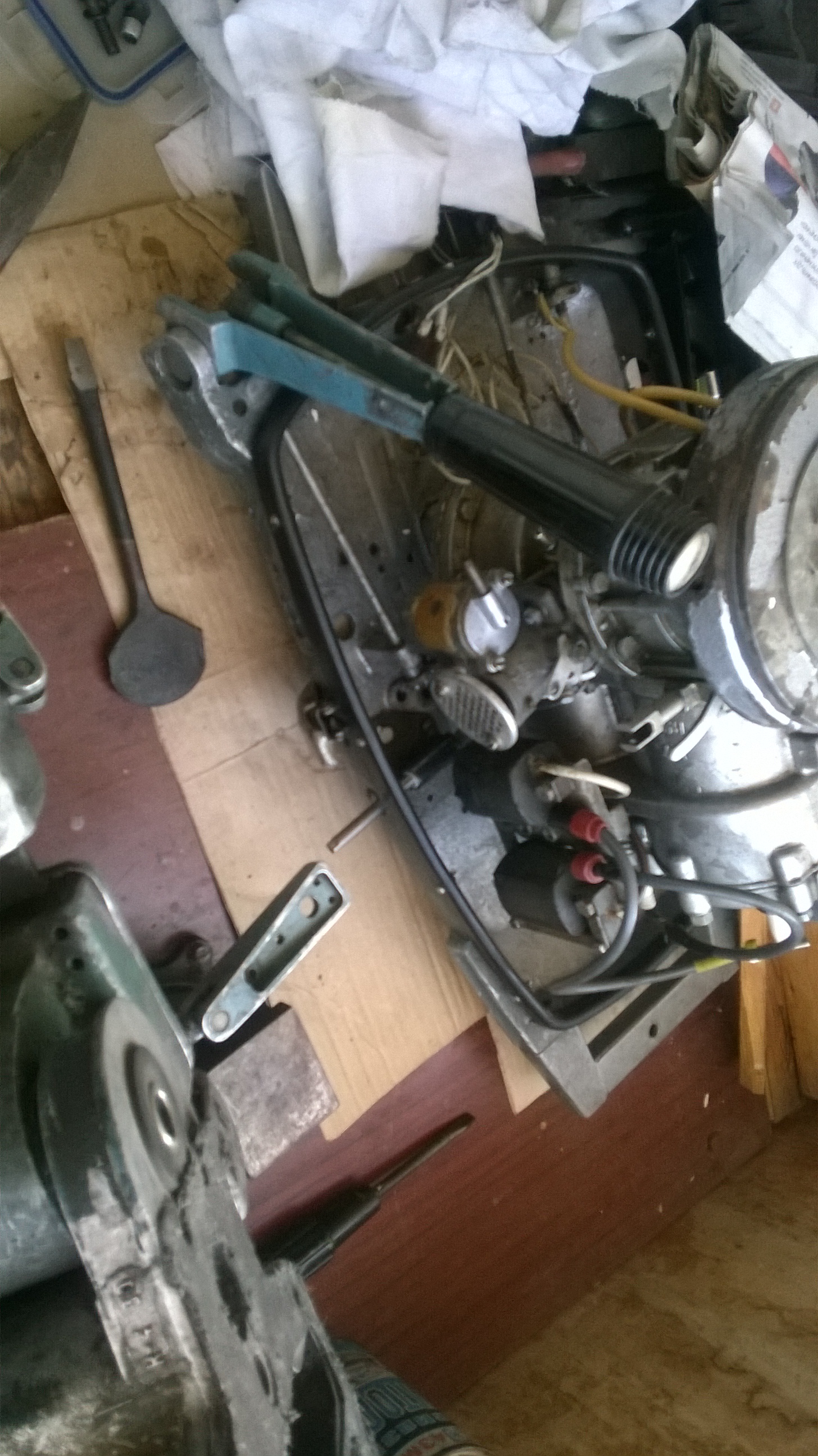

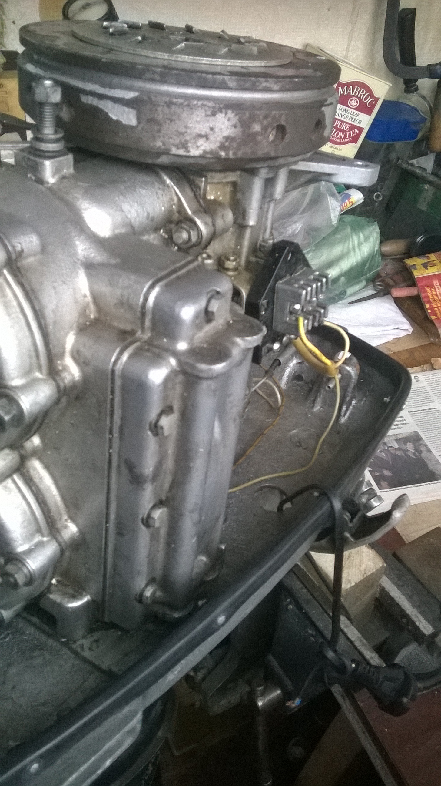

Все! Мотор уже собран,осталось только его в ванне покупать)).

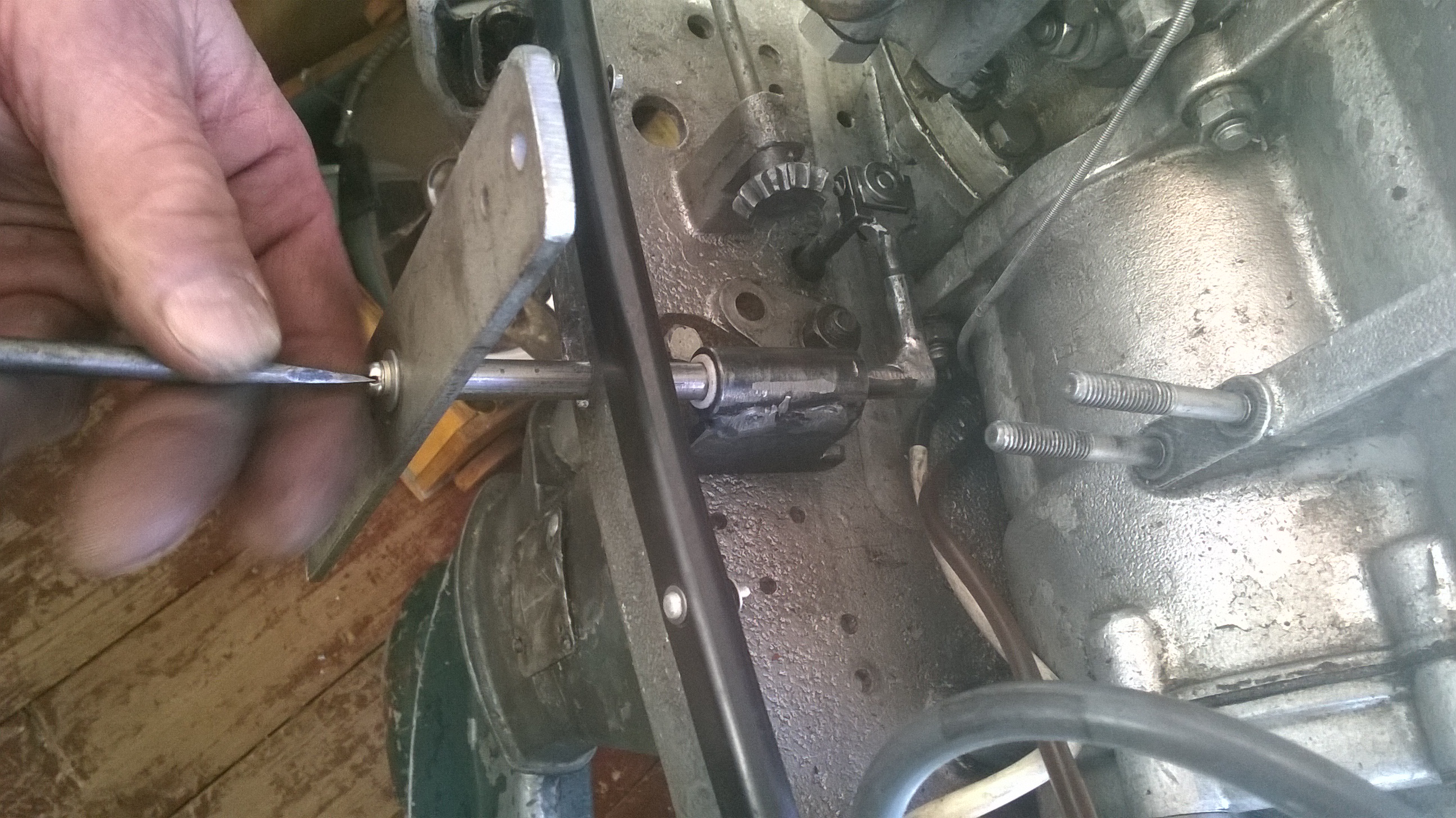

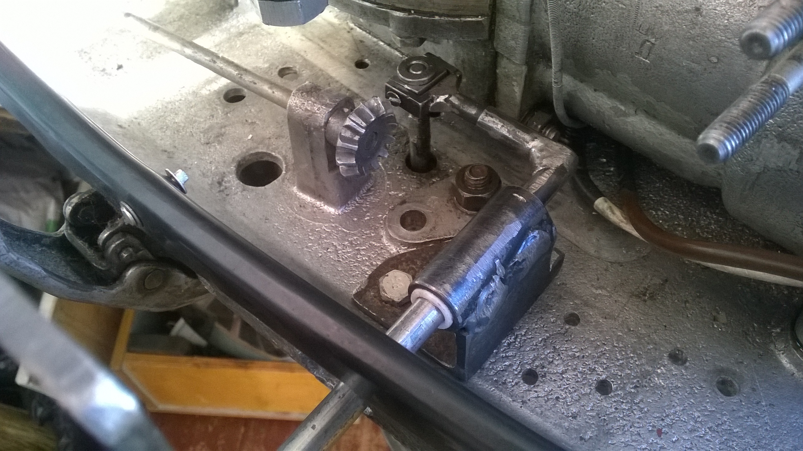

Даже есть некие нововведения,спасибо Шамичу)
Прелесть!
Не прелесть.
Да че тут осталось?Вон еще пару деньков и можно на воду сбрасывать

Советую не прикручивать поддон Вихря отдельно к голове ( 2 болта в нижний картер), а сначала прикрутить поддон к дейдвуду, а потом уже голову к поддону - это позволит при необходимости снимать голову быстрее и без необходимости отсоединения тяги реверса ;)
Прикручивать надо обязательно все болты так как присутствует большая вибрация и периодически подтягивать, иначе головоа "УБЕЖИТ В ДАЛЬ"
На фото тяга реверса разбирается элементарно и подгонки никакой не требует,нужно только выставить среднее положение и все эта переделка избавила от "выше-ниже" пять ниток гемороя при сборке "родного" реверса, легко открутив два болта станины и вытянув вилку и все.
Тяга реверса разрезная и голову снять не проблема.
