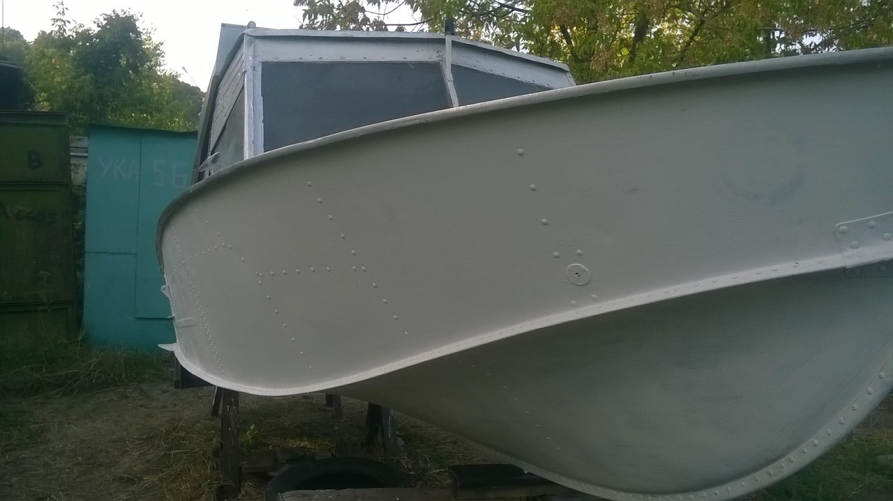

Смех У меня теперь прогресс!!!
Достался мне Прогресс 4 с кабиной!!! Старенький,но в отличном состоянии! Последние три года был на берегу.Дед подымал кабину,сместил управление на корму и поставил транец от пятой казанки. Теперь переделываю под себя))) Планов много,денег мало +собераю на новый мотор. Пока буду на Вихре-30.
Выбросил весь хлам отцу в ящик,и вымыл и покрасил его,пока было солнце. Слегка похвастаюсь)))

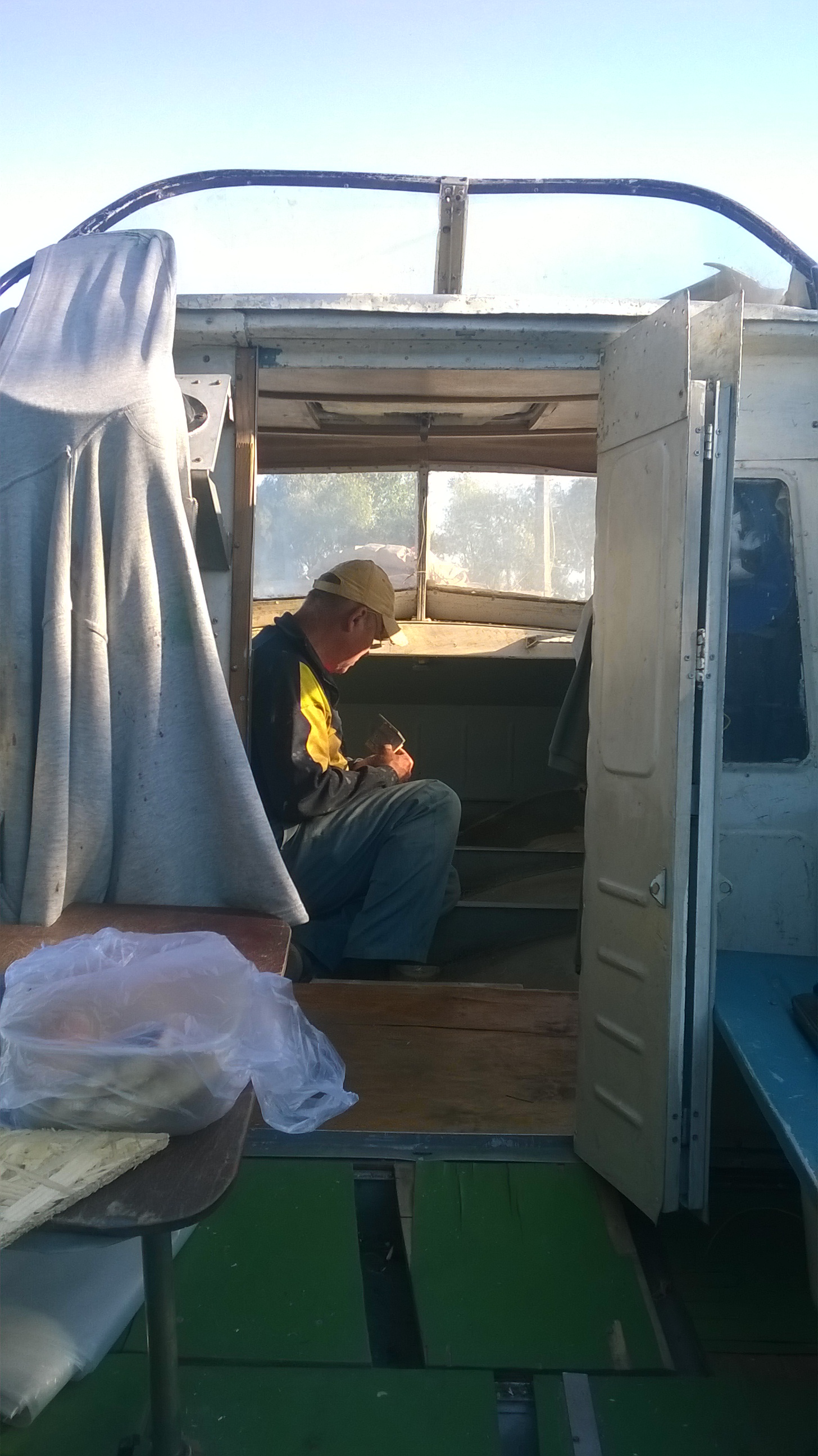

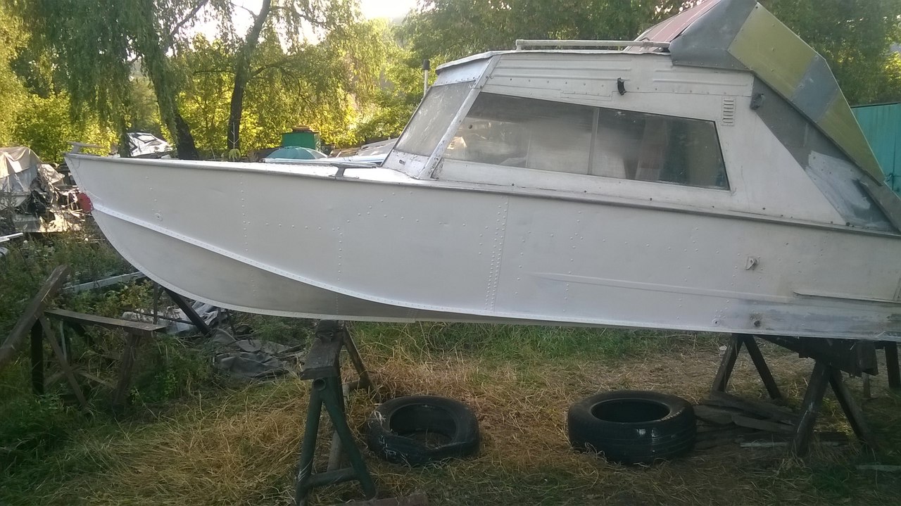

Теперь в процессе пол,так как там была фанера...какая попало...первые шаги сделаны

С огромным удовольствием приму любые советы и пожелания)))

Фанеру для пола нужно было брать бекалитовую!

Зря ОСБ постелили, но что сделано то сделано. Предлагаю покрасить маслянной краской .

Поздравляю Веталь!Ток ОСБ влаги боится,если по килю будет вода болтаться в сезон.А она там,100% будет,то либо краской пройди,как писали выше,либо делай так,чтобы все было герметично!У меня бак фанера.Сезон 3ий или 4ый - полет нормальный
Зачем сразу масляной, битумом вскрыть это ваще будет жесть (шутка)
ОСБ лежать не будет, сезон два и распадётся.
Помню, в 80-х когда выбор фанеры был невелик, отец меня учил вскрывать обычную 10 мм фанеру горячей олифой, и так три раза. Где-то лет 5-6 точно выдержала.

А смаслянная краска на чем сделана? В инструкции разбавитель олифа. В чем разница? Так цвет подобрал и красота.
И не факт что ОСБ можно пропитать как фанеру.

Ок.Давай те по порядку. Фанеру положил так как ее подарили(напомню,бюджет не ожидал такого подарка). Лаком ее покрою и потом краской (думаю для старта неплохо)
За бакелитовую я знаю,спасибо. Эту подарили.грех было не положить...а там глянем.может чего то и передумаю(клал листами на 4-штуки)
Добавлено через 20 секунд
Как говорится.дареному коню в зубы не смотрят))))

Думаю лак лишним и вредным будет. Нет лака по дереву достаточно эластичного, чтоб не трескался под усилием изгиба и при расширении дерева. Олифа или краска или то и другое и достаточно. Под ПФ 115 даже стоит два сезона точно.

Леха,сам знаешь,когда бюджет ограничен,а тут еще и подарок делают...то сильно не выбираешь. Глянем,что будет через сезон-два. В планах каюта.чисто спальня))) А само корыто не протикает,окна заделаю и все будет почти герметично)))
Добавлено через 45 секунд
Сорри,не верно отписался...олифу буду класть.
Разница в температуре... Олифа горячая лучше пропитывает деревянную структуру.

Обязательно хорошо прокрасить торцы ОСБ. Окна нужны инче народ в каюту не пойдёт. На ходу в каюте опасно, а на транце мало места - надо думать. Развесовка у прогресса специфическая, а тут с кабиной как оно себя поведёт? Вариант ловли (охоты) с крыши тоже не отбрасывай - удобно)). Как загружать носовой трюм?
Добавлено через 17 минут
Пенопласт не вариант, тогда уже стеродур надо брать. Есть вариант панели из выставочного пластика обклеенного кожзамом. Обычно жёсткую кабину внутри обклеивают ковролином. Надо больше фото (вдоль и поперёк), что бы можно было по пунктам от начала и до конца. Без вентиляции в каюте летом оч. душно, форточка нужна для сквозняка. Куда думаете ставить рулевое? Желательно рассчитать и установку тента, хотя бы и в будущем. По моему рано зашили полы, можно поискать там место для рундуков, охлаждённого ящичка пива, запаса воды ....и т.д.

У меня на Прогрессе OSB пролежала 4 сезона. Без пропитки, покрытая лишь дешевым ковролином. Правда толщина была 10 мм. В одном месте на стыке, который был не по шпангоуту, листы играли. Скрепить их было не возможно, т.к. на этом стыке под полом был топливный бак. Если бы выкраивая, сделал все стыки на шпангоутах, то возможно и не переделывал. В этом году заменил на влагостойкую фанеру 12 мм. Состояние снятой OSB после 4 сезонов эксплуатации на 4 с плюсом. Слегка были расслоения самой структуры на краях, т.к. кромки были ничем не защищены. Так что ваша пролежит и год и два и пять. Сама структура этого вида фанеры так же имеет влагостойкую связующую. Не знаю, что нужно делать с ОSB фанерой, что бы она раскисла... Разве что затопить лодку на пару сезонов
