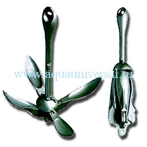

У меня есть такой вес 5,5 кг, наверное не хватит?

Да именно он. Но вес действительно маловат, маловато будет. ОН в принципе держит тоже не плохо, и если грут мягкий ин тоже вполне могёть держать. Кошка не любит твёрдый грунт, напримет плотное волнистое из песка дно. Потому и писал что 10кг как раз. В остальном проблем нет.

Маленький, у меня такой на крыме, пользуюсь только когда надо поставить лодку на растяжку тогда кормовым держит и надо отпускать на днинную веревку а если ветер, течение то лучше якорь холла или любой другой но тяжолый.
Чем легче якорь тем его надо дальше ставить от лодки и соответственно длиннее нужна веревка и тяжелее поставить
