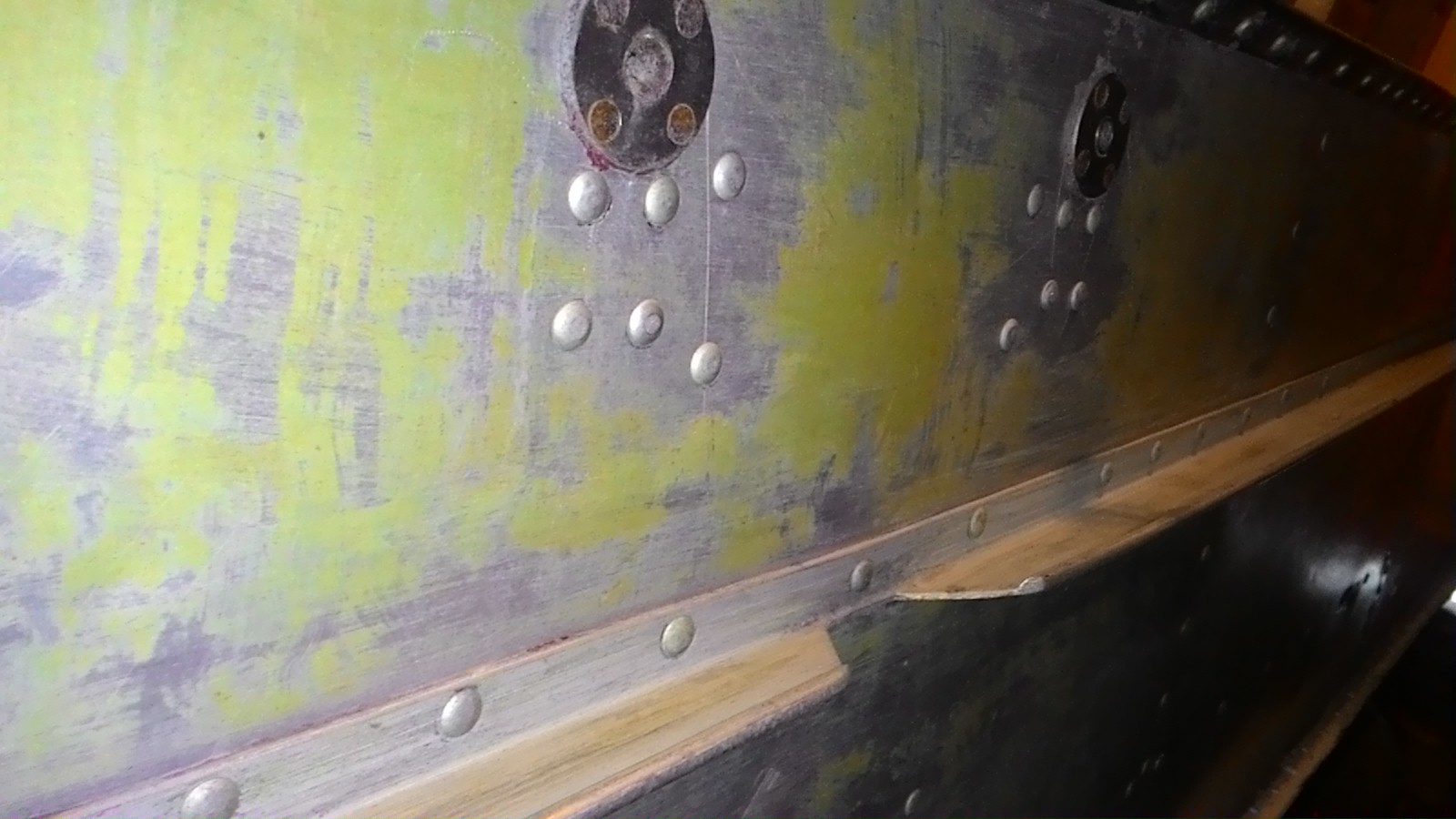

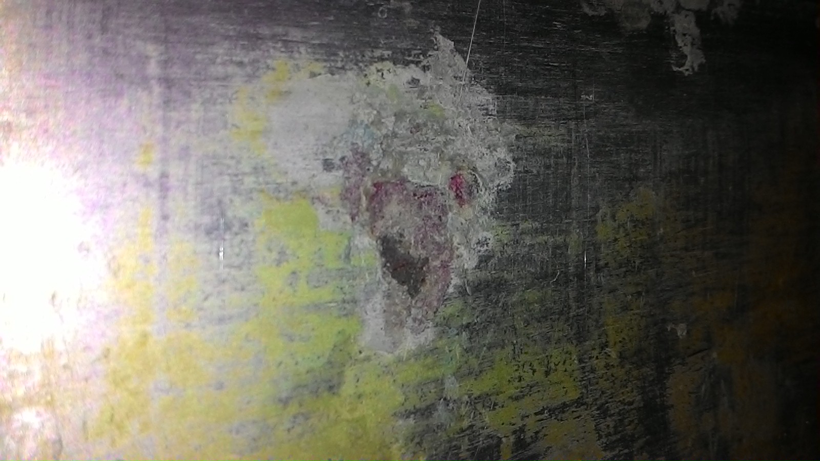

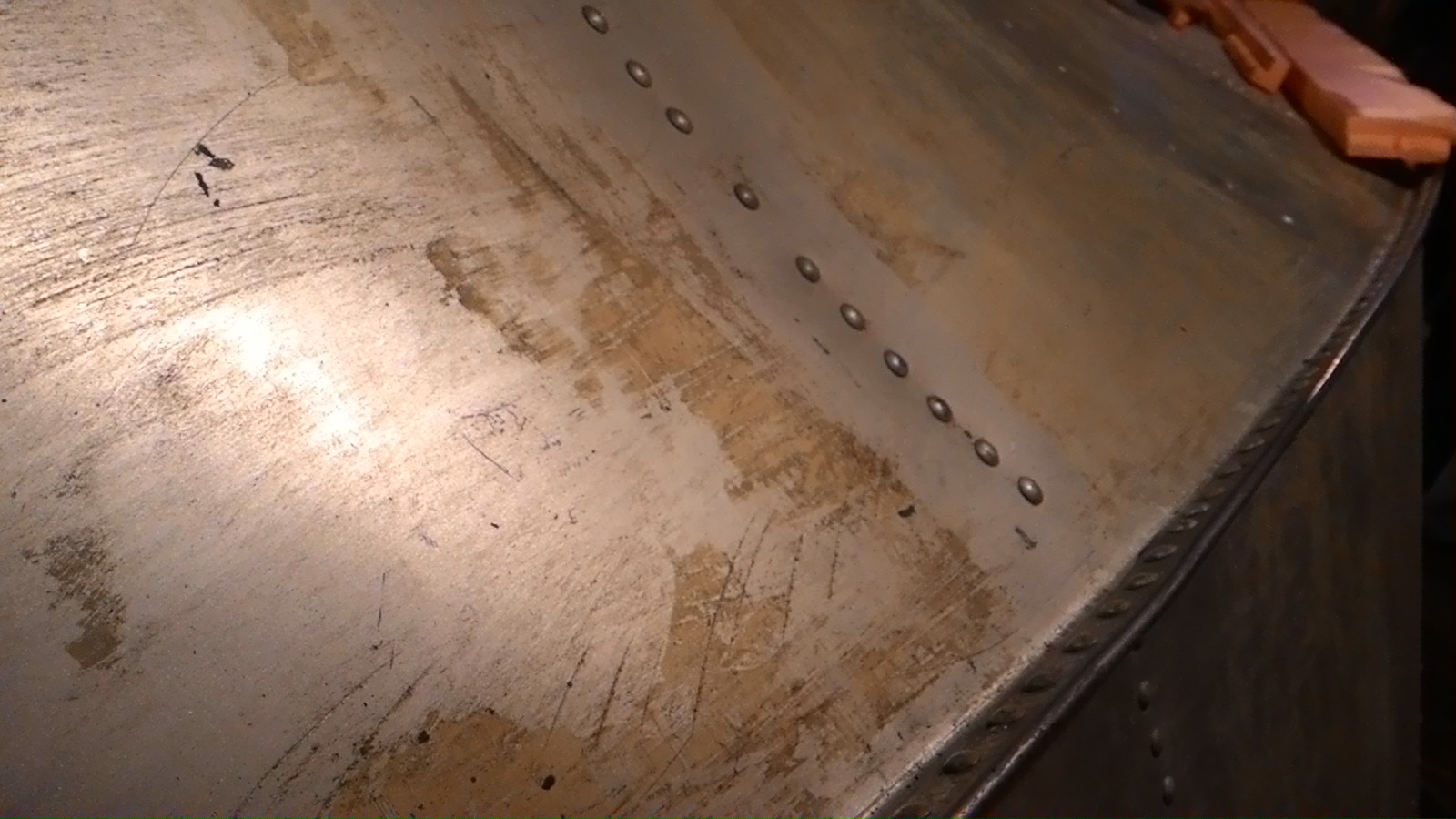

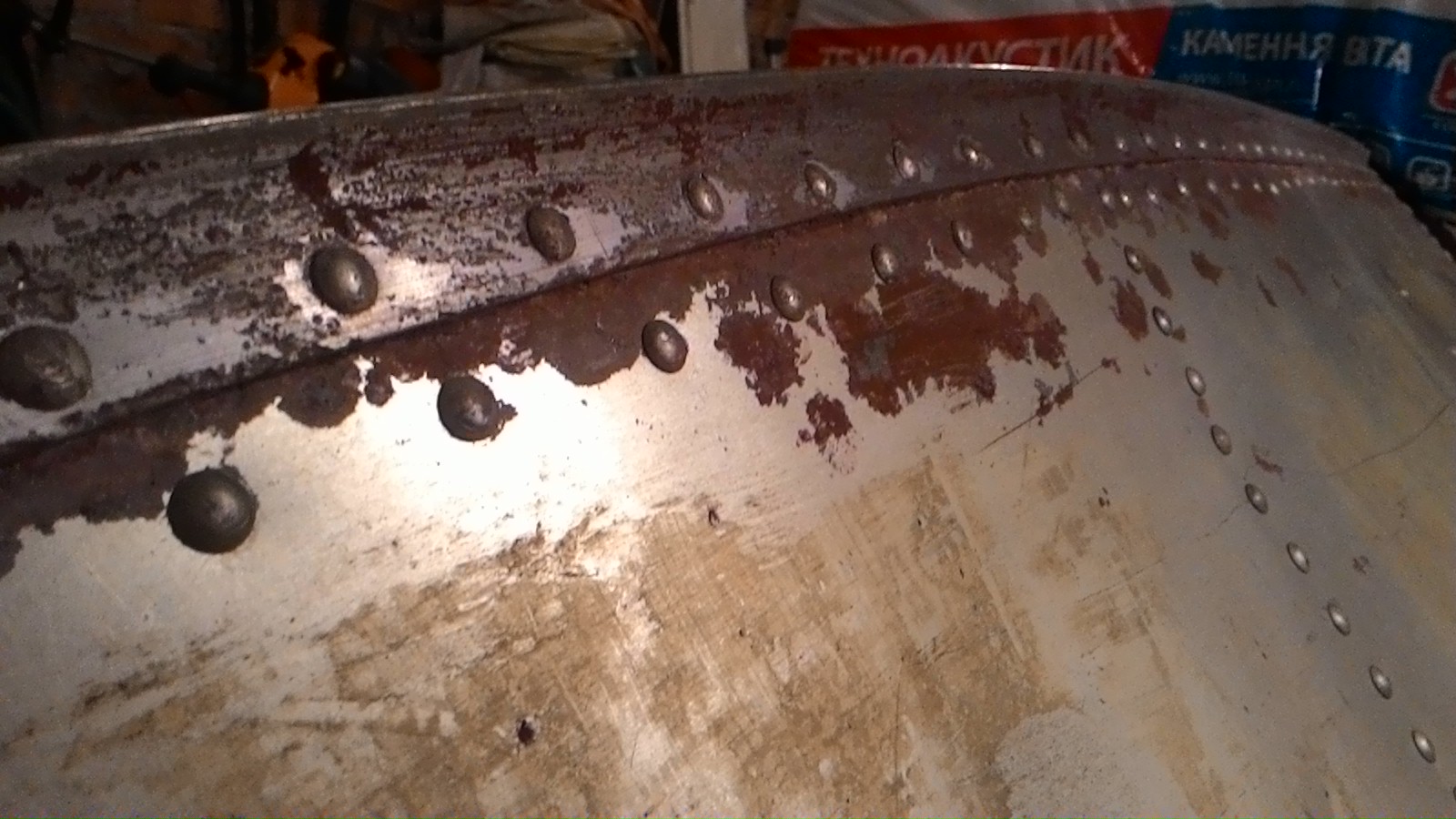

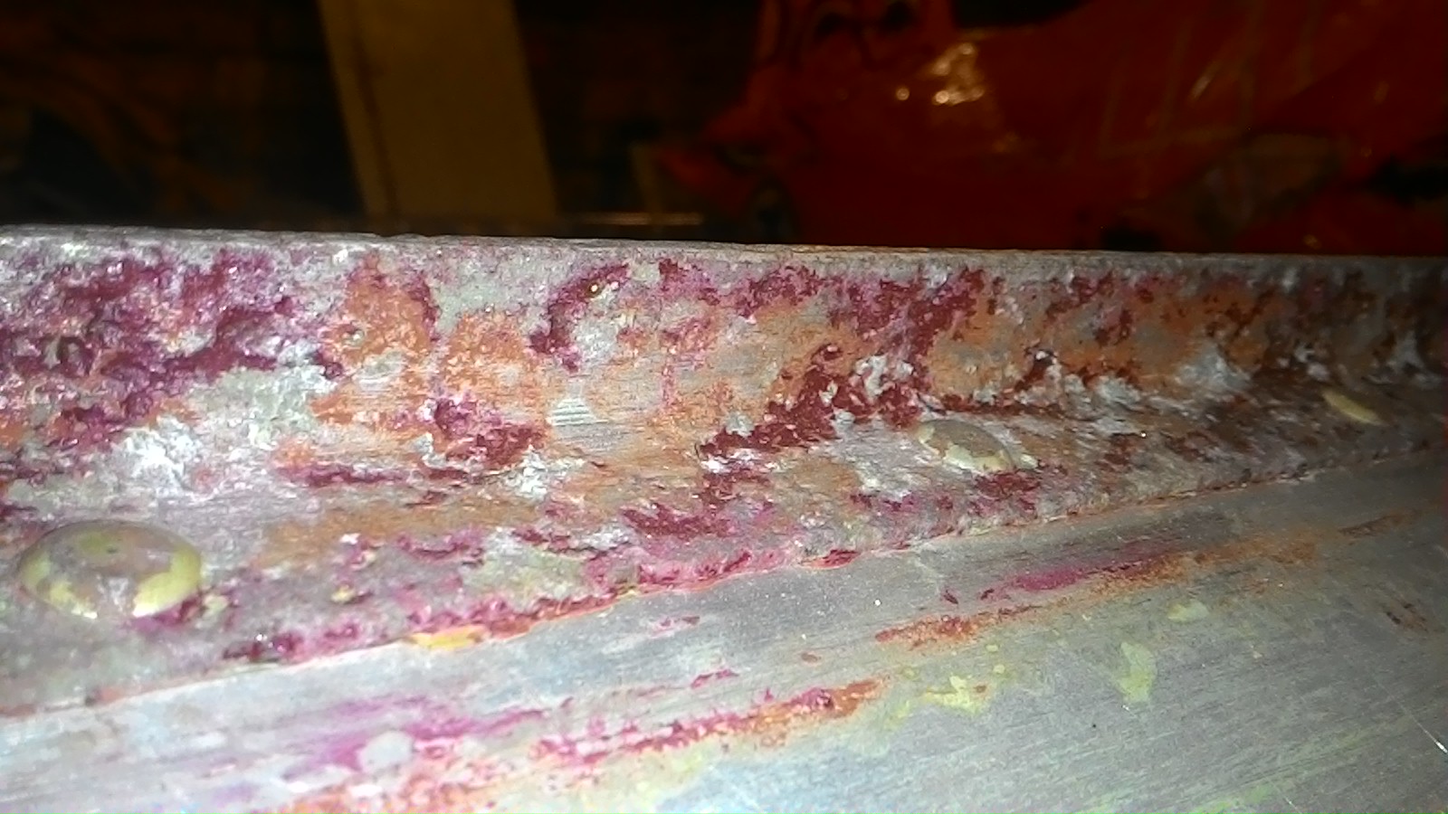

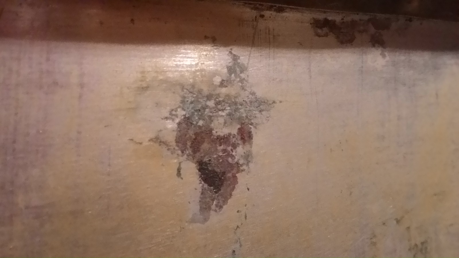

Что подскажите с этим делать?

У меня намного меньше было коррозии, я уксусом и содой несколько раз намазывал,чистил щеткой...потом грунт,краска...

Болгаркой с корщеткой металлической хорошенько зачистить.
ВЛ2 или другой протравливающий грунт.
Основной грунт.
Краска.
Поставить протекторы.
Забыть о проблеме .
После чистки уксусом и содой оставался чистый аллюминий?
Основной грунт.
Краска.
Забыть о проблеме .
Корщётка?Дырок не будет?Кто такие протектры?)
Добавлено через 3 минуты
После снятия карски местами остались жёлто-зелёные пятна.Это наверное грунтовка?Есть смысл убирать их всех?

1. Корщетка дыр не сделает, если специально не стараться. Главное - снять очаги коррозии и зачистить до голого чистого метелла. Убрать результат коррозии грунт и краску.
2. Протекторы - специальные магниевые пластины, которые устанавливаются на лодку и предохраняют металл корпуса (дюраль) от коррозии, т.к. подвержены этой самой коррозии больше, чем дюраль.
Если я не ошибаюсь, то на Проге есть штатные места для магниевых пластин.
Спасибо.Жёлто-зелёные пятна тоже убирать?Про протекторы порчитал,их вроде ставят вместа крепления колёс(как раз я их сфоткал).Только я не пойму,как они забирают коррозию на себя,со всей лодки и где их взять?)

Есть ТЕМА-по поводу защиты корпуса от коррозии-там ВСЕ -ДОХОДЧИВО описано....Еще совет помимо основных поставить -МАЛЕНЬКИЕ-ДОБАВОЧНЫЕ(на брызгоотбойник-4 штуки-и обо-всем забудете)...опять-же в той теме все рассказано.УДАЧИ ВАМ.

Желто-зеленые пятна - это заводской грунт.А не коррозия.Их можно не трогать вообще.По поводу протекторов - кто-то продавал недавно.Проштудируйте темы в разделе "Частные объявления форумчан".

да, но очаг коррозии у меня был намного меньше...чистил щеткой чашечной(мягкой) на "болгарке"

Нужен не уксус(кислота) а щелочь подойдет жидкость типа Крота.

Пришлось как то заломаный метчик из алюминЯ вытравливать азоткой... метчик растворился а люминю хоть бы шо. Так вот мне и кажется что, как раз, кислота нужна - легкие сплавы её не боятся. А вот от щелочи можно и новых дыр в подарок получить.

Всем спасибо за ответы.Попробывал и решил зачищать мягкой металлической щёткой.
