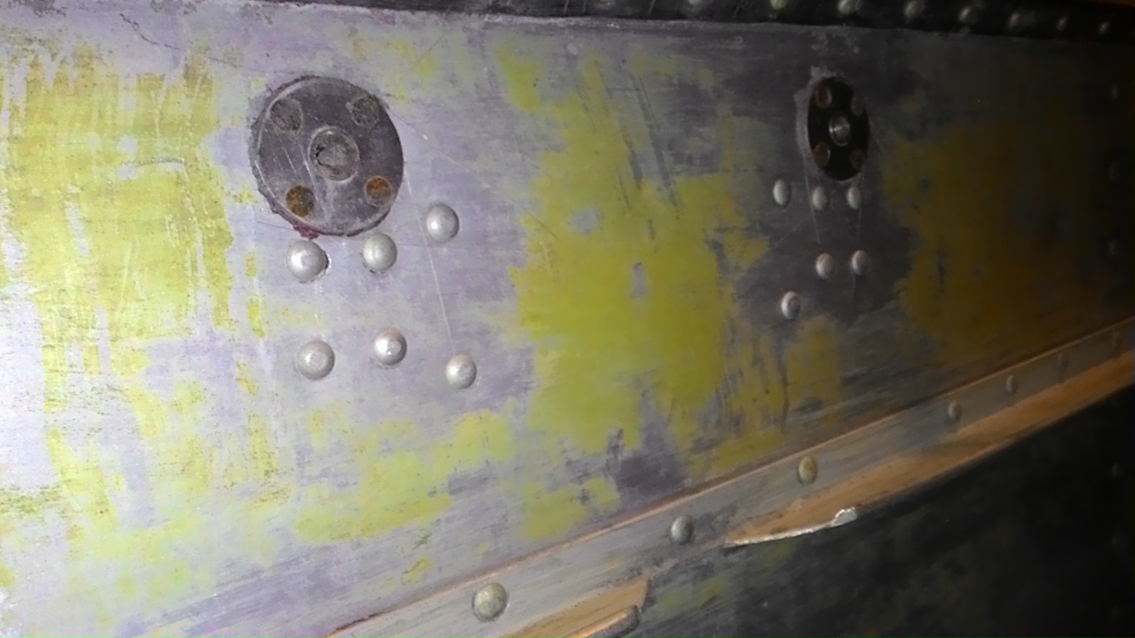

3. если краситьь акриловой краской то нужно красить или все вмести (кислотный,просушка,акриловый,просушка,краска.) или кислотный-просушка-акриловый, краску можно потом через сутки двое и т.д. но прийдется перематовать грунт хотя бы скотчбрайтом красным или шкуркой.
Старые краска и грунты сняты смывкой до металла,но местами осталась эта полупрозрачная жёлто-зелёная плёночка(что с ней делать или на неё сверху?).Я так понял,что лучше красить всё одним днём?!

Сколько примерно грунтовки и краски уйдёт на лодку(Прогресс 2),если я буду красить кисточкой(или лучше валиком?)?
Рекоход зараз поза форумом   Відповісти з цитуванням
Старий 08.12.2015, 22:31   #19 (permalink)
Аватар для Mazdovuy
Дописи: 822
Сказал(а) спасибо: 206
Типово Re: Как правильно покрасить голый корпус?
То грунт старый... бывает, что держится лучше чем новый
Мы перед нанесением грунта матуем поверхность... если лодка после правильной пескоструйки тогда ничего не нужно делать... обезжирил и вперёд.
