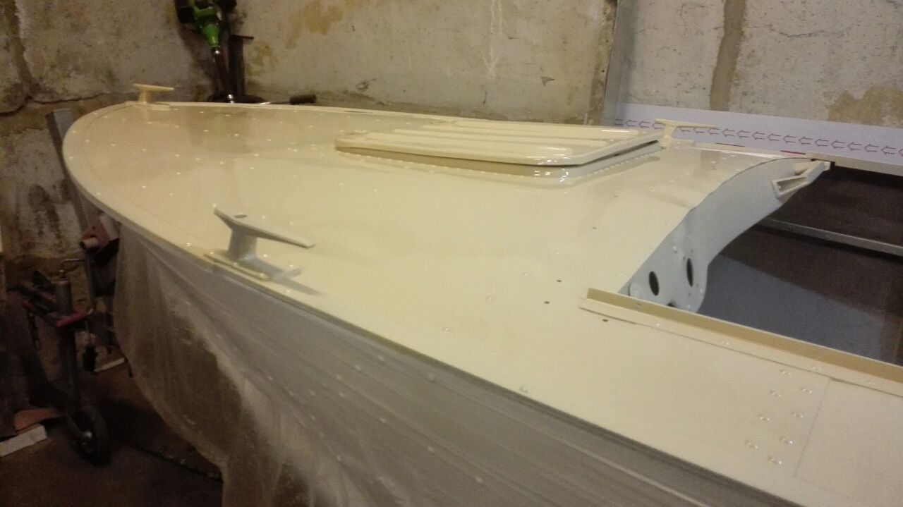

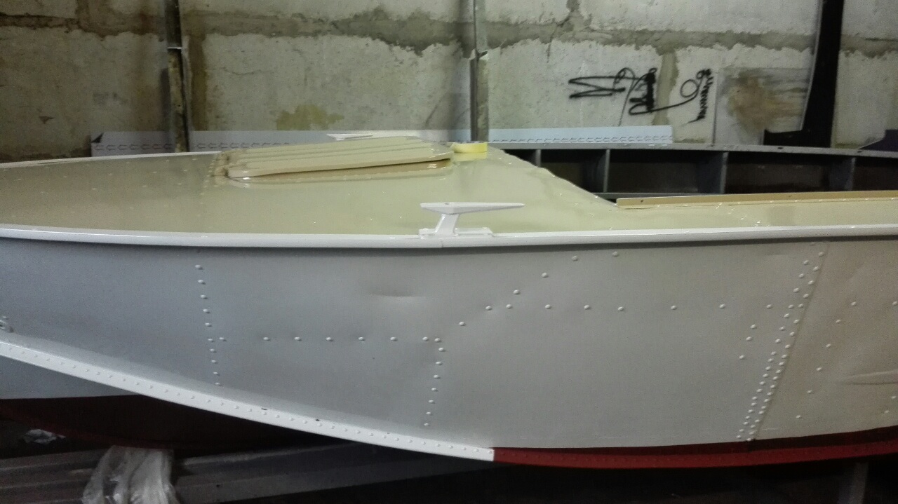

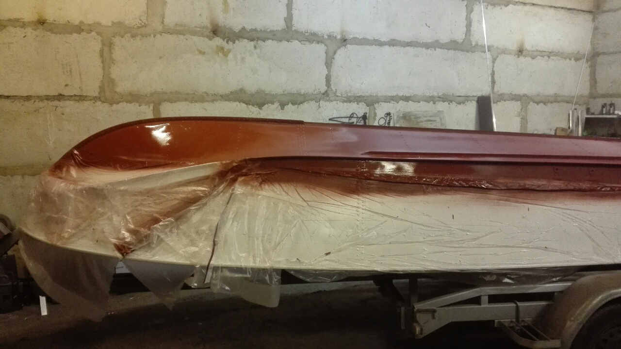

Эх, что-то не спится мне в пятницу. и лодки моей еще никто не видел
На фрегате зарегистрировался еще летом, когда понял, что жизнь с каждым годом годом летит все быстрее, а лодки моторной у меня все еще нет.
Читал, читал... сравнивал, оценивал и... решил приобрести 4-й Прогресс. Повезло найти в довольно приличном состоянии, хотя и обошелся дороговато, как по мне.
На этом этапе в дело включился Гена, отпескоструив корпус и переварив мне транец на лодке. Вот что получилось, в итоге:
Т.к. хотелось увидеть, в плане покраски, нечто не присущее Прогрессам, Гене пришлось "затарится" полиэтиленом, скотчем и изолентой
Необрастайка на днище:
И светлый беж на палубу:
Сегодня покрасили привальник и утки. Совсем скоро, будут готовы и борта

Да, совсем забыл Не знаю, может и кота в мешке взял, но новые движки стоят, как б/у-шная иномарка авто. По сему, взял 50-и сильный инжекторный 2-х тактник, Тохатсу, 2002 года, с пробегом около 350-400 часов. Надеюсь, будет работать исправно
