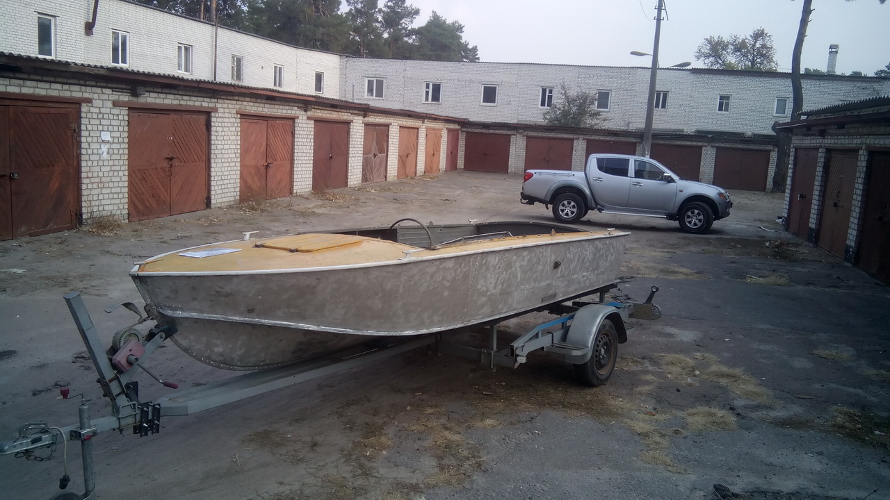

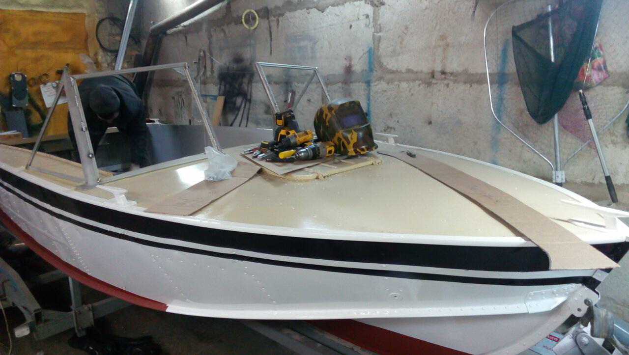

Эх, что-то не спится мне в пятницу. и лодки моей еще никто не видел
На фрегате зарегистрировался еще летом, когда понял, что жизнь с каждым годом годом летит все быстрее, а лодки моторной у меня все еще нет.
Читал, читал... сравнивал, оценивал и... решил приобрести 4-й Прогресс. Повезло найти в довольно приличном состоянии, хотя и обошелся дороговато, как по мне.

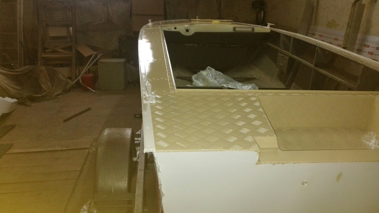

На этом этапе в дело включился Гена, отпескоструив корпус и переварив мне транец на лодке. Вот что получилось, в итоге:
Т.к. хотелось увидеть, в плане покраски, нечто не присущее Прогрессам, Гене пришлось "затарится" полиэтиленом, скотчем и изолентой
Необрастайка на днище:
И светлый беж на палубу:
Сегодня покрасили привальник и утки. Совсем скоро, будут готовы и борта

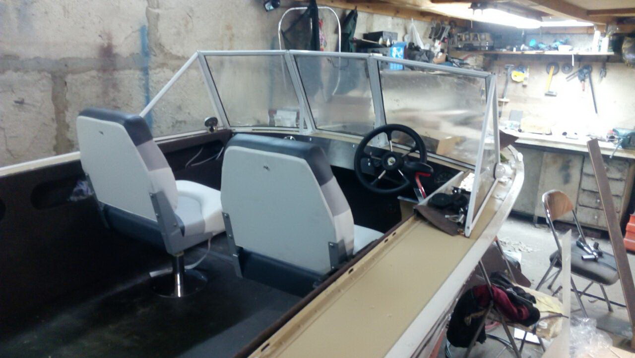

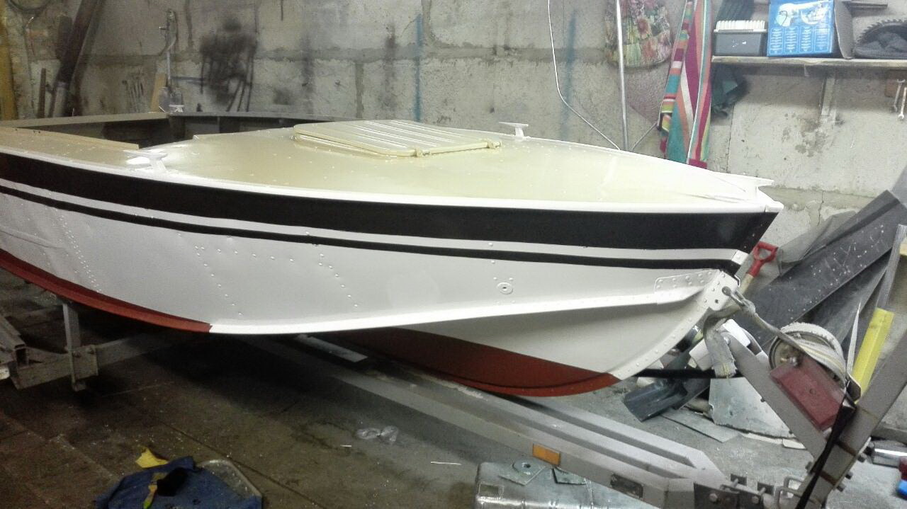

Покрасили и переделали остекление использовав родные стойки :)

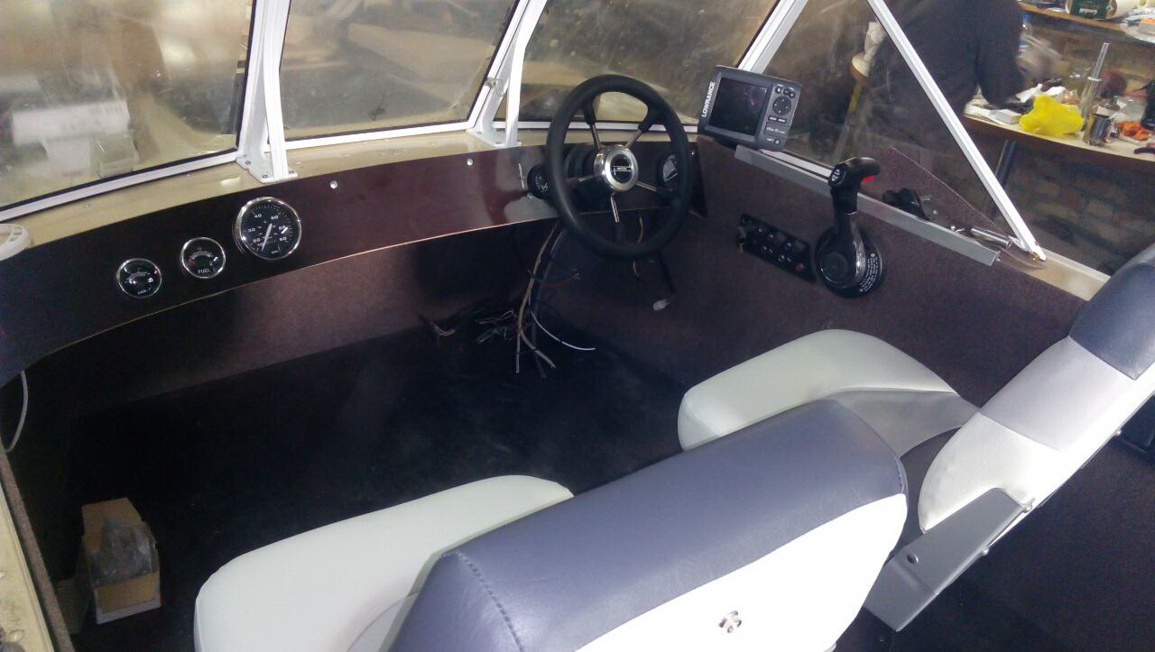

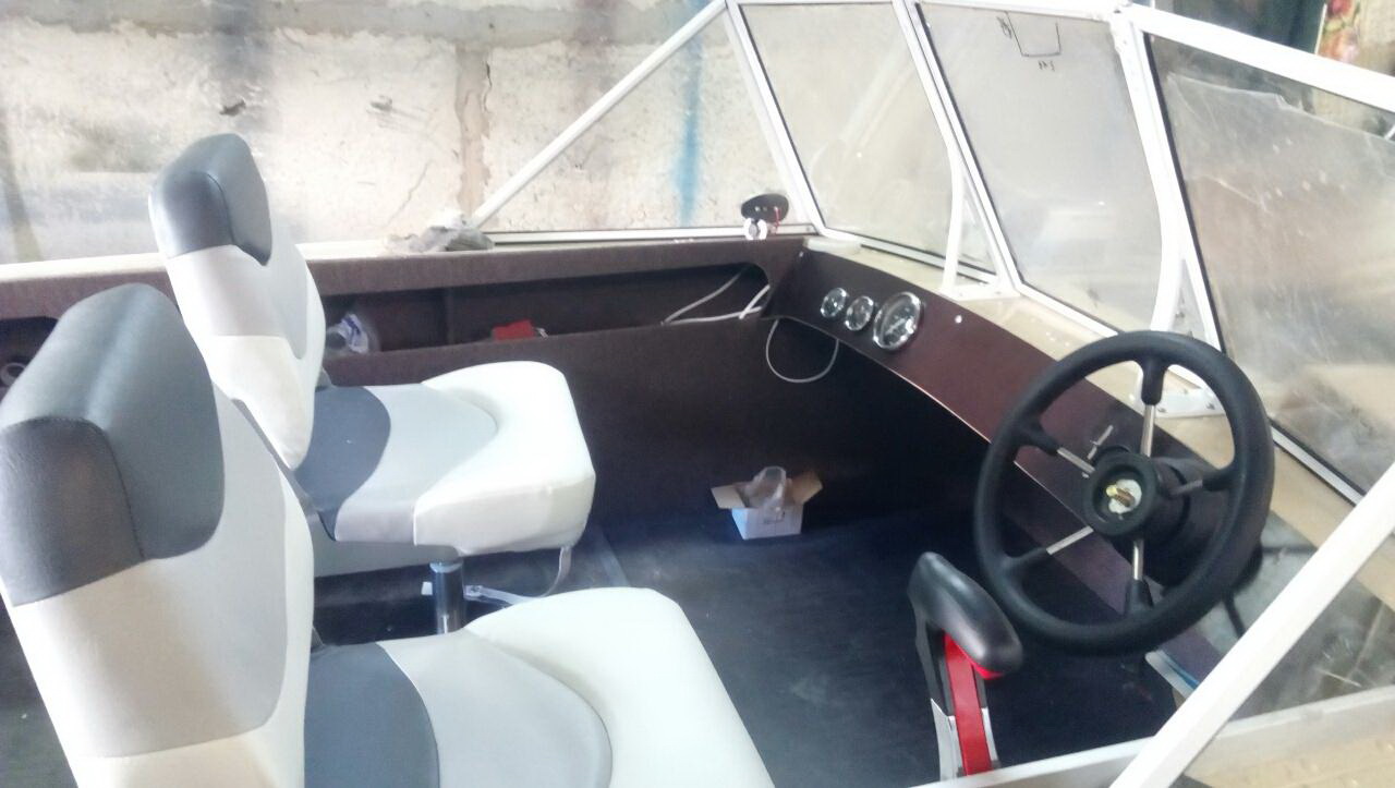

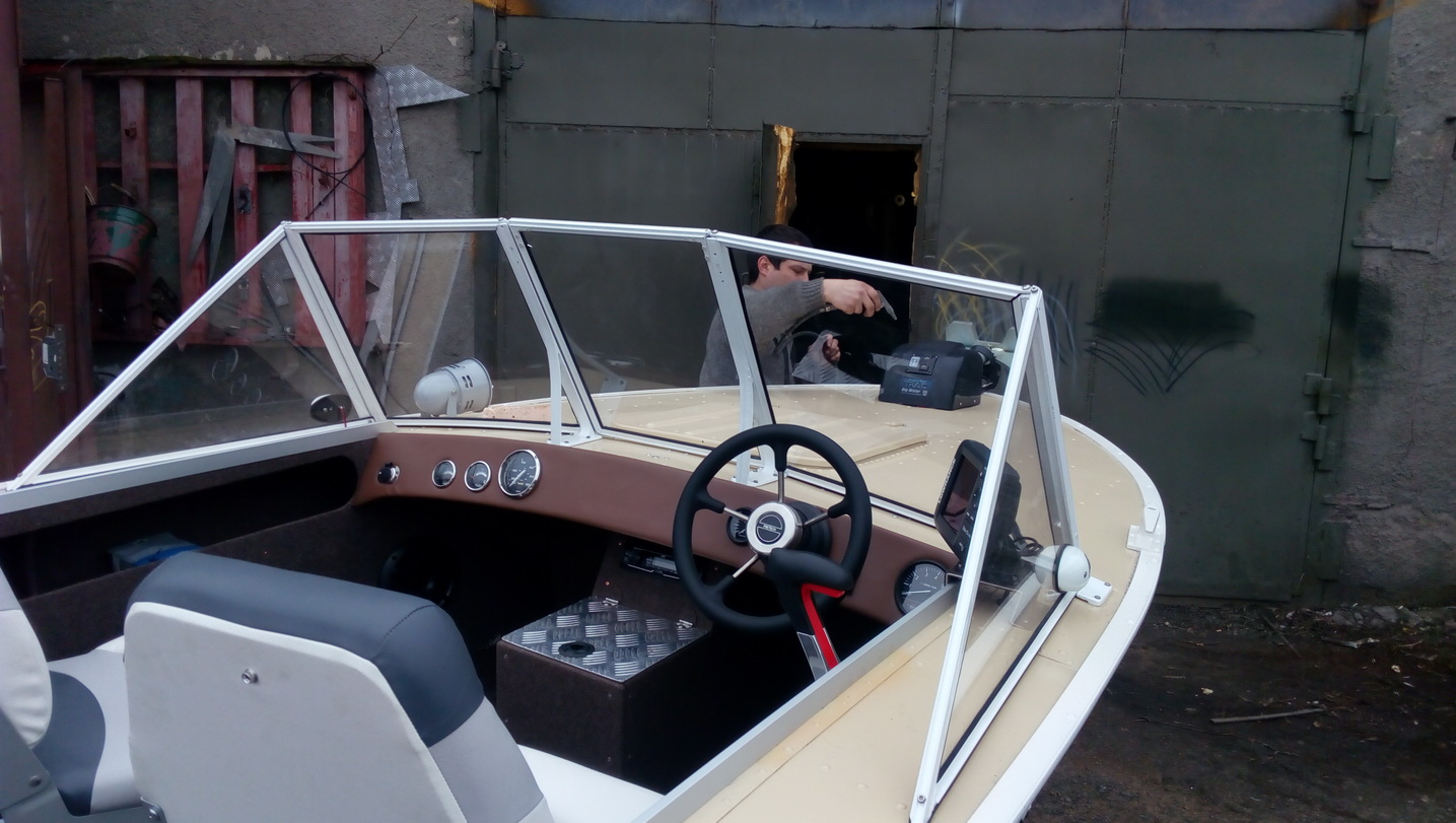

Поставили сидения (стойки, кстати, у Гены умельцы сварили), приборную панель (еще в процессе усовершенствования) и остекление.

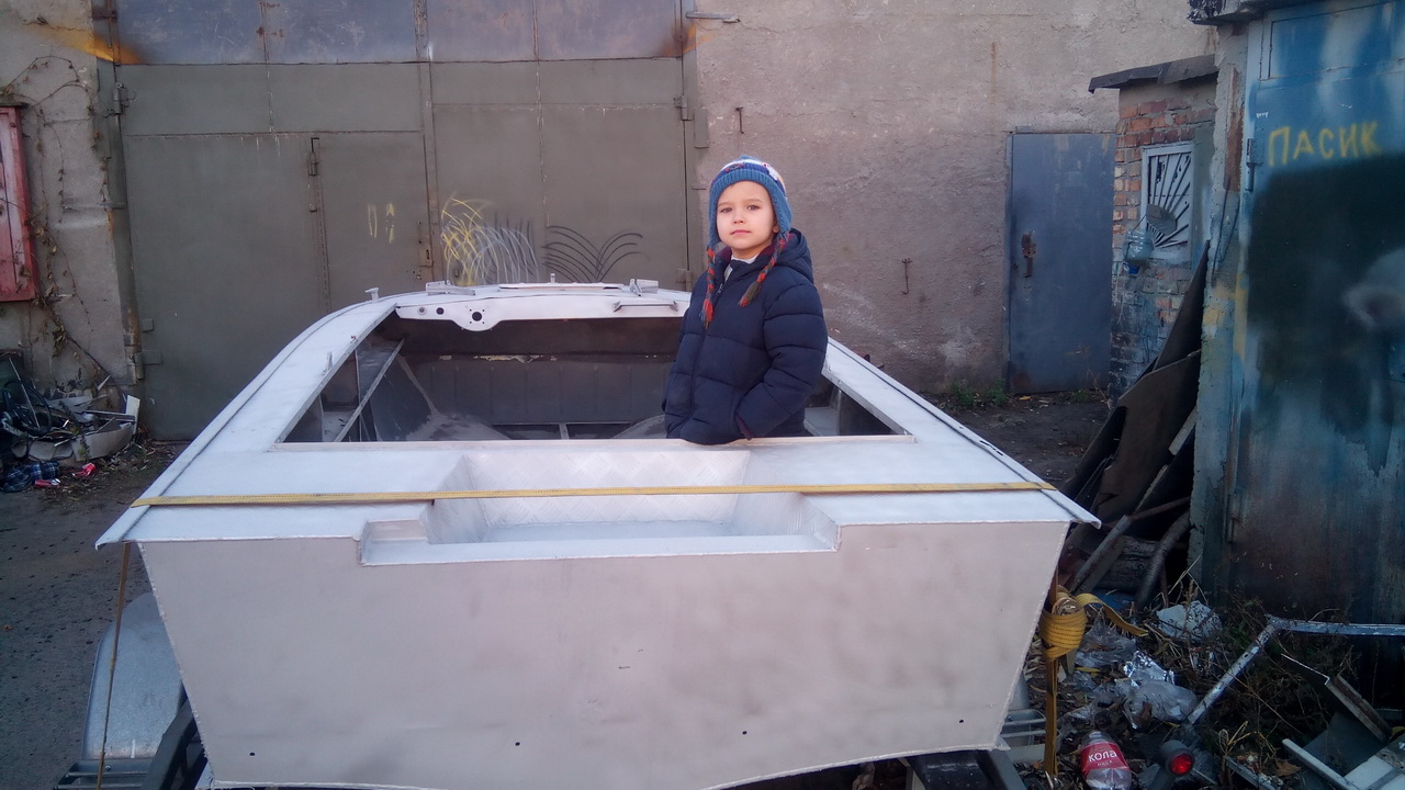

Бак в носовом отсеке, клиновидной формы, литров на 40-50.
Из тех, что под рукой, только вот такое фото рецесса есть. Варил Гена. Спросите его в этой ветке, он Вам подскажет нюансы

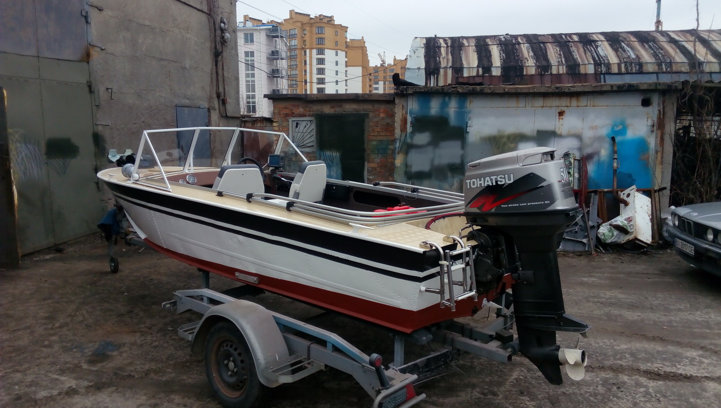

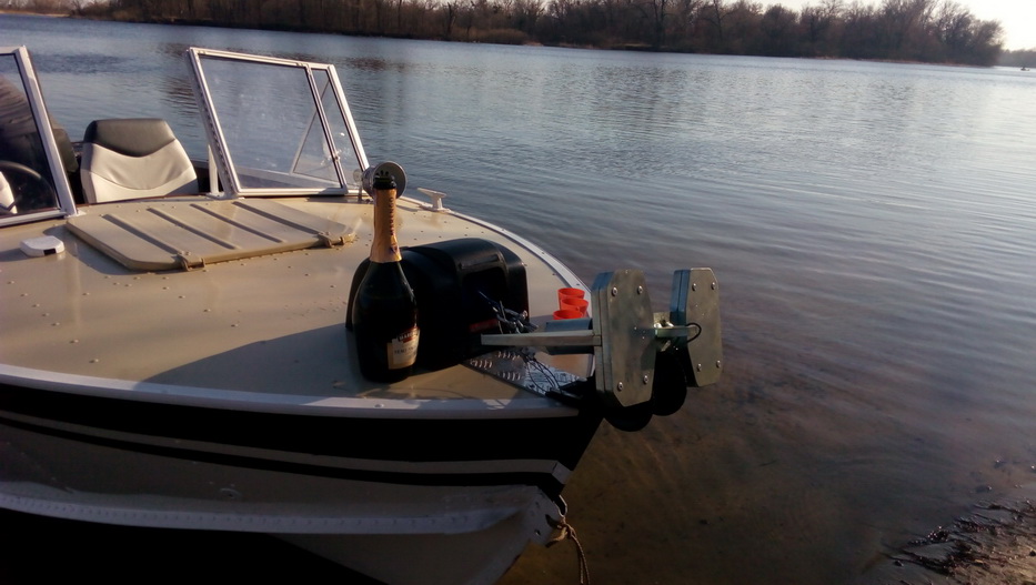

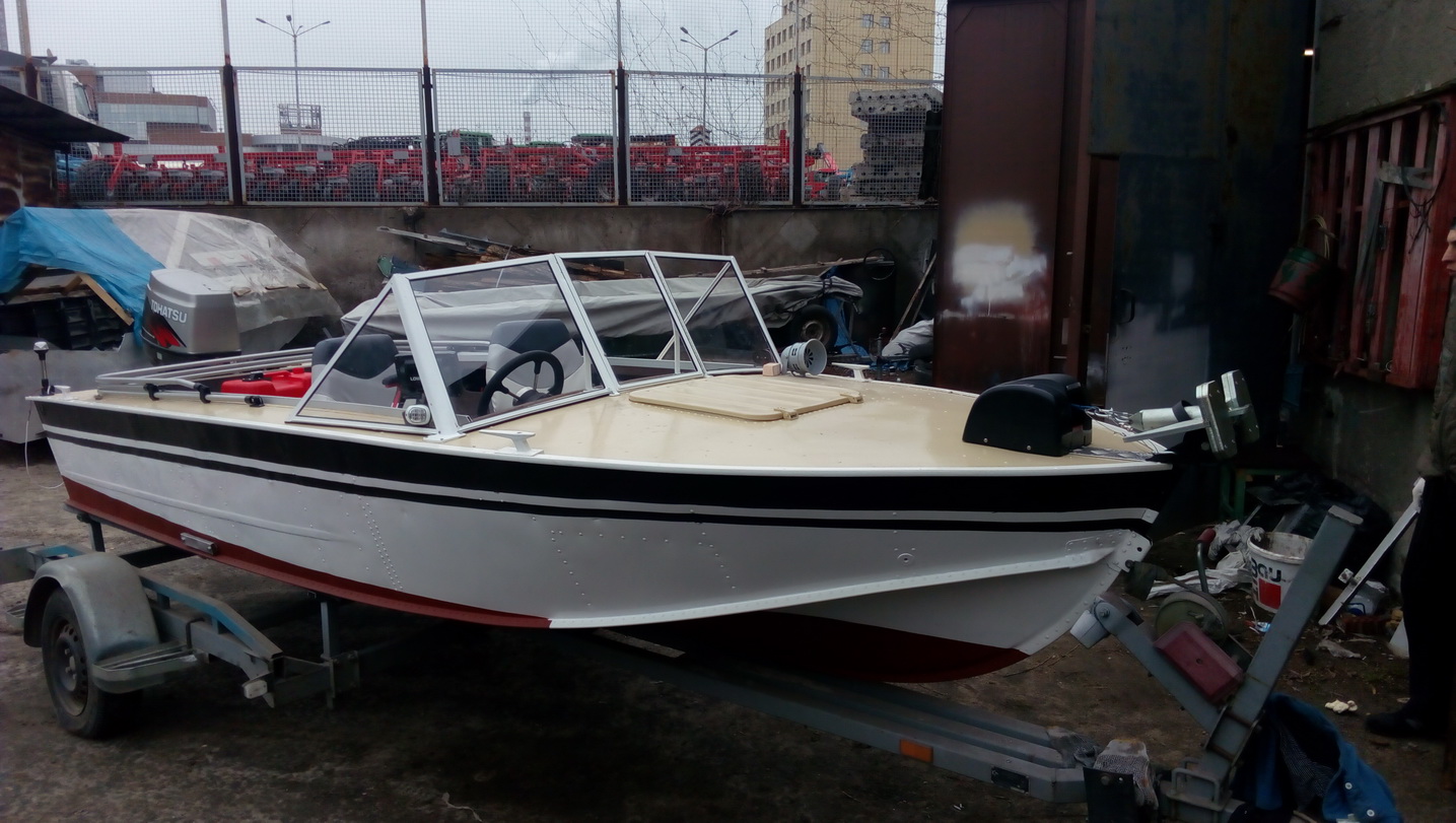

Ремонт почти завершен. Осталось доделать тент, задний диван и еще пару мелочей :) А ну да, еще придумать название лодке. С этим, пока, туго...

Хорошая работа! Для себя я бы сделал кормовой трапик крепящимся на транец, как можно ниже, а на палубе в корме поручень с правой руки. Неудобно будет вылезать из воды. Фонарь в корме поставил бы выше.
Трапик раскладной. Длины, по идее, должно хватить. В общем, практика покажет.

По опыту знаю, а у меня точно такой же трапик, ногу, когда в воде, приходится задирать чуть ли не до носа коленом, да еще и выжиматься приходится. Там увидите. А фонарик должен быть не менее метра над уровнем бортовых. Как-то так.
