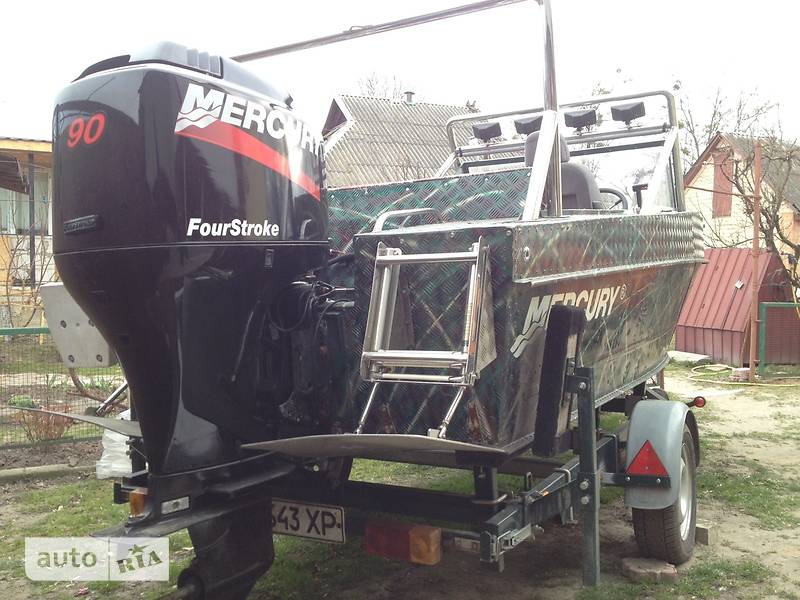

Та шо вы знаете о моторах для прогов? Вот вам наш Прог4
