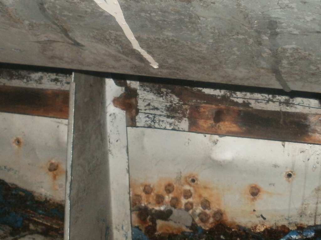

Так это заводская "грыжа", или чей-то "бок"? Лодочка та не новая до этого как-то же ходила?
Я так думаю что вода на зиму осталась в катере (это в районе переднего отсека, там где днище из двух половинок) и замерзла. Видимо катер стоял немного на боку, когда замерзала водичка.
видимо после того как транец "починили" и слива не стало

Накладка проблем не вызывает. Есть и АМГ 5мм и 2мм. И станок раскроечный со столом 2х3м. И сварка. Старая накладка уже снята и отдана как образец в производство.
Допис від саныч Переглянути допис
Вот чем отрехтовать листы днища -это вопрос.
Может обрезать грыжу и наклепать накладку с отгибкой под килевую пластину?

Наверно неточно меня поняли
1. Килевая планка (она снята на фото) у меня проблем не вызывает
2. Накладка вместо вырезанной грыжи примерно сделать так?

Лодка в хорошем состоянии гнили и корозии нет. Была глупо поставлена заплатка на стыке транца и днища, да эта грыжа. Остальное крепкое и прекрасное. Транец мы с напарником разобрали весь. Всеравно поднимать и усилять.
Будем ставить АМГ5М 4мм + бакелит + АМГ5М 2мм.
Не хочу делать как на прошлом своем П2 просто бакелит снаружи и пара шпилек.

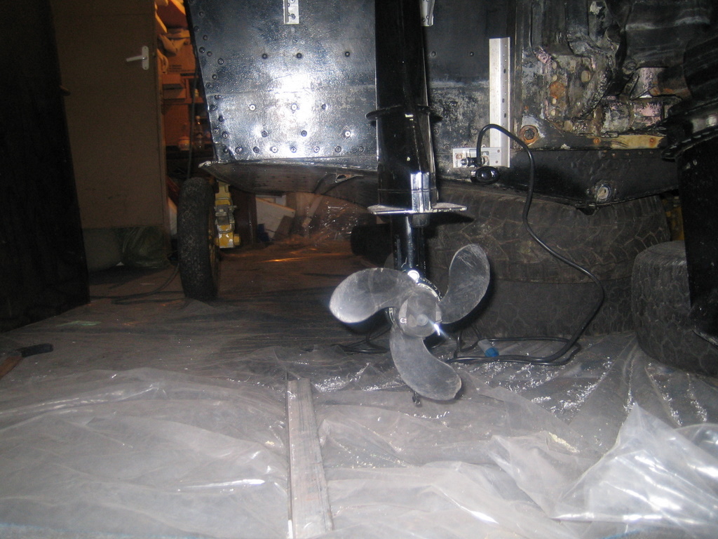

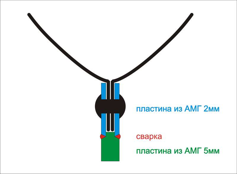

Грыжу решено вырезать и ставить накладку . Главное она не оставнавливает процесс
Грыжа конечно прикольная, раз киль расшит, то может и с другой стороны поставить накладку, будет как усилитель и для симметрии.
Ладно поробую на пальцах: поскольку киль расшит то делайте вставку с двух сторон семмитрично, для эстетики, для усиления носовой части (может получится маленький ледокол) и при продаже девайса не будут спрашивать "что за латка с одной стороны", а так "усиление носовой части" Это лодка Андрея Леонидовича, а на второй фотке, работа мариупольских мастеров.

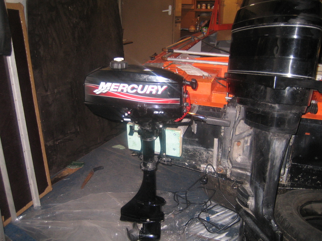

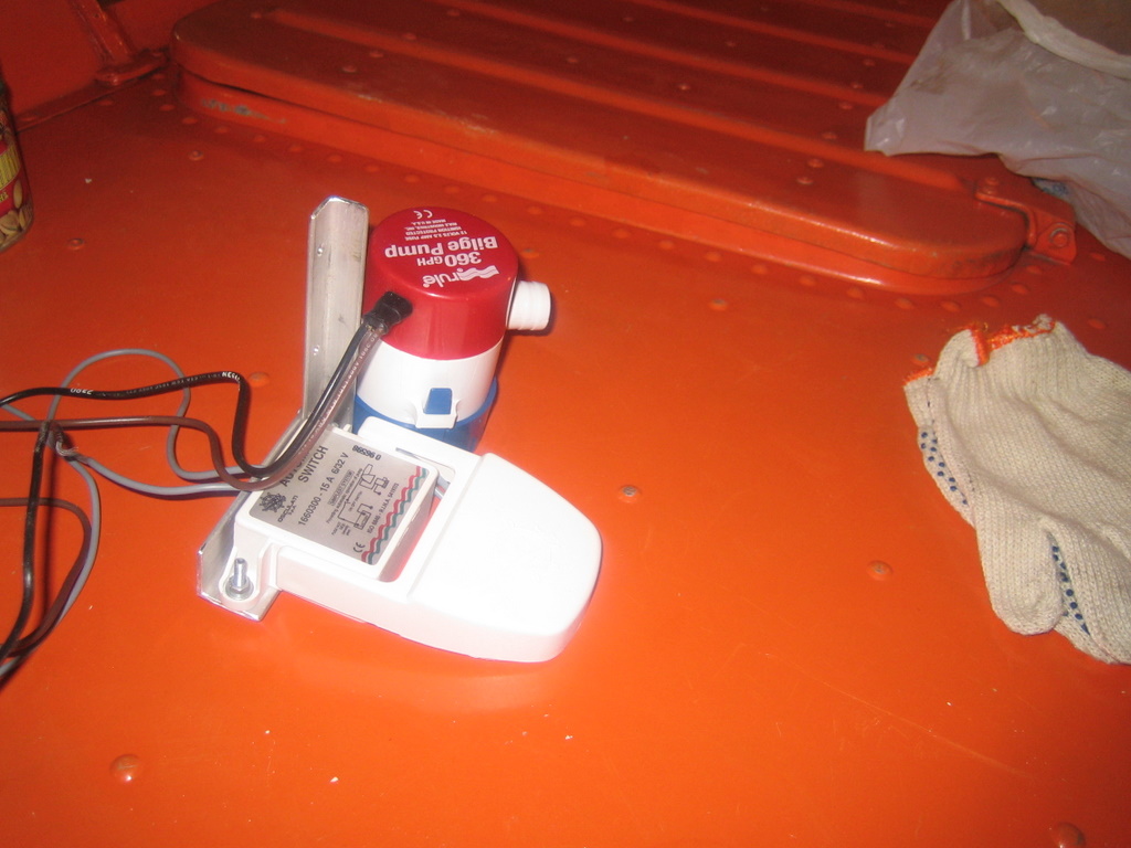

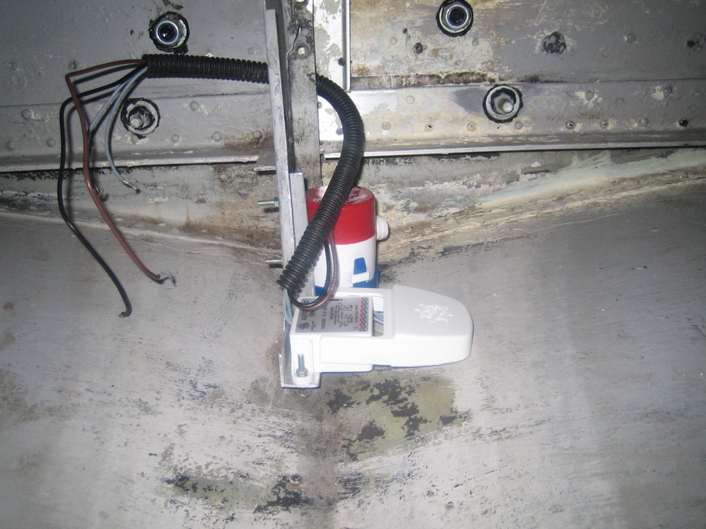

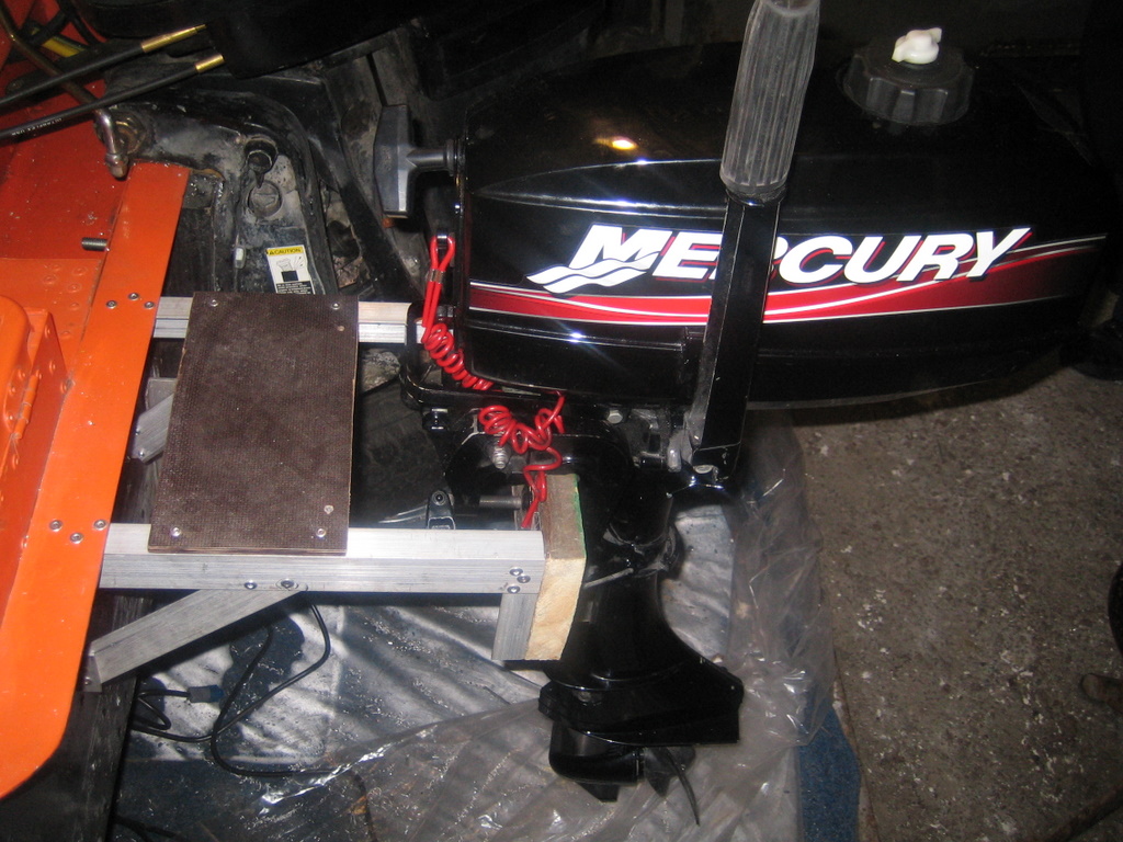

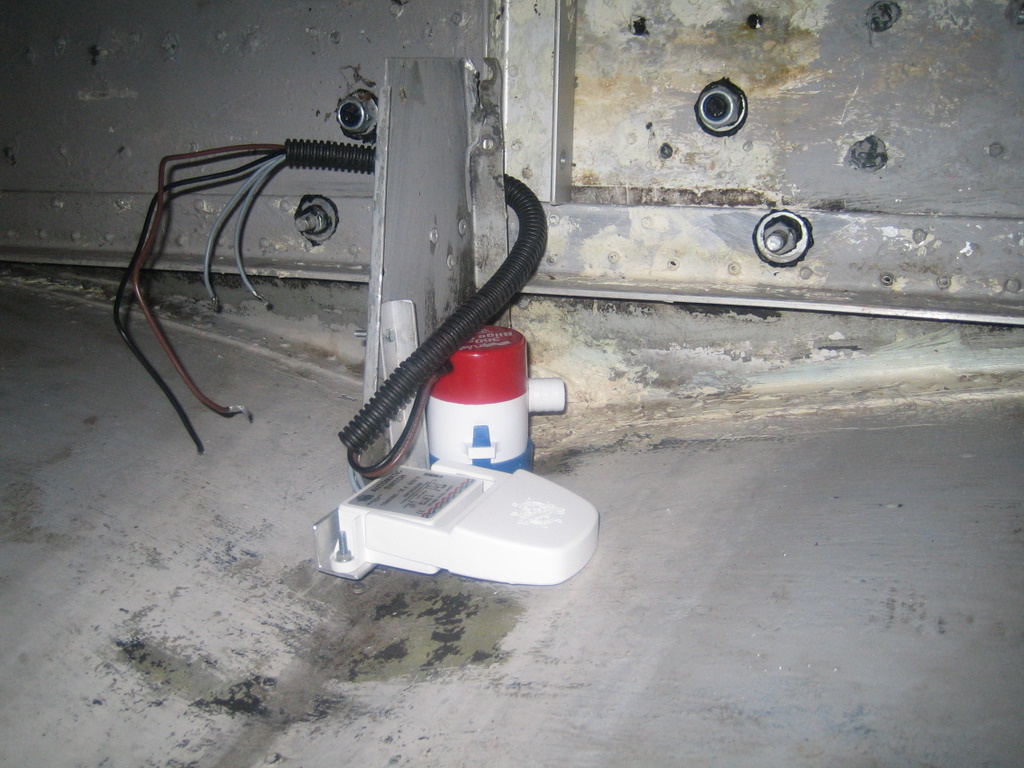

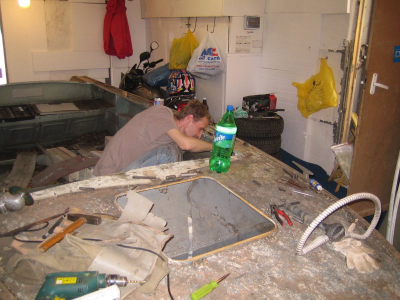

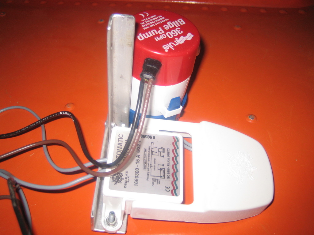

Сегодня немного ковырялся с лодкой ))) хочется на майские уже на проге пойти )))
делали транец для докатки и устанавливали помпу с поплавком )))
ну и по мелочи много сделали )то что не доделали в прошлом сезоне!
несколько фоток :

Ну вы с Лехой молодцы!
Только моторчик низковато повесили. Мы же с тобой обсуждали.

Хотим попробовать в таком положении ) а доской всегда сможем поднять ) да и доску пока с забора выломали нада будет тебя просить нормальную сделать )
