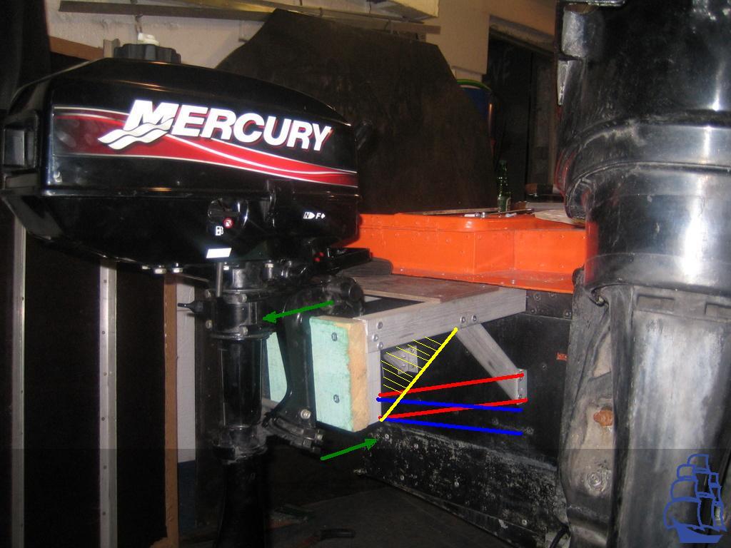

ИМХО! снизу как минимум нужно еще однин уголок на картинке краснмы а еще луче чтоб было как синим....как компромисное решение можно втулить косынку жолтое заштриховоное.....
Зеленые стрелочки это вектора сил которые будут действовать на транец... вот и прикидуй как надо им протеводействовать......
ЗЫ: вытяжные заклепки в данной конструкции рано или поздно порежет... это дело времени...как только появиться микро люфт заклепки посрезаються 100%...... поэтому яб заменил их как минимум на простые заклепки а луче на болты ......

Я уже давно не спорю насчет вытяжных заклепок
по всем прогнозам у меня лодка уже должны была развалится накуй
Я заклепки не переслепываю ) жду уже когда чтото отвалится наконец
А насчет усиления )
пока небуду ) потому что там 3.3 силы ) нагрузки никакой небудет )

Сказал(а) спасибо: 1.030
Типово Re: Переделка Прогресса 4 (Gonivo)
да я себе потопчины когда клепал то мне тоже говорили что отвалятся но тоже держиться =)
но данная конструкция силовая, и болше того будет работать на скручивание.... если уж там нагрузки нема то попробуй его в руках удержать.... я думаю что килограм 30-40 там будет ....
ЗЫ: у меня на потопчинах в раене уток таки пару заклепока сорвало... вокруг уток повысверливал ина болтики прикрутил......

Серег, мне кажется Новэл абсолютно прав насчет усиления. Дело в том, что вы на ней прыгали консольно - и понятно полка держит. А вот транчик, на котором моторчик - будет именно выкручивать. А выкручивать будет именно три заклепки, а не уголки. А заклепку если срежет (одну) моментально срежуться остальные и утопишь моторчик (2,5силы это тоже не мало - в руках не удержишь). Обязательно поставь еще уголки, хотя-бы как у Леши красненьким ( косынки мне кажется не то, будет гнуть верхнюю площадку).

Согласен с усилением ,с каждой стороны только три заклепки держат мотор на уголке.Наехал маленько на мель и срезал заклепки.В доль красных полосок просится уголок в усиление. Что бы потом на воде с помощью топора и какой-то матери не чинить катер.
