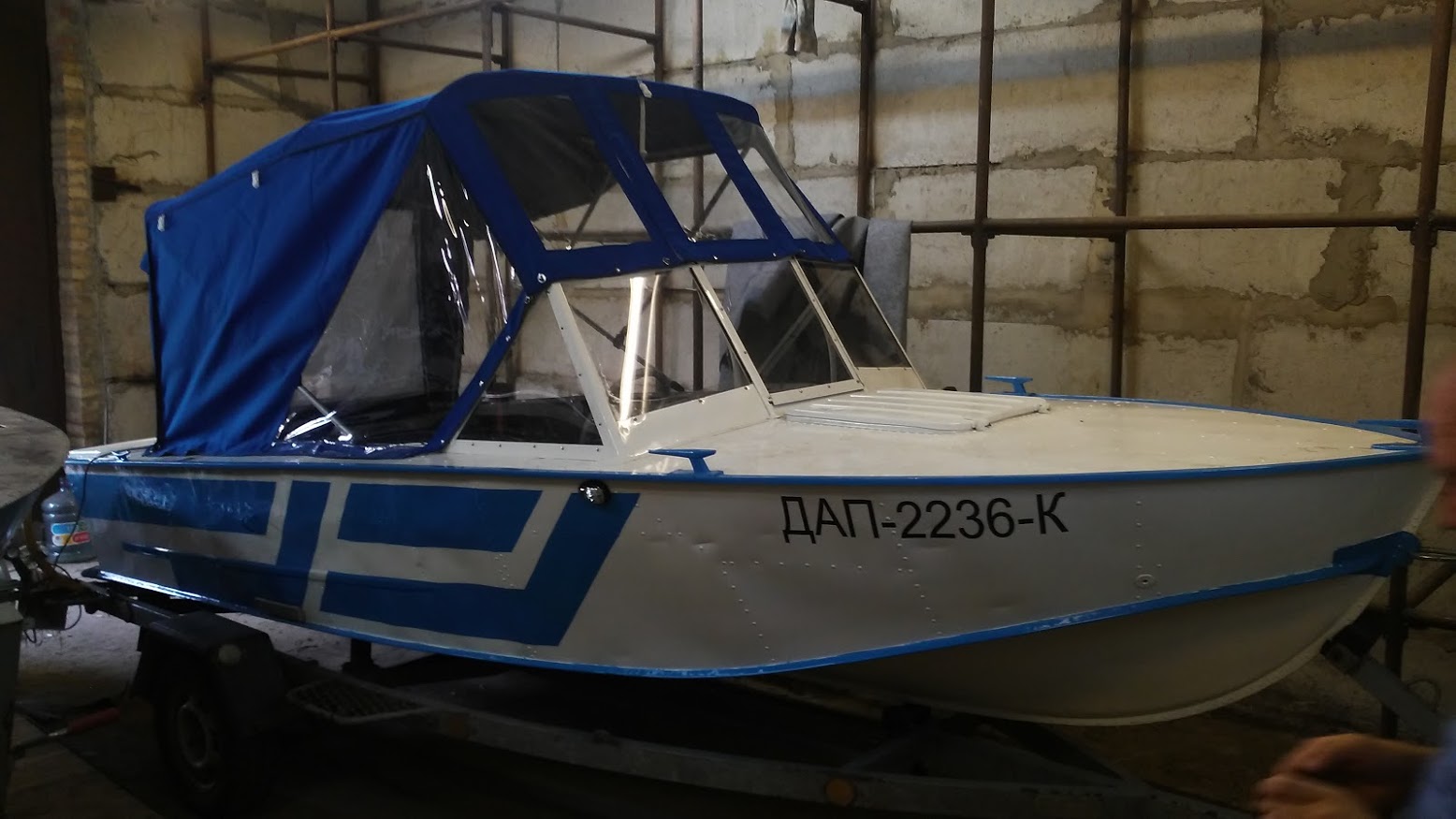

Бывший Прогресс Gonivo чуть-чуть полинял в цвете и тент облез, проявив боковые стекла :))
Видно что профики поработали
Знал бы ты как эти профики сопротивлялись рисовать "финтифлюшки" на бортах Еле заставил А сколько еще потом вспоминали их... "незлим тихим"
