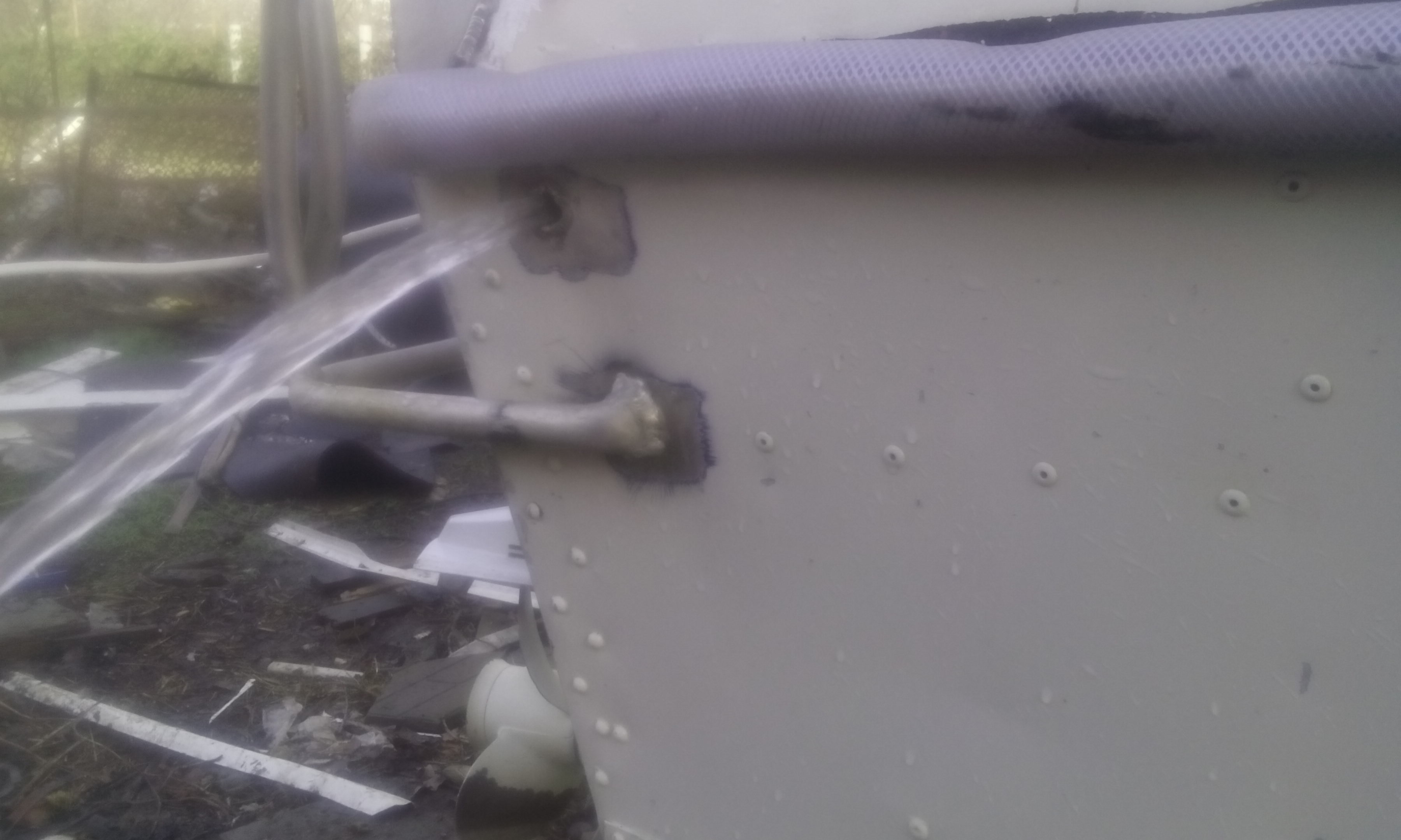

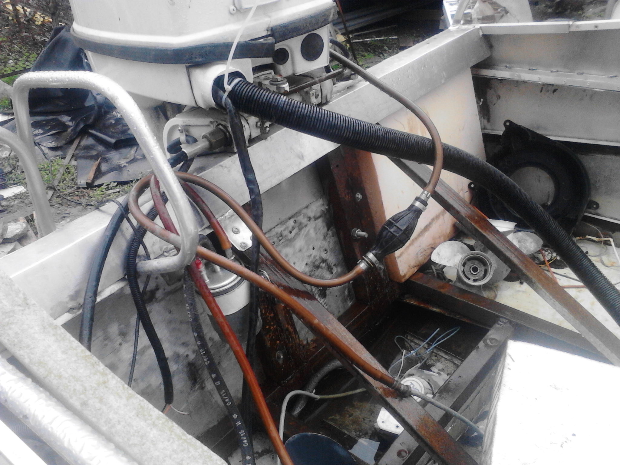

Вот так организовал отлив воды с помпы,чтобы со стороны штурвала видно было.

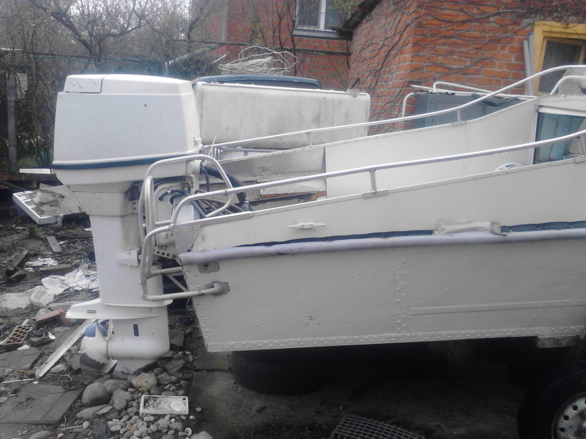

Рама к которой прикручен мотор весом 135кг. Должен сказать держит хорошо:прикручена по ширине транца и к двум шпангоутам которые ставил на удлинение корпуса. Отливную нишу я не делал,а решил что высоты транца будет достаточно. И точно-опять не прогадал,т.к.в статике вода не доходит даже до струбцин,а места в кокпите значительно больше,что в дальних поездках имеет для нас решающее значение.
Еще в планах автономности установка солнечных батарей на крышу каюты и раздельное энергоснабжение,т.е. мотор-свой кислотный акум,вся внутренняя инфраструктура-свой гелиевый.

Силовая установка.

Двигатель Nissan NS 90 A об'емом 1270 см3 подошел к корпусу можно сказать идеально. За весь период эксплуатации более 3/4 газа давать не приходилось. Скорость люблю не высокую(так сказать круизную), в основном хожу на половину газа- примерно 3500-3700 об/мин.

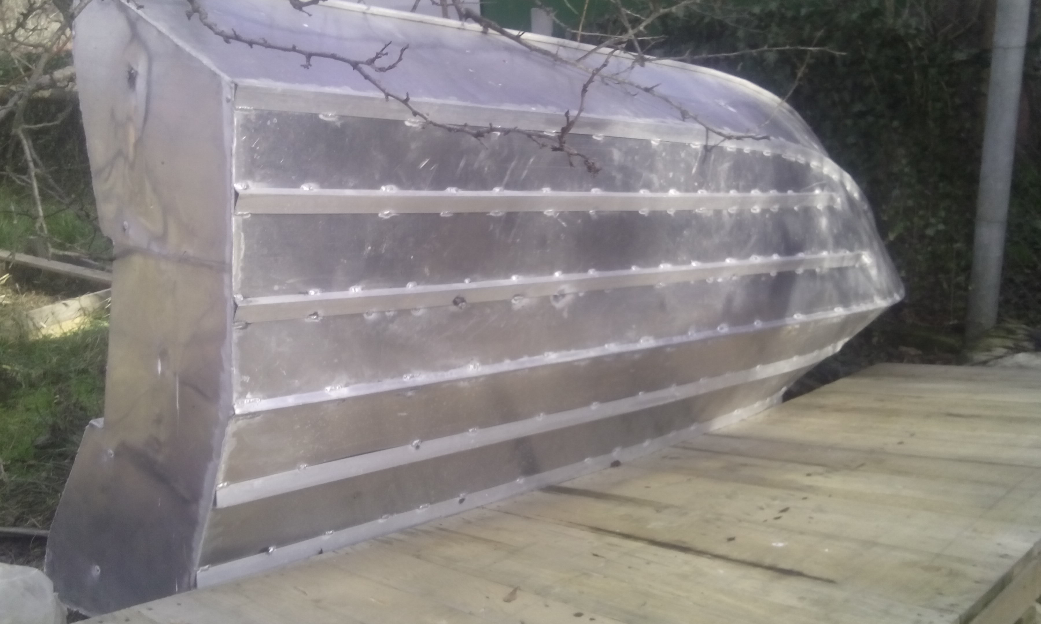

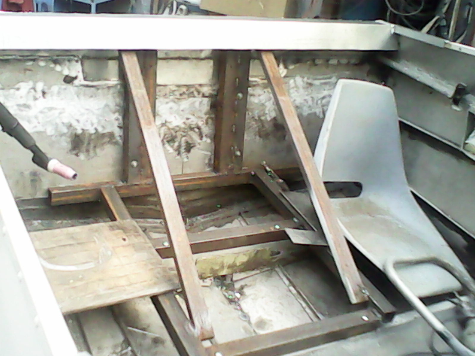

Вот что еще могу варить когда очень просят. И клепаю тоже сам.

Да,варю сам-нравится. Аппарат итальянец AS/DS-200A фото вечером. Эта лодка проэкт Игоря Седельникова таймень 350. Раньше из фанеры стеклоткани и эпоксидки ваял когда ребенком был,а сейчас я уже большой и на металл перешел.
А жена у меня,парни,одна с самого детства в месте,увидела что мне это надо,пошла взяла кредит 100 тысяч руб. в 2012 году и купили мне сварку. Так что вот как то так.
Сейчас хотел себе варить лодочку,но цена материала сто тыс пока не позволяет начать.

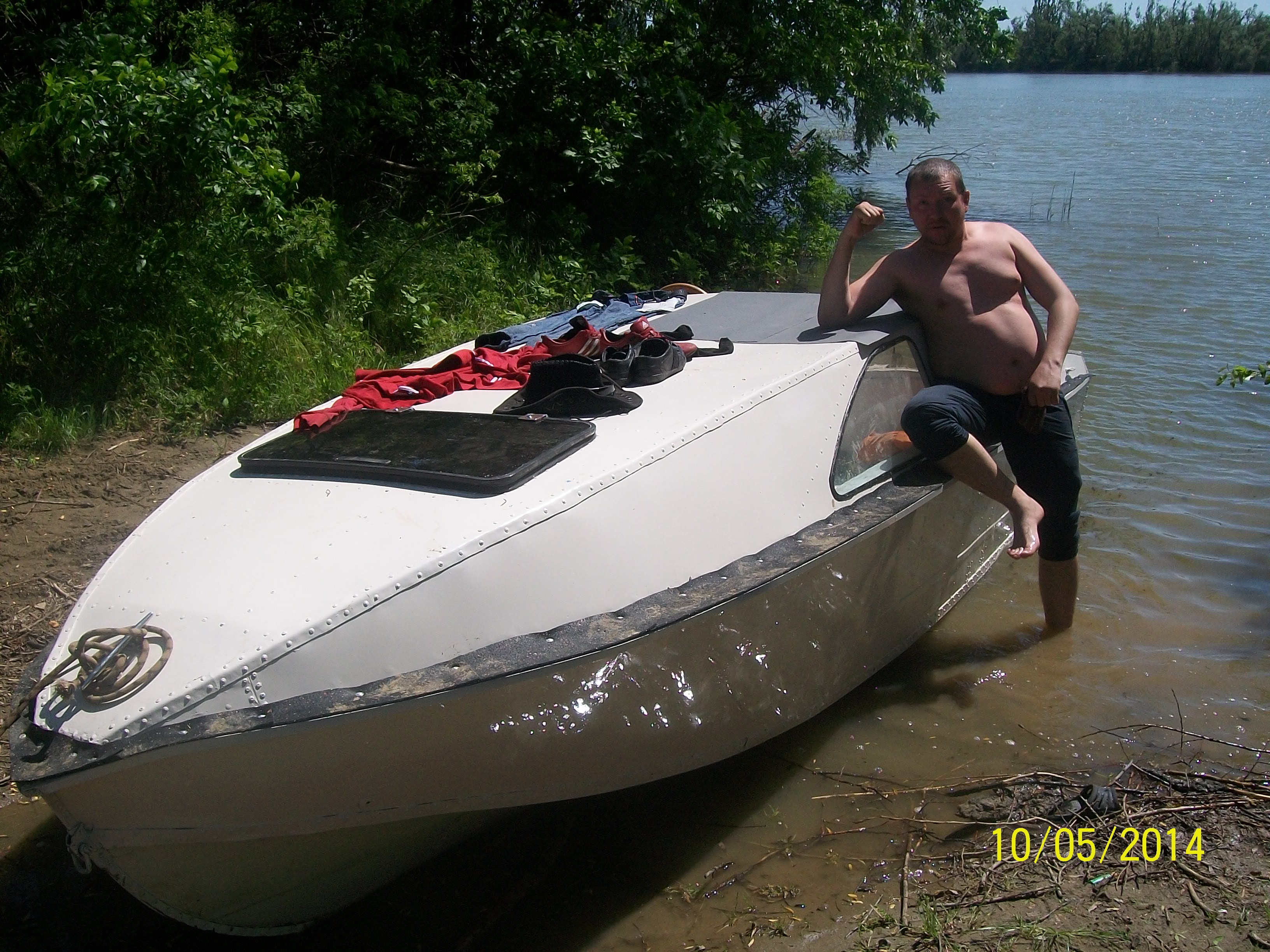

Нашел несколько старых фоток. Как все начиналось. Сперва каюты не планировалось.

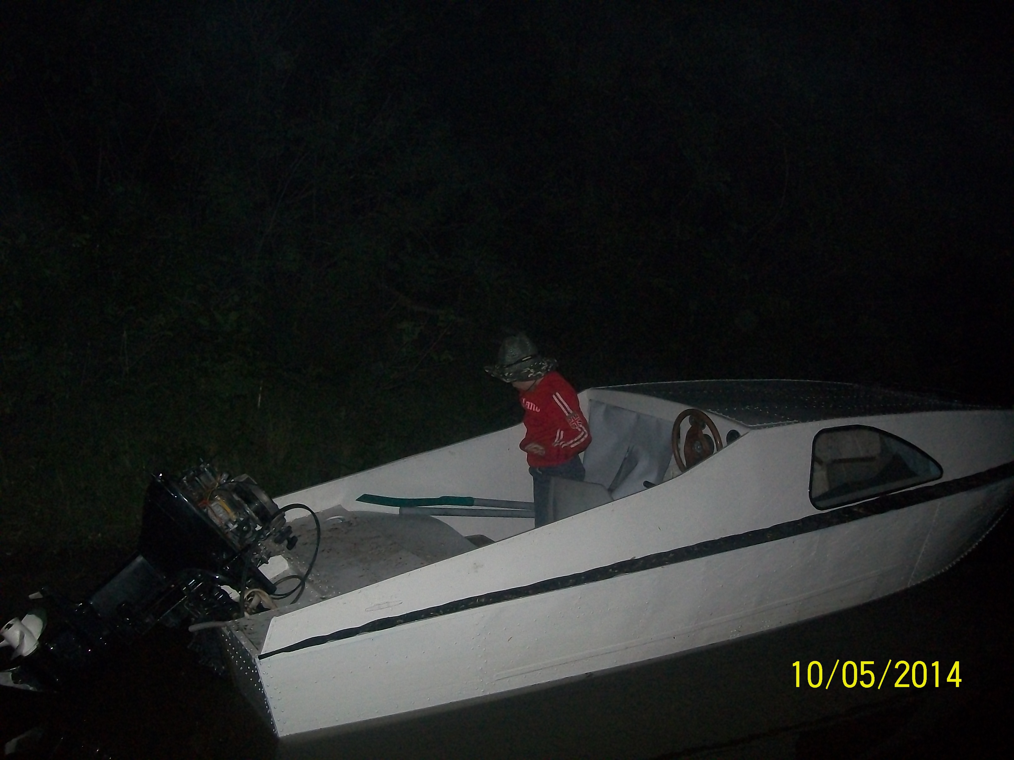

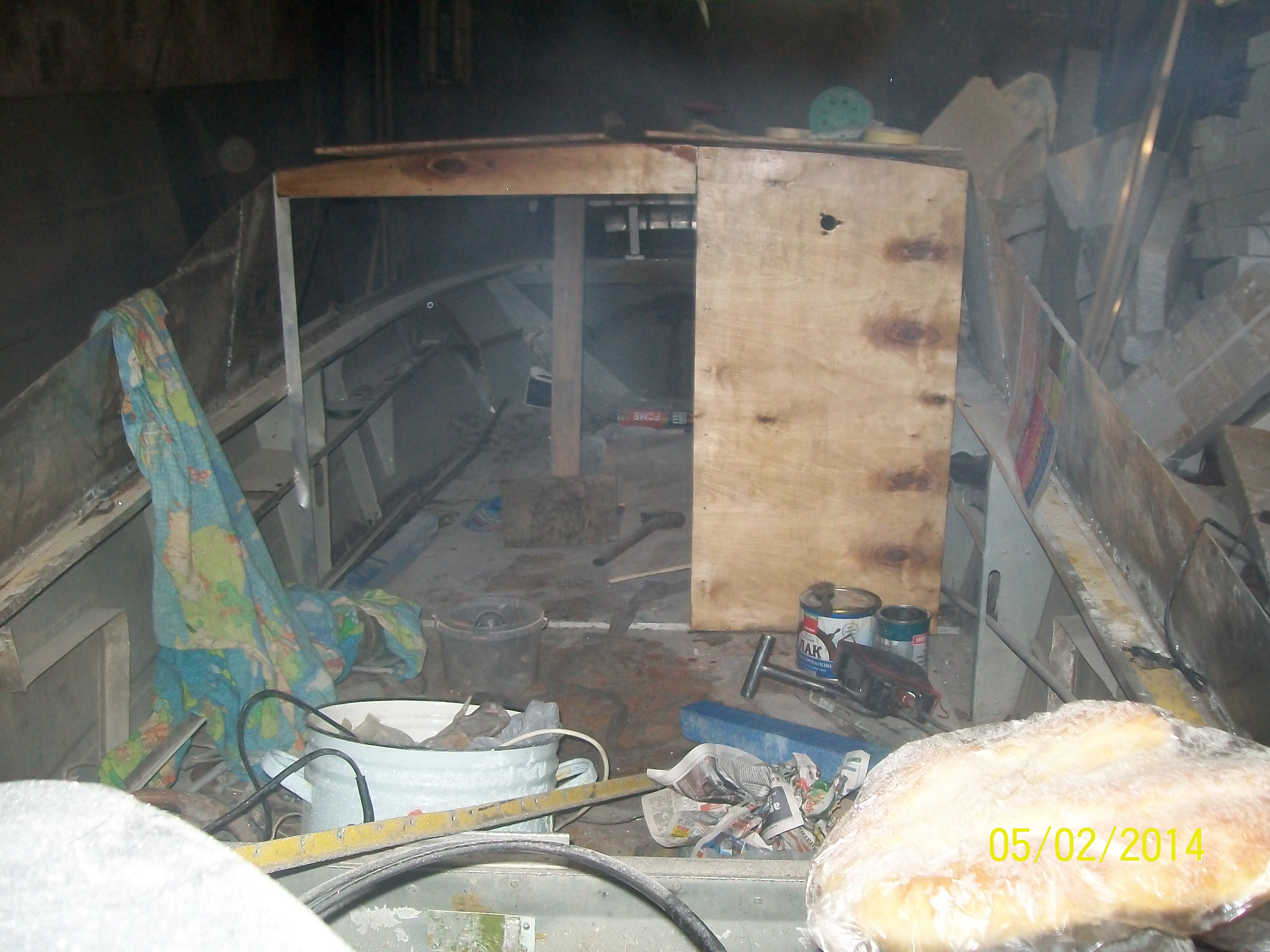

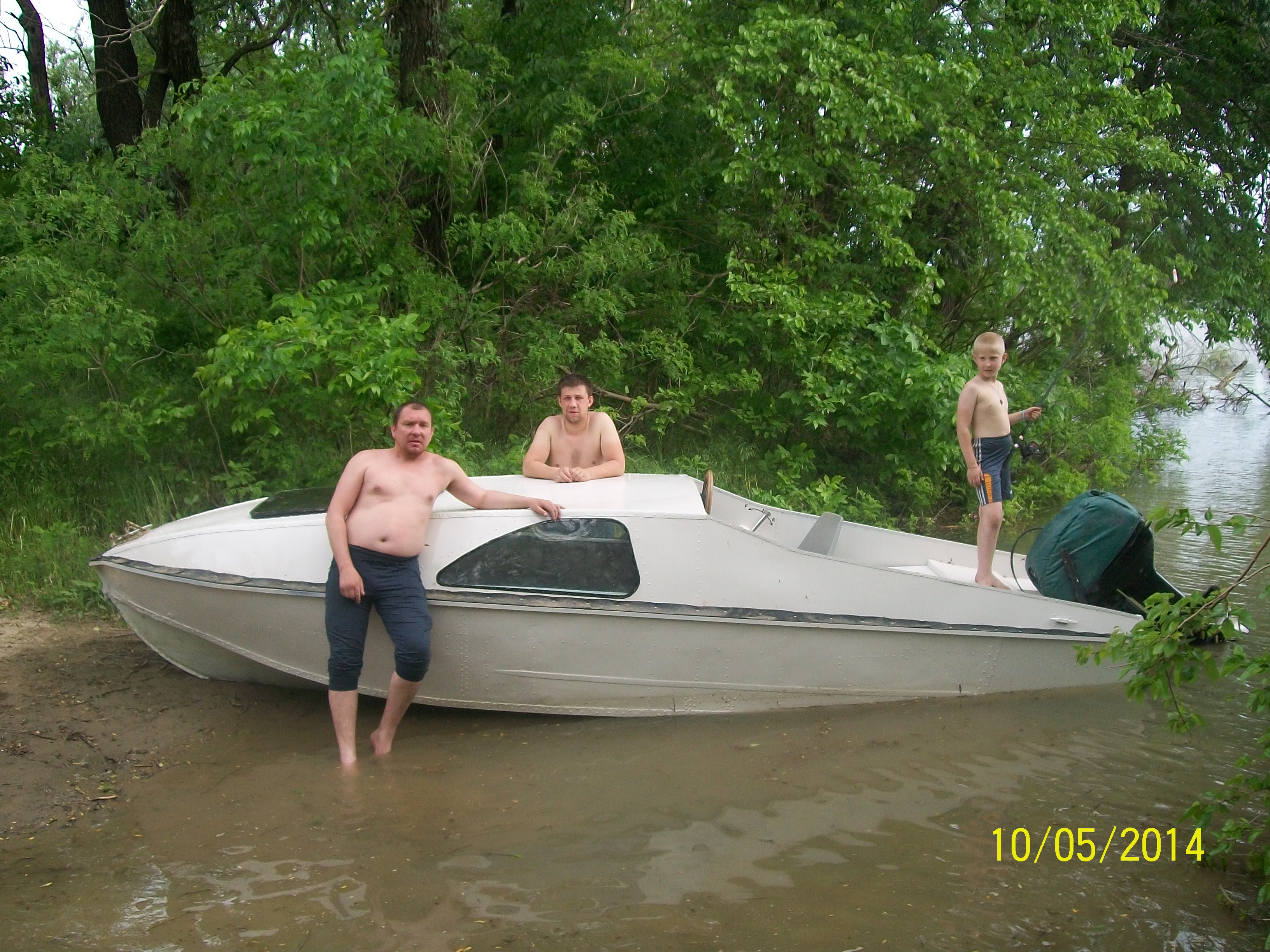

Покатавшись немного под открытым небом и попав однажды в сильный дождь с градом дети мои запросили каюту. И без долгих раздумий началось,работа закипела.

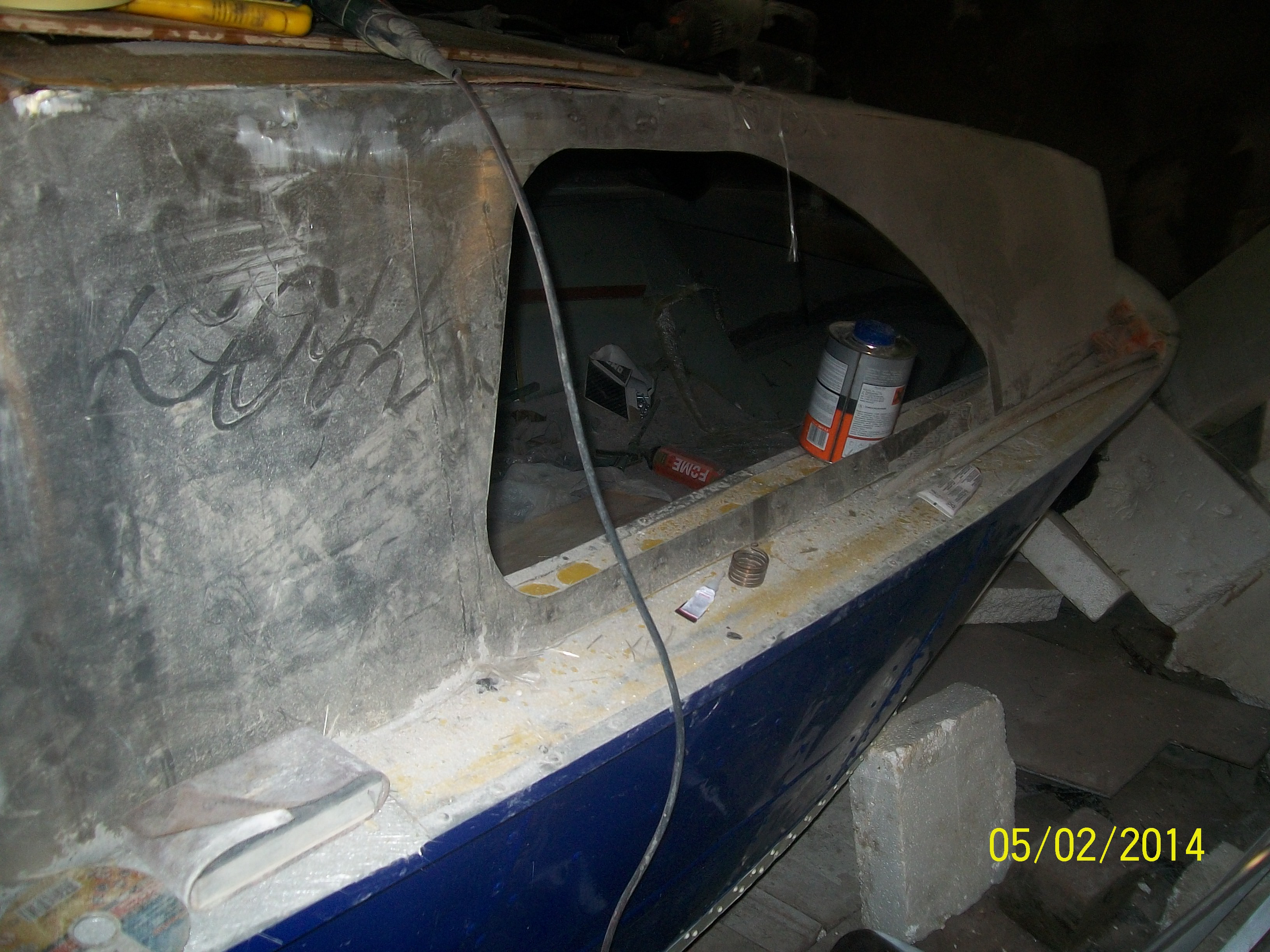

Должен вам признатся,уважаемое сообщество,что не владею прграммам и черчением. Я рисую на листке в клеточку. После такого рисования получается вот такое произведение. Как говорится "в начале было слово".

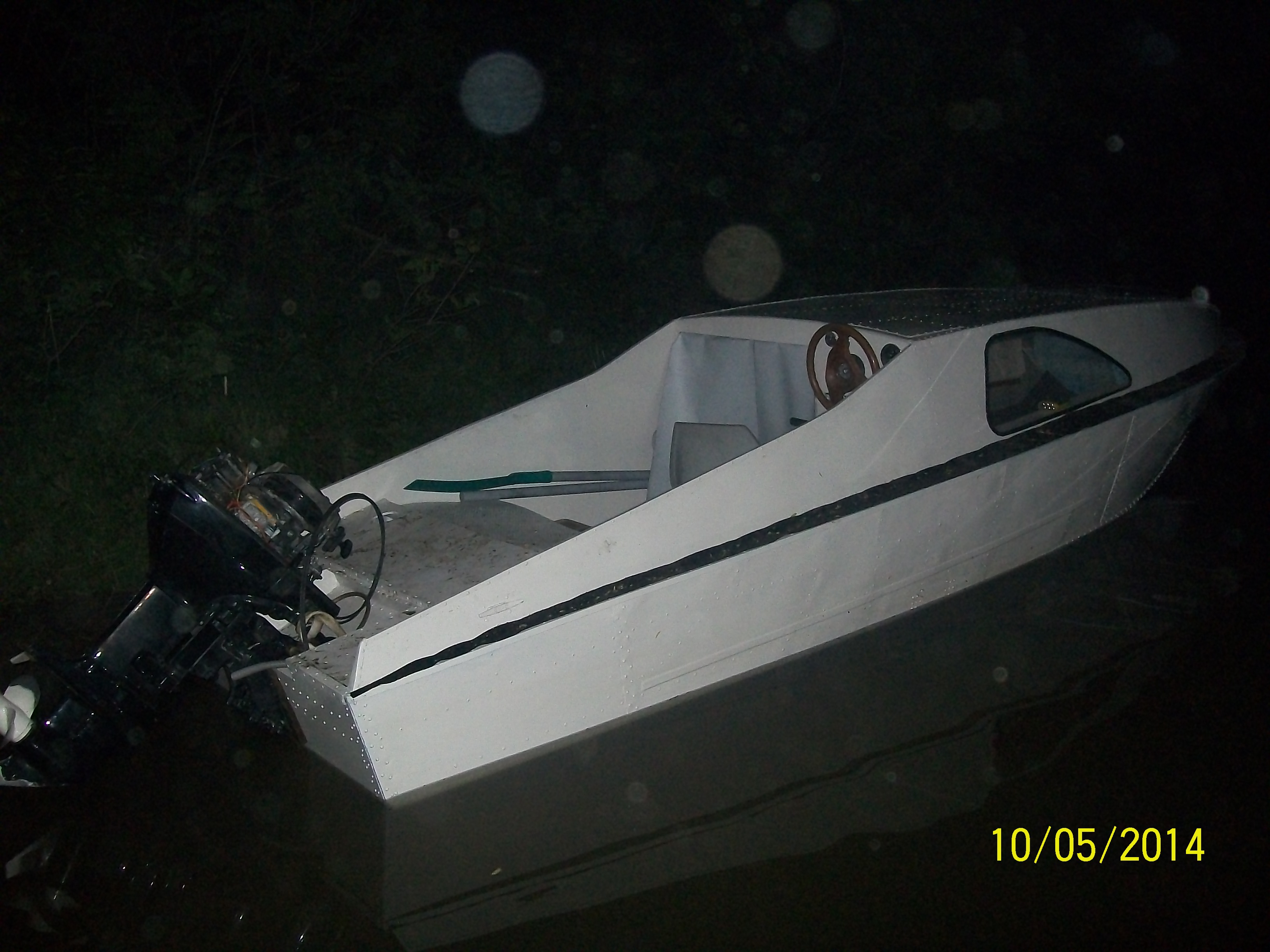

Зато мои дети оценили по достоинству новые условия комфорта. Вы наверое дружно думаете: зачем в нашем теплом и благодатном крае каюта? А так получается что как ни поедем в водномоторный поход так обязательно дождь,град,холод. С каютой же,напротив,комфорт,уют и внутреннее ощущение надежности,как бы выразить свою мысль,практичности,что ли.

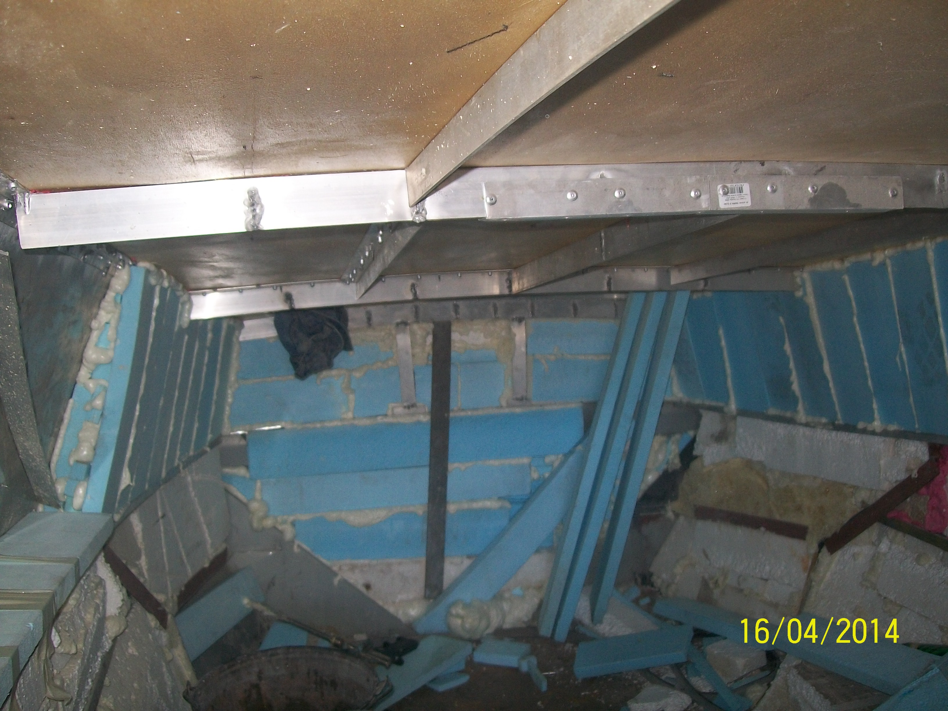

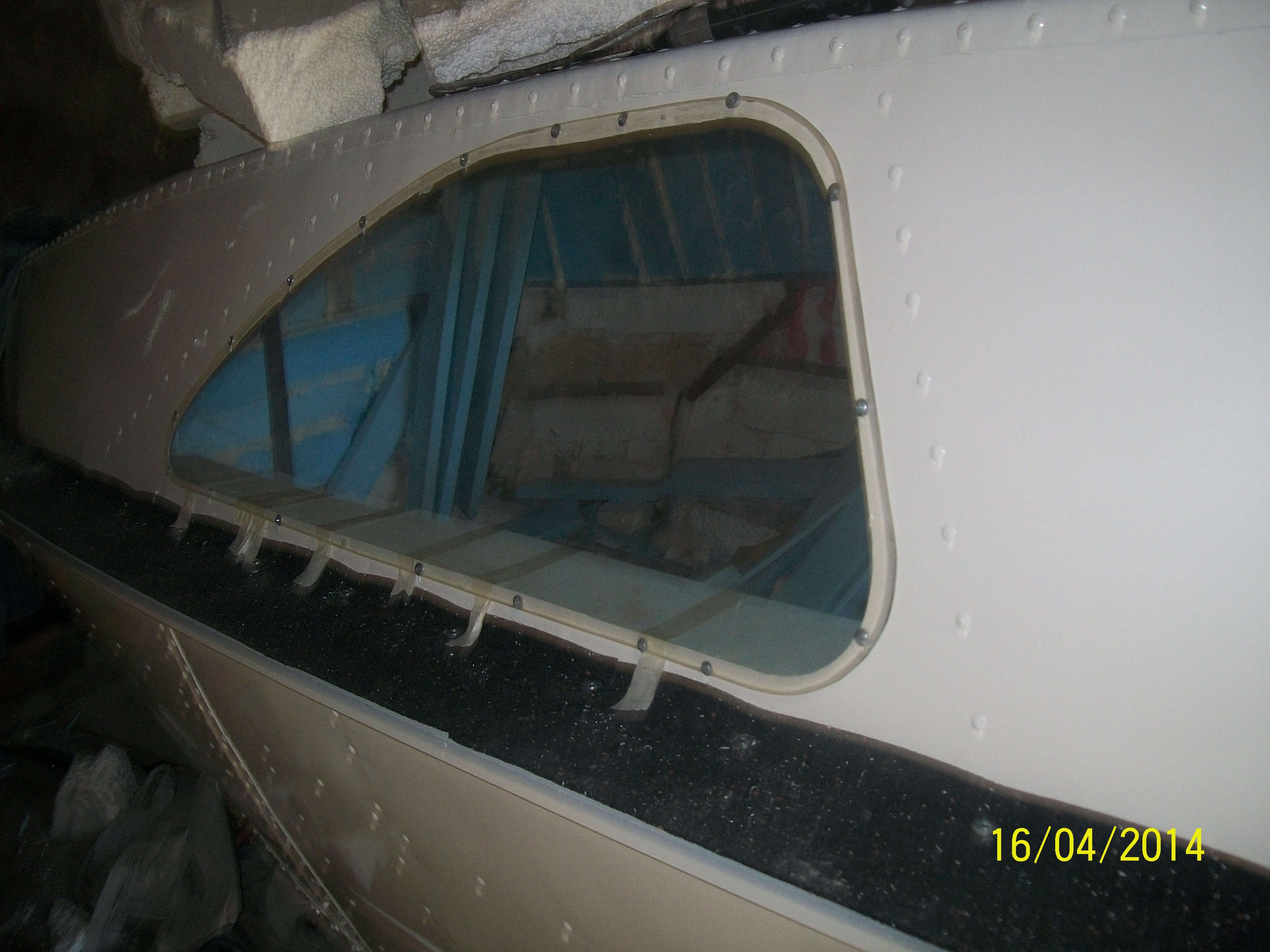

И утеплил конечно же капитально: полистирол напихал где только можно. В результате и тихо и запас плавучести получился очень хороший.

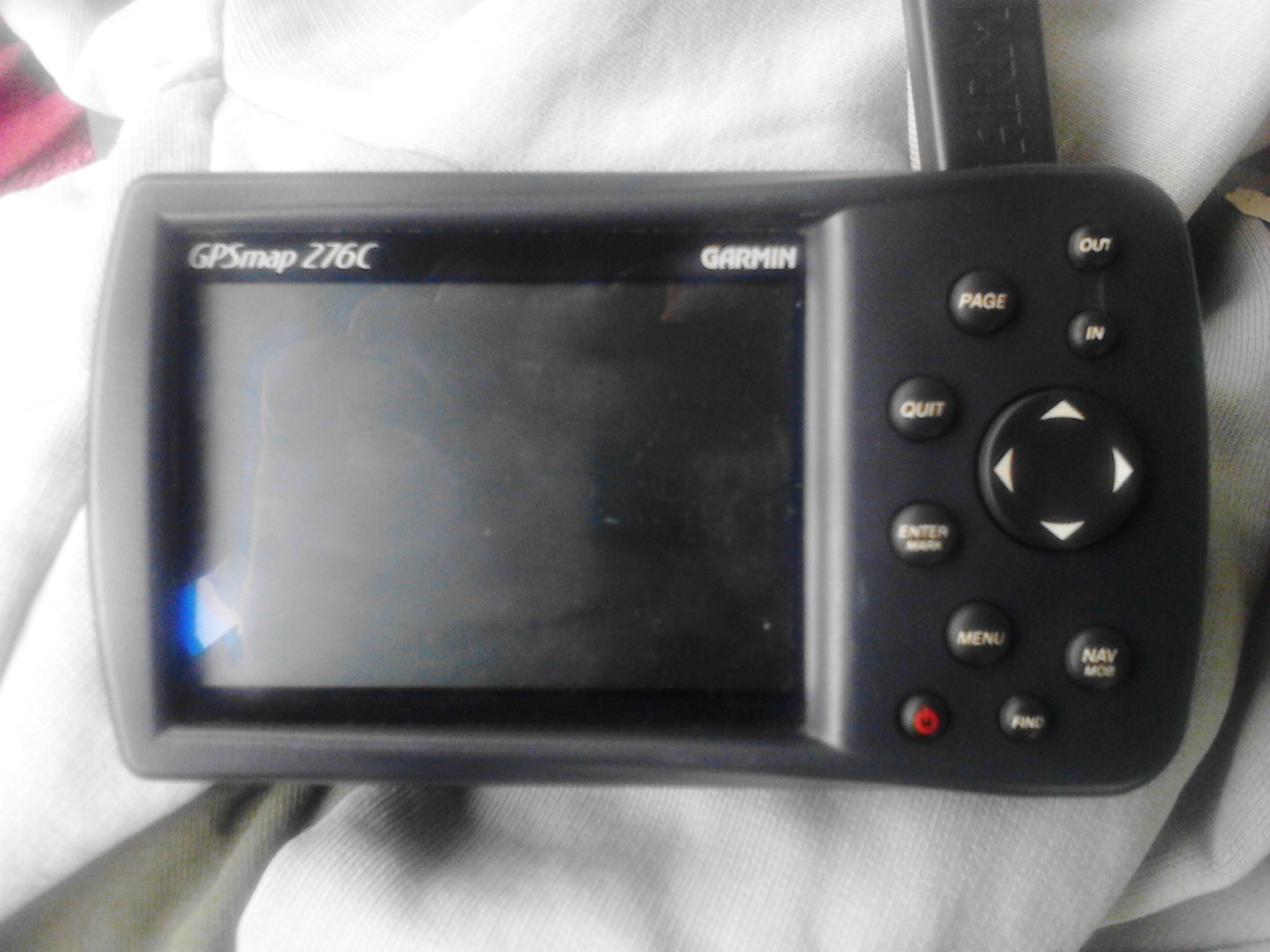

Добра всем! Достался мне вот такой прибор,будет жить на лодке. Ни какой инфытв нете про него не нашел кроме того что снят с производства. Может кто пользует такой или знает что про него поделитесь пожалуйста.

http://borschelo.com/jj_connect/JJ_g...GPSMAP_276.pdf

Спасибо большое. Скачал,ознакомился. Вопрос у меня такой остался: почему в инструкции написано что это картплоттер? Гугл говорит что картплоттер это навигатор и эхолот в одном корпусе.

Так что Вас смущает? Раз говорят картплотер, значит так и есть. Наверное. Сзади есть разъем подключения трансюдера?
