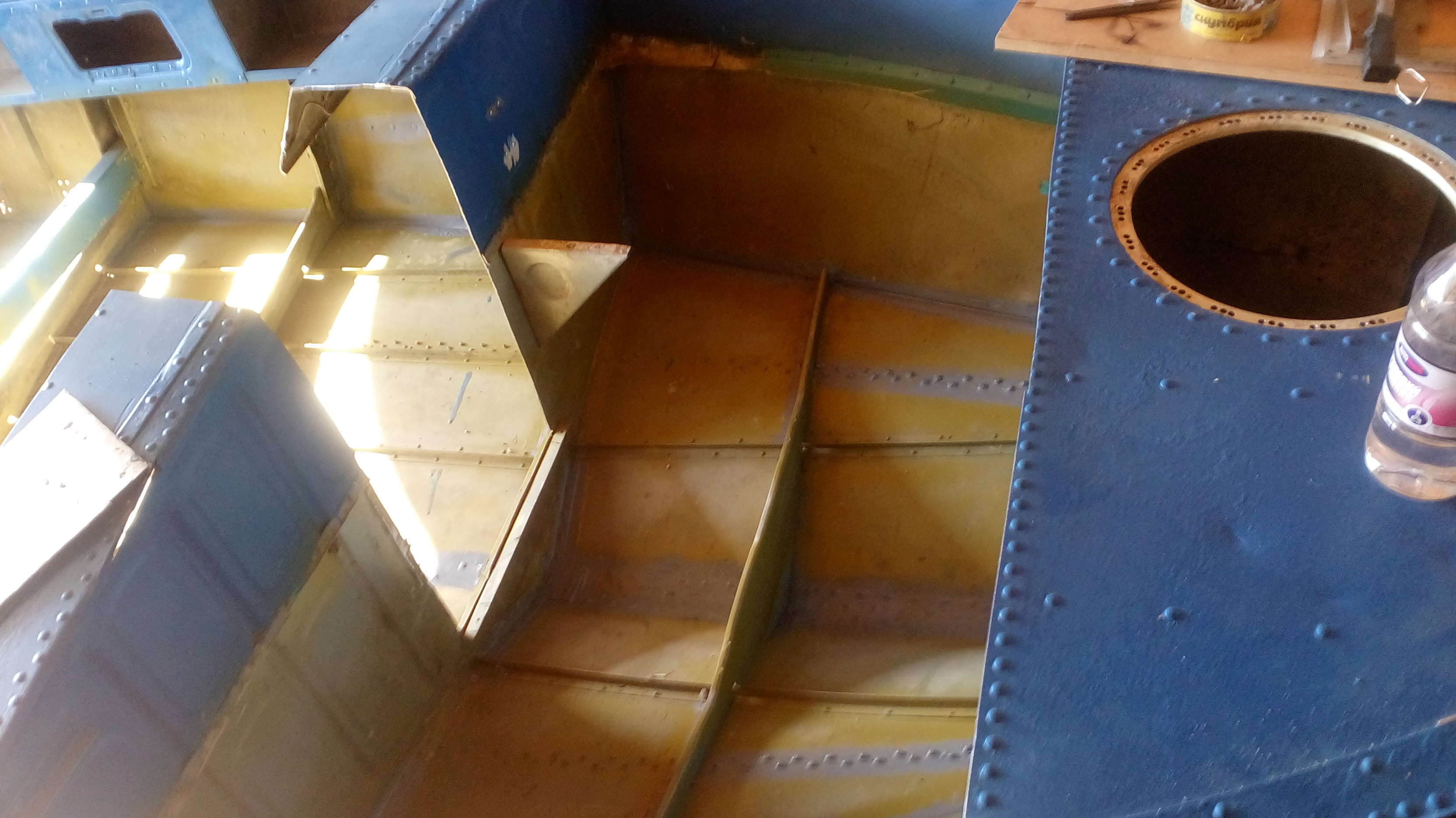

Грузовой отсек был вырезан до меня , решил делать из того что есть .
По теме - кто может схематически нарисовать или объяснить как рулевое пустить по одному борту

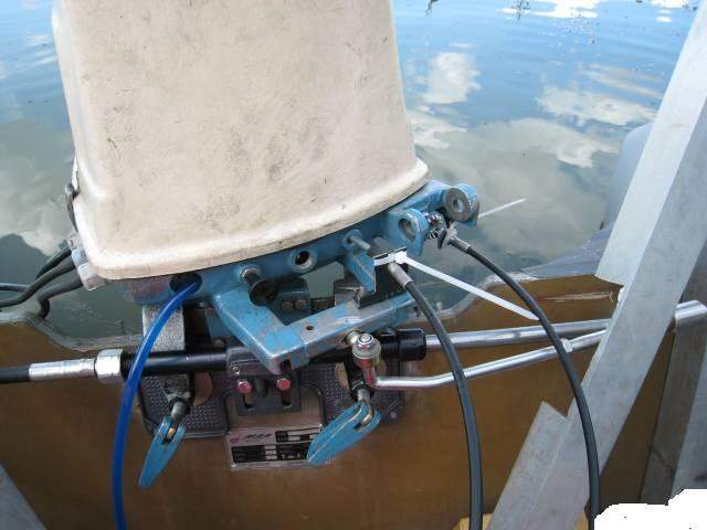

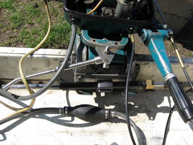

А не проще под однотросовую систему переделать?
Назва:  956844_98804.jpg
Переглядів: 873
Розмір:  65,0 КБ
ID:	119378   Щоб збільшити малюнок, клацніть по ньому
Назва:  957990_98898.jpeg
Переглядів: 807
Розмір:  33,6 КБ

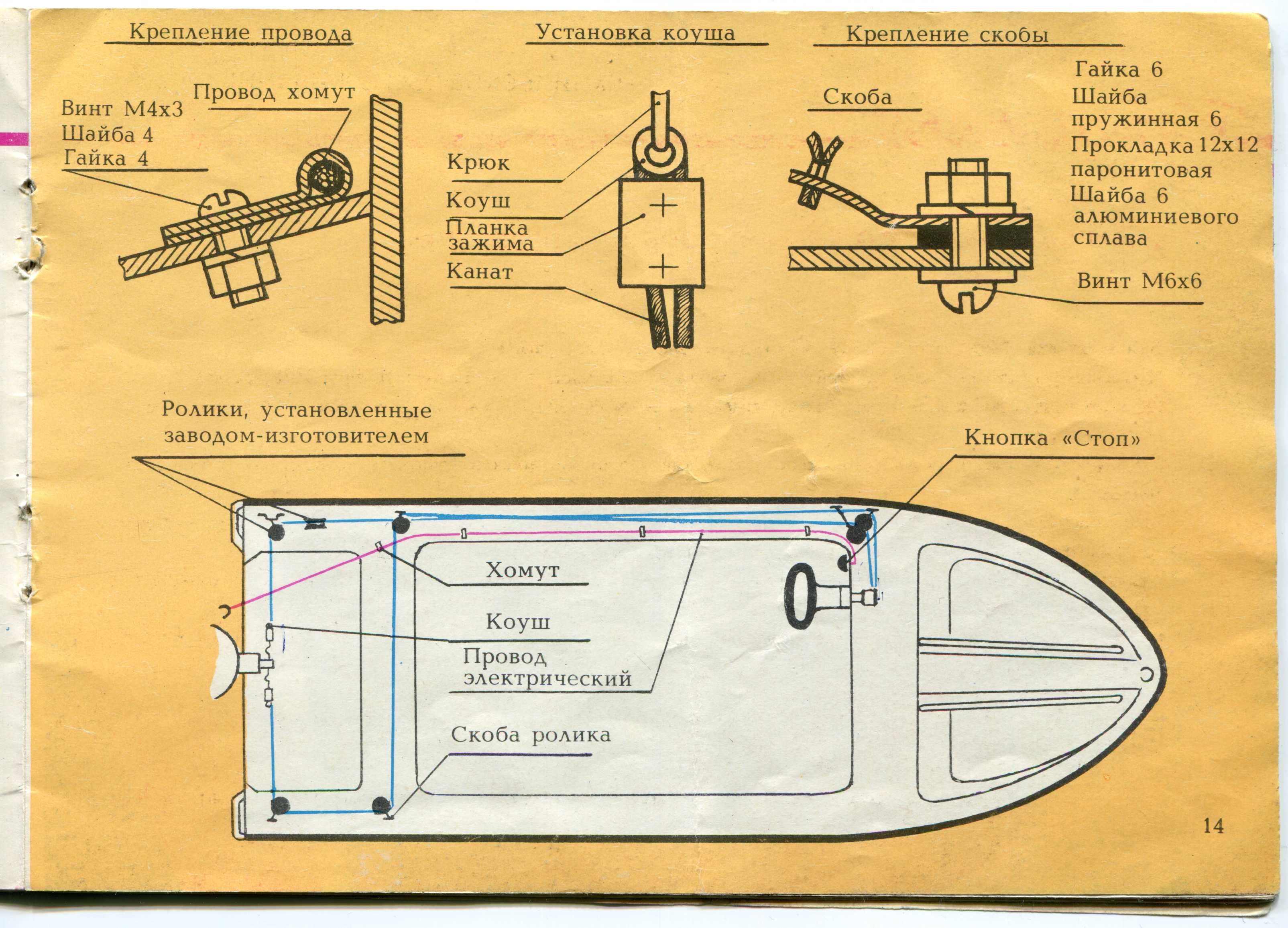

Ага прям таки не ставили с завода
Назва:  15s.jpg
Переглядів: 768
Розмір:  505,2 КБ
Инструкция Крым-М за 1980 г
