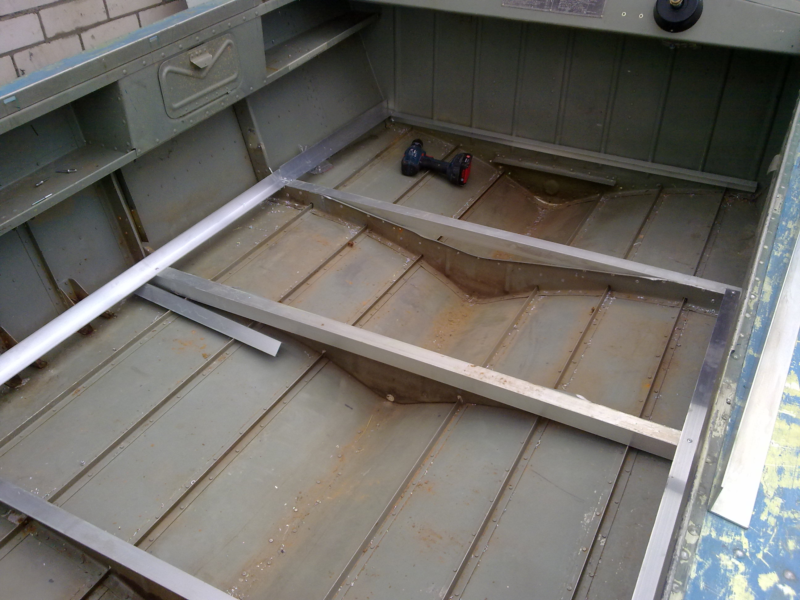

а какие уголки под пайол для уселения лучше положить?
kossmodroma зараз поза форумом   Відповісти з цитуванням
Старий 25.06.2012, 19:01   #16 (permalink)
Дописи: 19.714
Сказал(а) спасибо: 9.572
Типово Re: Слани для П-2
Думается с полкой в 20мм.Вполне хватит.Сугубо ИМХО.

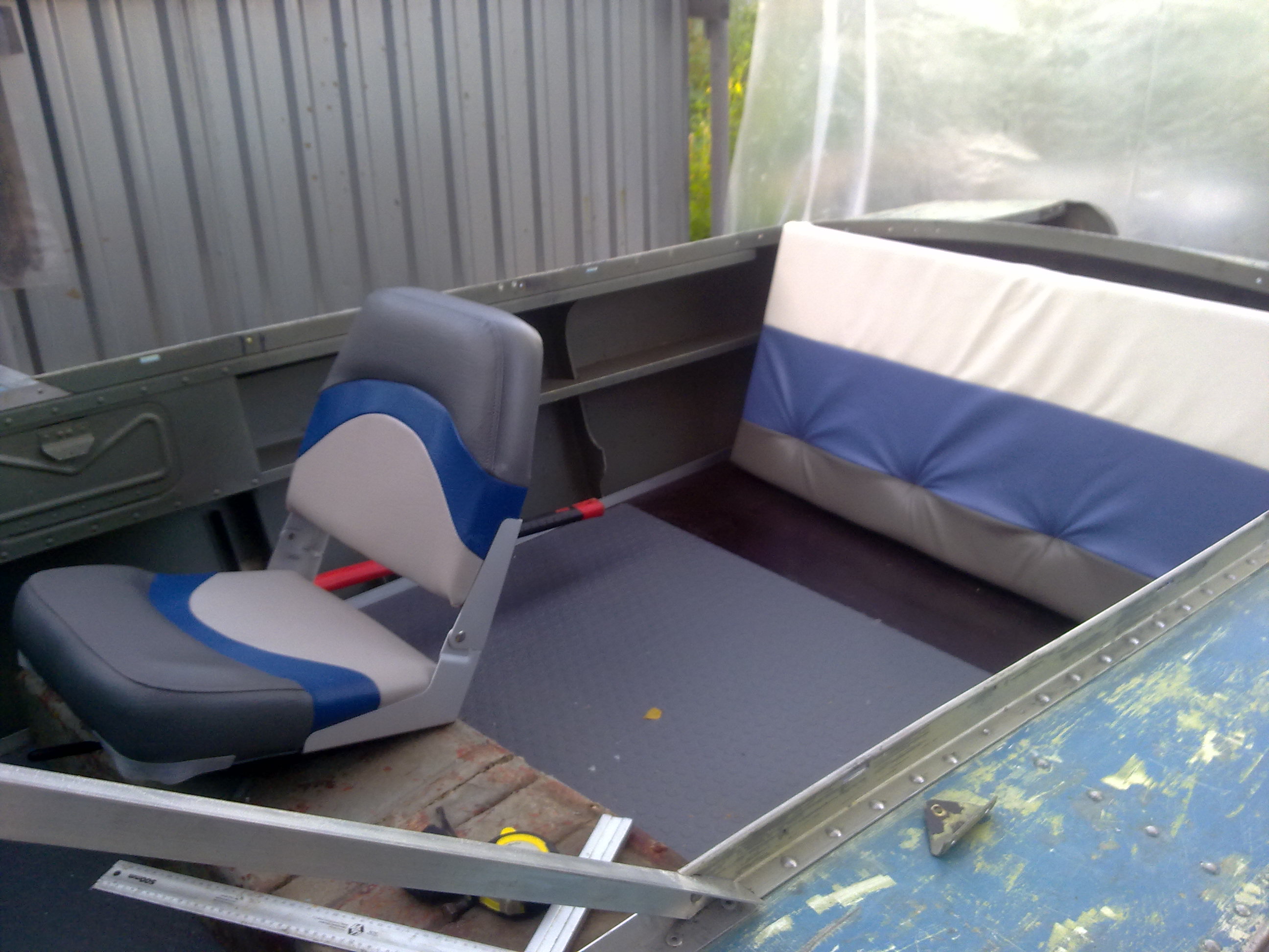

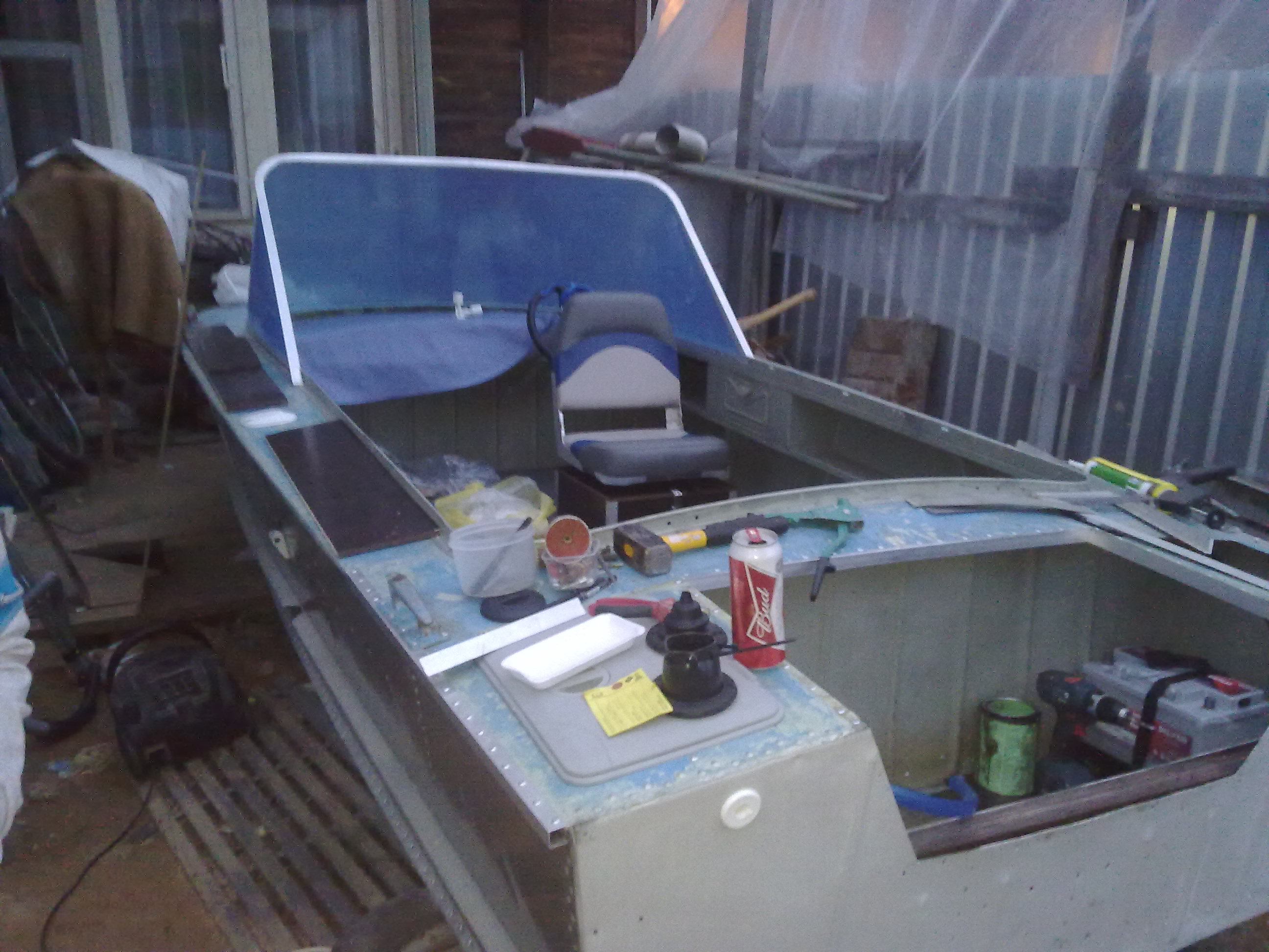

уголок 20 думаю маловато будет себе из 40мм сделал сверху фсф9 ровный пол на фсф дорожку резиновую хоть прыгай)фанеру прикрутил на винты типа не сьемная а с низу к фанере приклеил экструзию( строительный пенопласт для улицы) 50 доп получесть как то так

начинает вырисовывытся полная картина

спасибо если не секрет а где люки покупал те которые побокам моторного отсека
Старий 26.06.2012, 23:15   #20 (permalink)
Псевдо: андрей
Звідки Ви: кострома
Карапь: прогресс
Дописи: 17
Сказал(а) спасибо: 1
Поблагодарили 3 раз(а) в 2 сообщениях
на кабеласЕ из америки вобшем)
