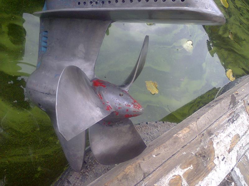

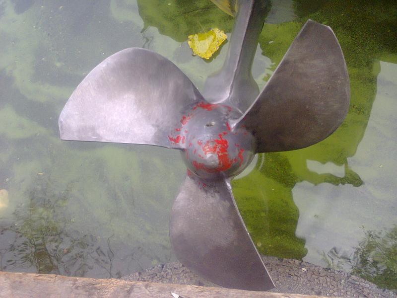

Отаке

А выплопуха реализована через кучу дырочек ?

Через множество отверстий

Ой, точно, простите
Просто такого раньше не видел. Это нужно заварить основной выхлоп и насверлить отверстий ?

Вобщем приблизительно так, только площадь отверстий должна соответствовать площади завареной части и отверстия должны быть просверлены под углом.
