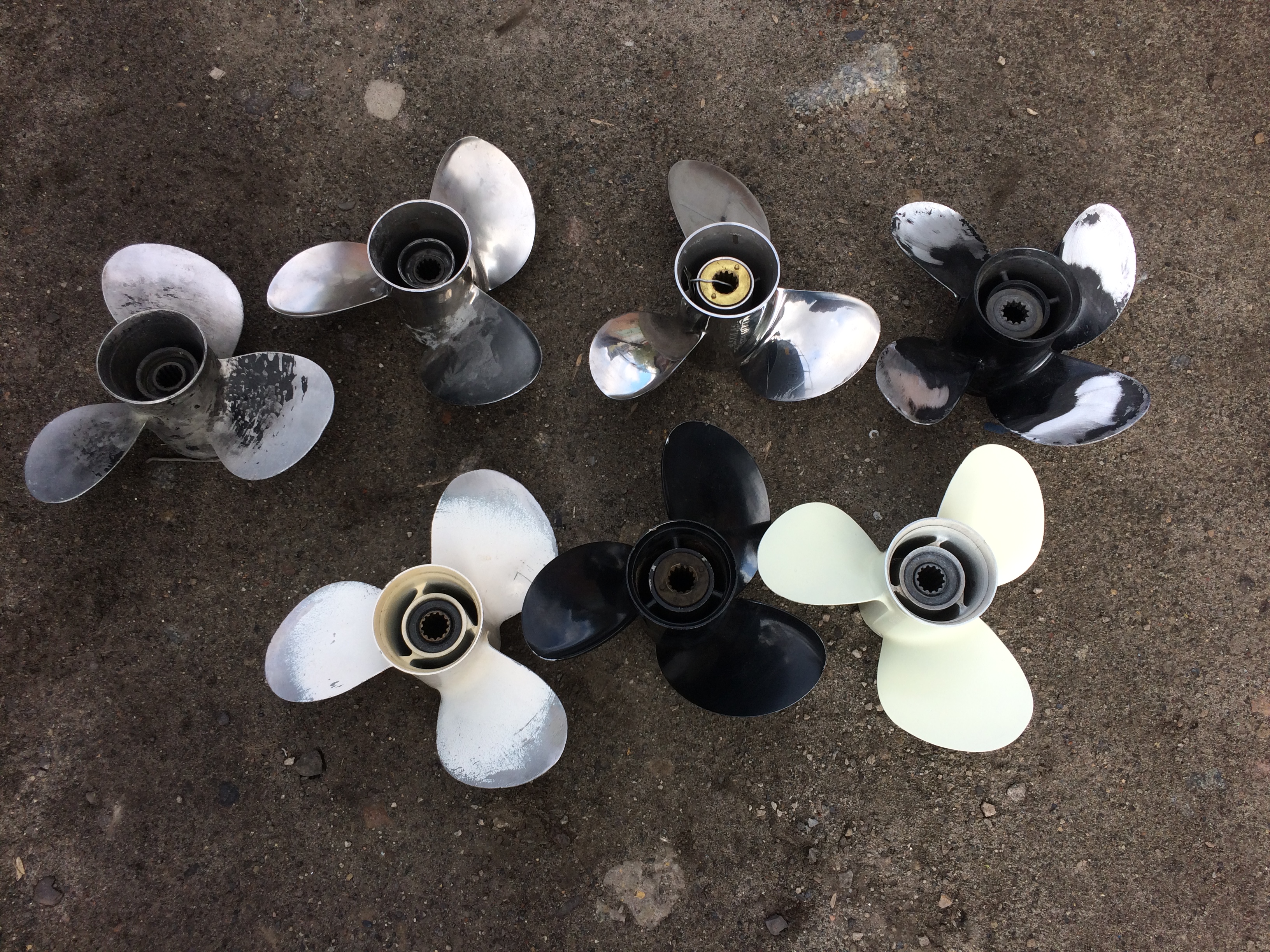

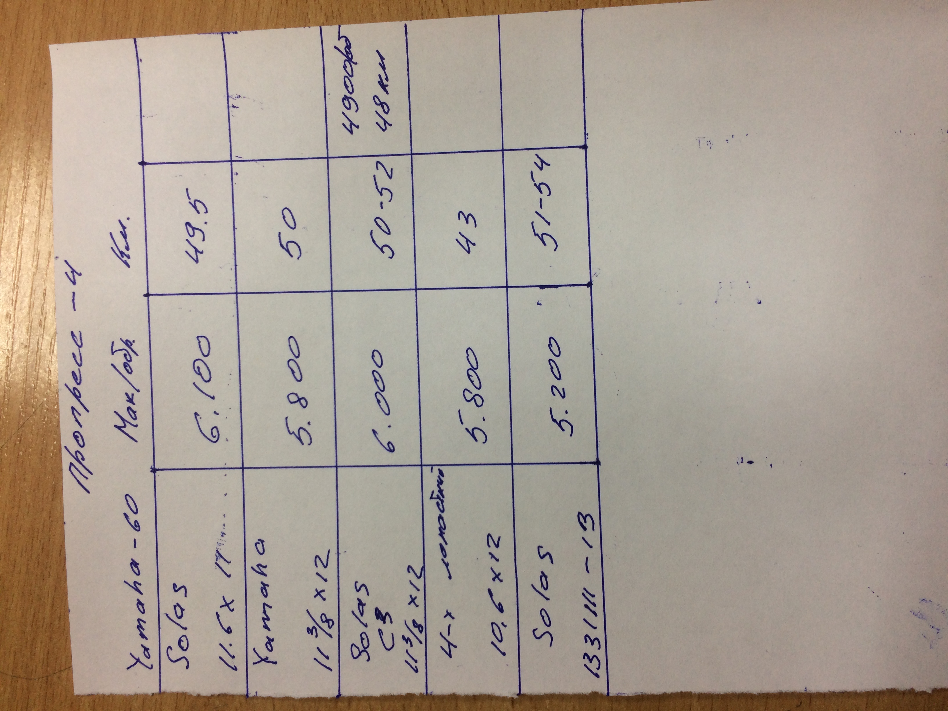

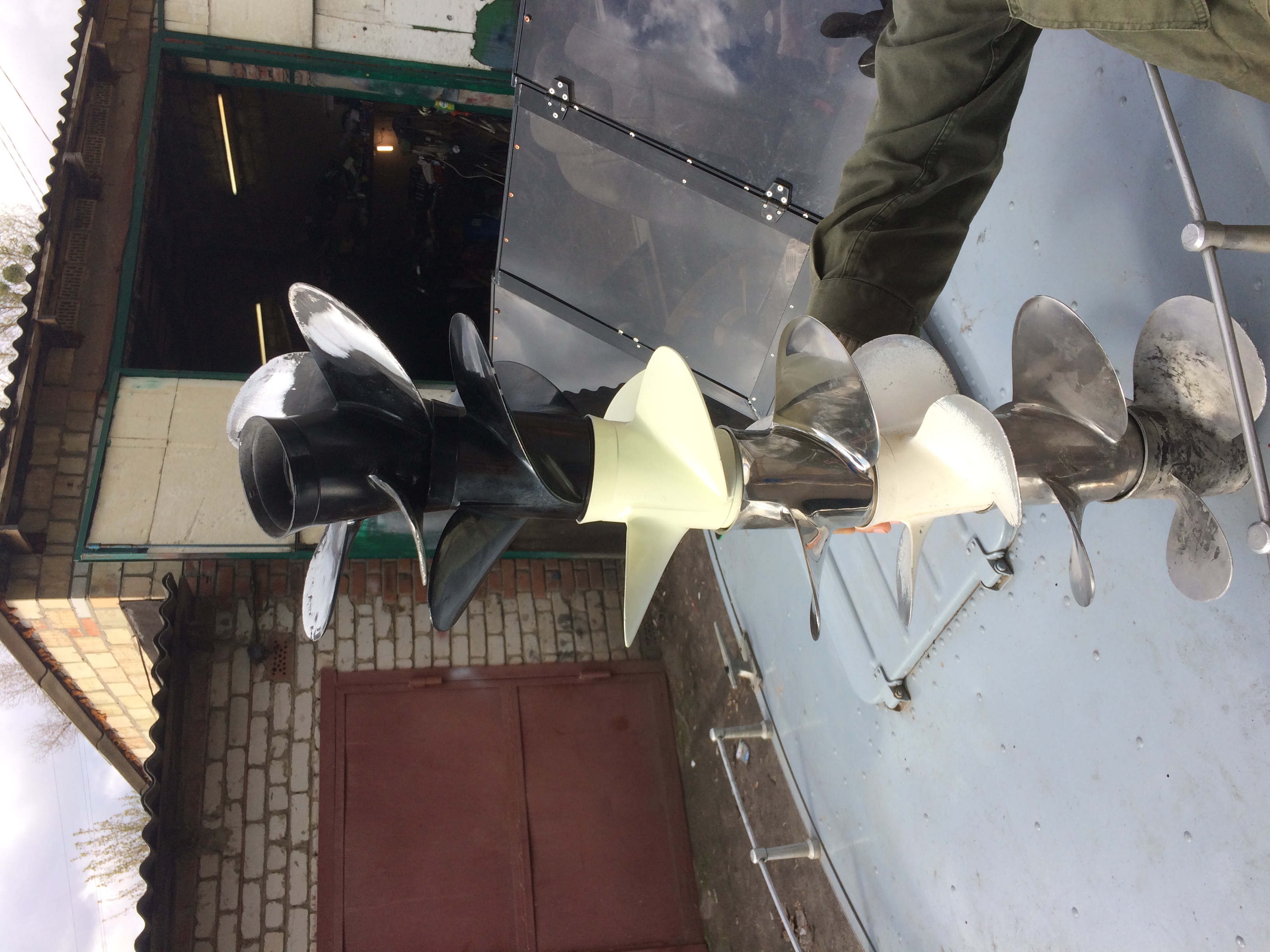

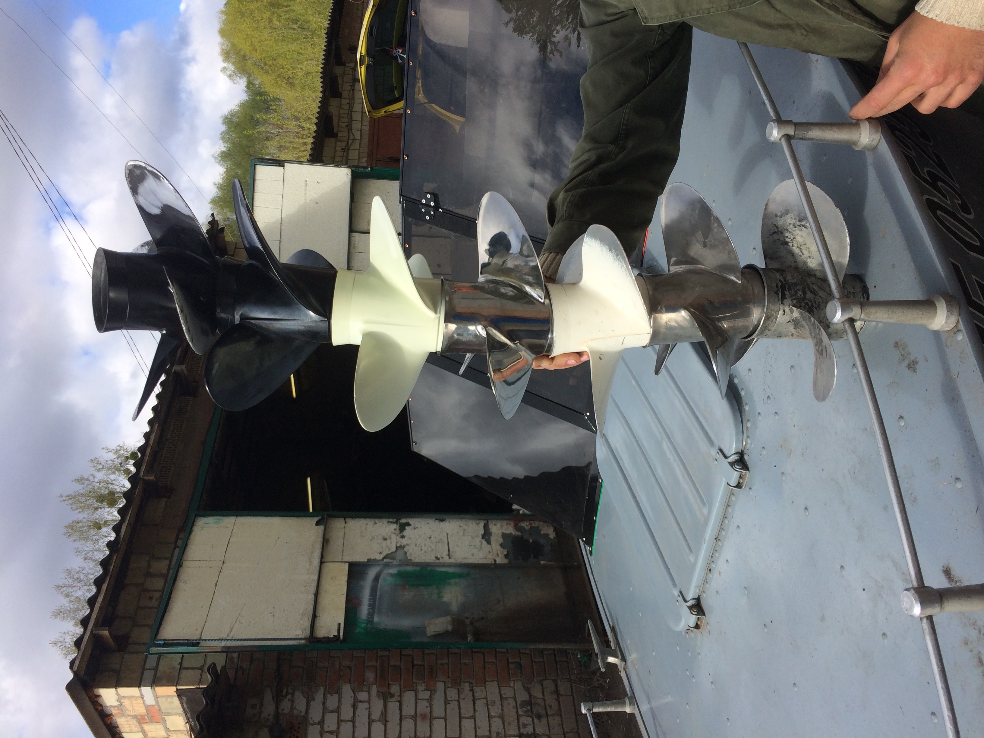

https://youtu.be/Cejzap7uqYA
Стоят трим-пластины. Больше 56км не видел,стоит прога она и зафиксировала такую скорость. Немного стремновато на максимуме.12 сталь самый гуд, крутит 6000 об/мин.

Konar 777, Винтами хвастаетесь или продаете?

Konar 777, прог утяжелен тюнингом ?
у Вас с 60- кой на 12-ом 6000 об, а должно быть такое на 13-ом... (хотя... хз)

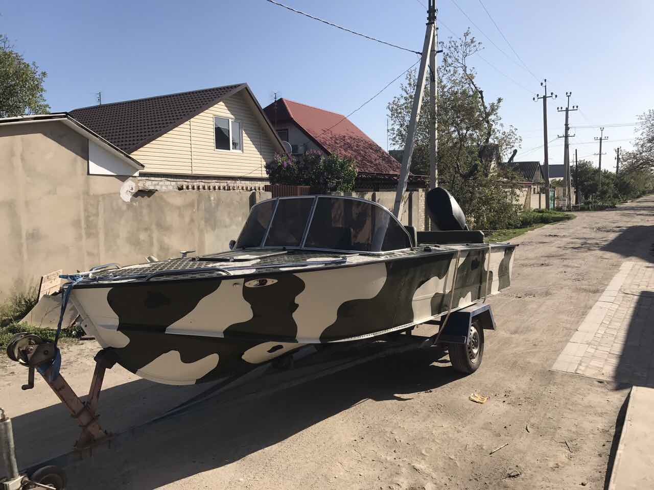

Теперь тоже хочу поделиться своим опытом.Доделал я свой прог.4.стоит суза 50 4-т.Взвесил-480 кг с полным баком 40л и с акумом.плюс 2 тушки по 80-100 кг.если седеть впереди то максимум 53 км/ч.на 5900 об/мин.Но перекрут,ещё можно давить дальше.Винт родной 11 3/8 ×14.Надо больший винт быстрее пойдёт.когда куплю другой винт отпишусь.

Допис від Damonwinner Переглянути допис
Тестовые!
