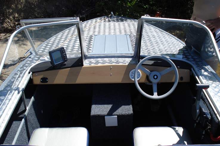

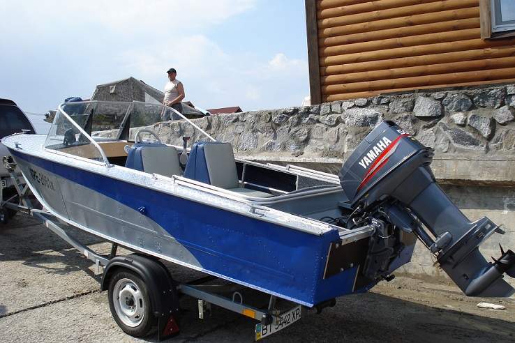

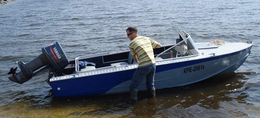

Андрей ищи на мотолодке варианты.

Руслан, спасибо, я вот как раз там сейчас и ковыряюсь, но думал может кто чего подскажет или чертежи у кого остались... Тут же Прогрессивного народу немало...
