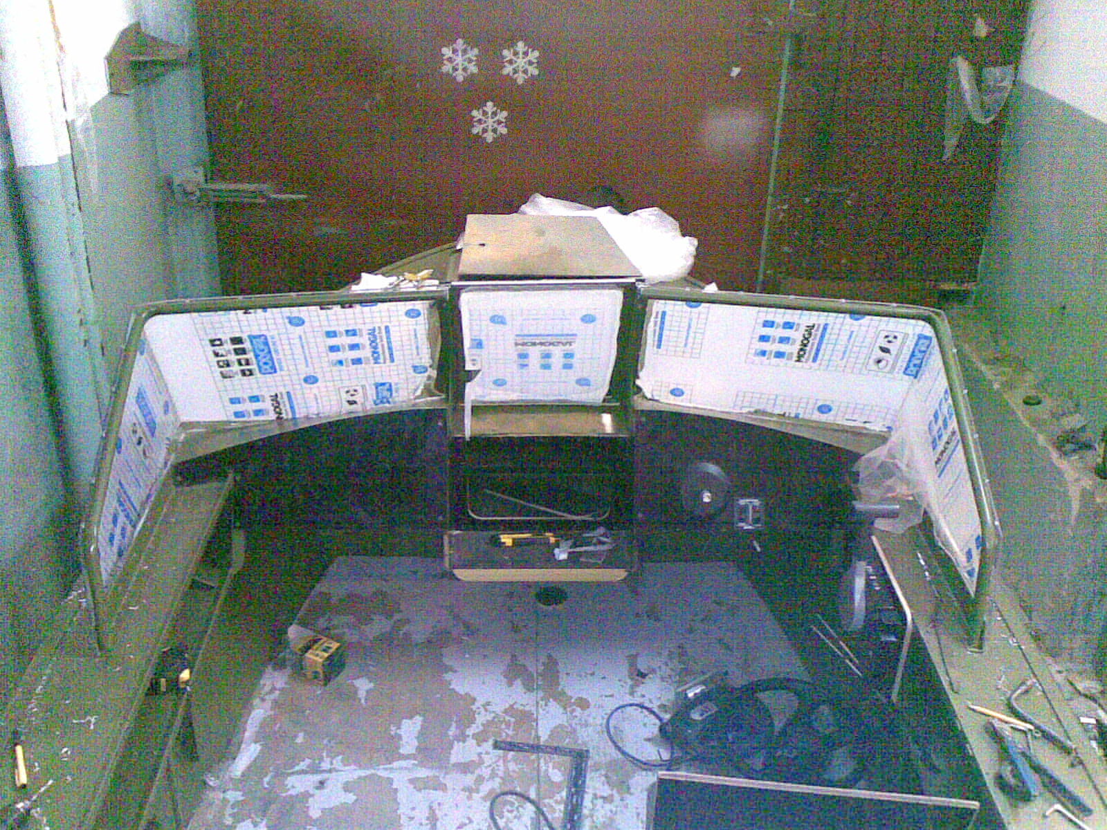

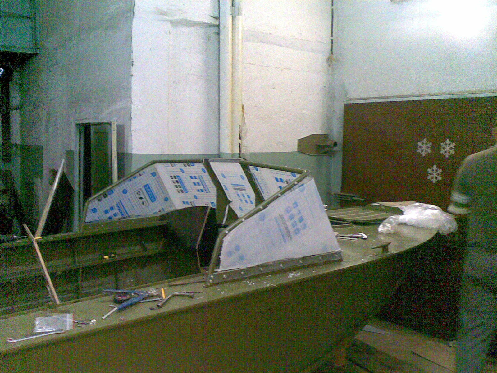

Сварить проще всего.Может не очень красиво,зато надёжно.

Спасибо. Андрей такой вариант подходит, сделаю за полдня из уголка.
Ого! Я три дня провозился.

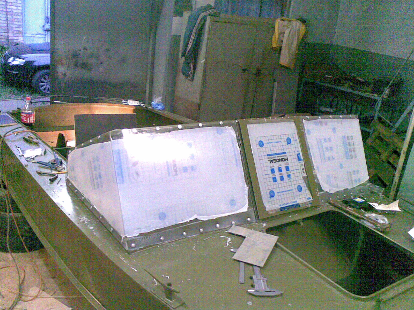

Попробуй из алюминия вырезать косынки их крепишь к уголкам, к ним приклепаешь п-образный профиль под стекло, и гуд.

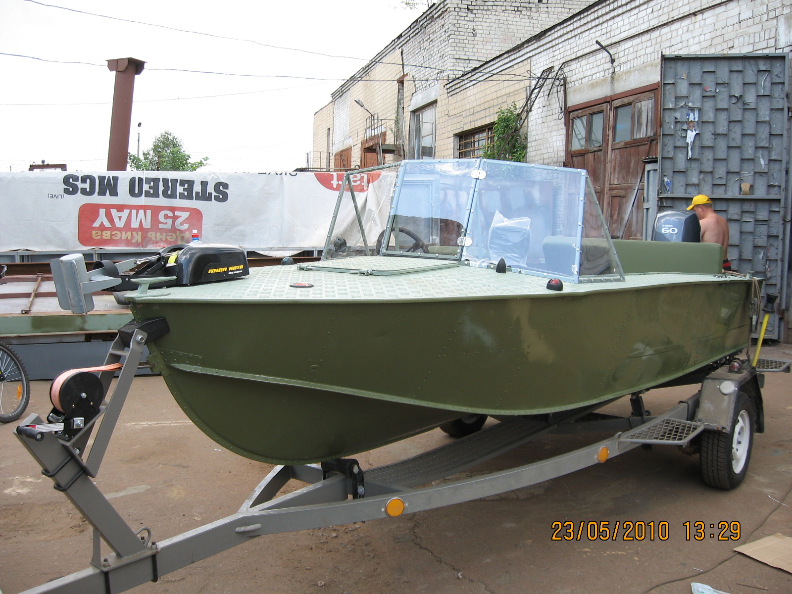

Вот такие стекла и лодки делает мой друг!

И сколько такое стоит?

С Ним надо обсуждать! Все зависит от вашей фантазии с дверкой без дверки.
Андрей выложи фотки своего прога, что я тебе сделал, бо что то одно стекло на моё смахивает очень.
З.Ы. Заедь хоть флаг забери.

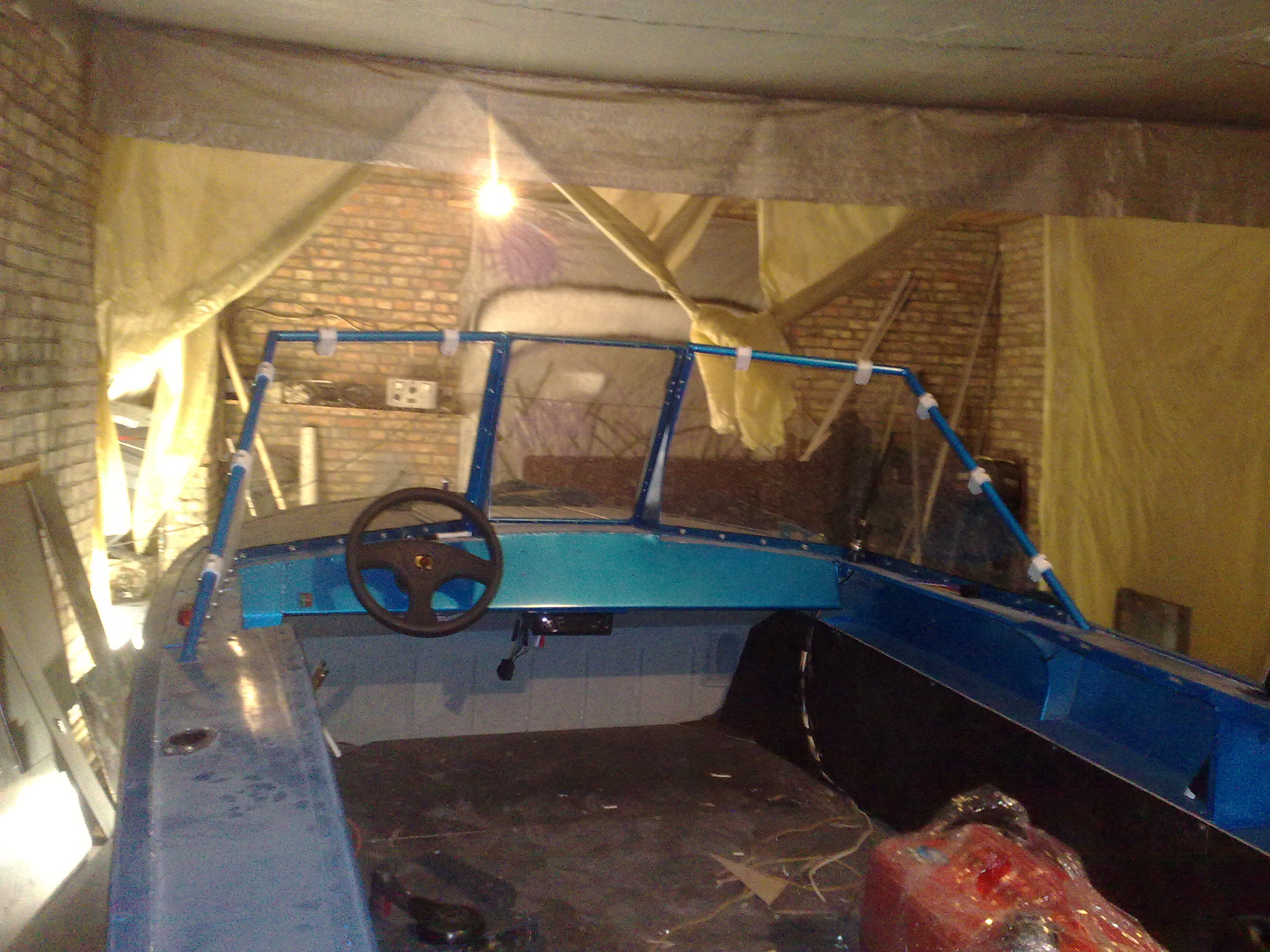

Народ подскажите идею лобового стекла с форточкой на Прог 4. Чет с фантазией у меня не очень... Плиз
Моя идея бюджетного стекла на прог 4. Сначала думали делать так как у Гонива Сереги, но потом решили поизвращатся. Все делалось на коленке, только с гибкой труб помог Влад.
Так сие не твоё стекло.
В смысле?
Старий 18.08.2011, 22:12   #60 (permalink)
Типово Re: Лобовое стекло на прог 4
В смысле?
Не с твоей лодки. У тебя ж от Влада стоит
