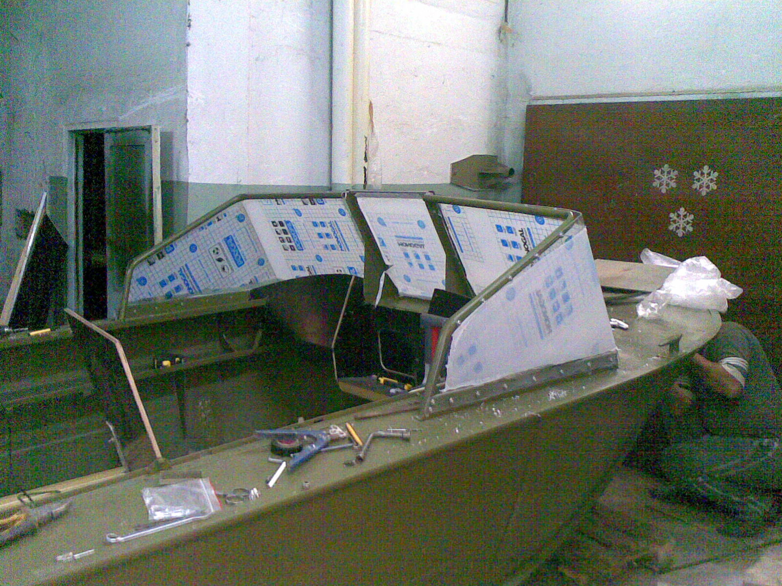

Народ подскажите идею лобового стекла с форточкой на Прог 4. Чет с фантазией у меня не очень... Плиз

Или может кто может изготовить быстро и не дорого лобовуху с форточкой?

Блин дорого, но если ничего не придумается то именно к нему и пойду...
делай как я ))) из уголков можно все сделать!
И получится почти на шару!

Сергей спасибо. Я так и планирую сделать но у тебя там стойки лобовые от прога а я пока такую вторую найти не могу. Слу а у тебя там со сваркой делалось или без?
Все на заклепках и болтах )))
Когда я думал о стекле от Влада , меня останавливало только то что лодку я купил дешевле
а так стекла у него зачетные ) если деньги есть - заказывай и не думай другой вопрос когда денег нет ) нужно лепить чтото самому ) как я и делал )))
У меня средней лобовой нет ... но есть угловая ) вообщем если нада - приезжай отдам в хорошие руки !!!

Спасибо, но у меня с угловыми все в порядке. Нужна еще одна центральная.
Меня тоже останавливает то что лодка стоила лишь немногим дороже стекла которое предлагает Влад. Но стекла у него действительно зачетные я посмотрел на картинках. Очень нравятся.
Я думаю из нее что-то может получится вместо центральной!

Андрюха не заморачивайся делай сам,всё не так уж и страшно главное начать.Своими руками дешевле.На стр. рынке кроме поликарбоната всё есть. Пликарбонат есть на окружной продают по пол листа , лист 2х3м пр-во израель.Если нужно могу дать координаты.

Андрей у меня есть два небольших листа поликарбоната. Один 4мм, а второй 3мм. На родные должно хватить. Могу презентовать за 100грамм и пончик.

Вовчик присоеденюсь у меня тоже есть остаток 4мм помоему 1х0.6м могу поделится.Если нуна.

У меня одинг буквой ,,Г,, 1.10м на 1.07м, второй 1.10м на 0.56.5. прямоугольный.

Мужики спасибо вам огромное. Поликарбонат есть. Нет идей как сварганить рамку с форточкой не прибегая к сварке! И чтобы держалось нормально!
