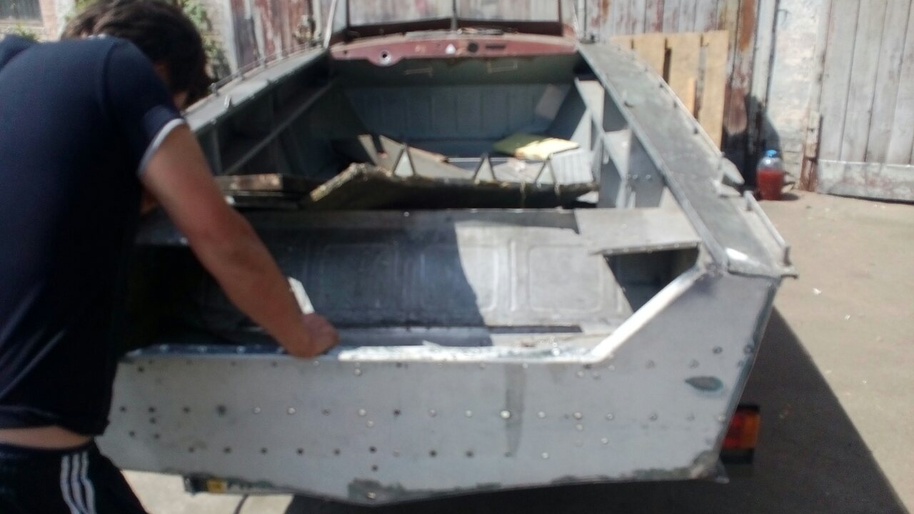

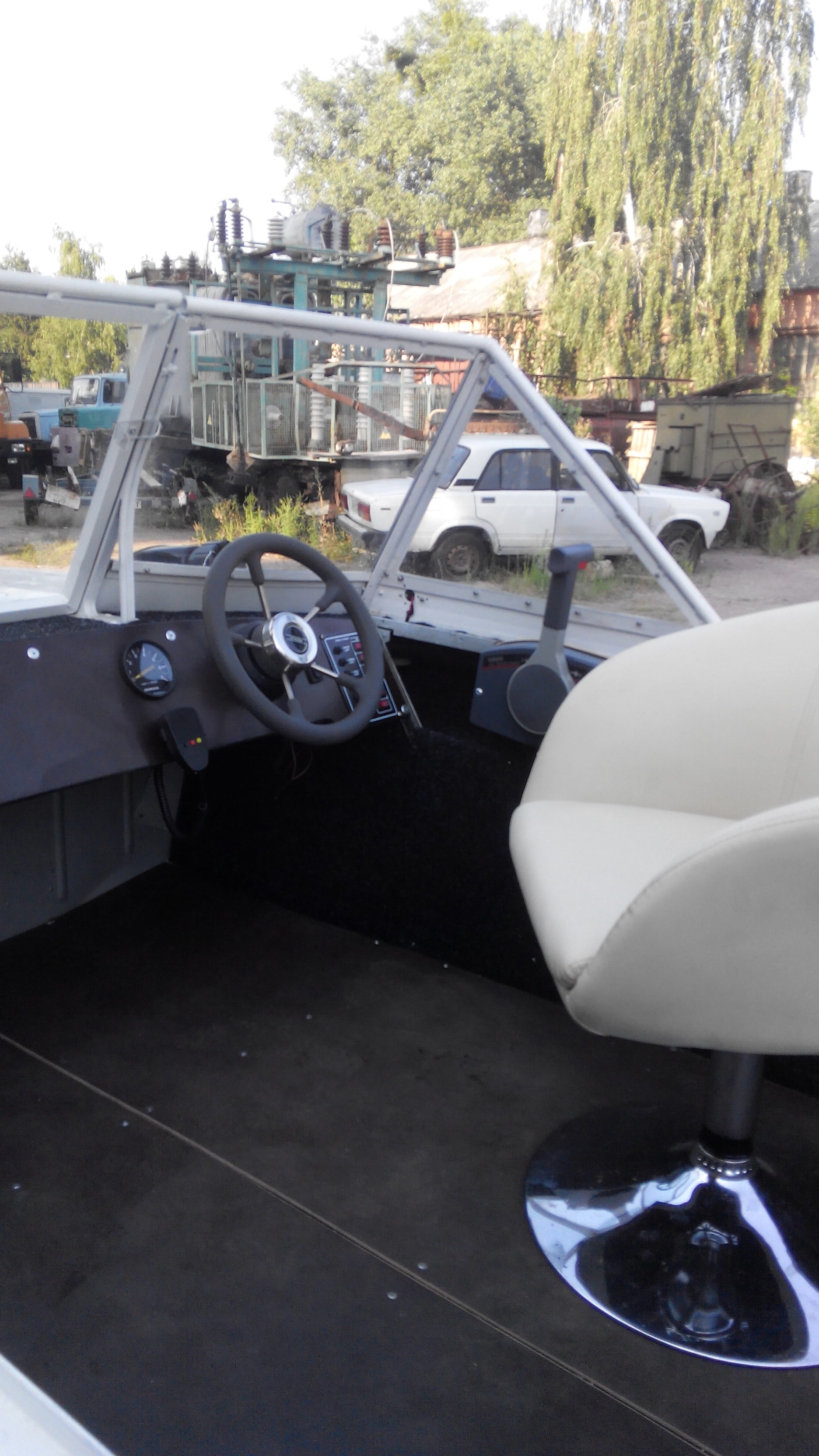

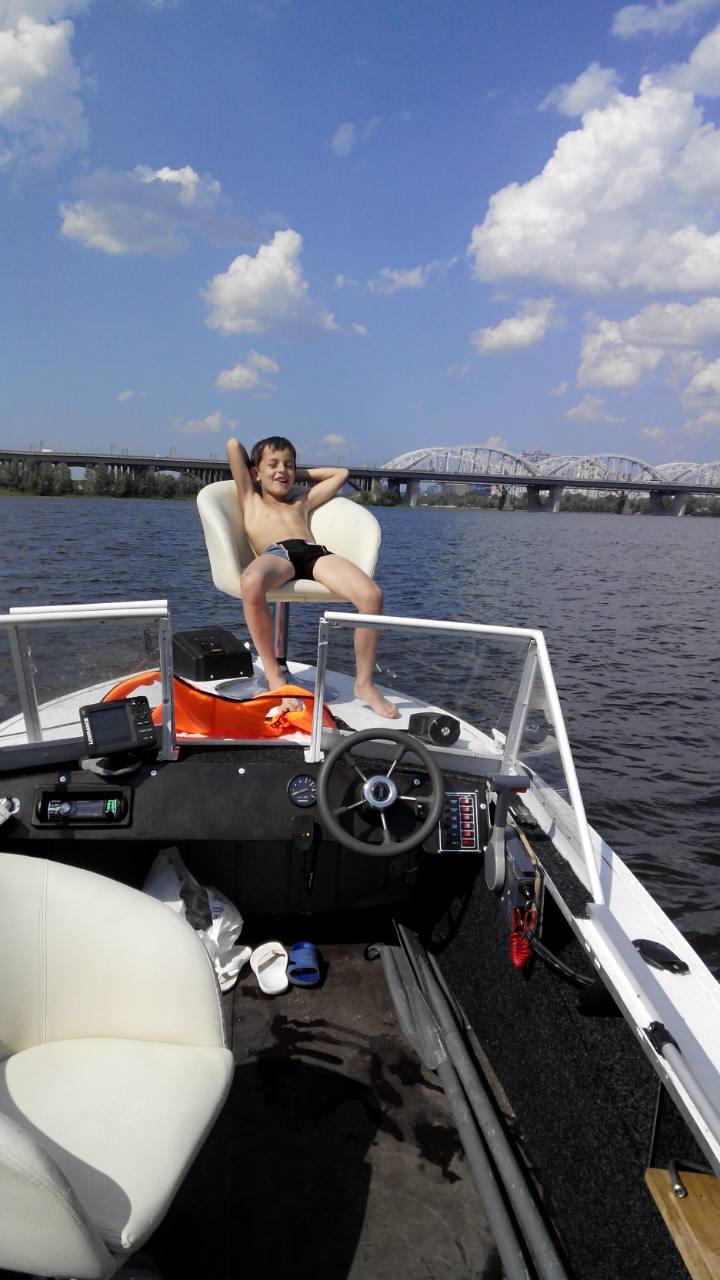

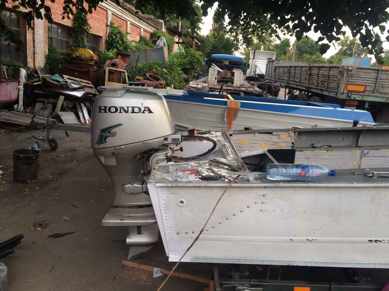

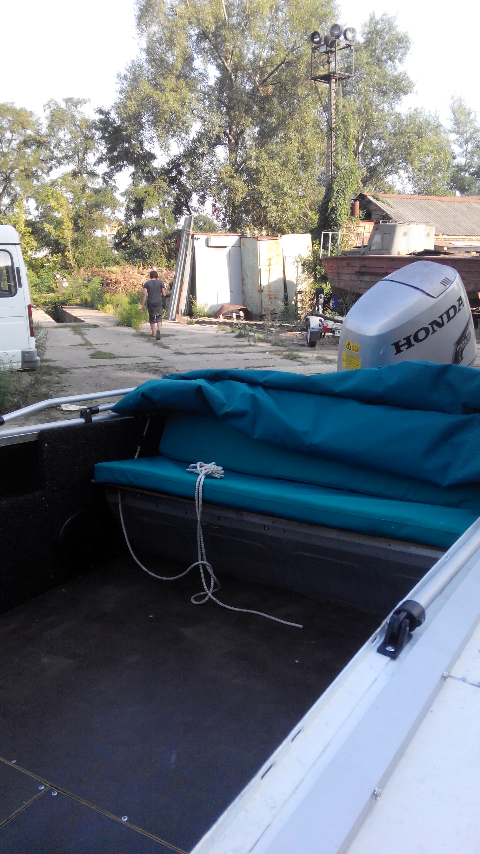

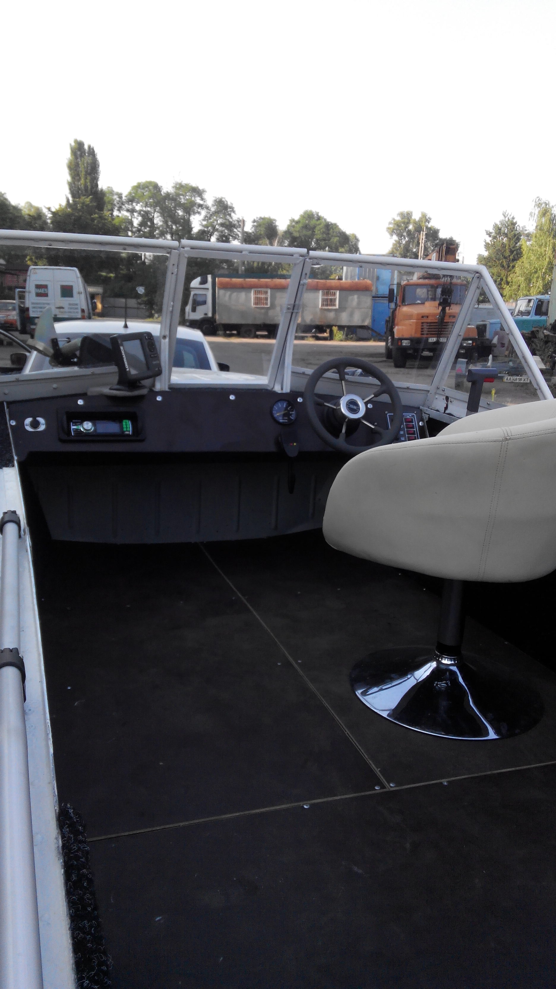

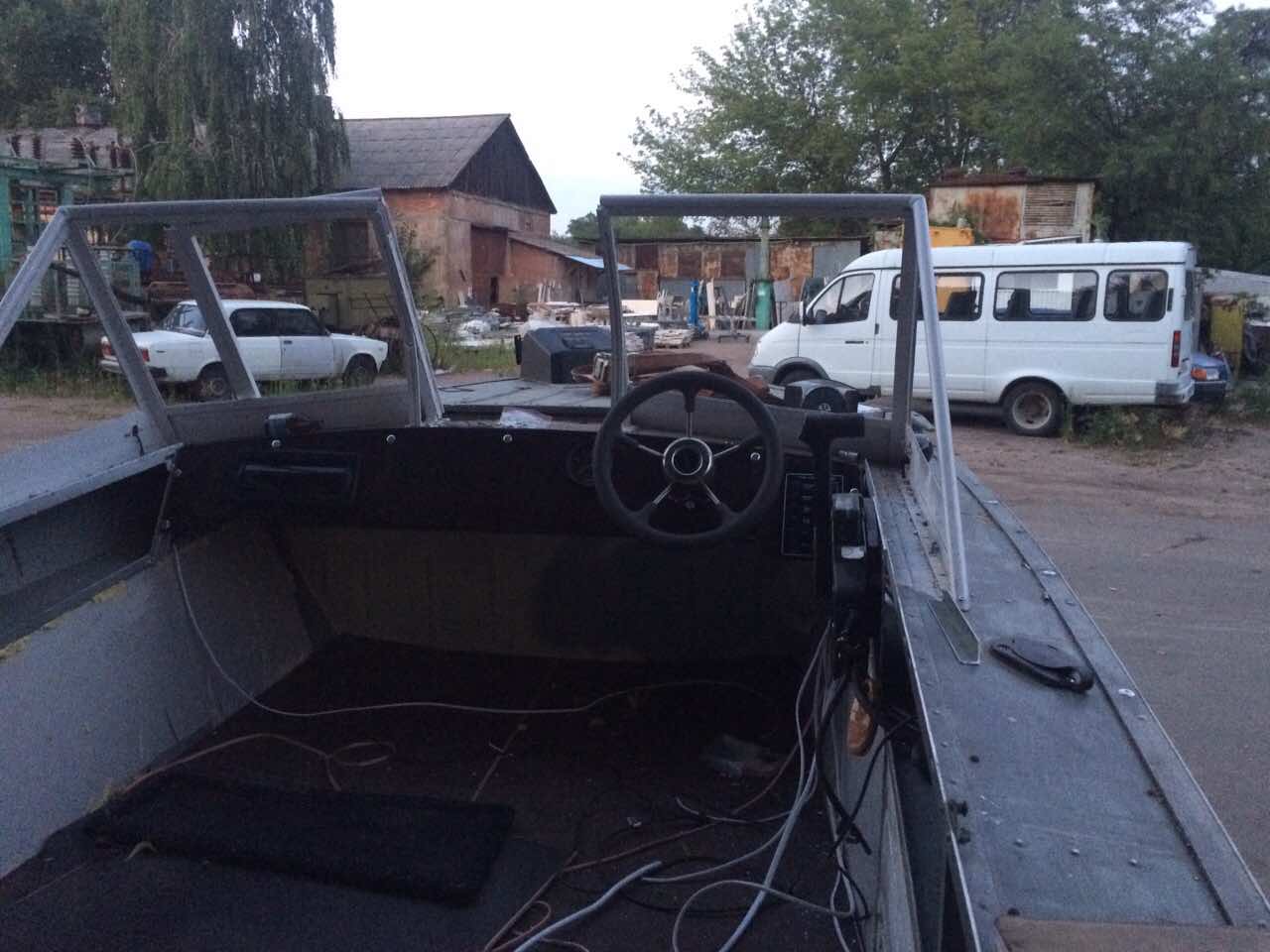

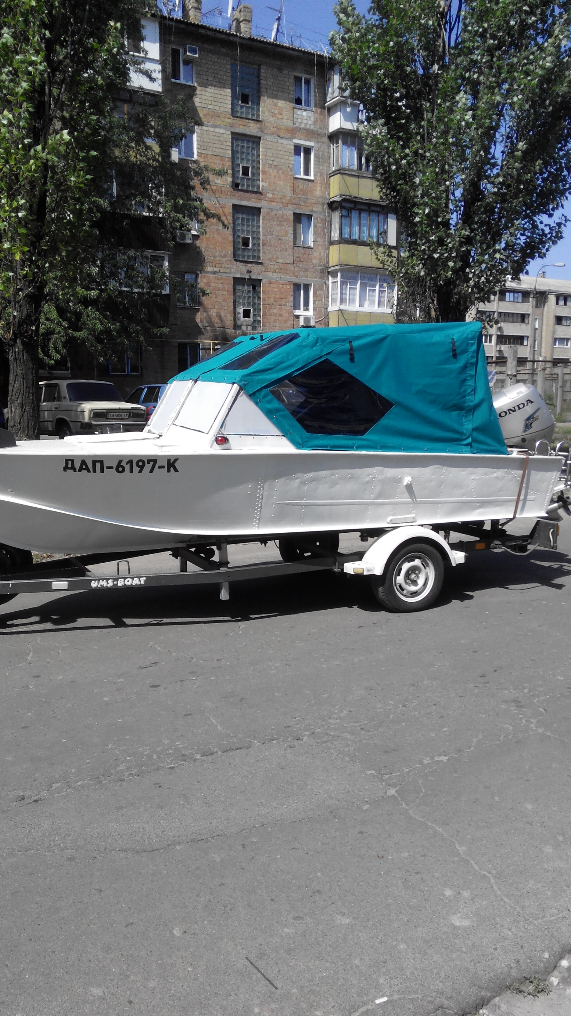

Прогресс 4 был куплен в декабре,даже мысли не было ,что на воду выйду 20 августа.Но как оказалось ,что мы живем в Украине и наши "оформители" документов изрядно потрепав нервы и сроки. Затем люди не держат обещания по срокам ,но мы не сдаемся .Теперь о хорошем, как мы все знаем дом,работа и бытовуха,но как думаем о нашем хобби сразу возникает в душе улыбка. Есть у нас люди которые держат слово и марку.Это Саша пасик и Женя.За короткие сроки все успели и очень понравилось.Как всегда бюджет скромен.Стекло не смог переделать полностью,но Саша предложил бюджетный вариант и мне очень даже понравилось. По середине проход и можно добраться в нос.Вообщем обшили пенопластом ,фанерой,ковролином.Переделали транец.Все ,что необходими для отдыха и рыбалки .Анатолий пошил тент и сидения на задний диван. Семья счастлива,так как раньше у нас была пвх,есть с чем сравнить. Сашу пасика всем рекомендую по работе все гуд .Анатолий(кацан) Олег профи в своей сфере.Все,что просил сделали.Немного фото

На 3-ей фотке аноды покрашены. Это недопустимо. Это даже не "недопустимо", а гораздо стрёмнее. Это жесточайшая бочина... Особенно для мастера)))
К величайшему сожалению анод на 3-ем фото приехал к нам уже покрашенный. и упорно не пожелал откручиватся для чистки даже несмотря на применение ударной отвертки
И вообще то перед тем как предъявлять что это
стоило бы поинтересоватся кто эту лодку вообще красил. Так как
1. Мы лодку не красили.
2. Заказчик о том что покраска анодов не допускается был предупрежден.
Востаннє редагував Pasic: 26.08.2017 о 23:53.

Это да.

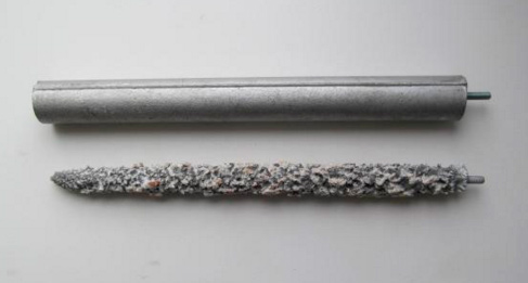

Анод должен быть:
а) не крашенным
б) иметь электроконтакт с корпусом лодки
Смысл его в том, что он сам корродирует в воде, в процессе чего отдает слабый электроток на корпус лодки, чем защищает ее.
Это нормально, когда анод превращается в такой огрызок как на фото. Так и должно быть.
Дык наждачкой снимите краску с него. Дальше коррозия разберется :)

Вы правы аноды были закрашены прежними хозяевами 20 лет назад.Но это фото после пошива тента,дальше Саша все зачистил и на воду я стал с чистым анодом.Я сам не знал.Они это сами проконтролировали. Поэтому это я считаю,что мои мастера профи.

Андрей в двух словах по стеклу. базовая рамка прог 4 плюс еще одна средняя стойка. Боковые стойки немного разнесли на потопчины, поставили средние на размер форточки металл с боков тот что ниже стекла остался без изменений передний подрезали в получившийся размер. по верху вот такой профиль Алюминиевый профиль - Рекламний профіль - Корпорация Алюминий и на прихватках 20-я труба форточка сварена из квадратной трубы 20*20. Стекла в рамку вставлены так же как в штатном прогрессе, на форточке саморезами прикручено поверх трубы.

фото стекла
