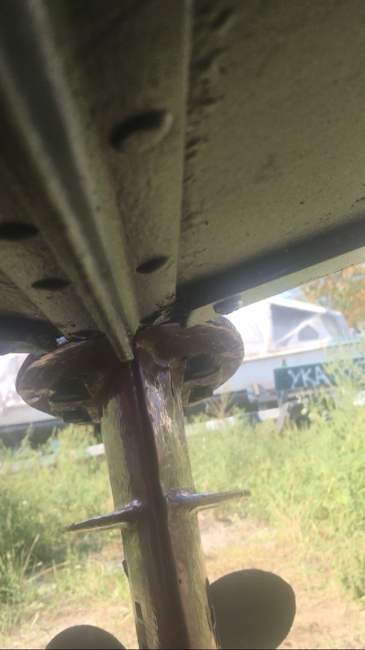

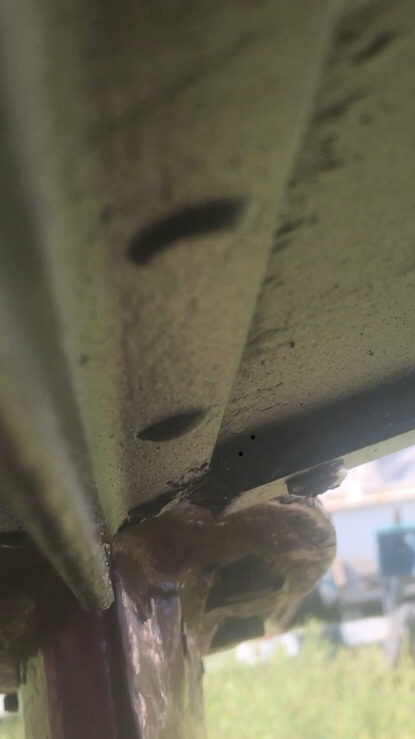

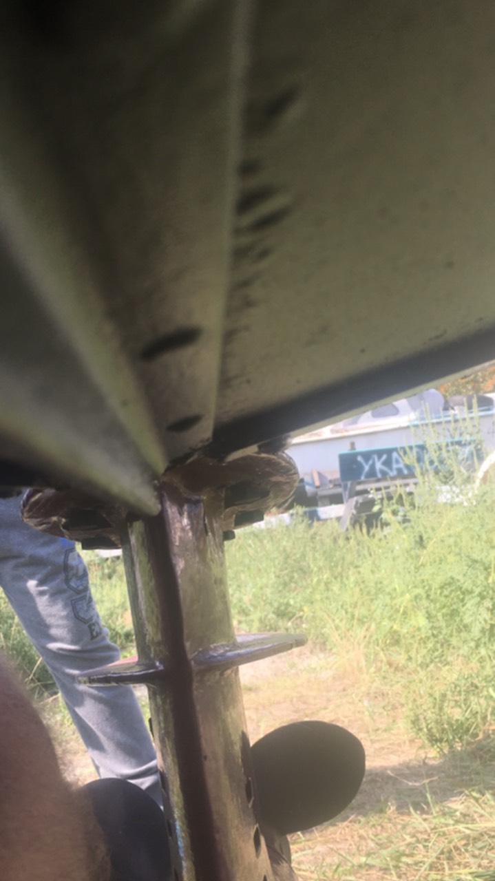

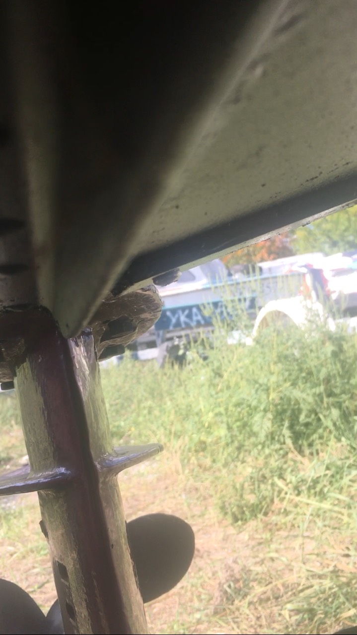

Роман а сделайте фото днищевого листа в зоне транца. я что то смотрю на фото и мне непонятно как там стык днище транец реализован. вроде как поверх всего уголок накручен но толком непонятно.если это так то я похоже понимаю в чем проблема
Фото делал до того, как правильно установил двигатель

Хорошие вам инт ее рцепторы в виде уголка наделали Роман. Убирайте эти уголки, они не должны выступать так за дшище, лодка изза них и роет носом. И завал вероятнее всего изза них происходит.

Гена опередил. Снимайте уголок и все поедет. Был у нас как то случай заказчик на обь м текущий транцевый шов заклеил виброизоляцией для авто. такая смола на фольге мм 3 толщиной. с его слов течь перестало но лодку на курсе удержать невозможно. у вас та же история.

Спасибо большое за советы. Уголок убрал. Теперь - РАКЕТА!!!

Рукоблуд, скорее всего, принял верхний выступ за антикавитационную плиту и подогнал этот выступ, как по инструкции, на 1-2 см ниже киля.
Транец по-любому переделывать.
