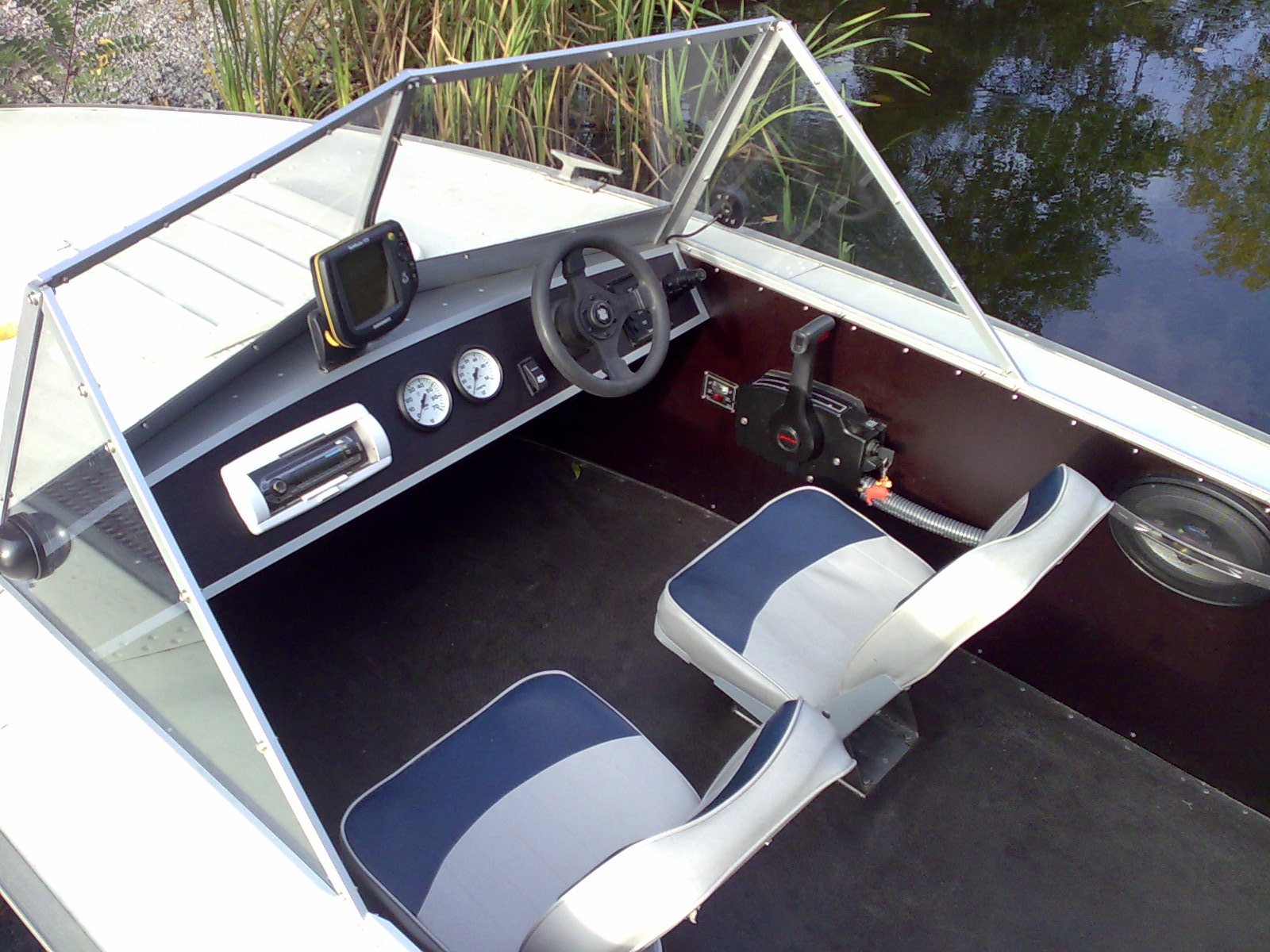

Старий 13.12.2017, 16:49   #53 (permalink)
Аватар для Х. Бонифатьевич
Псевдо: Христофор
Дописи: 1.398
Сказал(а) спасибо: 741
Типово Re: Кокпит Прогресс 4
Вот шо нашел.
Назва:  Фото048.jpg
Переглядів: 854
Розмір:  355,0 КБ

Я уже понял. Вы просто боковые карты под углом поставили. И за счёт этого натянули недостающие 5см. Идея имеет право на жизнь
Старий 13.12.2017, 17:28   #55 (permalink)
Псевдо: Христофор
Дописи: 1.398
Данный наклон крайне незначителен, его почти нет. Зато отсутствие щелей на полу и сам пол всего из ОДНОЙ детали - неоспоримое преимущество перед всеми иными решениями.
Основная дрочь - передняя часть - та, что под ногами...
